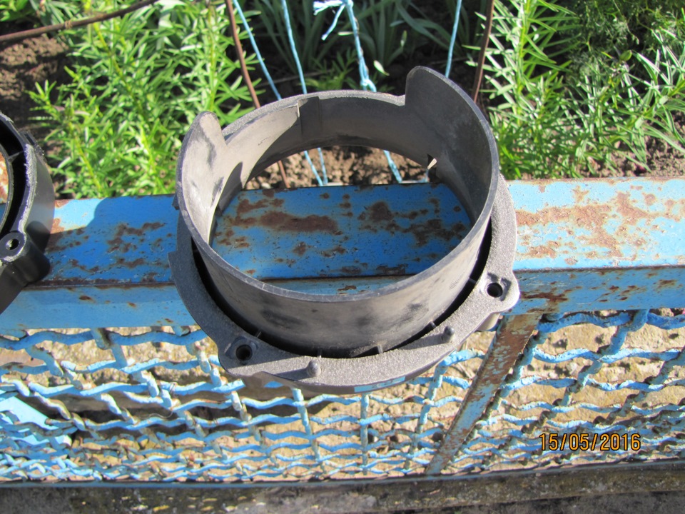

Всем Привет! Добрался до установки задних 16 х динамиков в задние двеpи.В место родных 13 х. Для сей процедуры нужны 2 передних 16 х динамика с подиумами . Дрель, сверло 4 мм и 1 час свободного времени) . С переднего подиума нужно отрезать кромку и выступ с обратной стороны. Просверлить 4 отверстия в одной двери и 4 в другой, а так же срезать часть выпирающего пластика на карте дверей дабы не проткнуть динамик. Звук стал намного лучше . Я доволен ! Для полной красоты нужно докупить заводские высокочастотники, и установить их во все двери . Если кто не знал. В заводском исполнении в комплектации CDX пищики стоят только в передних дверях . На задних дверях почему то завод с экономил. А в комплектации SE и SX так и вообще не устанавливал .

Привет. Тоже вот взялся передние подиумы пилить. И думаю на какую толщину ответь пожалуйста. Вот ты срезал скраю каемку, и всё? Или на вот эти 3мм тоже утоньшить подиум?
a.d-cd.net/6671796s-1920.jpg на этой картинке видно сколько я срезал .
Получается сам подиум тоньше не стал. Просто кромку отрезал
да . выступающую кромку отрезал . и перевернул . она слегка под конус сделана . . перевернул сам подиум . ту часть которую обрезал к динамику а та часть которая ровная к двери . и все это прикрутил
Ааа вон оно че)))) а я тут пилю

Привет. Не совсем понял для чего резать кромку, если на эту сторону будет крепится динамик? Завтра хочу тоже поставить на задние двери их.
Если будешь ставить 16 тый динамик на заднюю дверь то кромка не залезет в отверстие двери . По этому ее нужно будет срезать .
В карту двери имеете виду?
В саму дверь . отверстие там сделано под 13 . 16 туда не влезет без доработки .по этому кромку на 16. Нужно срезать и перевернуть подиум

А вы же подиум перевернули или нет?
Перевернул .
Я про эту кромку, ее обязательно ломать?
Если мешать не будет динамику . Можешь не ломать .
