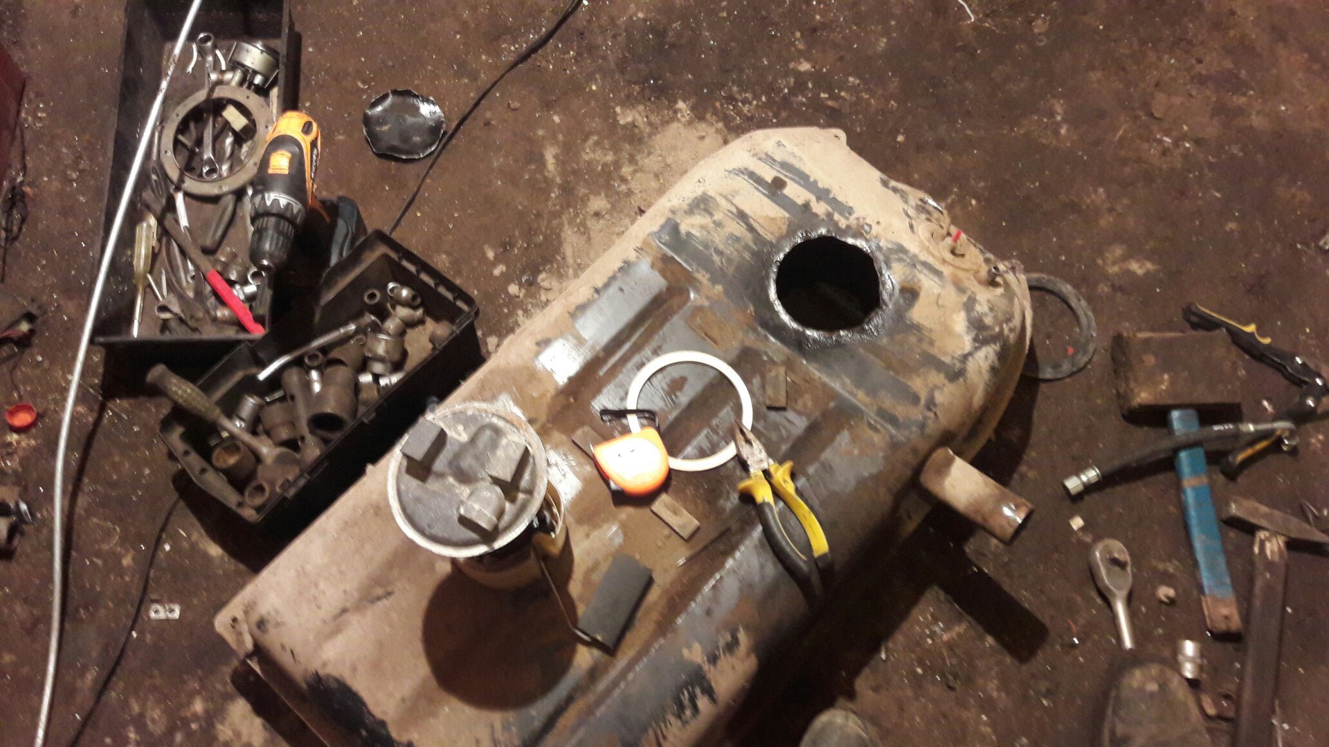

меньше слов больше дела в общем такое дело решил перейти на инж а именно на январь.
Комплектующие все от переднего привода. Да чуть не забыл сейчас у меня стоит двигатель от классика 1.6 фото чуть позже много работы.

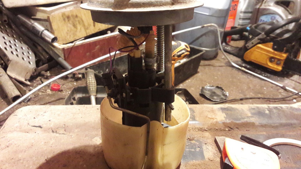

К стате насос пришлось немного переделать так как у нас бак глубже

От чего насос и почему не выноной типа волги?
насос от ваз2110 а почему не от волги 1 тише 2 проще 3 в горку когда подымаешься иногда бензин с воздухом идет и машина подтраивает а в погружного типа есть блюдечко в котором такие перепады остается бензин (был печальный опыт)
