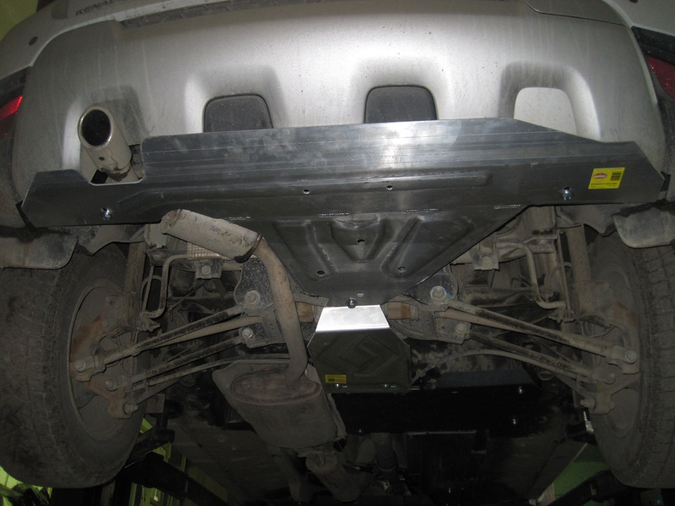

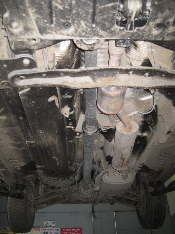

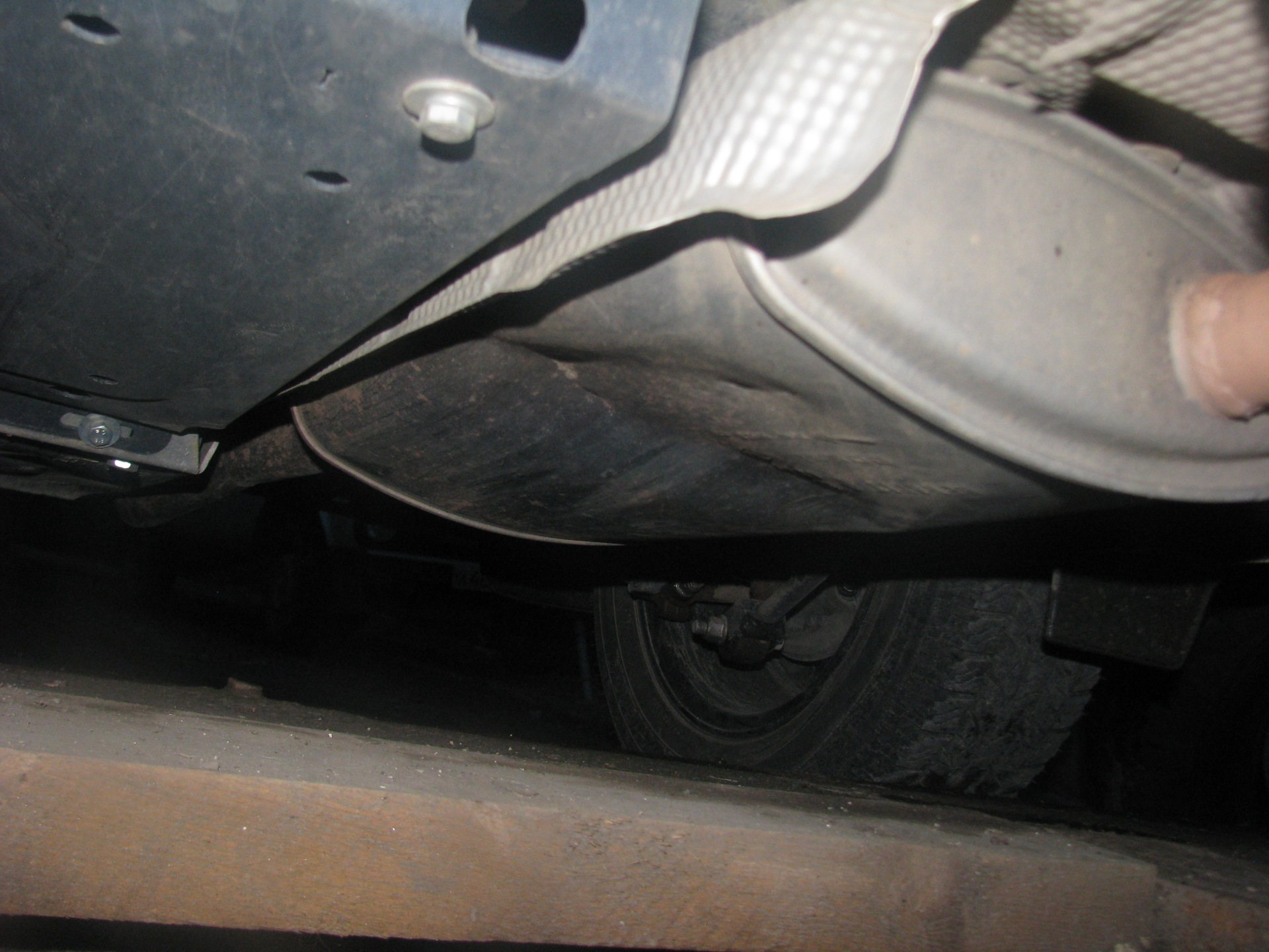

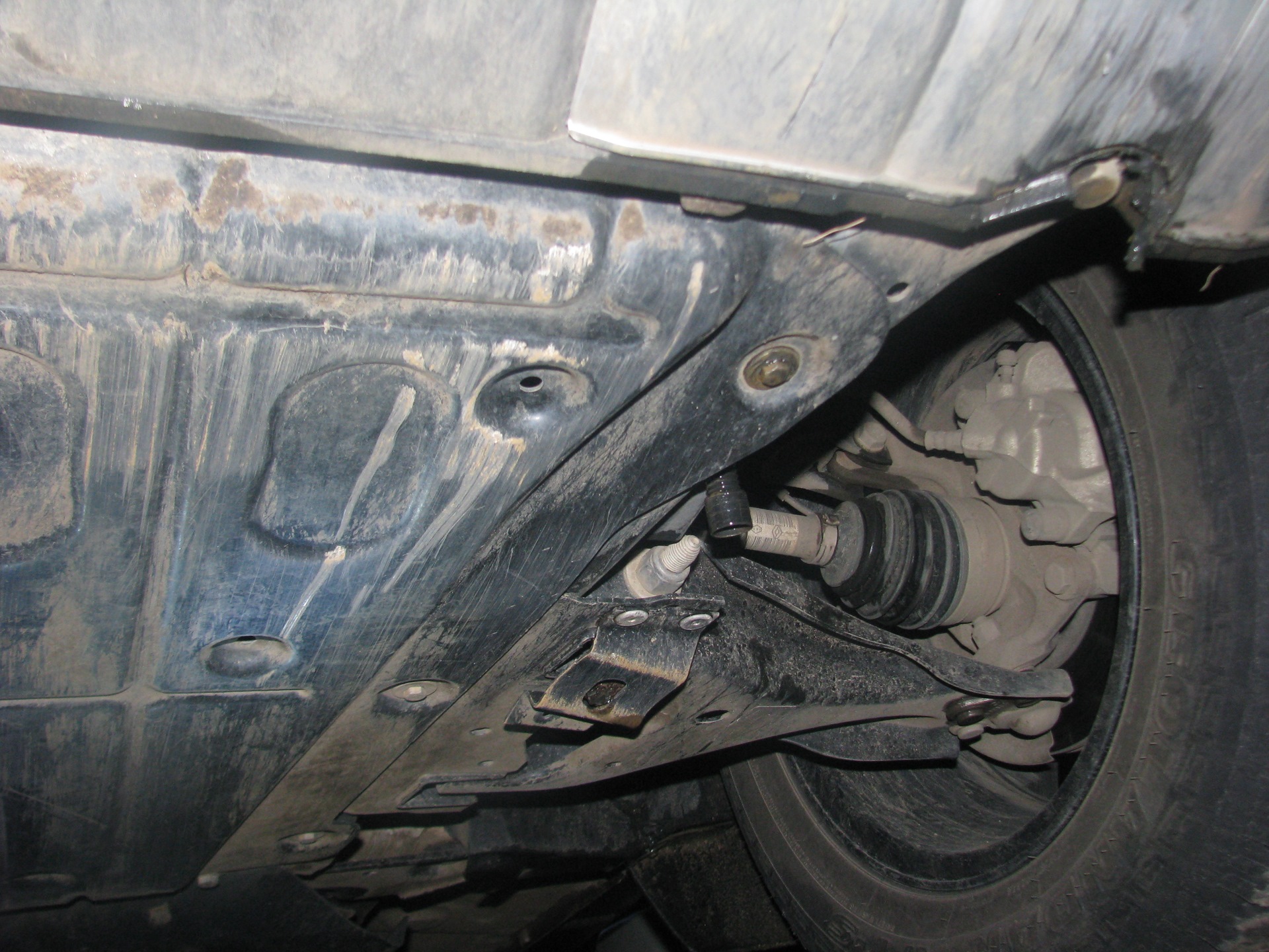

Вопрос к аудитории —
1. Для чего на новом дастере глушитель перенесли из-за задней балки, где он был хорошо ею защищён к центру автомобиля?
Ведь здесь он является одной из самых нижних точек и те защиты от "Патриот", которые я поставил раньше www.drive2.ru/l/9059084/ находятся выше него. Я ими не цеплялся. Так всё-таки для чего производитель изменил конструкцию выхлопной системы?
2. Как всё-таки можно защитить глушитель на новом Дастере не особо занижая клиренс? Продаются ли на него защиты? Можно просто поднять авто, но особо ситуации это не изменит">

может перенести назад как было. Но это дорого?!
Ну да, производитель убрал, а я вернул, смотреться будет весело )))

по поводу глушака… привари лыжи спереди и сзади от трубы к кромкамкам глушака — уже критичных ударов не будет, которые могут сорвать его… у меня на резонаторетак сделано

А я думал у дорестайла не удачно глушитель стоит ибо труба низко под муфтой проходит.
И в том и в том свои недостатки.

Эту защиту подрамника и у меня сорвало, выровнял и посадил на саморез, пока стоит. А глушитель у меня более грамотно расположен. У меня дорога на Ворота прошла без потерь, хотя тоже 4чел. + багаж и еда на 2 суток. Чирканья были и одну защиту подрамника подмяло, а так всё хорошо.
Вот глушитель меня и подвёл. Ну и ехал просто слишком быстро для такой дороги.
Очень много зависит от скорости и извини -мастерства. Я тоже на этой дороге осваивал азы горной езды, правда меня никто не торопил т.к. ехал один. Зато теперь ничего не боюсь. Кстати там и на Прадике мы тоже цепляли днищем.
Да привык просто по дорогам быстро ездить, по плохим в частности. Просто раньше на 7-ке и калине это были плохие грунтовые дороги или асфальт с ямами и некачественное покрытие влияло только на долговечность подвески. А на дастере дороги ещё хуже, уже с камнями и т.п. и покрытие влияет не только на подвеску, но заодно ещё и геометрию кузова меняет. :)
Буду переучиваться.
Проверь держатель глушителя перед катализатором, у меня от давления грязи на глушитель его разорвало. См. www.drive2.ru/l/9846962/
Ок, проверю. Но когда последний раз заглядывал вроде грязи нигде не видел. Да ещё в эти выходные этого на скорости по краю озеру несколько раз проехал, думаю дно хорошо помыл.
Да я не про грязь, могло ударом о глушитель оторвать. Просто проверь при возможности.
Как я понял он находится на передней балке. Но у меня там защита кислородного датчика стоит, от удара точно оборваться не должно.
Защита кислородного датчика заведена под защиту картера, так что по идее и грязи туда много попасть не должно.
У меня тоже защита стояла, просто возьми и проверь. Делов на 5 минут.
Договорились. Буду ремонтировать защиты подрамника — посмотрю. Для этого защиту (на фото выше) снимать надо? или так увижу?
Защиту снять, а глушак вверх приподнять. Если не делать, может повести гофру выпускного коллектора.
Лады.

Защита рычагов у меня переделана с клепок на болты.На этой же дороге только в верх от ворот на бичисын позомял.Пришлось переделать.
Вот такая коварная дорога ;)
Нет это не дорога.Просто и СКИФ ниже был и камушки другие были по дороге.
Защиту рычагов на болтики прикрути, а то клепки все время срывает
На форуме прочитал, что эти заклепки ломает при определенном усилии, которое разгибает саму скобу, но зато она не тянет за собой уши подрамника. Так что по идее крепить надо на заклепки, а по факту скорее всего буду на болт. Кстати, какой болтик туда подходит (диаметр и длина)?
Я в обычном строй магазине брал, ключик на 🔩 8 длина сантиметра 2-3 достаточно. Вот тут на фото видно www.drive2.ru/l/9260896/
Спасибо!
А болт 8-ка нормально входит, рассверливать отверстие под него не надо?
Каспер рассверливать можешь спокойна.Я себе уже давно заменил на 8-ку.На до было 8 мая тебе у меня посмотреть.

У меня стоит защита глушителя, но она больше от торцевых ударов, чтоб банку не оторвало. Т.е. как лыжа действует. А это тот который ближе к середине? Тут на сайте встречал спмодельные защиты, но к них один принцип.
У вас дастер дорестайлинговый. На нём глушитель стоит совсем в другом месте.
На новом он расположен так (сфоткано ещё до установки защит)
На фото видно, что 2-я банка поцарапана при переезде через крутые склоны. А в этой поездке я подмял 3-ю банку.
Отстойненько сделано :(
Сейчас подмял, через неделю вообще в горах оставишь…
Нельзя ли с дорестайла поставить часть выхлопа?
Может и можно, но как и где всё это закрепить. У меня же уже защита стоит с учётом нового расположения выхлопной системы www.drive2.ru/l/9059084/
Передние мини-защиты я обратно на клёпки или на болт всё-же посажу, увеличенную защиту картера надеюсь в ближайшем времени куплю, а вот с глушителем пока не знаю как быть. Может совсем от него избавиться, сделать прямоток? ;)
Чтоб прямоток получился, усилий прилагать не надо, просто съездить в горы еще разок :)
Судя по картинкам (avtorial.ru/Renault/Renault_Duster/5.jpg) защита не мешает переделать заднюю часть выхлопной системы.
Оборвать то дело не хитрое. Но если не вдаваться в подробности по остальным защитам, то у меня уже стоит защита заднего бампера. Не уверен, что 3-я банка глушителя влезет между задней балкой и защитой. Тем более там уже стоит 4-я банка.
Но что-то делать надо. Интересно, а для чего именно эта 3-я самая большая банка?
Аа, я забыл, что у тебя еще и задняя защита есть, хотя читал про нее.
Тогда хз… Может попробовать вообще без большой банки…
А защитка хорошая, я у себя боюсь за задний бампер, когда есть шанс в колею упасть.

А где такую взять? Назад, я имею ввиду
У меня стоит такая
karter-patriot.ru/index.p…bampera-601.html?___SID=U
Для дорестайлинга наверно вот эта
karter-patriot.ru/index.p…ego-bampera.html?___SID=U
ну, совершенно разные вещи. придется самому делать
Согласен — абсолютно разные. Сам сейчас увидел, в начале не поверил, что они для одного и того-же.
На дорестайлинговый наверно брать не стоит.
