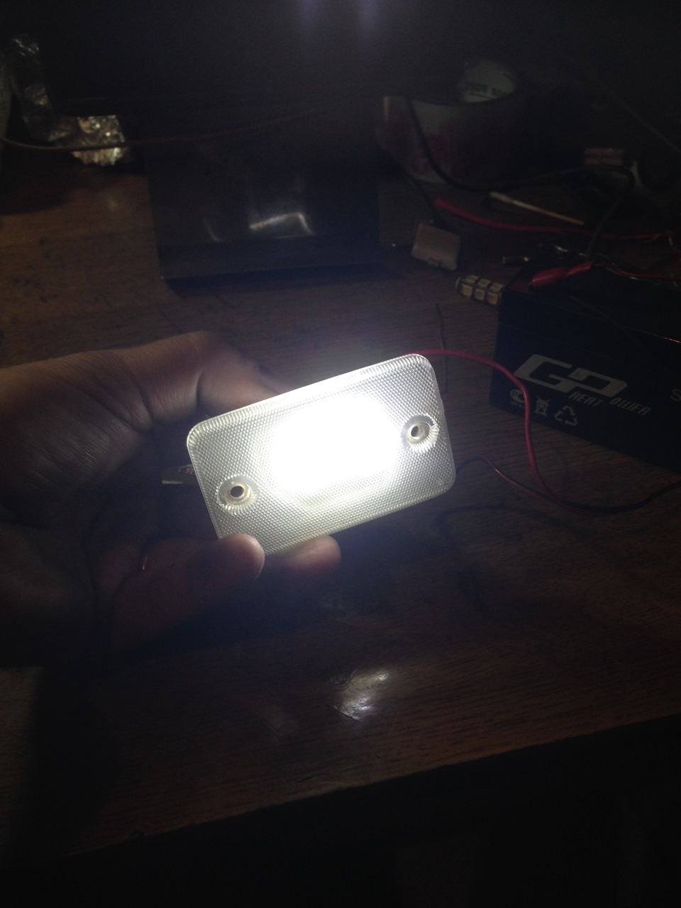

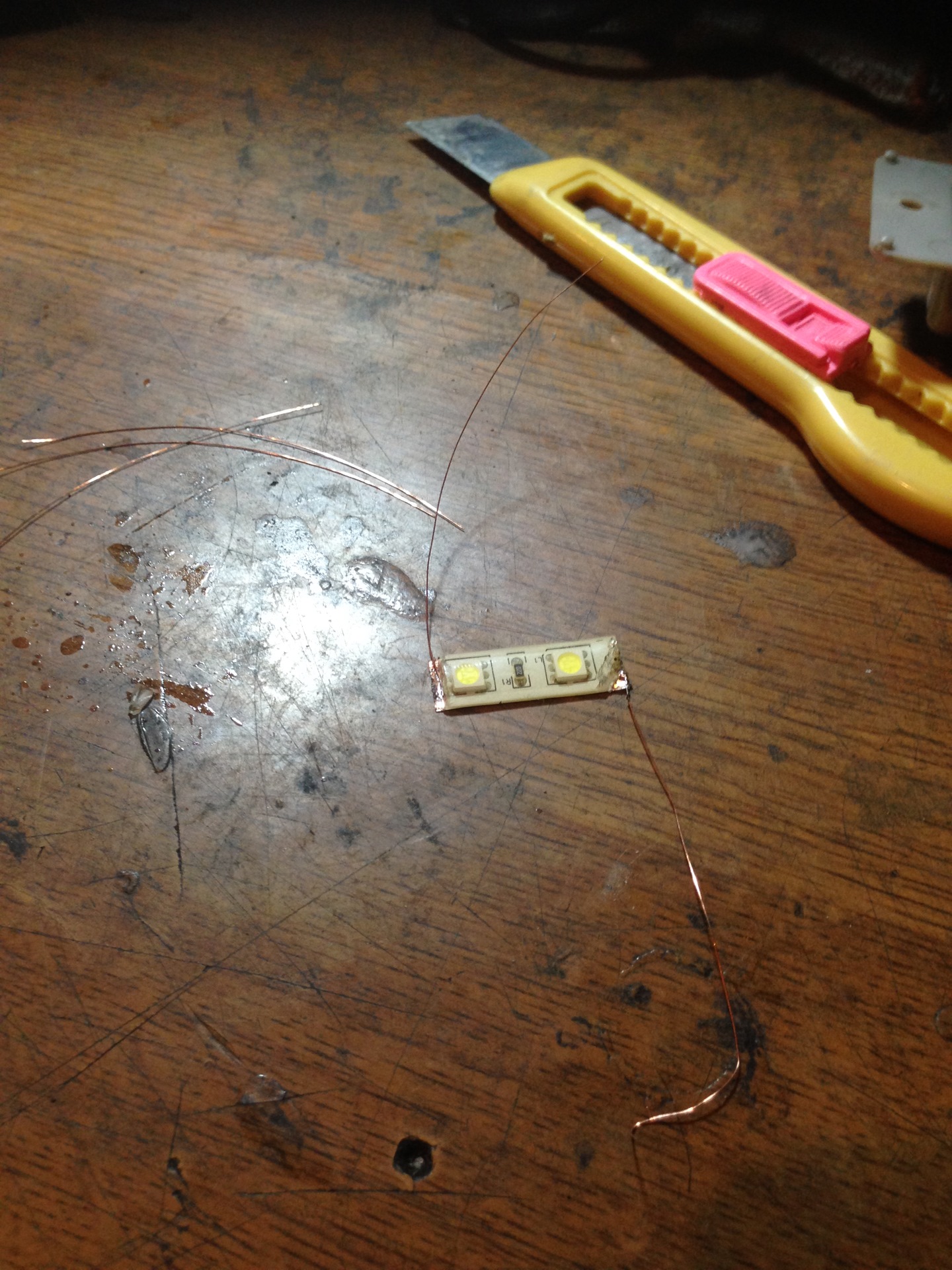

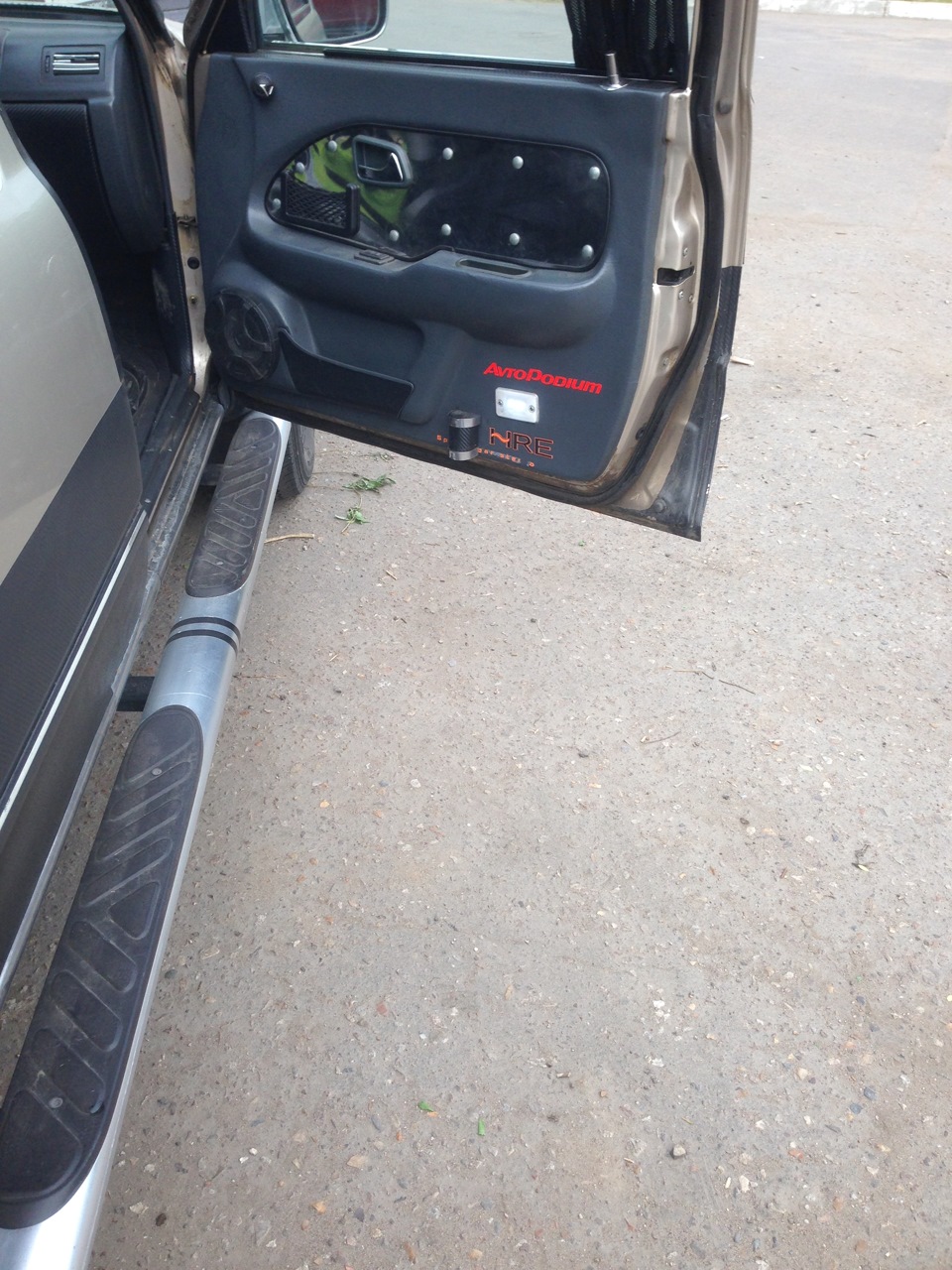

Всем привет друзья!Сегодня на глаза попалась старая диодная лента!не пропадать добру же)))Сделал себе диодные лампочки в подсветку двери!Светили они не фонтан, только лишние 20вт( в сумме)горели!Конечно можно купить готовые!)))но когда делать нечего и такие пойдут!Всё просто и легко)))Нарезал, припаял, приклеил!Может кому пригодится!))Всем мира и добра!

А как врезать будешь? Низ двери не параллелен земле, я поэтому и наклеил ленты.
Да и светят они сильно лучше.

Миш, задумка хорошая!))) Только сгорят быстро имхо… По току как их ограничивал?
там в ленте же сопротивление впаяно!
По опыту — они на 12 вольт рассчитаны, больше даешь — быстро летят…((( И обычно там блоком идет, три светика и к ним резисторы. По идее, конечно, да, на один диод — один резистор должны быть…
там один резистор на три а я на два сделал!потом в запас наделаю штук пять, на работе нет таких лампочек а в гараже полно))поменять то 5 минут)))
Дай то бог))) Но, все равно, ради интереса, ток попробуй померить. Если на один светик будет 20 мА или меньше, то все нормуль)))
ок!спасибо!

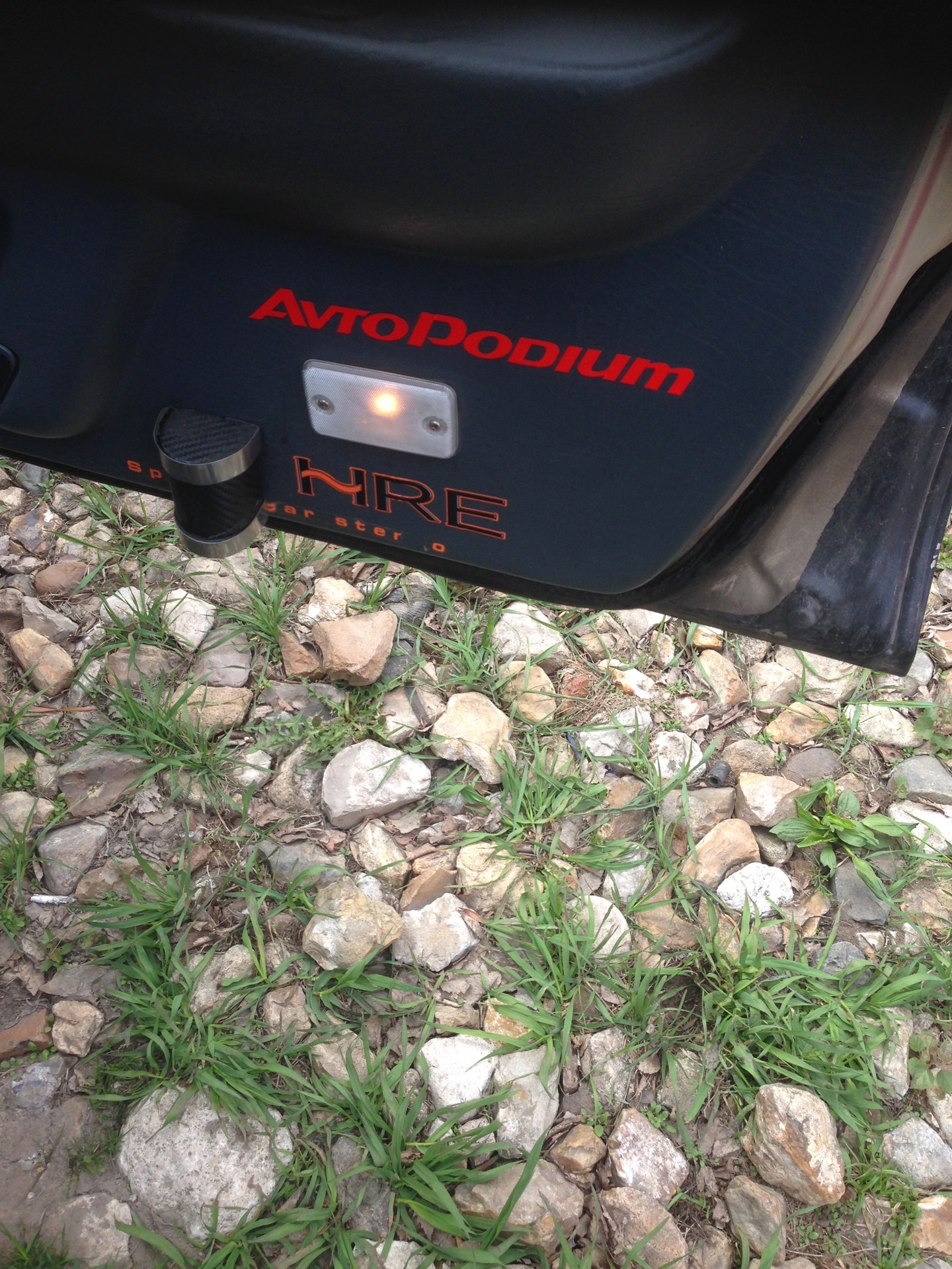

Зачёт а что там у тебя рядом с подсветкой ?подсветка дороги ?как делал а то тоже лежат уж год не знаю как приделать
это логотипы были, сгорели!год продержались!нужно ремонтировать))
Ну да логотипы у меня еще в пакетике лежат
нужно ставить)))
LM69
Незнаю как крепит
так же делай в коробочки и на обшивку!
Фото коробочек скинеш?
полукруглые из пеноплекса(утеплитель) вырезал и вставил на герметик логотип и на двухсторонний скотч прилепил!

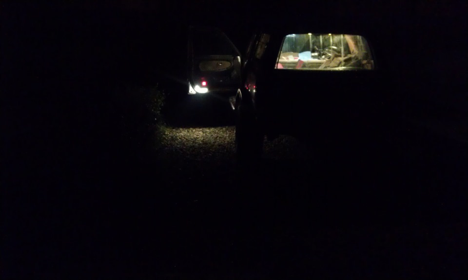

Сфоткай как стемнеет, совсем другой вид будет!
ок!Игорь!спасибо!
