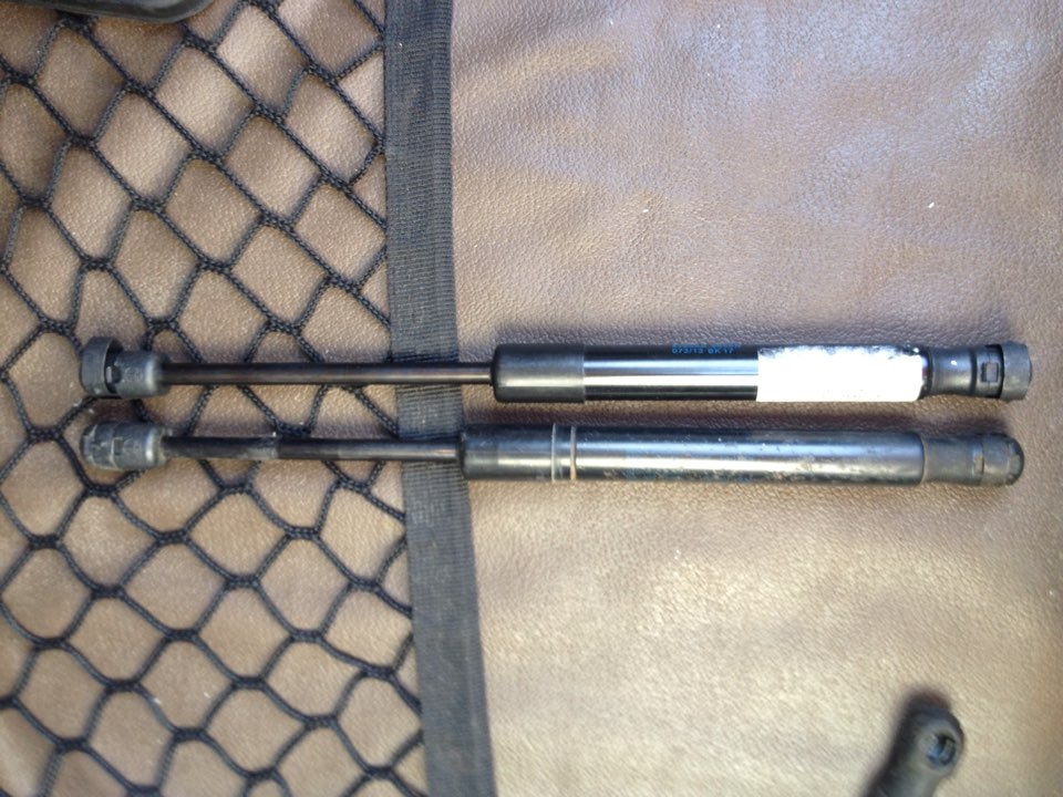

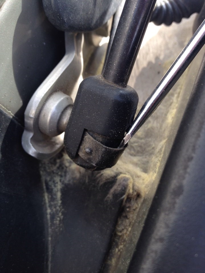

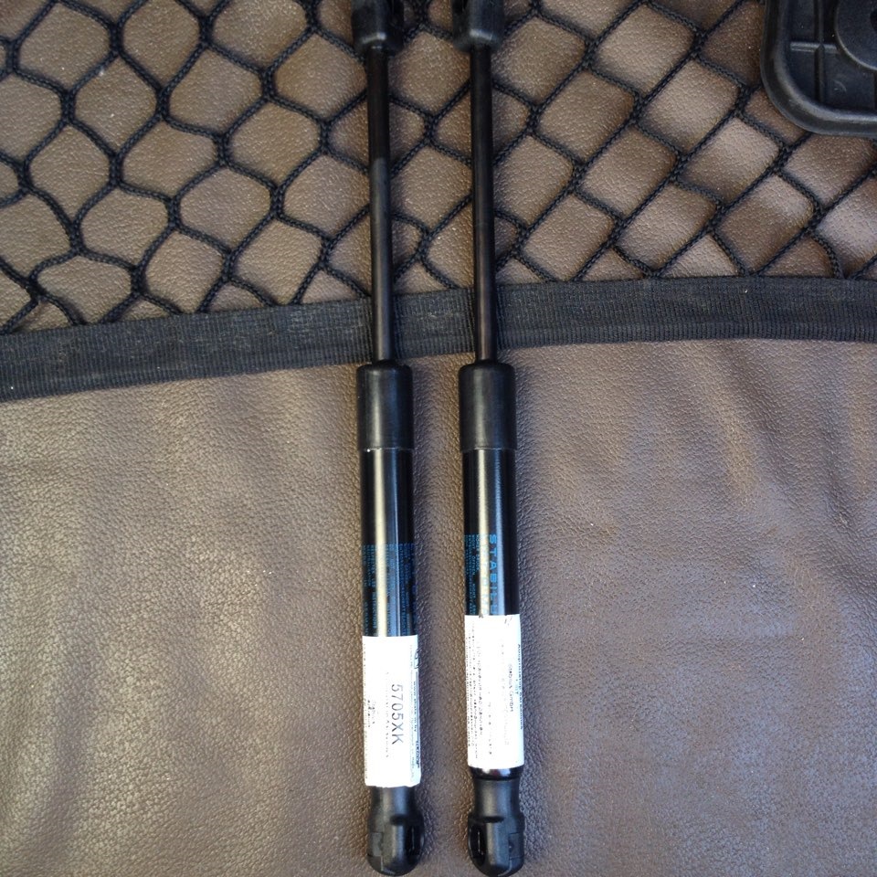

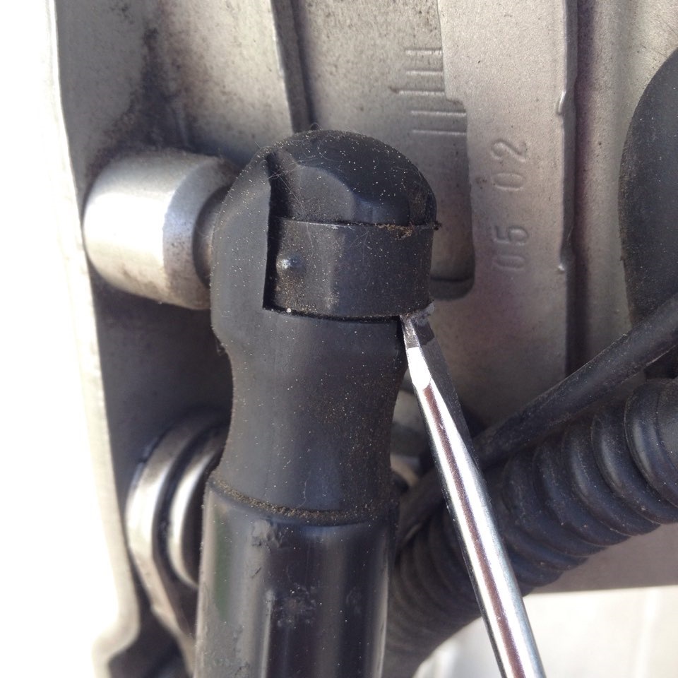

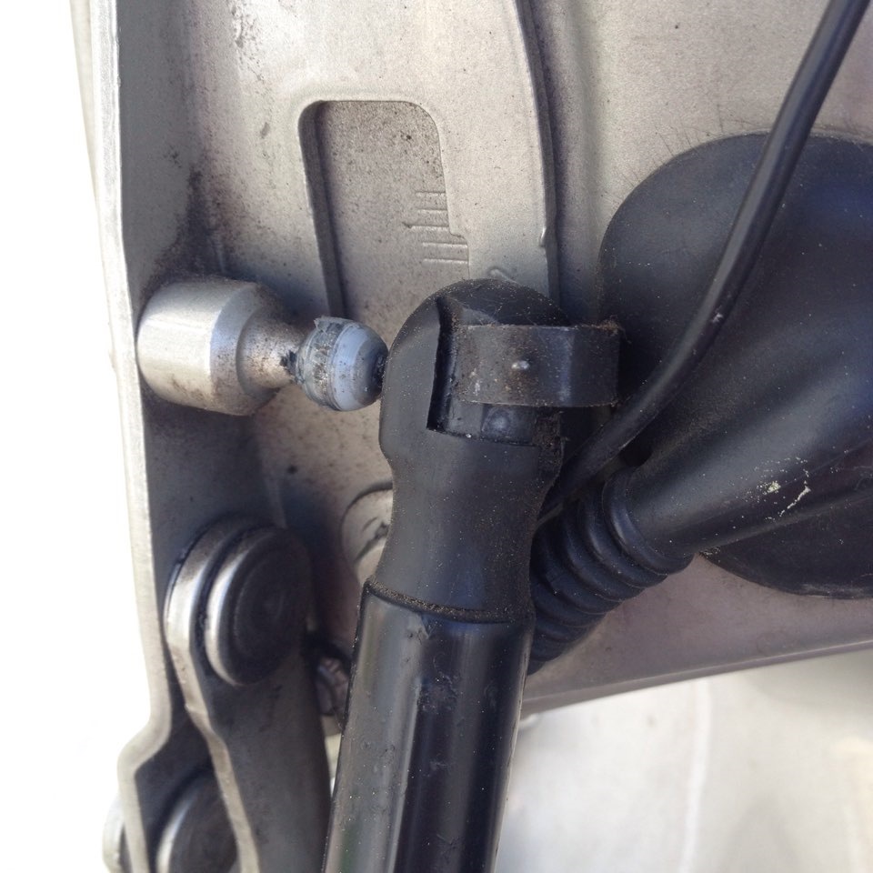

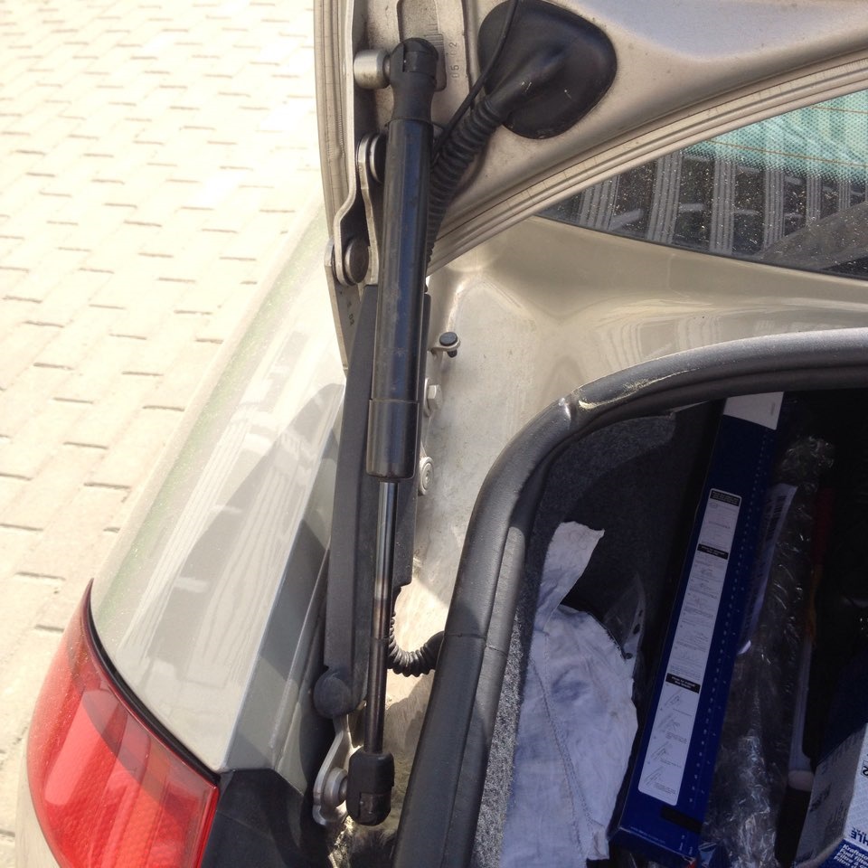

Собственно не скажу что крышка сама не открывалась или по пальцам падала, но чтобы этого избежать решено было поменять аморты.
Ставим новое на законное место.
Собственно видео не очень, но хотел показать как было
и как стало:
и как стало:

на видео видно, что когда открываешь крышку со старыми аммо, она как бы переваливается и в верхней точке довольно жёстко пружинит ( слишком резко открывает) новые открывают также, не возникает желание придержать рукой багажник при открытии?
нет. новые аморты на уровне глаз начинаю поднимать крышку вверх
Они парой идут или по одному?
по одному
Спасибо
