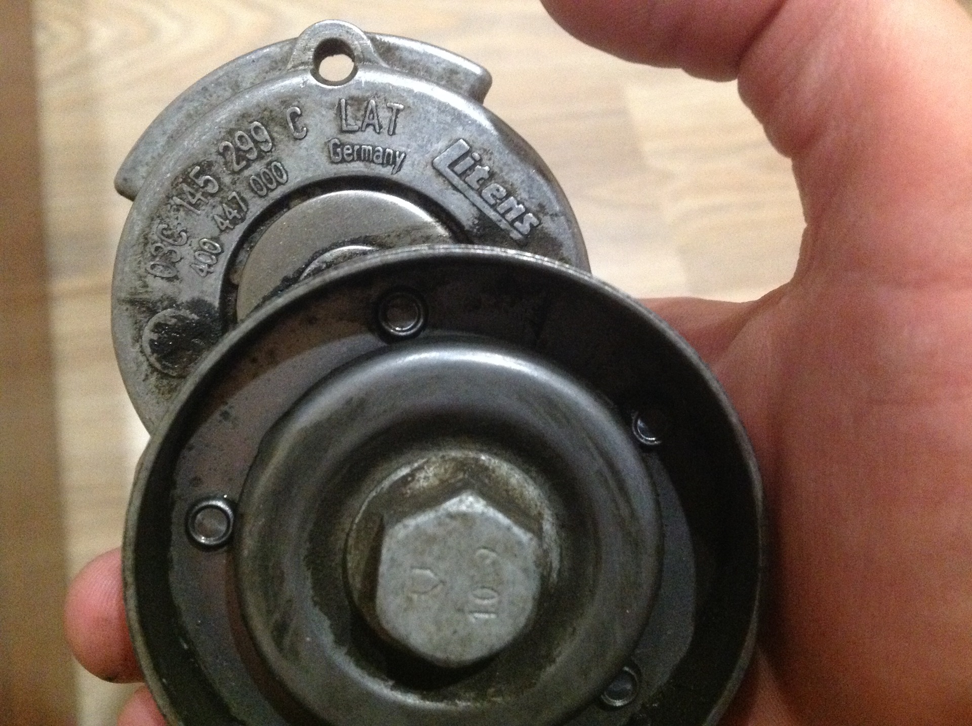

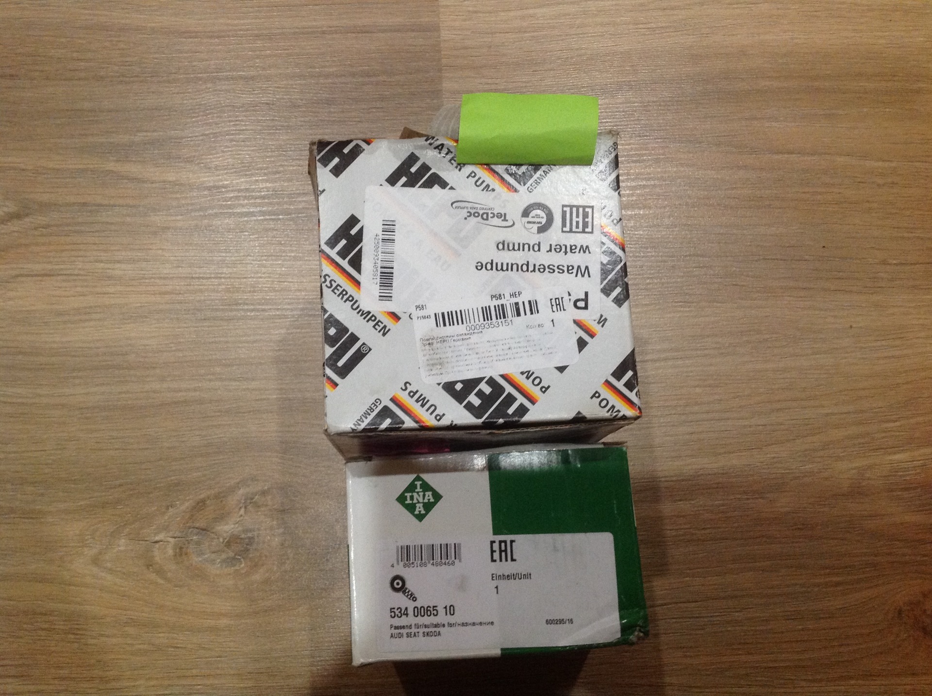

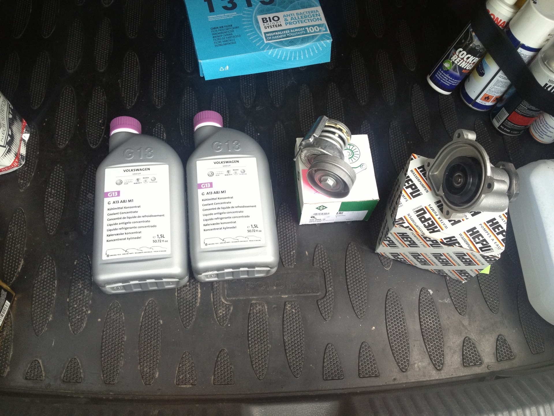

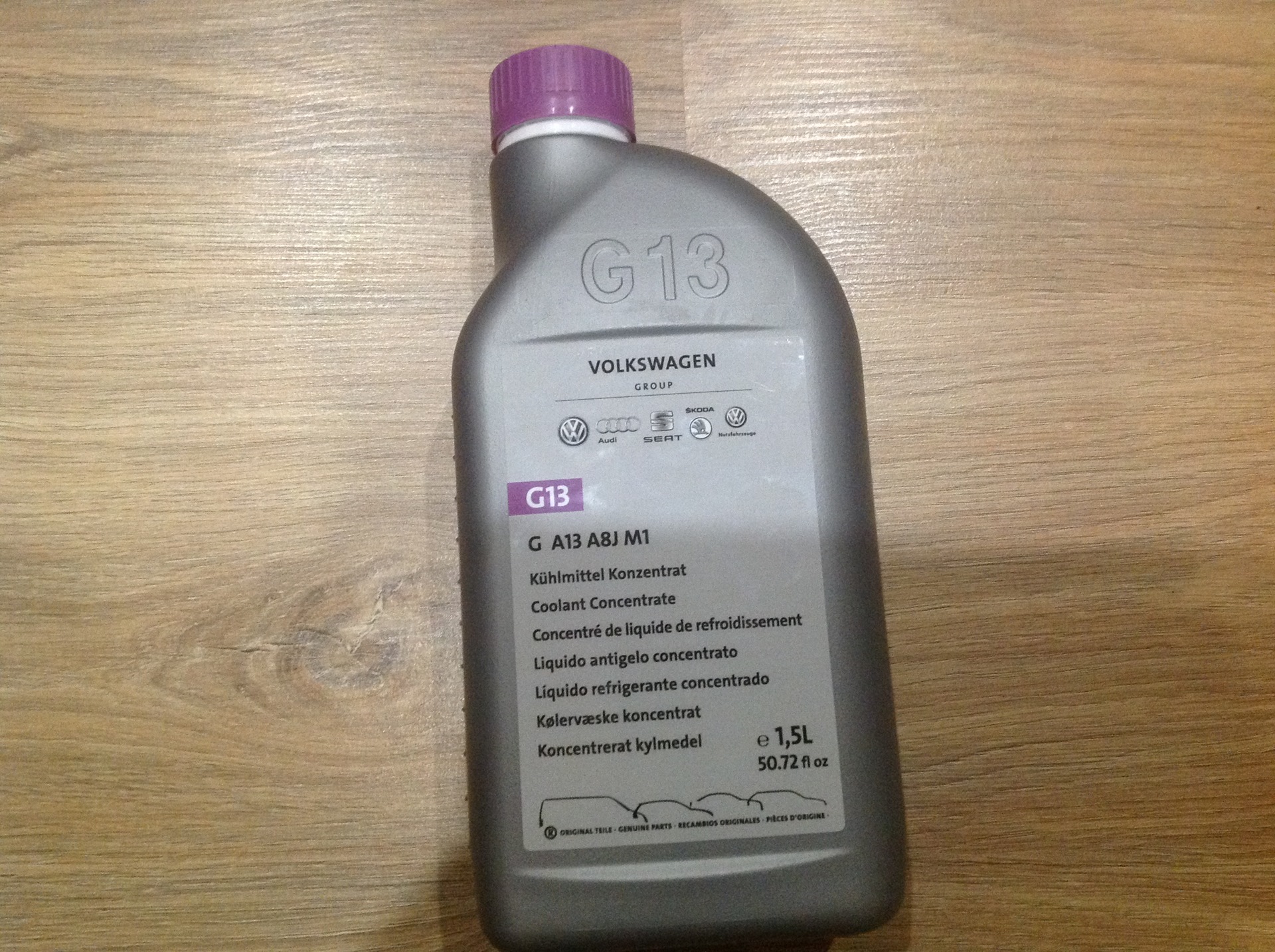

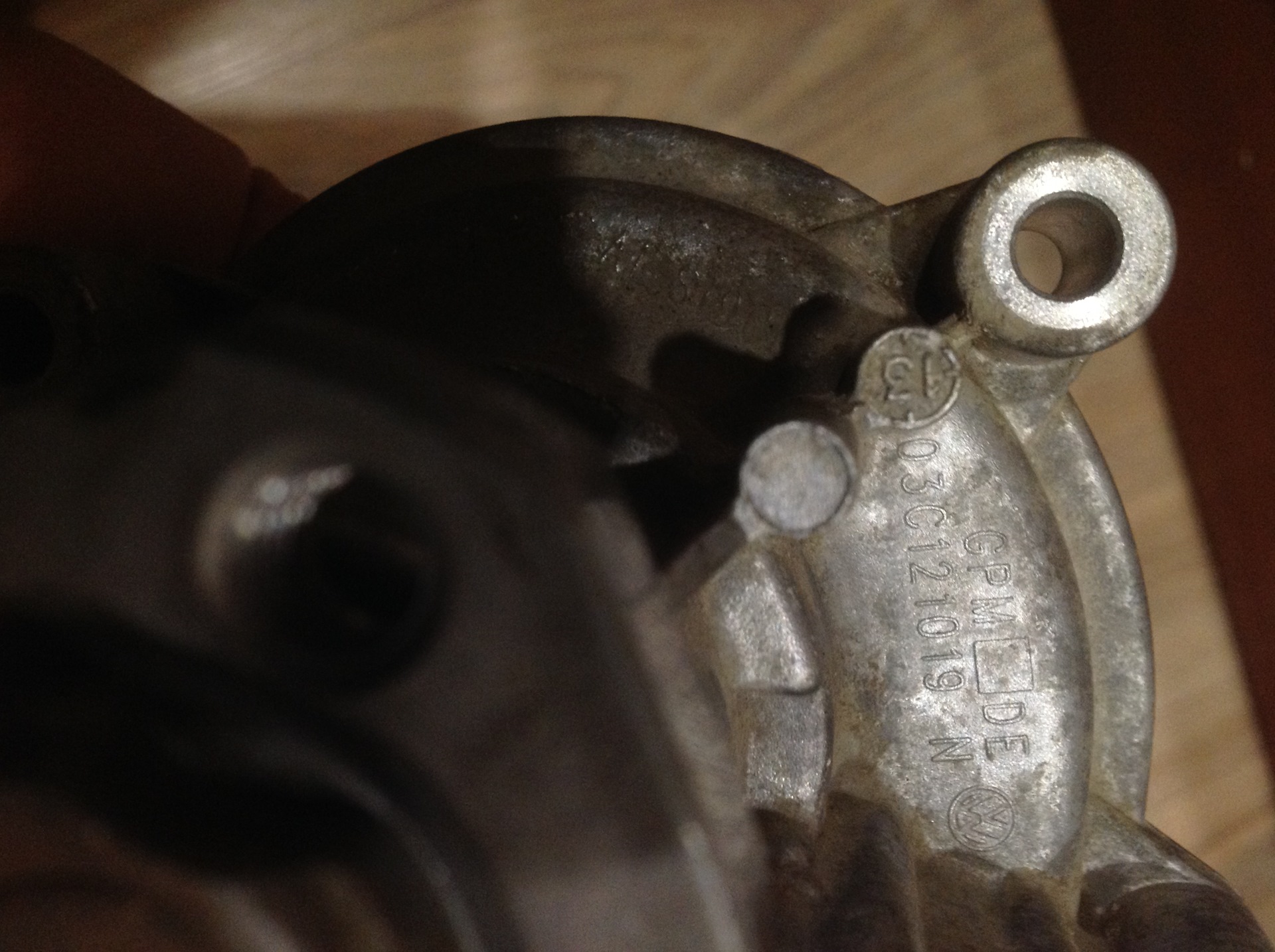

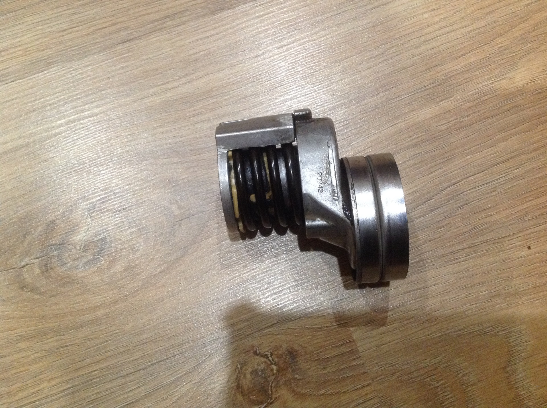

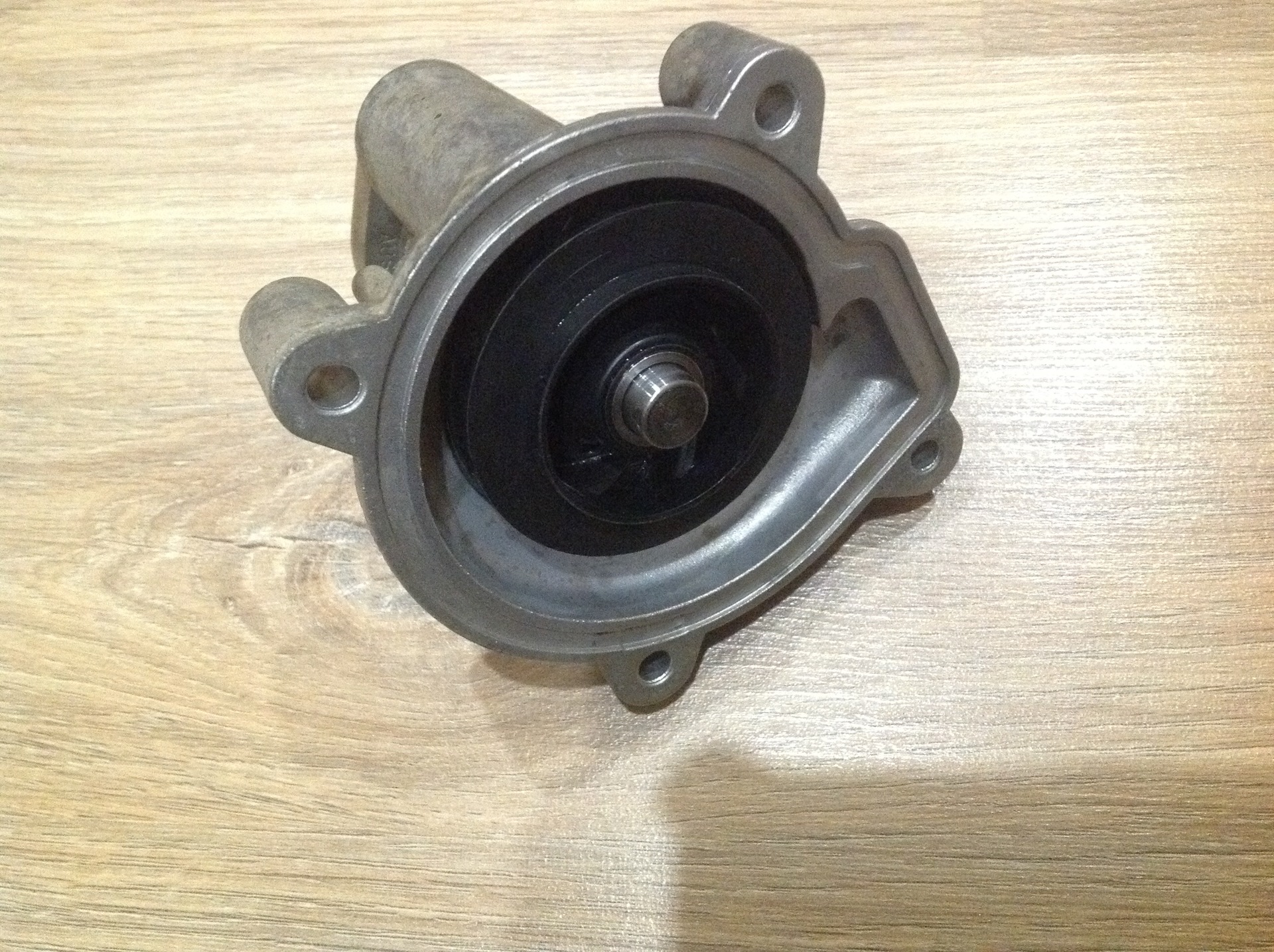

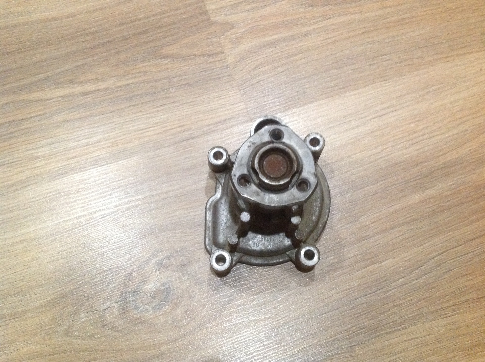

На 35 тыщ. км загремела помпа, съездил в сервис, приговорили помпу и ролик натяжитель. Почитав D2, решил заказать на емексе помпу Hepu, ролик натяжитель INA, антифриз концентрат оригинал G13 (банка концентрата 1,5л, разбавлял 1:1). Замену делал в сервисе, в ходе работ снималась левая подушка двигателя, защита картера (пыльник), поддомкрачивался сам двигатель, антифриза утекло 2-3л. Оригинальный ролик натяжитель один в один с роликом натяжителем от INA, все надписи совпадают, т.е. получается поставщик роликов натяжителей VAGу является компания INA.

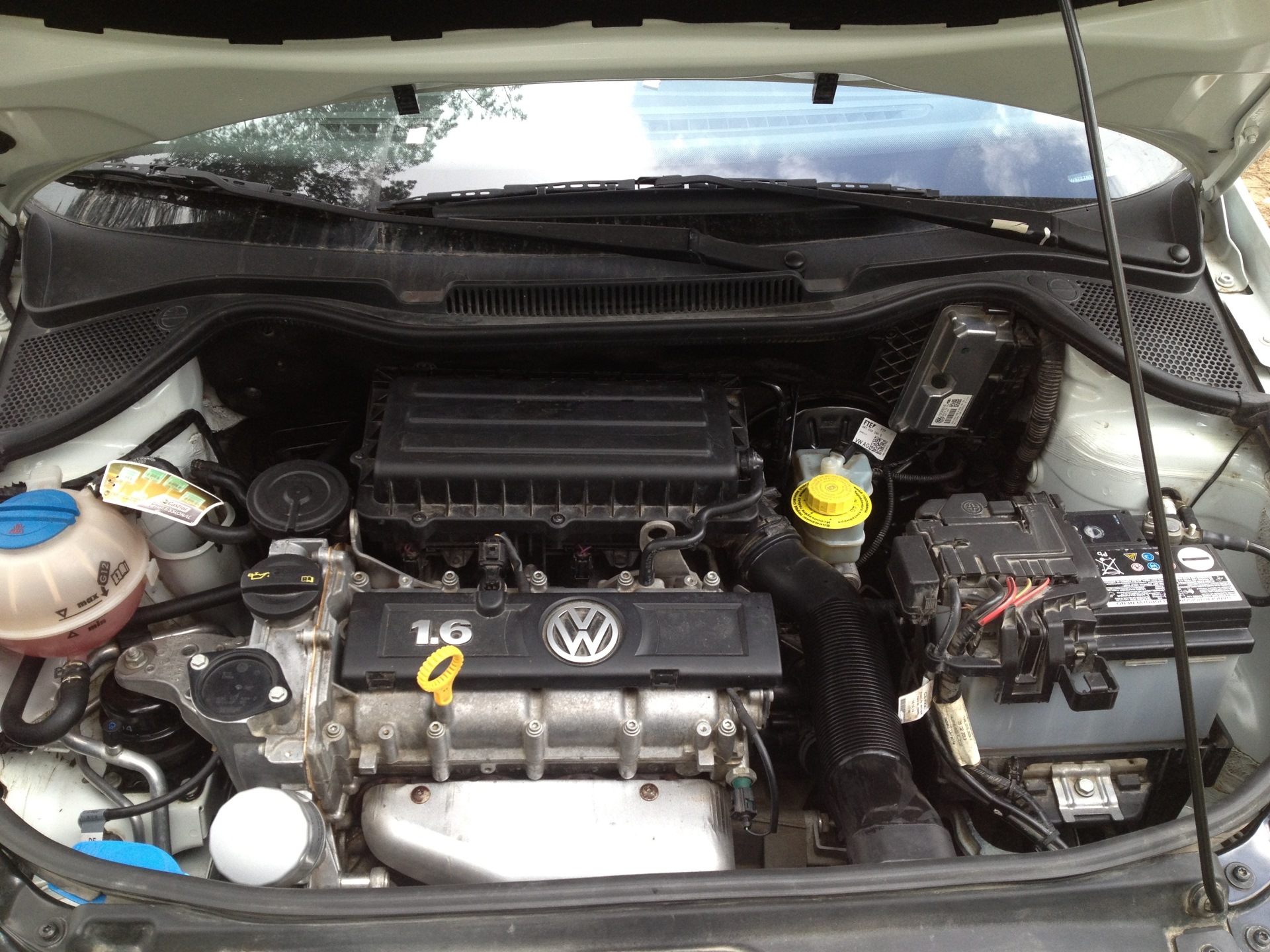

ну и решил после зимы не ного помыть подкапотеу, была какая то химия для мойки движка, побрызгал, выждал, облил водой, протер;)
Артикулы и цены:
Помпа: Hepu P581 цена 2800
Ролик натяжитель: INA 534006510 Цена 2116
Антифриз концентрат 1,5л: VAG G013A8JM1 Цена 650
Робота: 2500

а это ты брал не оригинальную помпу?если интересно код помпы в сборе сразу с натяжителем
натяжитель вообще без проблем встал? как щас себя ведет? вот думаю его заказать или все таки оригинал
Встал как родной, все отлично по сей день!А вообще ino и есть оригинальный натяжитель, прочитай мой пост
вчера купил помпу за 2000руб работа также 2000. еще надо докупить ролик натяжителя железо.
просто шок!).35тыс). не пойму-как сосед ездит на всём родном 150тыс)
Я уже 151000 тыс прошел все в норме!
У нас в городе парень 180тыщ на родной помпе прошел)) рондом
я бюджетно отремонтировал, на материал: помпу — ролики 2шт = 2150р
Тоже только поменял, пипец 2,5 рубля работа, че так дорого…
Может из-за замены натяжителя накрутили. Одну помпу мне за 700 р поменяли с полной заменой антифриза.
Я пару контор обзовнил, одна помпа 1800-2000р
