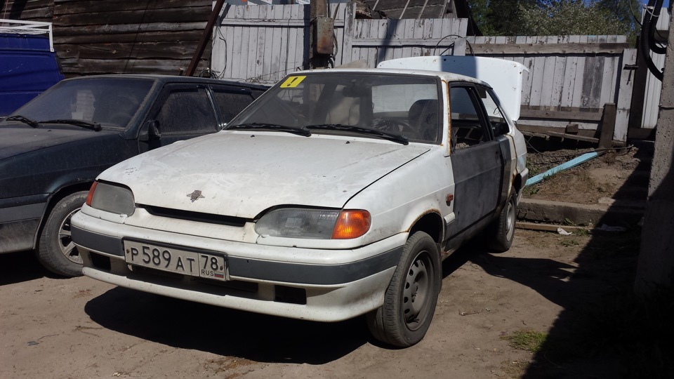

Окончились работы по сварке, все дырды заделаны, всё агонь!)) — услышал я детские радости мастера. Посматреть бы перед покраской) Ну ок чё))
Звоню Андрюше, седлаем его крузак, и первым делом прем на мойку, лихо так, вопреки всем дорожным правилам физики)
Простояв в очереди тупоты, обождав все водные процедуры, пока за 250ре везде пропи#орят мочалкой, там с Ванишем, тряпулькой, всё, лиж бы Андрюша умилел от красоты)) с этой задачей таджикские феечки Винкс справились от души Увася, блатан, отвэчаю дарагой))
Я гаварю, слюшай, Андруша дарагой, поехалы от сюда пока ых насяльнике нэ преехал, а то работат щас заставыт) — потом мы отъехали и меня отпустило…=D

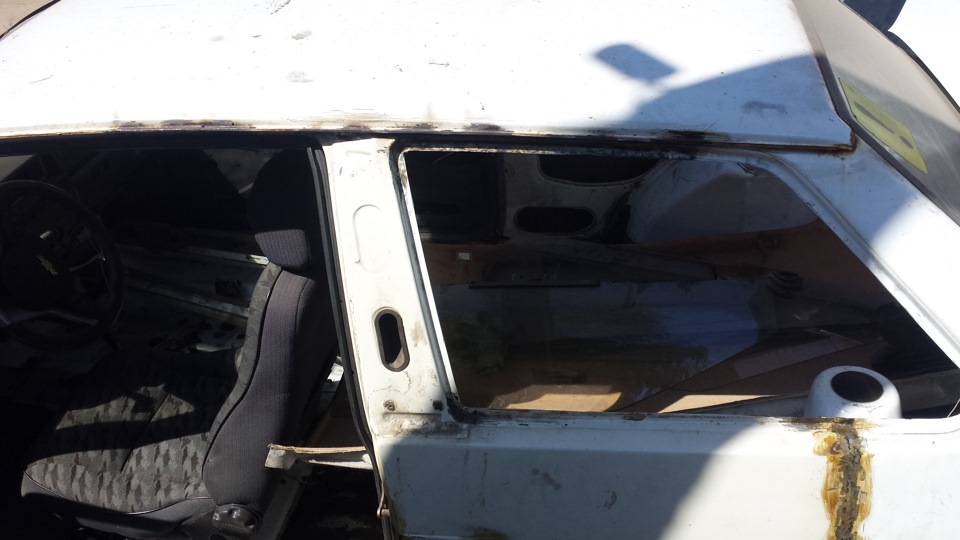

Колтушиавтосервистюнинг)) — не знаю, стоит ли сказать ребятам о более лаконичном названии)) но не суть, сварочные работы по основному кузову завершены. Новый облик уже просматривается) но ещё страшновато смотрится, всё в мовиле и мне нравится)) ждем покраски)
Ну и немного шпионских фото))

Самый прочный кузов у купе, конструктор может быть лучше заводского кузова, тут зависит от рук… говорить вообще о безопастности зубил в любом кузове, мне кажется вообще смысла нет))
Именно самый прочный кузов у купе (восьмерки или 13).
Конструктор не может быть прочнее (без глобальных переделок), на заводе варят точками не перегревая металл, конструкторы варят обычной сваркой после которой сталь выгорает и превращается в обычное мягкое железо.
Видел последствия сильной аварии конструктора на базе фольцваген вента (тоже из седана делали купе), сложилась именно в слабых местах, там где варили кузов сваркой.
Именно по этой причине предпочитаю не вареные кузова, мелочь допустима, но не силовые элементы, безопасность превыше понтов.
Согласен, понт безопастности не стоит, но в случае зубил, констоуктор — не конструктор складываются они как бумага, там даже подушек нет, у фольца всё иначе, всётаки руки и тип металла играют важную роль у конструктора. В моём случае погоды это не делает, тем более с подгнившими порогами изнутри, которые я вылечил.

Переделку официально регистрировать не будешь?
Это не беда, есть канал дружбы)

серединка от тринахи? Стекло стандартное от тринахи встанет? За одним таким проектом уже слежу, но он там ещё и крышу занизил. Геморойчика много по ходу дела вылезило
Бочины от тринашки. Стекло ПВХ, процесс установки опишу позже) За рыжей лисой я тоже слежу, но занижать крышу с моим ростом под 2м это жестоко)) у меня машина на каждодень) гемороя как и везде, где норм руки приложить над)

а 34к это за что ?
Работа
вырезать и вварить?
Да, это замена бочин, части порогов, переварка багажника. В любом случае, это не стандартная работа для любого сервиса, вот цену и ломят, 30к — эт ещё по божески. Гдето месяц искал, в среднем от 40-60 ломят, не вариант. Зачем? Мечта — дурацкая, но мечта) Уж такой я человек, задумал — воплотил в жизнь)
