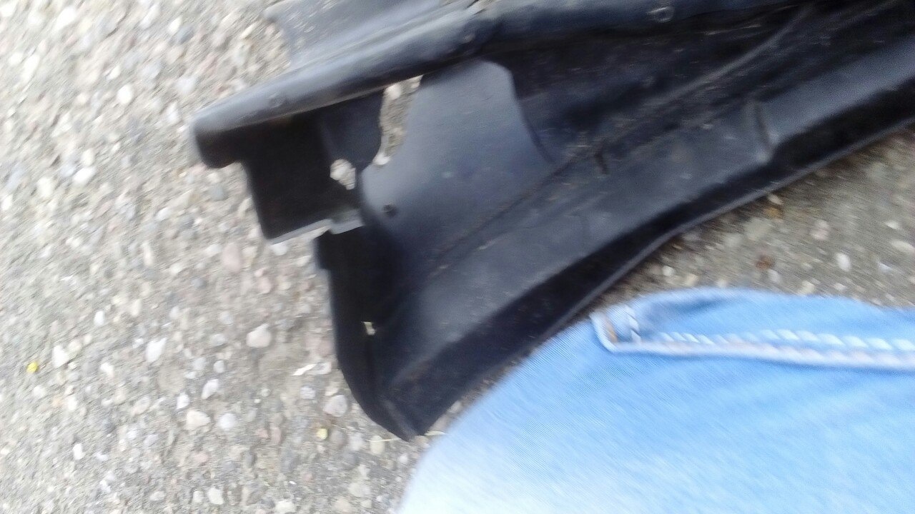

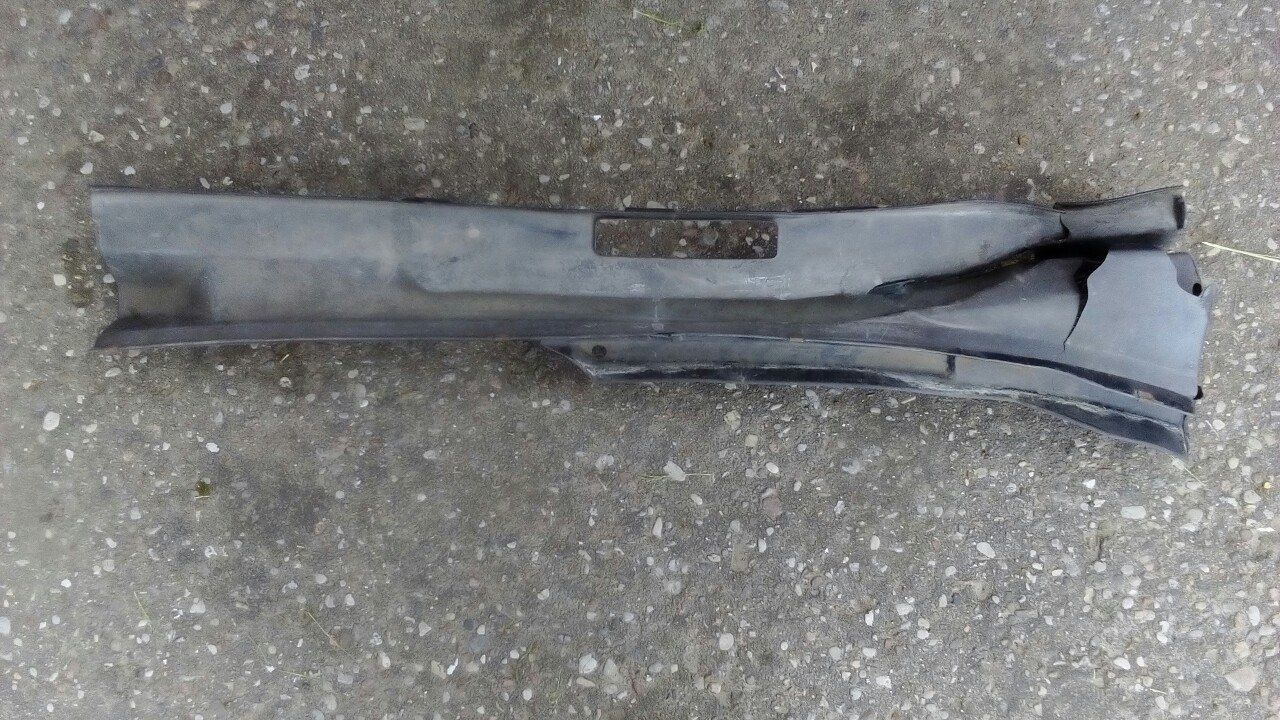

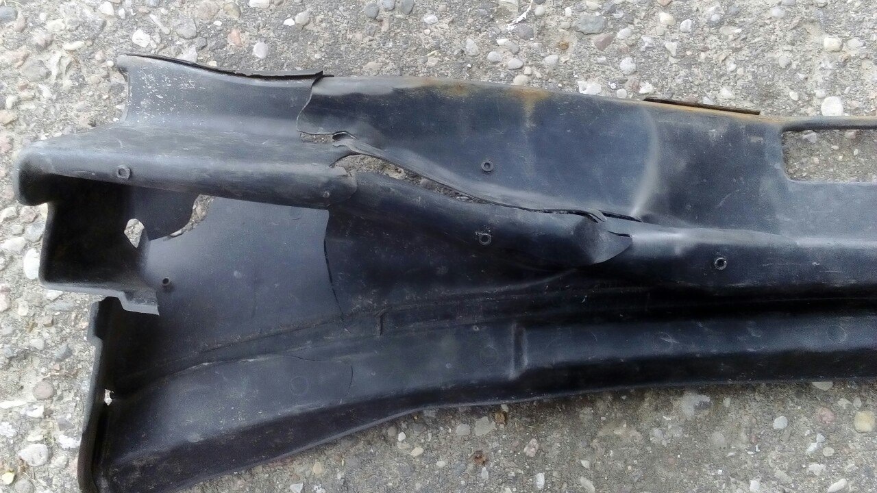

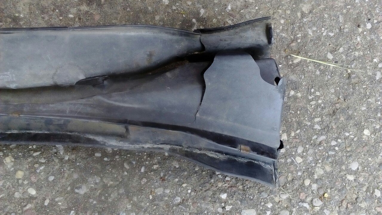

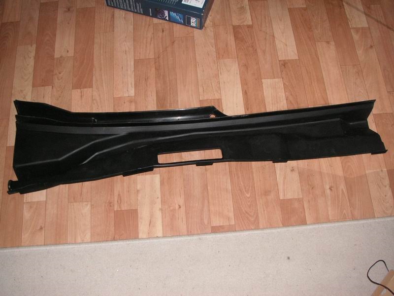

Вот попалась мне ливневка. Пластик нормальный, все куски на месте. Планирую сразу как-то спаять, а дальше буду учится работать со стекловолокном и смолой. Может кто-то что-то так же делал, помогите какой статьей, советом) Спасибо заранее)
Я клеил Титаном. Накладывал сетку и промазывал Титаном. Только надо предварительно промыть хорошо и обезжирить. Пока держится. Перед этим скрепил малярной лентой.
у нас есть мужик, на гаражах короны, он спаивает бампера, губы, вообщем не только мелкий, но и толстый пластик. Где-то контакты у брательника были( он склеивал бампер и паял крепления с нуля там) сделал добротно, сення отпишу узнаю номерок.

взять паяльник 60 вт и купить сетку для пайки пластика — работы на 5 мин
Купи водосток от Чери Амулет.
Просто финансы ограничены, уже планирую пластиком такого же типа сварить и наверх смолы со стекловолокном
Или стекломатом проложить) так и укрепишь )
Склеить дихлорэтаном…
