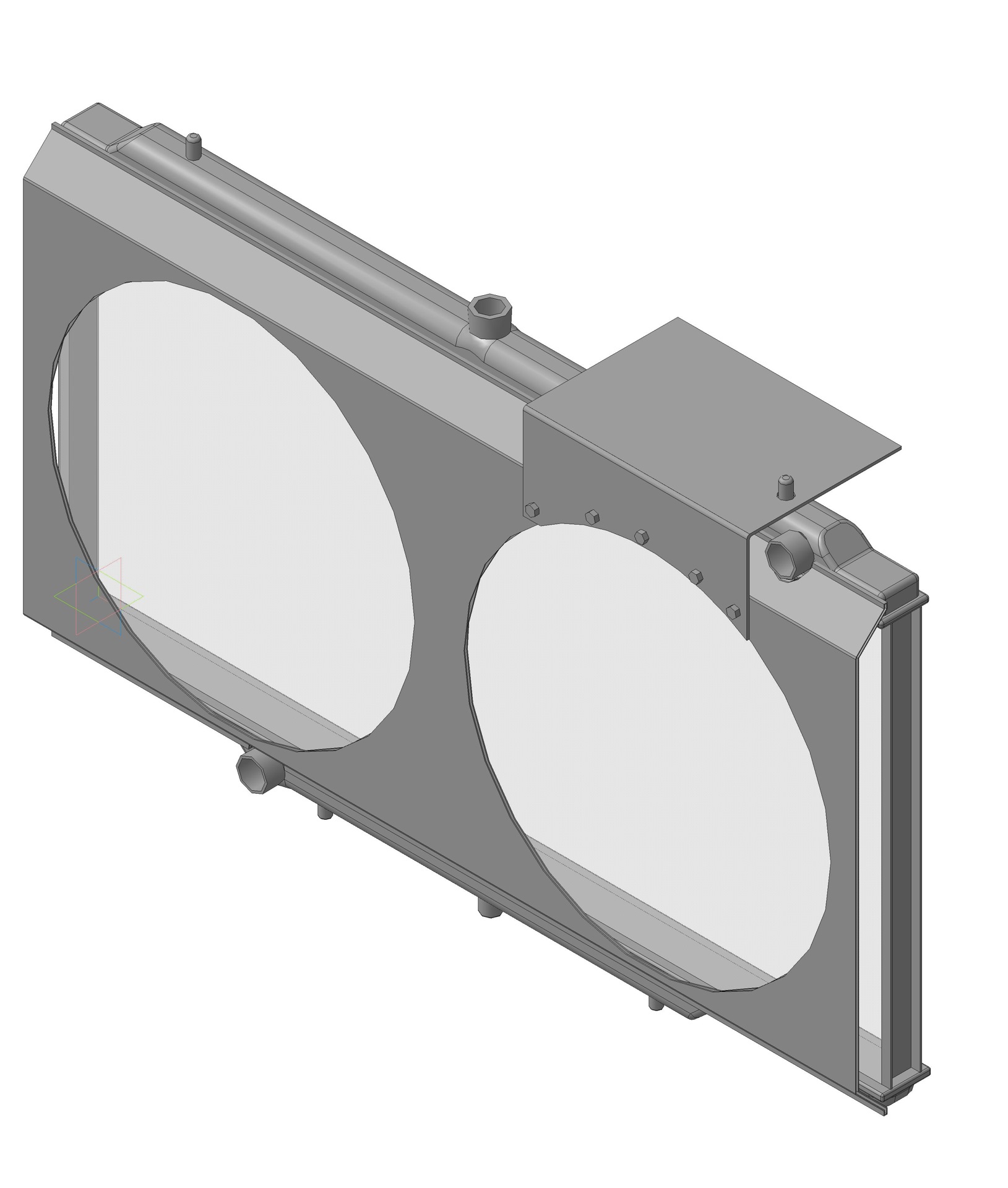

Критика и советы приветствуются
Так же ищется схема управления 2 вентиляторами(с запасом по мощности) с регулировкой оборотов в зависимости от температуры ОЖ.
Боковины диффузора закрыты ;)
Нижний крепеж будет порожден чуть позже когда подниму авто на подъемник и сниму размеры.
Спасибо за помощь в снятии размеров motomario, dimw126
В советах patrol-bot, epamobil

перемычку между объемами, продуваемыми каждым из вентиляторов в диффузоре не забудь сделать. иначе при неработоспособности одного из моторов второй будет в большей степени подкапотный воздух по кругу гонять.
и я бы посоветовал сам диффузор поглубже делать.
Спасибо) по скорости потока смотрел- сильно вытягивать не надо. По перемычке согласен
вытягивать я имел ввиду чтобы большая площадь сот эффективно продувалась. если крыльчатка близко к сотам, она эффективно продувает только те, что под ней непосредственно.
по плавному управлению имхо силыч нормальное решение. я разные итерации тестировал, последние в целом нормально работают, особенно если все провода на плату запаяны. те где силовые провода на винтовых клеммах лучше не брать — от тряски постепенно ослабляются и выгорают из-за плохого контакта, вплоть до неремонтопригодного состояния самой платы
Согласен спасибо)

Управление карлсонами — борей-кв от силича. Загугли. 16" могут быть великоваты.
Смотрел, ищу на всякий случай посильнее. От штатного только сигнал, а силу от вкусы на прямую через коммутационный блок который включается при заведенном двигателе.
Защита трубки это очень правильно! внизу нижнего бачка есть уши. может нижнее крепление диффузора сделать в эти ушки. (Фотки их скину на вайбер чуть позже) а верхние уже на штыри. так не придется радиатор поднимать чтобы на нижние штыри одеть, если потребуется диф скинуть.
Про уши смотрел там по плану чуть другой крепеж планировал
Но фото и размеры не помешают)
