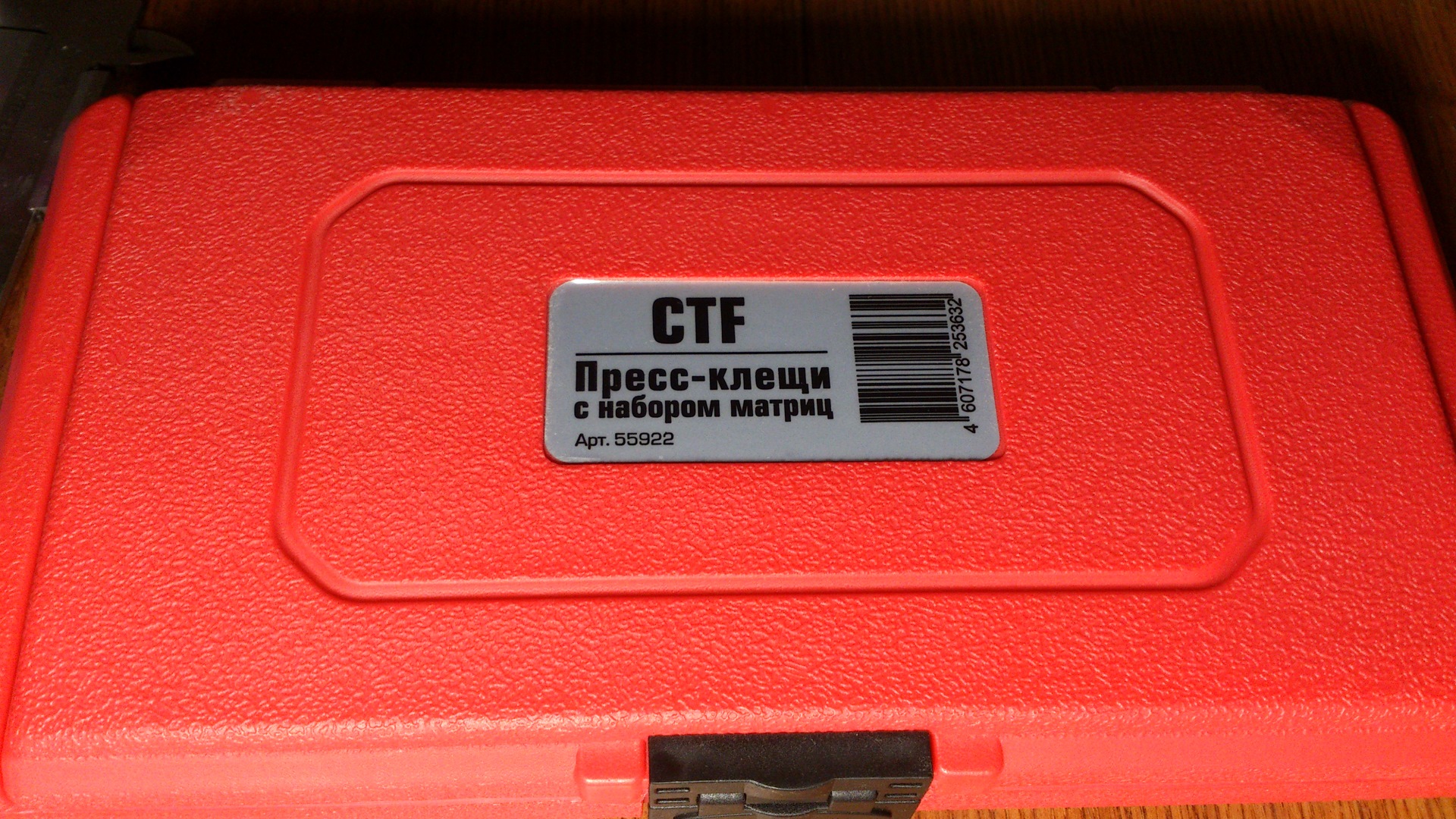

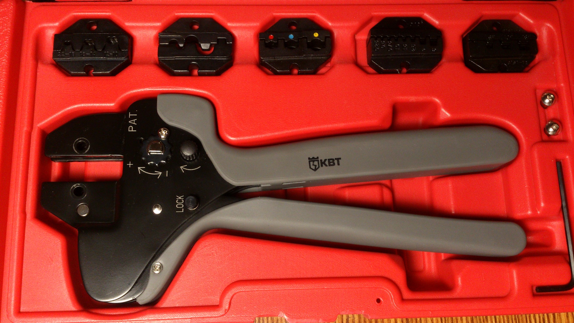

До этого пользовался кримпером друга. Он у него хорошо обжимает.
Все хотелось и себе заиметь. Купил в радиомагазине обычный кримпер под автоклеммы лепестковые двухконтурного обжима 505 (в общем обычные мамки/папки)) )
А потом мне фортануло, и появилась возможность заиметь этот инструмент. Он может обжимать даже "трапецию" для проводов в электрощитах)))

Очень нужный и полезный инструмент, у меня похожий набор, только написано "зубр" на нем. Производитель — тайваньская фирма KYPTOOL Kauw Yehi Industrial Co., Ltd. www.kyptool.com/front/bin/home.phtml ОЕМ-ят всем, вплоть до Stanley
как обжимает этот инструмент?
Что, в гугле забанили? )) И на ютубе тоже? ))))www.youtube.com/results?s…rch_query=пресс+клещи+ctf
Ясно, сложно ответить, исходя из личного опыта :-(
Ты имел ввиду как качественно он обжимает или нет? Либо как физически происходит процесс обжима, как прожимается провод и как загибаются лепестки клеммы?
Я так понимаю, что первое.
Отвечаю- обжим качественный, нареканий нет. Инструмент сделан очень хорошо и своих денег стоит. Главное- иметь под рукой клеммы всех размеров и использовать их правильно подбирая под сечение провода, иначе обжим может пройти плохо, и можно грешить на инструмент, хотя это будет неверно.
Надо конкретизировать свои вопросы ;)
Спасибо! :-)это я и хотел узнать. Как пользоваться этим инструментом я знаю!
Еще вот вспомнил- бывают клеммы со слишком длинными лепестками под изоляцию (узкие лепестки, что у края клеммы) Я бывало такие лепестки укорачивал бокорезами, если использовать провод с изоляцией обычной толщины, скажем тот же ПВ-3 или похожий. Если их не обрезать бокорезами предварительно- то их при обжиме может срезать совсем. Опять же инструмент тут будет не при чем, такие лепестки длинные делают видимо для очень толстой изоляции
