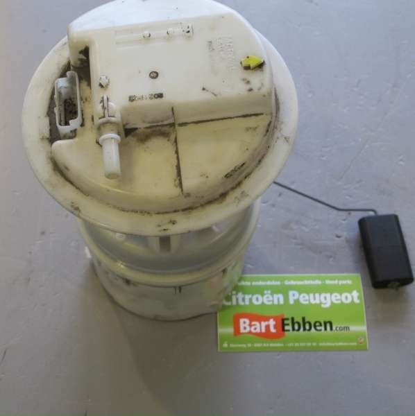

После проверки катушки, свечей, предохранителей, манипуляций с красной кнопкой, решил я скинуть топливный шланг с рампы. Иногда его приходилось уже не раз скидывать т.к. разные ситуации бывают в жизни, то руки помыть надо то ещё что, в бутылку обычно так и сливал. Так вот, всегда когда скидывал шланг в системе было давление и естественно немного вытекало бензина, после включения зажигания насос качает 3-4 секунды соответственно тоже ещё немного лилось, ну и потом я всегда крутил движком. Таким образов я добывал его)))
А тут скидываю шланг, никакого давления, ни бензина. Включаю зажигание насос гудит, бензина не видать, начинаю заводить, со шланга кое каким самотеком вытекает. Фильтра у меня нет, прямиком с насоса идёт на рампу.
Читал варианты с заменой насоса от 10-ки, но решил не колхозить, а покупать полностью в сборе bosh, за одно и прокладку с пластиковой шайбой, кто знает может опять сломается, уже было один раз))) пока насос приедет, сварю спец. ключ для откручивания этой шайбы.

ой и я намучался с этим насосом)
а у тебя что за беда была?)
После простоя от 2 часов плохо заводилась)
