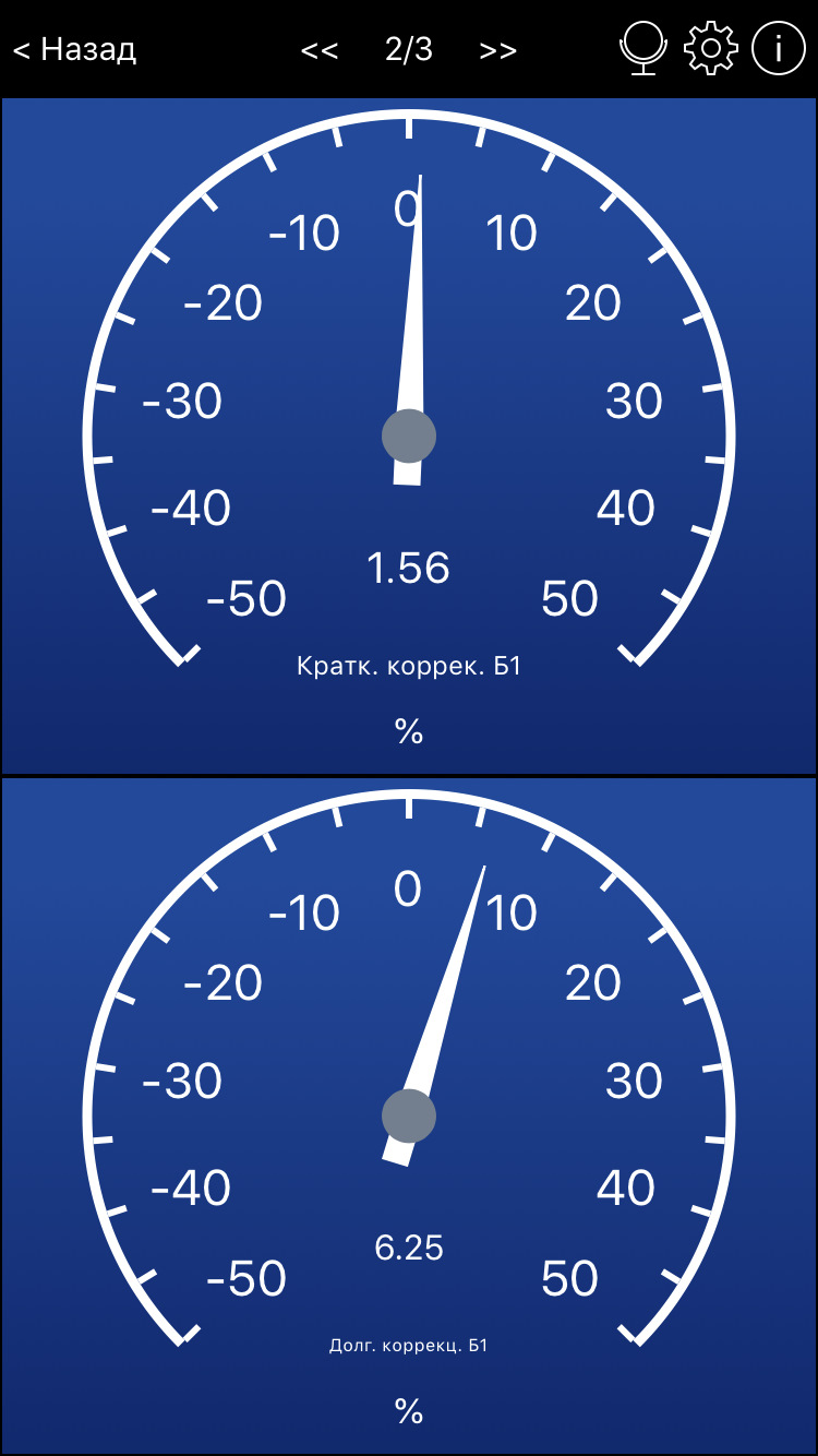

И так, сегодня поговорим об ошибке P0171 — бедная смесь.
Последнее время с данной проблемой к нам стало обращаться все больше и больше владельцев автомобилей Мазда с двигателем SKYACTIV.
Вот нашел на Драйв2 скажем так ТИПИЧНЫЙ ПРИМЕР
PROTEC177 поставил совершенно правильный диагноз:
Долговременная коррекция по топливу +25% — в данном случае причина форсунки.
Сегодня к нам приехала машина с такой же проблемой, а у меня было время поупражняться с фотоаппаратом.
Небольшая предистория или анамнез.
К нам обратился владелец автомобиля Mazda М6 GJ
Жалобы: запуск не с первого раза, неравномерная работа двигателя, рывки при нажатии на педаль газа, горит чек, ошибка Р0171
При этом, недавно (в другом сервисе) заменили топливный насос в сборе с топливным фильтром, установили оригинал — не помогло.
Посмотрели коррекцию +25%
вердикт — форсунки.

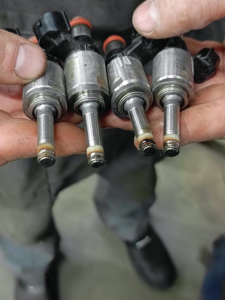

И так, снимаем форсунки:
При ближайшем рассмотрении сопла фосунок выглядят не лучшим образом:
Самое интересное, что в отверстиях, куда были вставлены форсунки образовались пробки.
Вот как это выглядит:
А вот так выглядит форсунка привезенная с разбора
та же форсунка — распылитель
Выглядит значительно лучше чем то что было, но незначительные следы нагара уже есть
Две форсунки для более наглядного сравнения
То же самое крупным планом (извиняюсь за качество фотографий, у меня нет макро объектива)
Выводы:
— с одной стороны это конструктивный недостаток, + качество нашего бензина
— к сожалению, с очень большой вероятностью, с данной проблемой рано или поздно может столкнуться каждый владелец SKYACTIV

Дело в том, что форсунка загрязняется не внутри, а снаружи. Поэтому, в данном случае, форсунки нужно просто отмыть и, как Вы говорите, воткнуть. Результат контролируется по топливной коррекции до промывки и после промывки, опять же, применительно к данному случаю, это более объективный показатель.

Все установки рассчитаны максимум до 10и бар, а больше и не нужно, так как обычные форсунки работают при давлении +/- 4 бара.
Есть установки где давление в пике можно поднимать до 25 бар.
А нужно, чтобы было давление 150 бар и больше!

В нашем случае, форсунки устанавливаются в ГБЦ и впрыскивают топливо непосредственно в цилиндр.
Для снятия таких форсунок нужно снимать впускной коллектор.
