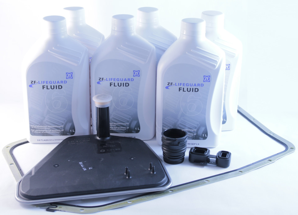

Стоимость замены масла с расходниками в ZFCENTER для АКПП ZF6HP – 16500 руб.
1-я замена – 70.000 км. (2000 руб. работа, 9000 руб. за 6 литров масла, 5500 руб. за фильтр).
2-я замена – 100.000 км. (2000 руб. работа, 9000 руб. за 6 литров масла).
3-я замена – 140.000 км. (2000 руб. работа, 9000 руб. за 6 литров масла, 5500 руб. за фильтр).
4-я замена – 170.000 км. (2000 руб. работа, 9000 руб. за 6 литров масла).
5-я замена – 200.000 км. (2000 руб. работа, 9000 руб. за 6 литров масла, 5500 руб. за фильтр).
Итого: 16500 + 11000 + 16500 + 11000 + 16500 = 71500 руб.

а там разьве 6 литров масла? у других написано что 8 литров!
при частичной замене, сливается и доливается 6 литров

Замена масла, поддона с фильтром — это полная замена или частичная ?
При этом нужно 10-12 литров ?
в данном случае, мы говорим о частичной замене. для полной нужно 10-12 литров
так ведь когда поддон снимается, не все масло вытекает ? при полной замене какие дополнительные манипуляции делаются ?
при частичной замене сливается 6 литров, при полной — методом промывки (слили-залили-слили-залили)
Сколько будет стоить на ягуар хф 6ступ? Фильтр менялся на 80 т…сейчас 120
2000 руб. работа, масло по 1500 руб. за литр (6 литров), поддон с фильтром — 5500 руб.
