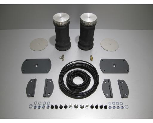

Пневмоподвеска на УАЗ Патриот исключает проседание и раскачку кузова при загрузке, увеличивает срок службы рессор и узлов их крепления, повышает комфорт и улучшает управляемость при движении с грузом. После установки пневмоэлементов (подушек) происходит перераспределение веса автомобиля, что приводит к разгрузке рессор и элементов их креплений. Регулировка давления воздуха в пневмоэлементах (подушках) позволяет выбрать оптимальный режим работы пневмоподвески в зависимости от загрузки автомобиля.
Пневмоподвеска на УАЗ Патриот является дополнительным оборудованием, её установка не требует внесения изменений в конструкцию автомобиля.

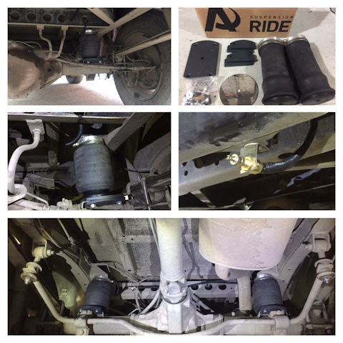

Замечательная штука. Использую пневму уже почти год, очень нравится. www.drive2.ru/l/8508745/
У меня только подушки другие. Листов не удалял.
По поводу "изменений" решил так — внесение изменений в подвеску (рессорная с телескопическими амортизаторами) я не вносил, посему внесение не требует. У меня стоят резиновые отбойники, накаченные воздухом.
