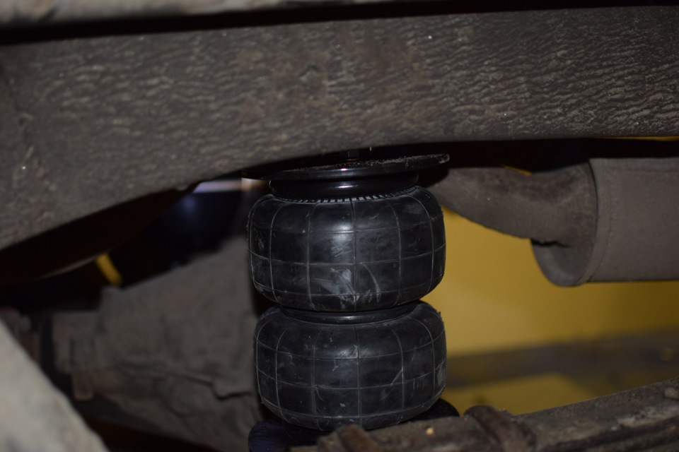

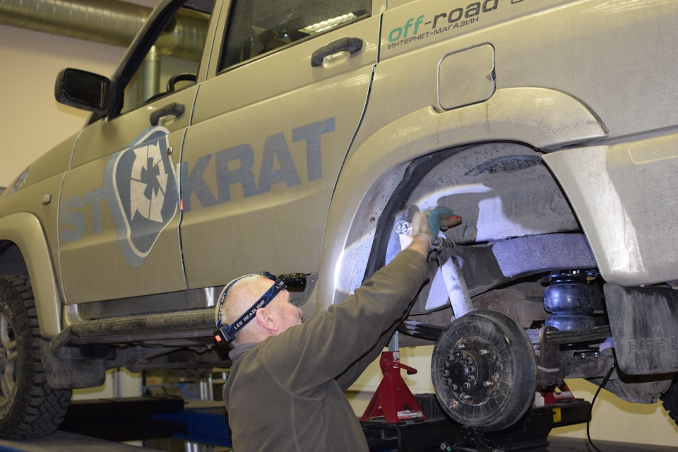

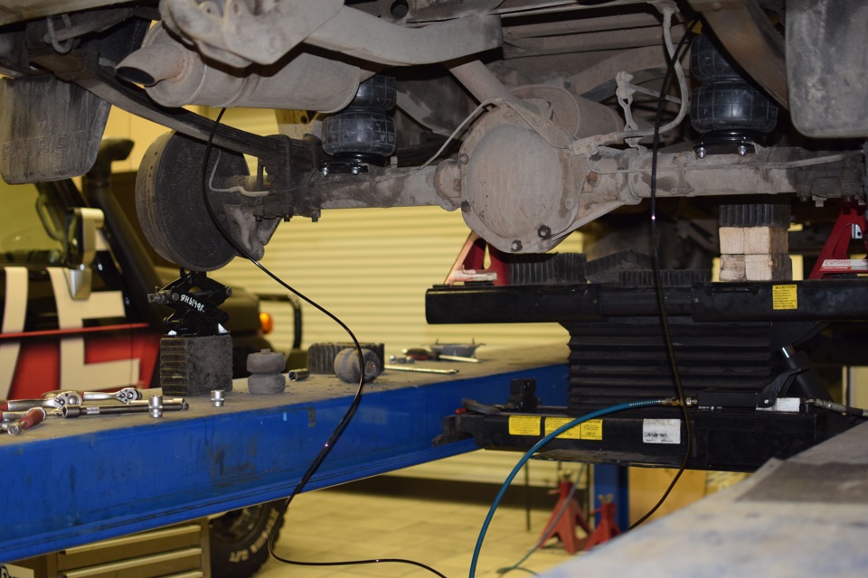

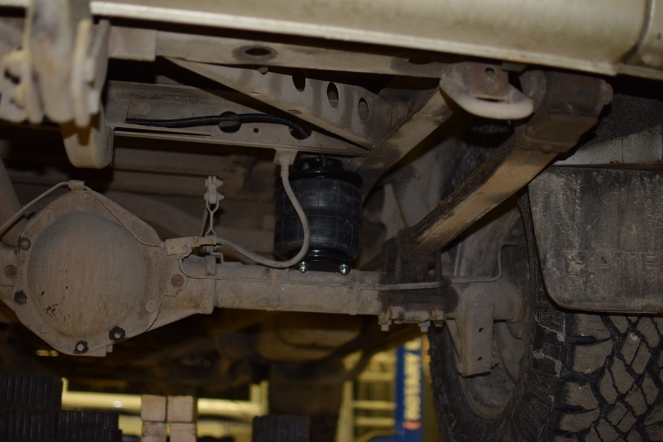

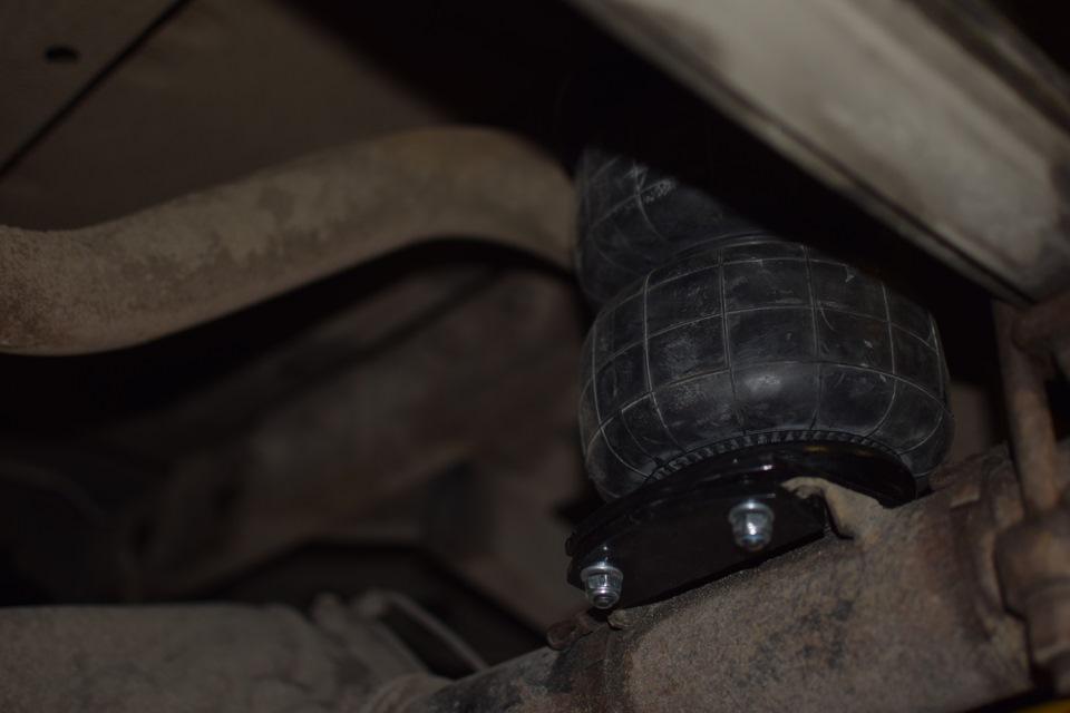

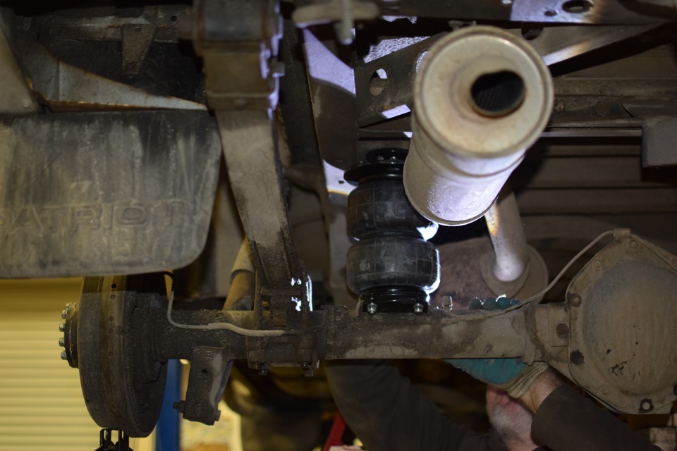

После долгих размышлений на тему рессор и сколько это стоит, решил таки поставить себе пневмоподвеску на задний мост. Вернее дополнить пневмобаллонами рессоры, которые уже изрядно просели. Система регулировки давления пока осталась примитивно — ручной. Автоматическое управление пока в планах.
Результат визуально удовлетворил полностью, вечером приступлю к ходовым испытаниям.
Подвеска установлена на технической базе Офф-роад шопа www.off-road-shop.ru

Как ощущения от баллонов? Ход подвески не ограничивают? Не спускают? Ну и вообще, что можете сказать, стоит али нет? У меня задача приподнять попу на 2-3 см, добавить немного плавности и иметь возможность в поездке пригрузить авто, не уронив попу при этом.

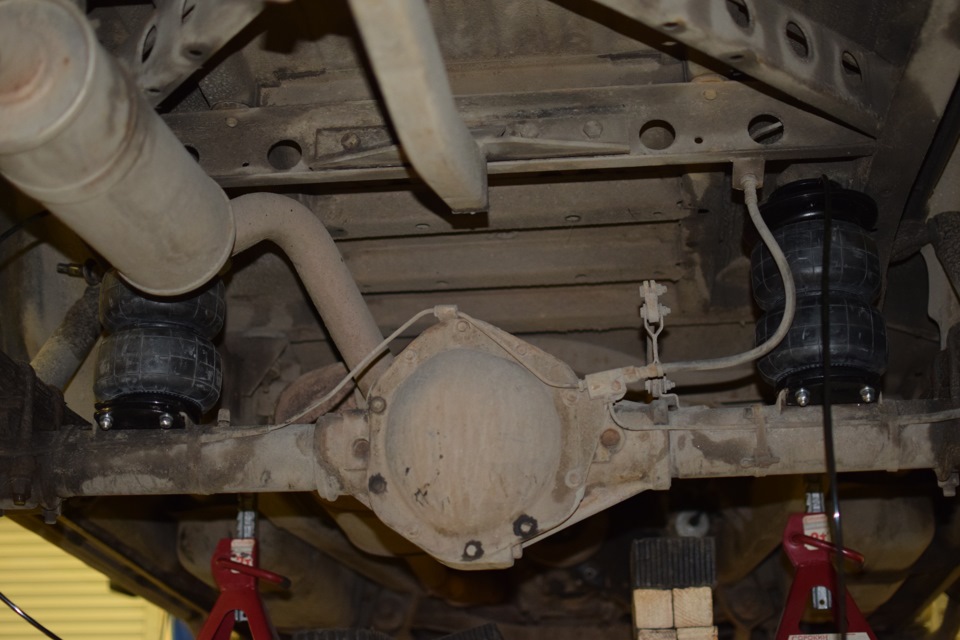

красивый и аккуратный комплект… тоже подумываю)
а подушка внутри с отбойником? и вообще что за подушка?
www.off-road-shop.ru/cata…AZ_Patriot_Hunter_Hanter_
www.drive2.ru/b/2037834/ Не заявляя, что надо делать так, а только для ознакомления с нашими решениями). Олег привет, посмотри как клапана вешаем.)

как на ситроене у фантомаса, качнул высоко, сдул низко, здорово
с такими подушками ход маленький… оторвет)))
Жизнь покажет. Тем более, что гарантию на комплект никто не отменял )))
не разу не слышал фразу?.. извините, случай не гарантийный)))))
Я гарантирую гарантию)))
Зря бублики. Они имеют оооочень высокую грузоподъёмность. Жёстко будет. Давление до 0.5 максимум.
0.7 — полёт нормальный, т.е. жёсткость как в штате. Сегодня попробую больше дунуть, но жопа сильно подымается. При 3-х на 7,5 см от факта.
Лифт то будет — это понятно)
Мне кажется жестко с таким давлением, хотя на вкус и цвет)

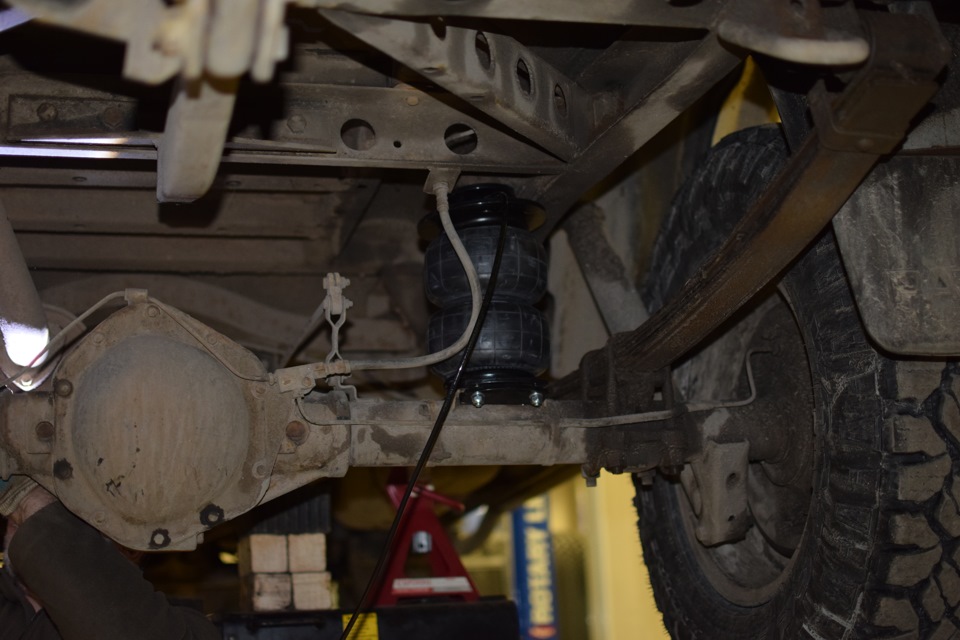

Лифт мне не нужен. Мне нужно компенсация загрузки + дублирование рессор, если с ними чё случится, когда я далеко в лесу или горах или ещё где)))
С компенсацией нагрузки соглашусь)
А вот для дублирования рессор не хватает как минимум пары тяг. Ибо сама проблема при поломке рессор — мост уезжает вбок(
Я проездил с поломанной рессорой неделю, пока заметил. В качестве рычага работала та сторона, которая не сломалась. И потом, при наличии разгрузки в виде пневмы они вряд ли сломаются )))
А их не нагрузка ломает, а скручивание)
Коренной лопнул али еще какой из листов?
Аккурат ухо отломилось на задней части в месте перехода из прямой в изгиб. Остаток листа опёрся между серьгами о кронштейн. Машину слегка перекосило и всё. Поэтому сразу и не заметил.

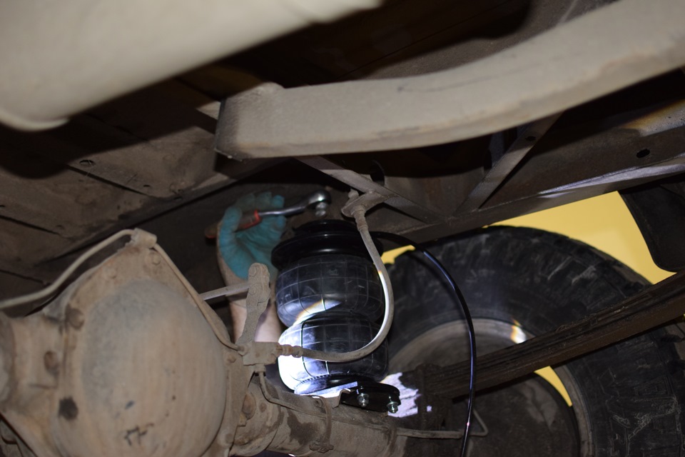

Какие пневмобаллоны использовали?
Купил готовый комплект www.off-road-shop.ru/cata…AZ_Patriot_Hunter_Hanter_

Значит так. Надул 0,5, поднялась на 2 см. Поехал так. Жёсткость не поменялась, но ход увеличился, а скорость проседания уменьшилась, т.е. ощущения комфортные, некая "ватность" на кочках. Без пневмы в багажнике жбонь всякая прыгала, сейчас нет. Надувал 3, поднялась на 7,5 см. Надо загрузить и попробовать. Сейчас почти пустой ездил.

Аккуратно получилось
Старались. Да и комплект продуман, доделок не потребовалось.
