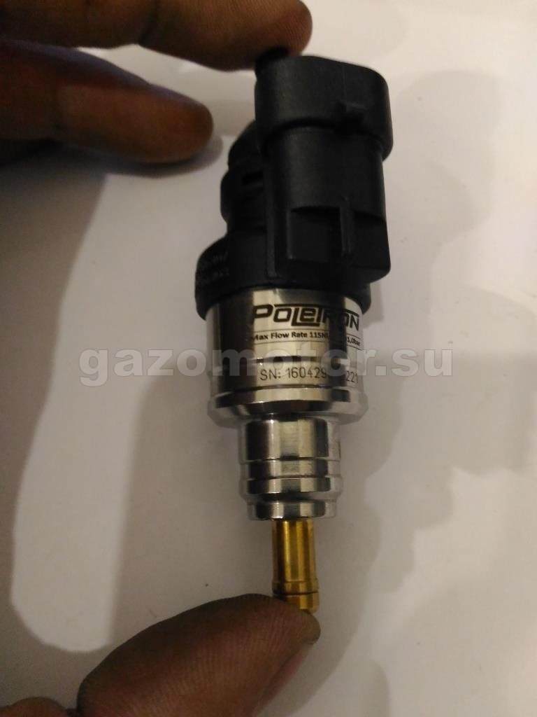

И вот сегодня к нам в руки полным комплектом попадает газовый инжектор Poletron F-1.8.
POLETRON F-1.8 — это быстрый, современный, и эффективный инжектор для пропан-бутановой смеси и метана.
Это одна из наиболее популярных форсунок на Российском рынке. Популярность из-за его высокого качества, надежности и скорости. Данные форсунки доступны, как для одиночного монтажа по 1 штуке, так и в исполнении рейками.

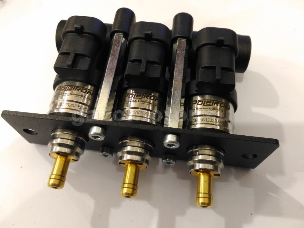

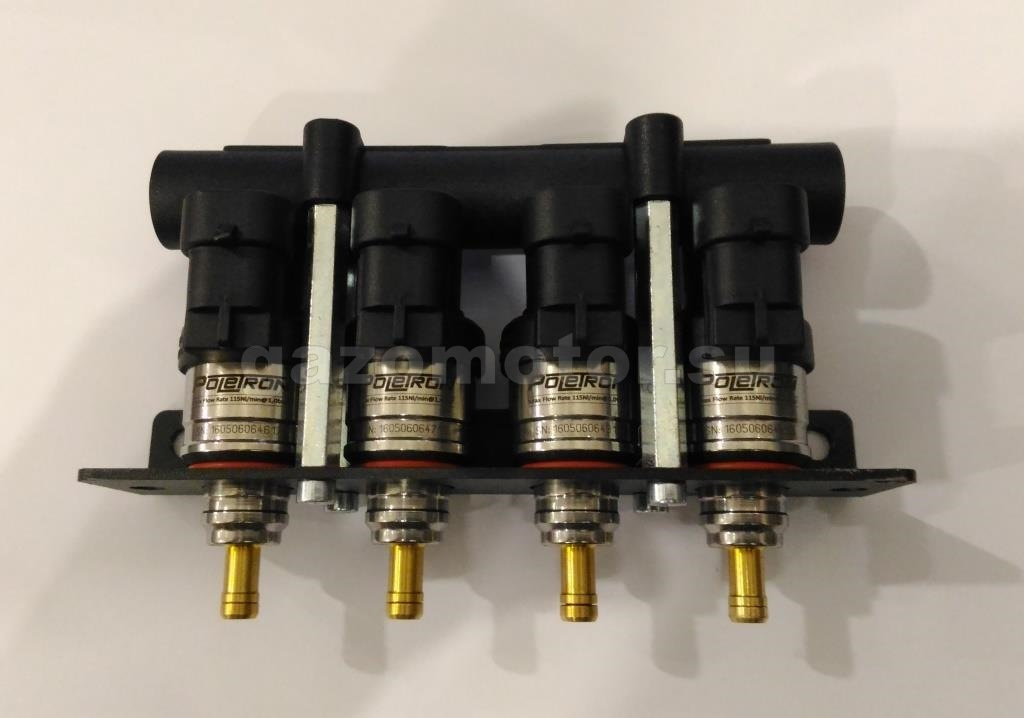

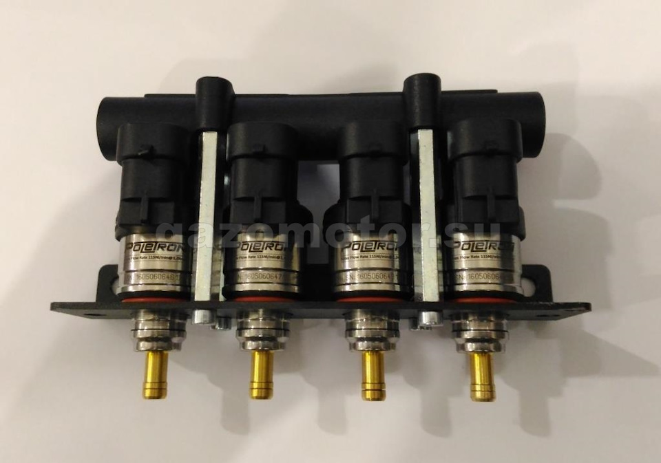

На первом фото была представлена рампа из трех форсунок. Также имеются конфигурации из 2 и 4.

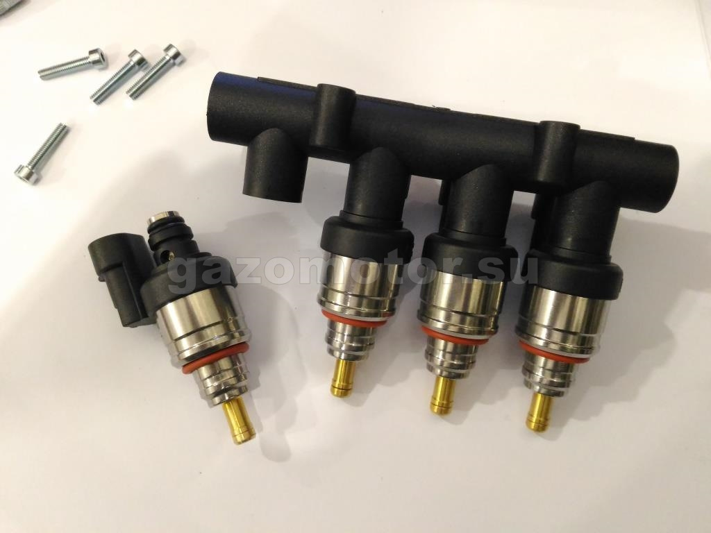

Разбираются рампы довольно просто. В нижней части находится рама-уголок, сверху газораспределитель.
Скручивается вся конструкция болтами под шестигранник.

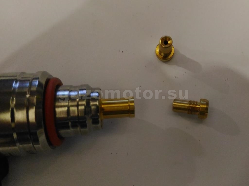

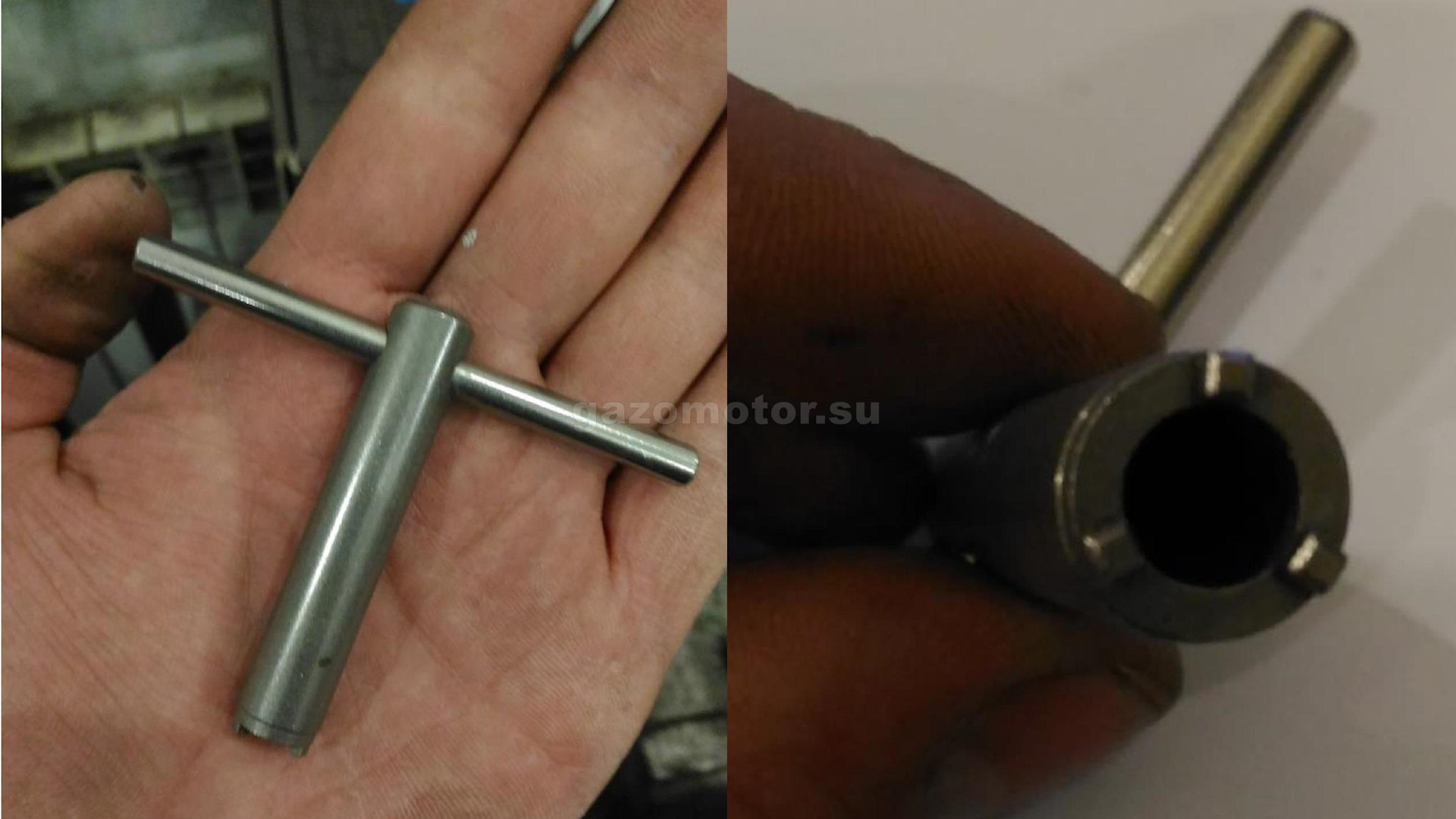

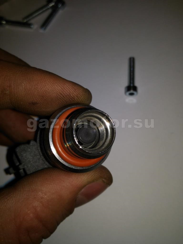

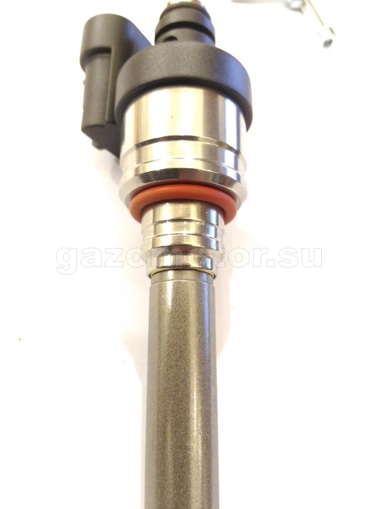

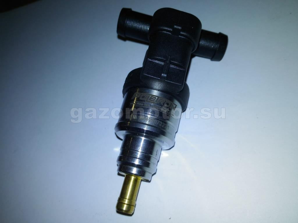

Что касается одиночной форсунки. То ее разобрать довольно сложно. Требуется специальный инструмент
Особенность его в том что изготовлен из хорошей стали. А сам штуцер внутрь корпуса закручен с довольно большим усилием.

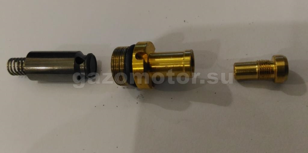

Но не о нем сейчас речь. А о регулировочном жиклере, который вкручивается в выходной штуцер форсунки.
Его можно рассверливать под мощность двигателя, а если точнее под мощность 1 цилиндра, конкретного двигателя.
В программе настройки ГБО POLETRON, есть специальный калькулятор для расчета диаметра рассверливания отверстия на жиклере.

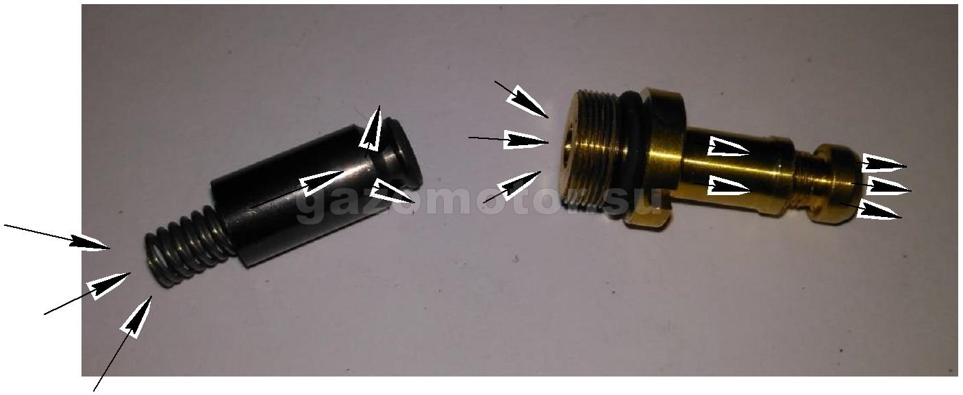

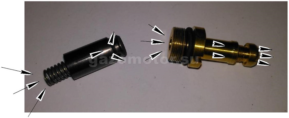

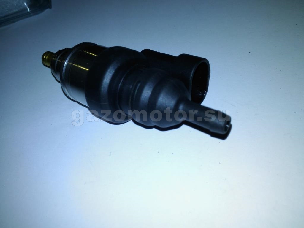

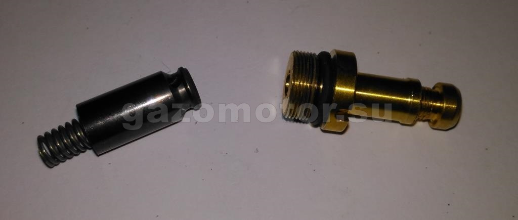

Если разобрать форсунку (инжектор), то сверх сложного там ни чего не найдете. А оно есть.
Что же внутри?

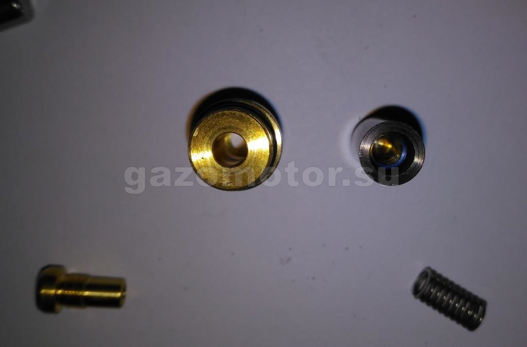

Если кто ранее разбирал форсунки Valtek или OMVL, то должны были обратить внимание, то что пружинка тут довольно мощная. Катушка низкоомная, отсюда большие токи, и мощное электромагнитное поле которое передвинет плунжер. После того, как ток будет убран, магнитное поле пропадает не сразу, потому плунжер может удерживаться в открытом состоянии. Чтобы этого не происходило, и стоит мощная пружина.
Также сама гильза имеет покрытие из политетрафторэтилена, на привычном нам языке просто тефлоное покрытие.
Покрытие уменьшает трение между трущимися частями. Кстати данным покрытием более 10-ти лет назад покрывались трущиеся элементы форсунок Rail. Но потом из за дорогивизны и экономических соображений напылять производители перестали.
Что касается принципа работы.
Газ проходит внутри плунжера, через специальные сопла выходит из него, и далее через съемную головку и калиброванный жиклер выходит из форсунки.
Что касается всех частей, то изготовлены довольно хорошо и точно, не было найдено ни одного задира или заусенца.

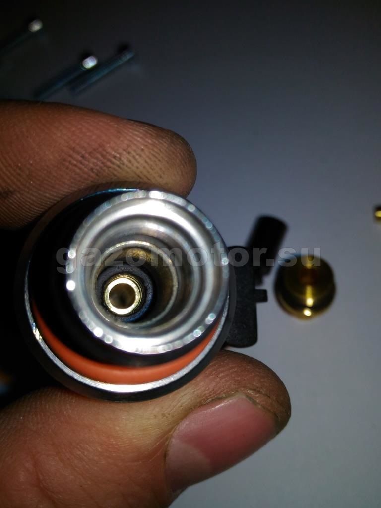

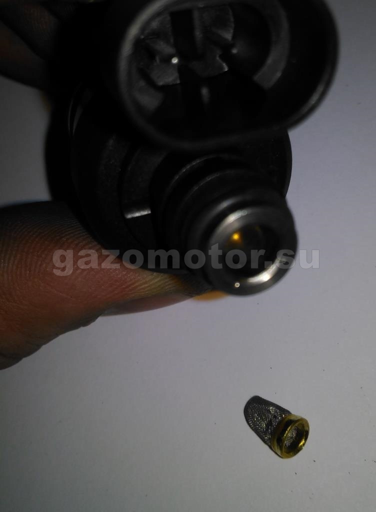

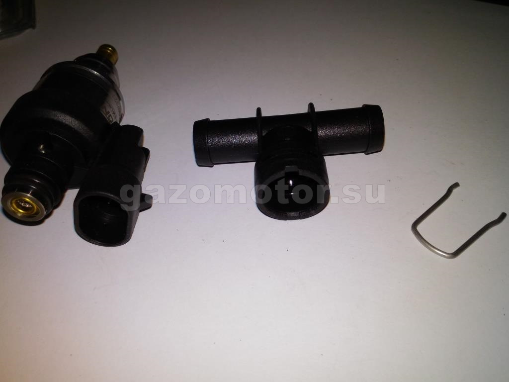

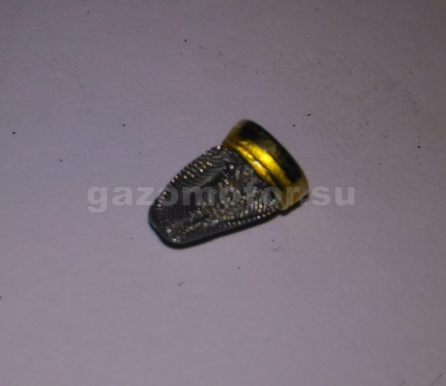

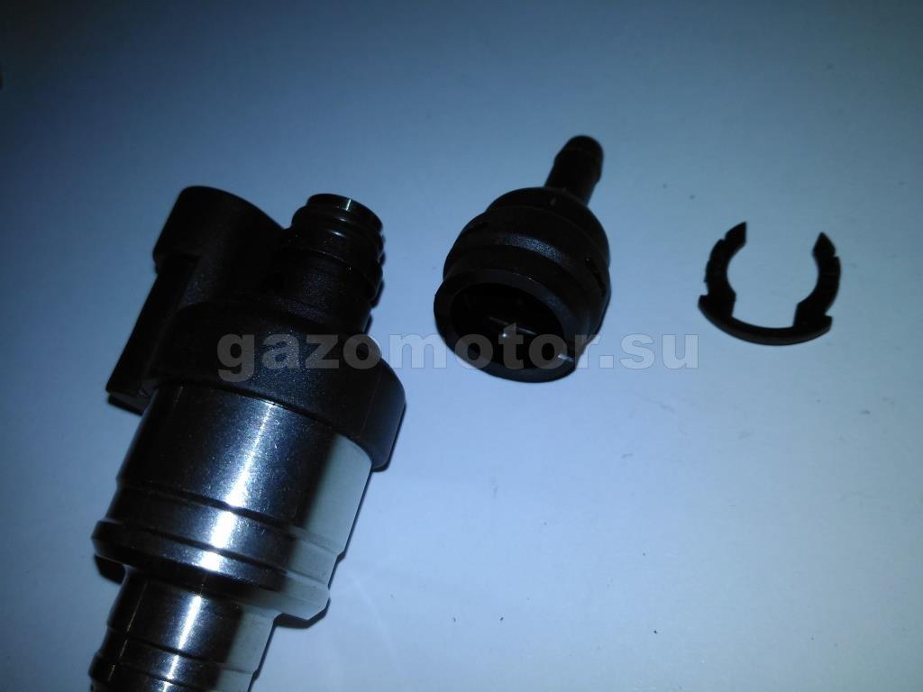

С другой стороны, где у инжектора вход, имеется маленький металлический фильтр.
Естественно при сборке или обслуживании внутрь шланга может что нибудь попасть.
Данные инжекторы идут в нескольких вариантах, как уже говорил в начале статьи в рейках. Также есть варианты для одиночного монтажа.
