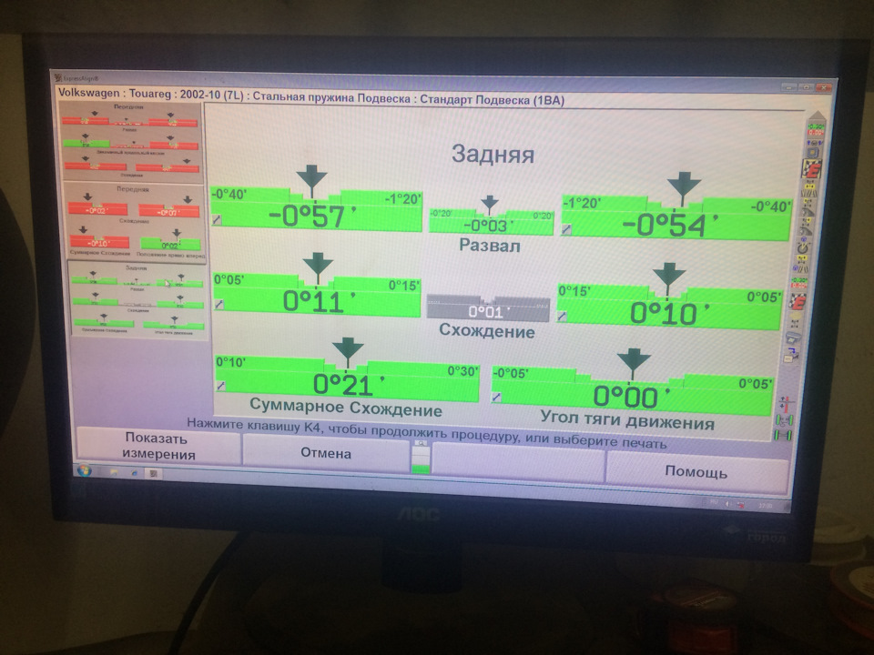

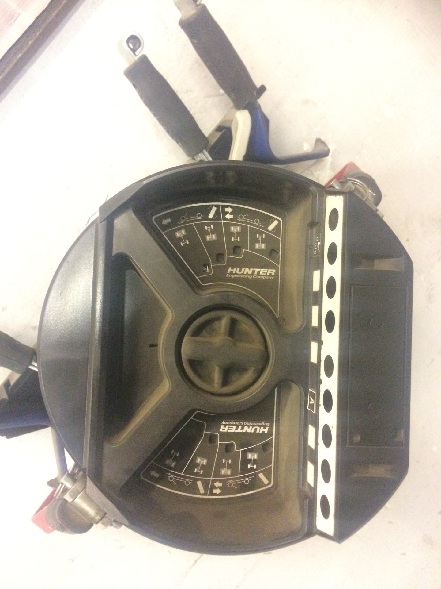

Сход-развал может проводиться с использованием нескольких типов оборудования. Традиционными считаются инфракрасные стенды. Для работы с ними необходимо наличие смотровой ямы или подъемника. Процедура регулировки углов положения колес на инфракрасном стенде требует подключение проводов, подъем осей автомобиля, прокачивание его подвески спереди и сзади и выполнения других действий, которые занимают довольно много времени. В то же время, сход-развал с 3D системой Hunter HawkEye не требует подъема автомобиля и всех описанных манипуляций.
Вперед-назад машина автоматически прокачивается всего на 45 градусов, на колеса устанавливаются специальные мишени, которые синхронизируются со стендом после прокатки автомобиля.
Далее вся информация выводится на компьютер, а вся процедура занимает не более 20 минут. Весь процесс нельзя завершить, если хотя бы один этап не был доведен до желаемого результата.
Что представляет собой 3D система Hunter HawkEye?
3D системы регулировки углов установки колес – это высокоточное оборудование, которое позволяет выполнять указанные работы намного быстрее и точнее обычных инфракрасных стендов. Система Hunter HawkEye является разработкой американской компании Hunter, которая является лидером в этом сегменте автомобильного рынка.
Какие преимущества выполнения сход-развала на 3D системе Hunter?
Большинство автопроизводителей рекомендует проверять углы установки колес каждые 10 тысяч километров пробега. Это особенно актуально для дорожных условий в нашей стране. Однако, долговременность проведения процедуры на традиционных инфракрасных стендах, большие очереди, не точные расчеты, завышенная цена приводит к тому, что большинство автовладельцев игнорирует рекомендации производителей. Hunter HawkEye позволяет решить эту проблему, поскольку с его использованием регулировка сход-развала занимает гораздо меньше времени, обеспечивая при этом максимально качественный результат.
