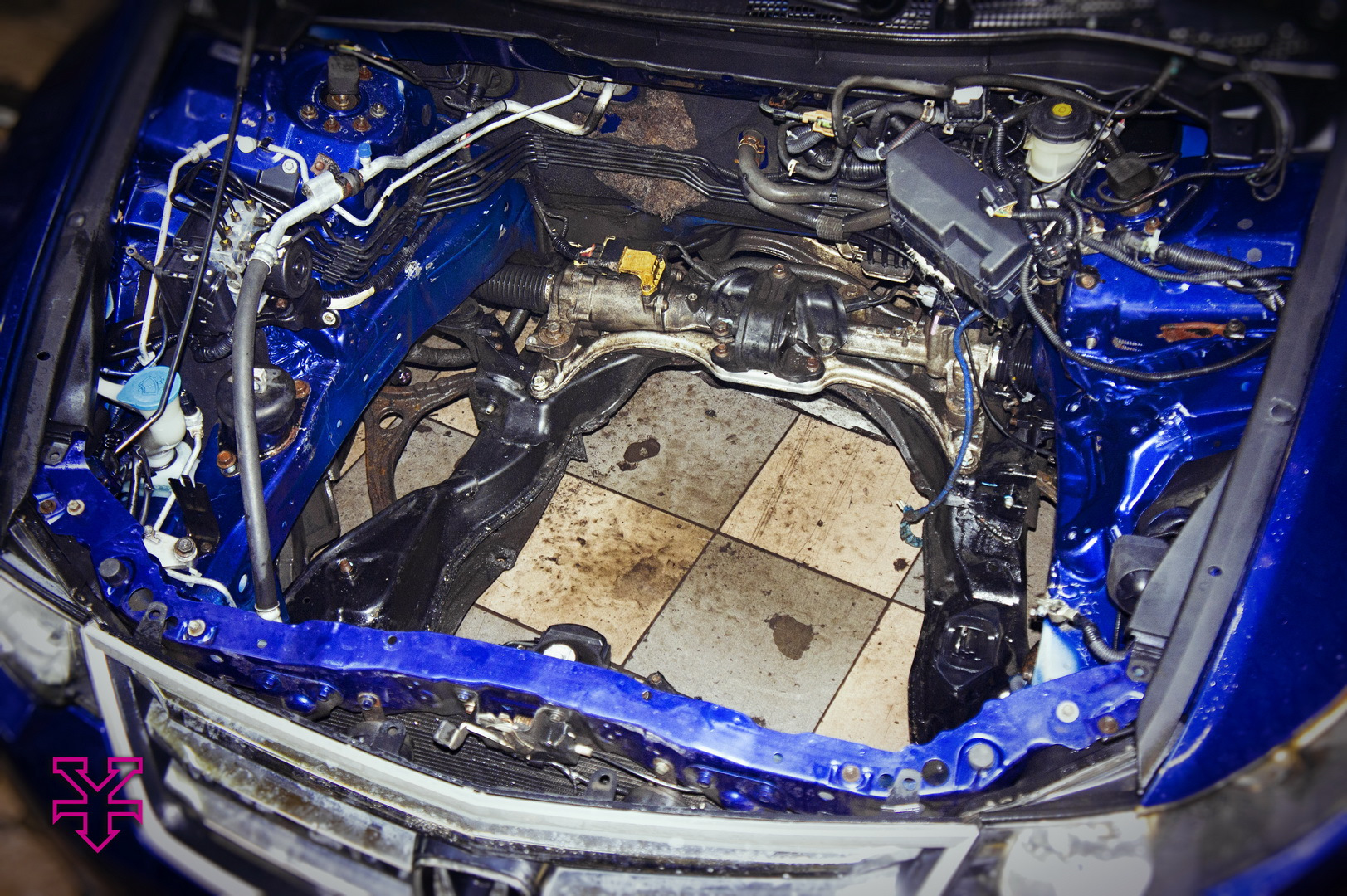

Со словами: "Как же это зае%&#$, может на этот раз вы возьметесь?" машина осталась у нас на долгих три месяца. Всё обдумав Женя не захотел что-то переделывать за предыдущими тюнерами, а собрать новый мотор и старый оставить либо в запас, либо продать. У нас есть небольшой круг владельцев турбоаккордов с разных регионов, которые давно между собой знакомы и как-то плавно машина стала прям сыном полка. Заказом и доставкой тюнячки, а в последствии подготовкой ГБЦ и электрикой занялся Dekado. Голова была куплена красная K20A, которую портировали, установили клапаны Supertech с пружинами от S2000 и впускной вал от TSX. Вытащили старый двигатель, под капотом всё как всегда намыли.

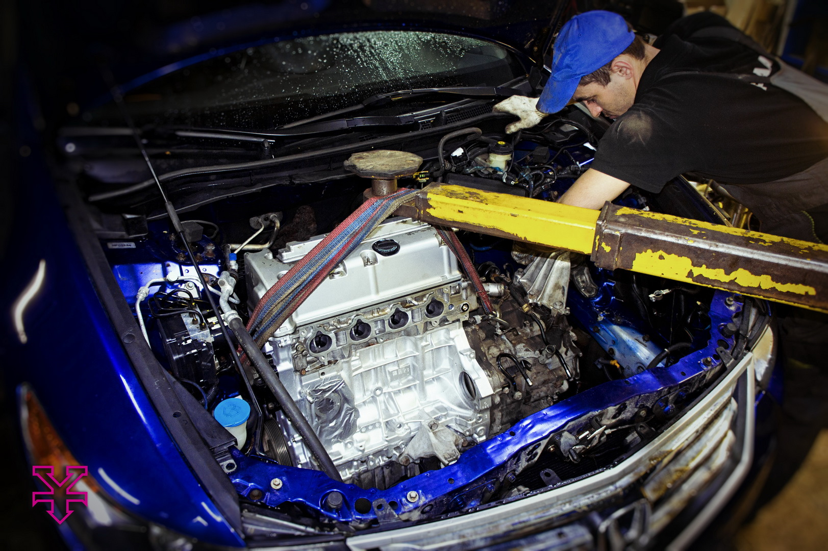

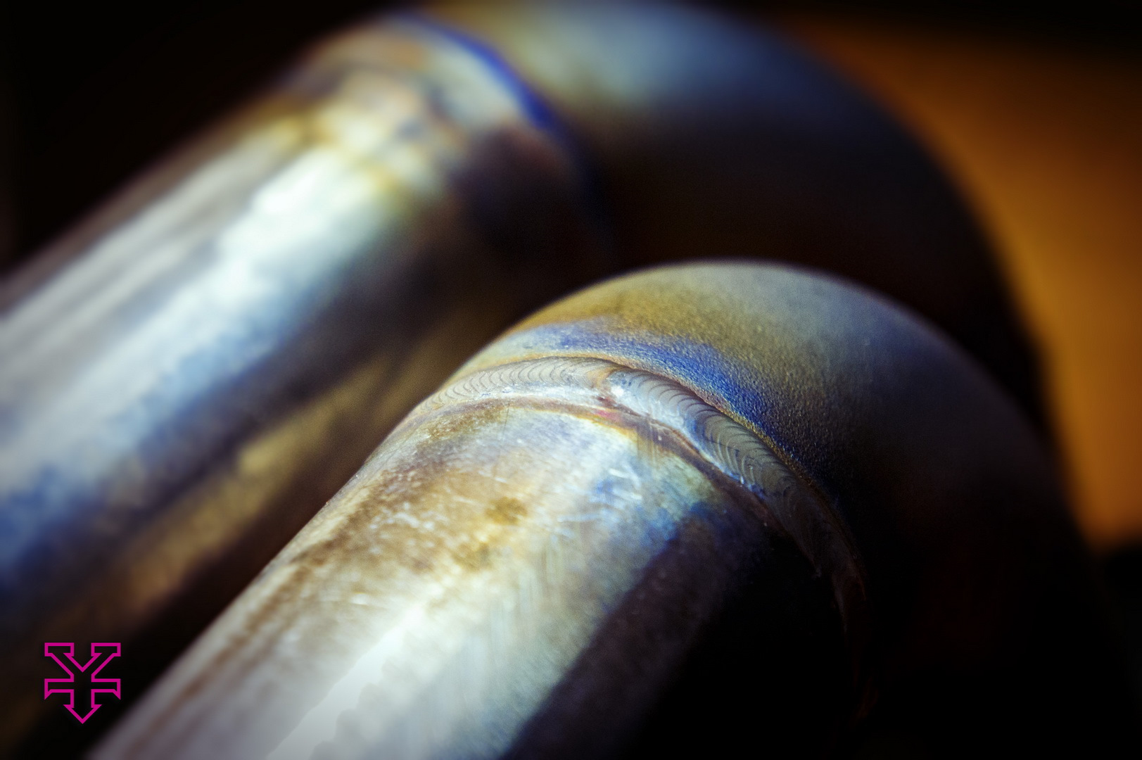

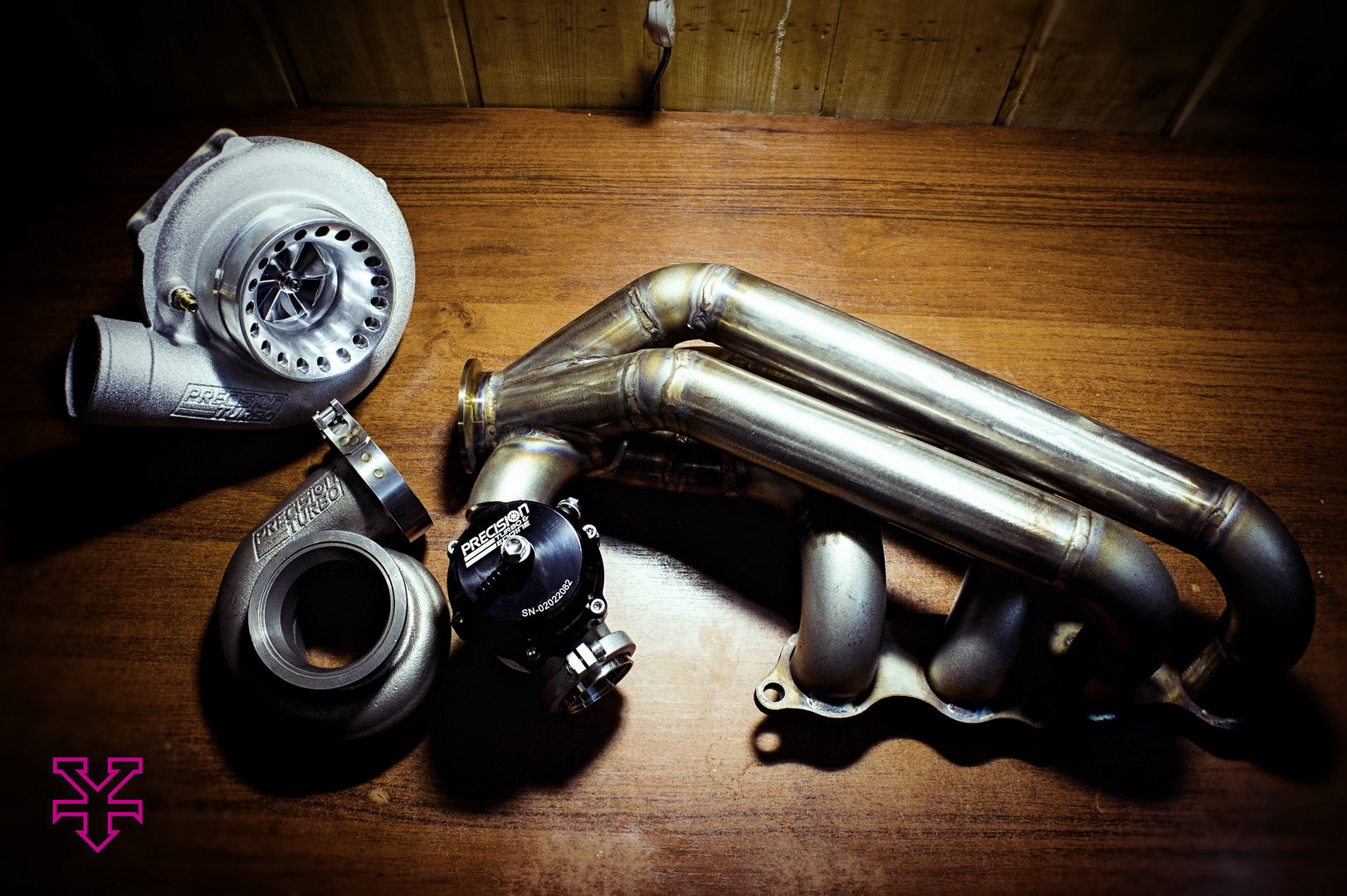

Выпускной коллектор опять сварили боковой, даунпайп на 76мм трубе срастили с, забранной у HunTer-Spb, выхлопной системой на базе резонаторов Mg-Race и банок Vibrant с его седьмого аккорда, которую мы адаптировали под восьмой кузов (все как мы уже полюбили — басисто и тихо).

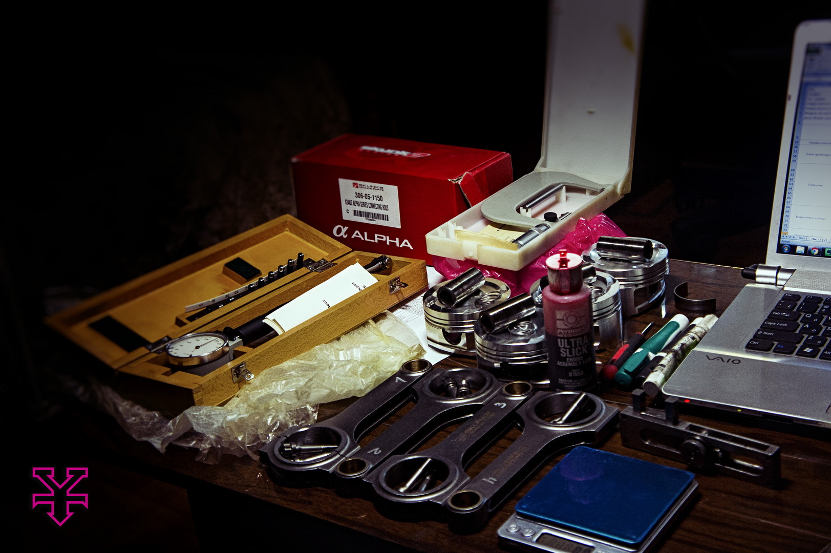

Развесили поршневую группу, решили некоторые нюансы при попытке подружить кастом поршни с шатунами Skunk2, прикрутили безбалансирный маслонасос и собрали мотор, который Igor-ek3 расположил на законное место под капотом.

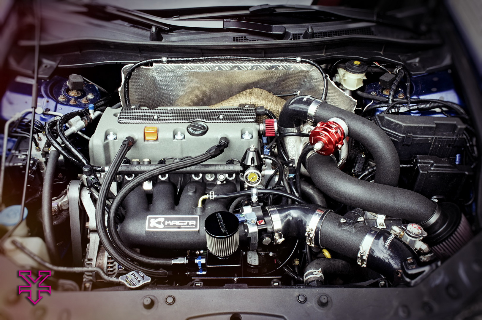

После установки всего навесного принялись за эстетику. Сделать всё максимально сдержанным — это главное требованием к тому, как должна выглядеть подкапотка. Уникальные детали, которые специально изготавливались конкретно под этот автомобиль обязательно грунтовались и красились (впрочем как всегда). Если детали небольшие или незаметные — это черный полумат, на всё остальное клали американскую краску VHT серого и черного цветов.

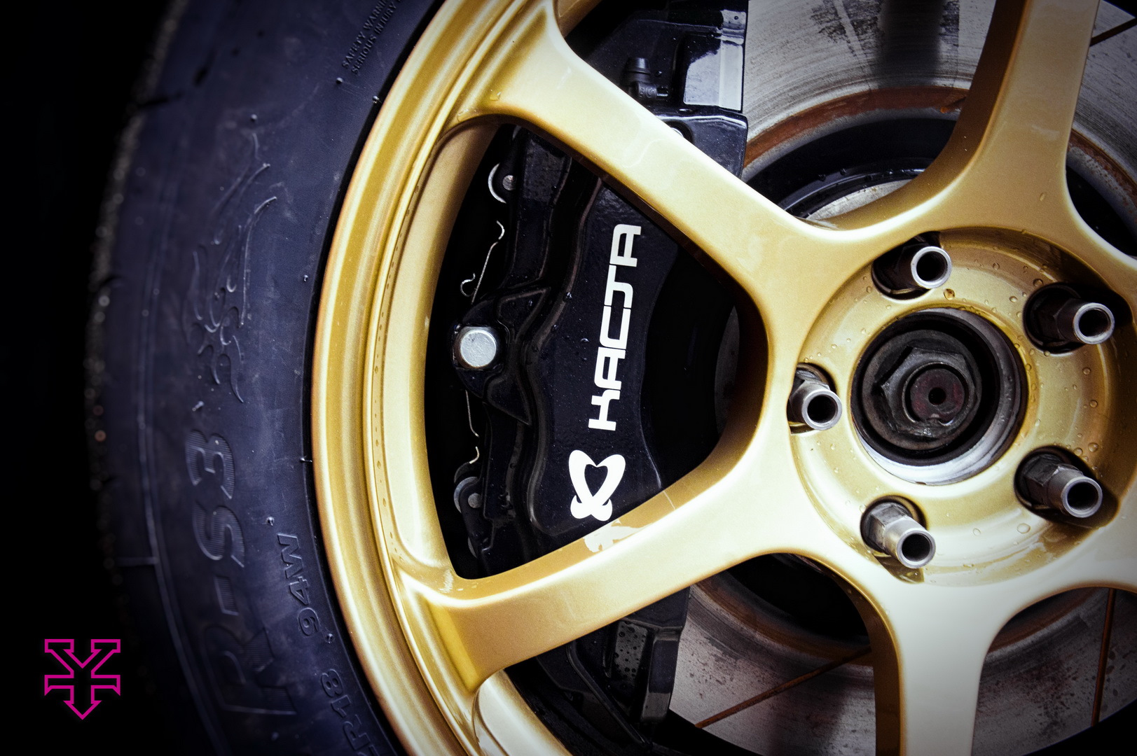

Кроме работ с двигателем заменили тормозную систему HPB на систему Brembo от Porsche подготовленную RifCustomz. Перенесли АКБ в багажник, заменили стекла на ПТФ и поклеили на них желтую пленку.

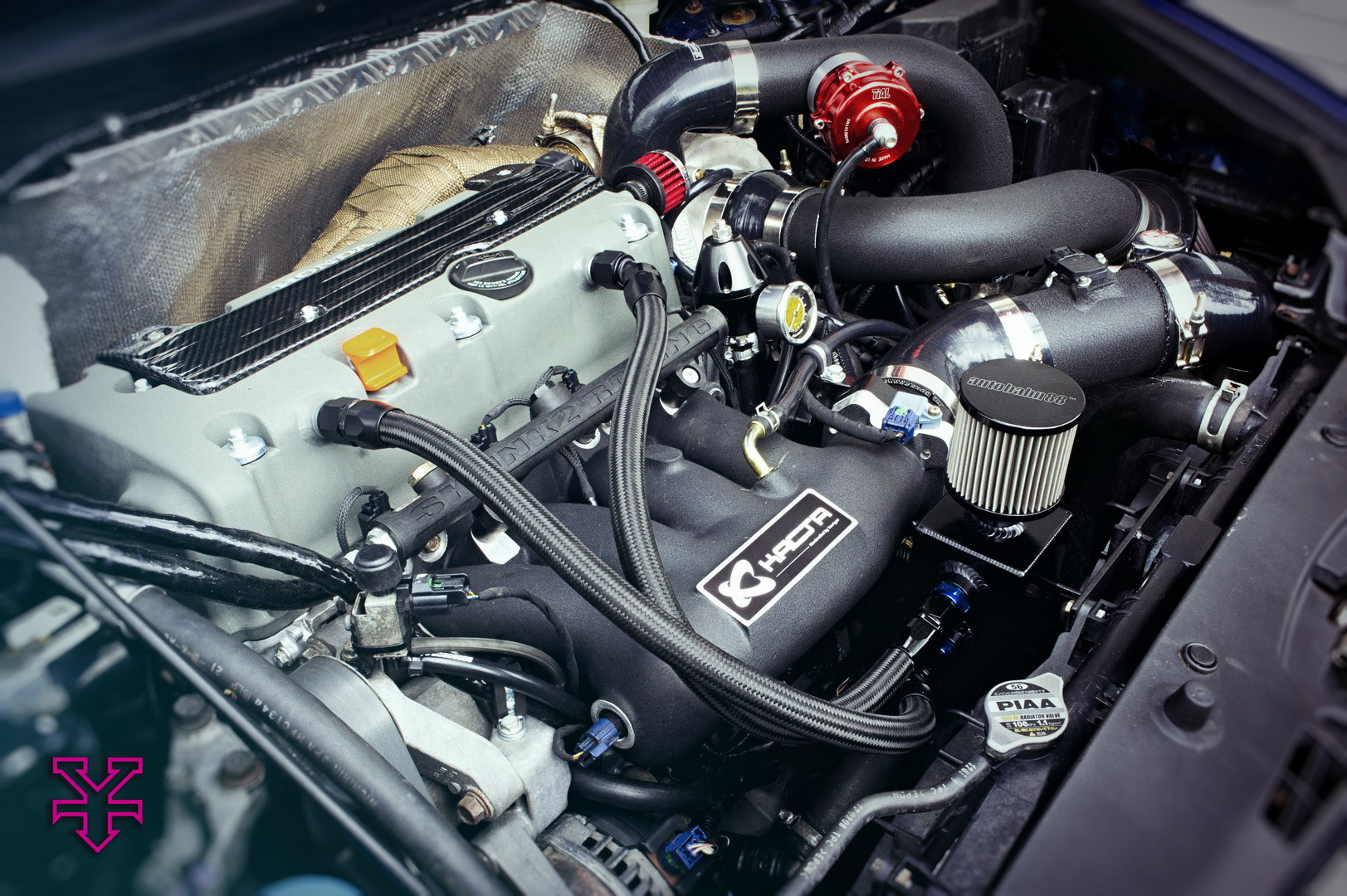

Кратко:

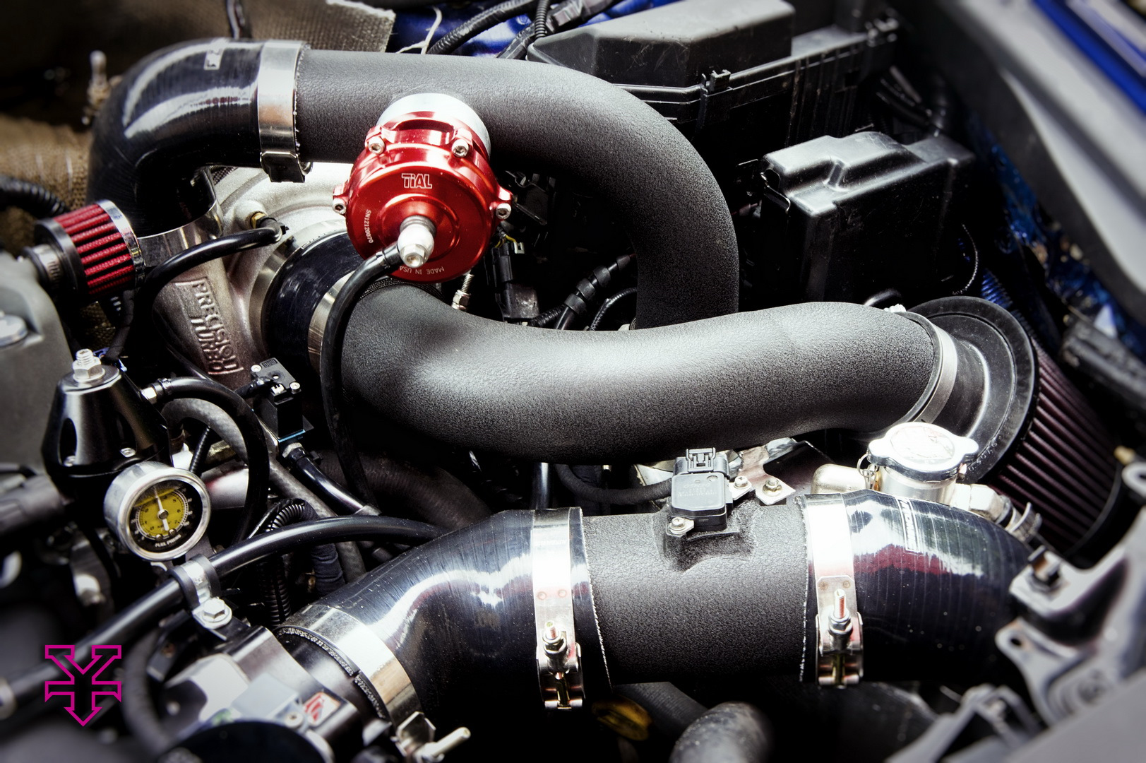

Головка блока портированная K20A + 50° VTC RBC + Впускной вал TSX
Пружины клапанов Honda S2000
Клапаны Supertech
Шпильки ARP
Кастом гильзы
Кастом поршни СЖ 9.5
Шатуны Skunk2
Шатунные и коренные вкладыши ACL

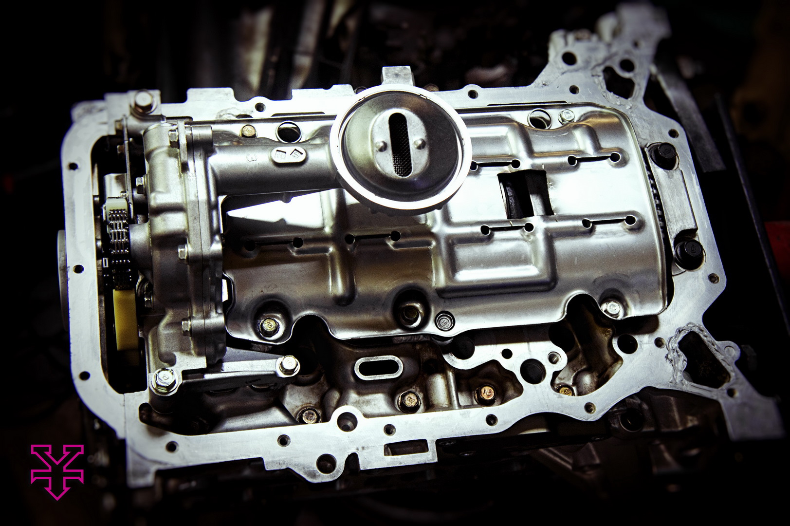

Маслонасос K20
Впускной коллектор Skunk2 Pro Series
Дроссельная заслонка Grams Performance 72мм
Турбина Precision PT5862
Вестгейт Precision 46мм
Блоу-офф Tial
Буст-контроллер Apexi AVC-R
Кастом sidemount выпускной коллектор Pengo-Yourtype
Кастом даунпайп 76мм Pengo-Yourtype
Траса 76мм на компонентах MG-Race и Vibrant

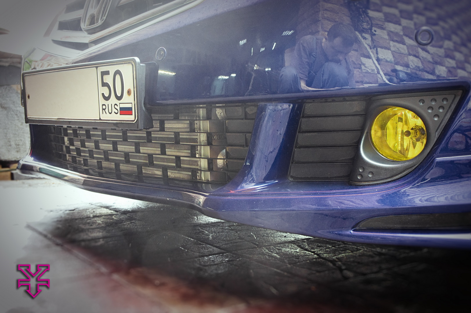

Жидкостный интеркулер и 3" теплообменник Frozenboost
Топливная рейка Skunk2
Регулятор давления топлива Deatschwerks
Топливные форсунки Injector Dynamics 1000cc
Топливный насос Deatschwerks DW65c 265л/ч
Маслокулер 7 рядов
Маслоуловитель Autobahn88
Настройка на Hondata FlashPro Dekado

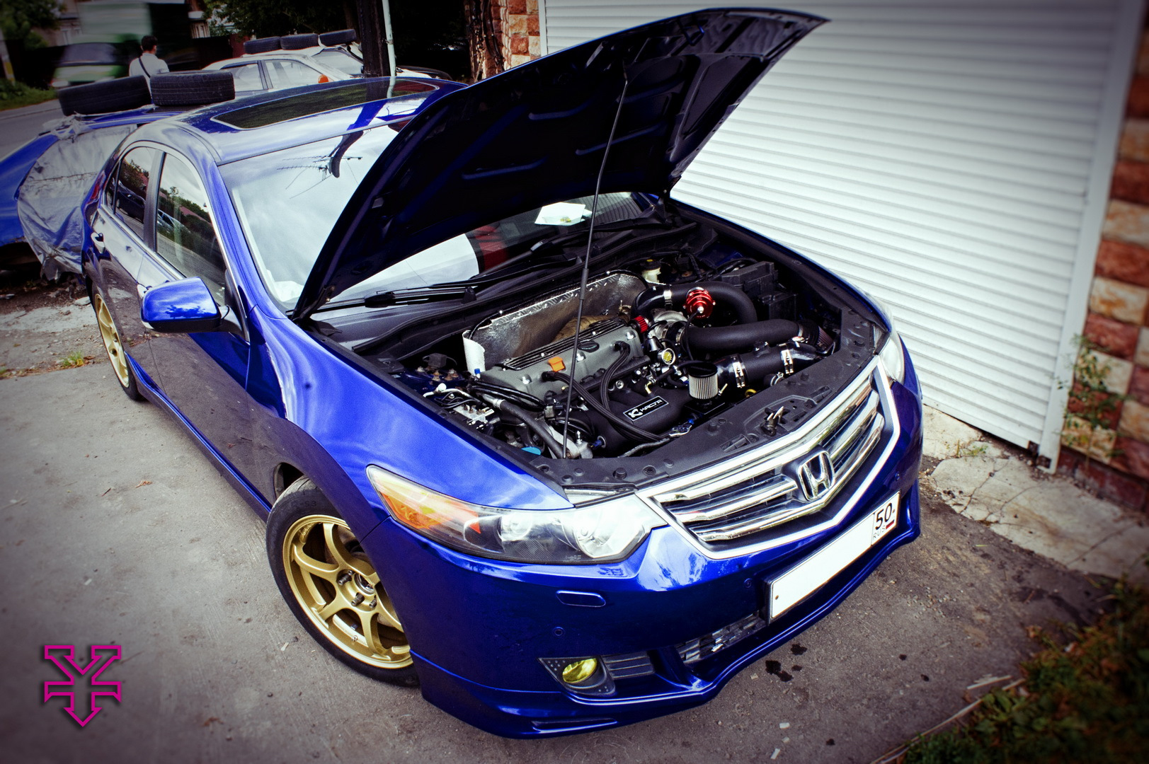

Сколько дунули?)
Сколько момента и сил в итоге?
еще настраивают
Килограмм, или больше будет буста?
еще не ясно, коробка уже устала, новая покажет.
как по мне комфортно по городу ездить 0.7-0.8
для валилова если усиление годное родится для АКПП, то можно и 1,5+
Будет одинаково комфортно ездить по городу на 0.7 бара и на 1.5 бара )

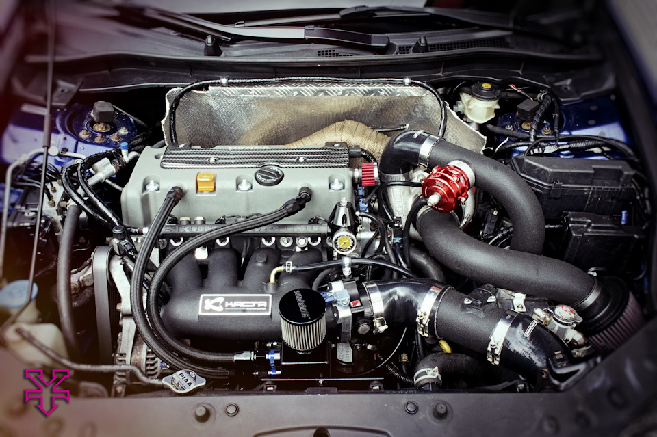

Турба — что то около 28 — 30 Гаррета?
на АКПП не будет, при частичном дросселе очень некомфортно неадекватно дергается в замешательстве путаясь между передачами.
турба между 30-35
Ааа, у тебя автомат))
На такой турбе при частичном дросселе — думаю не будет избытка.
Коробка ведь переключает передачи отталкиваясь от оборотов, скорости и TPS, так ?
Сомневаюсь что автомат учитывает загруженность форсунок и показания MAP.
В чём там тогда косяк?
Избыток есть и от момента АКПП сходит с ума.

1.1-1.2, уже отстроили.
Норм)
Надеюсь что подкрались уже к 500?
Сколько держат гильзы на этом блоке?
нет, пока нет там 500, углы лайтовые.
гильзы не определяют прочность блока )
детон может и супер-пупер понтовые дартоны развалить за пару заездов.
Я просто спросил о средней статистике…
Если бы гильзы не определяли прочность моего блока — то я пожалуй дунул бы пару кило)
Но моя практика показывает что мой блок спокойно держит многократные настройки и кратковременный детон при килограмме буста на степени 9.5, на 98 бензине.

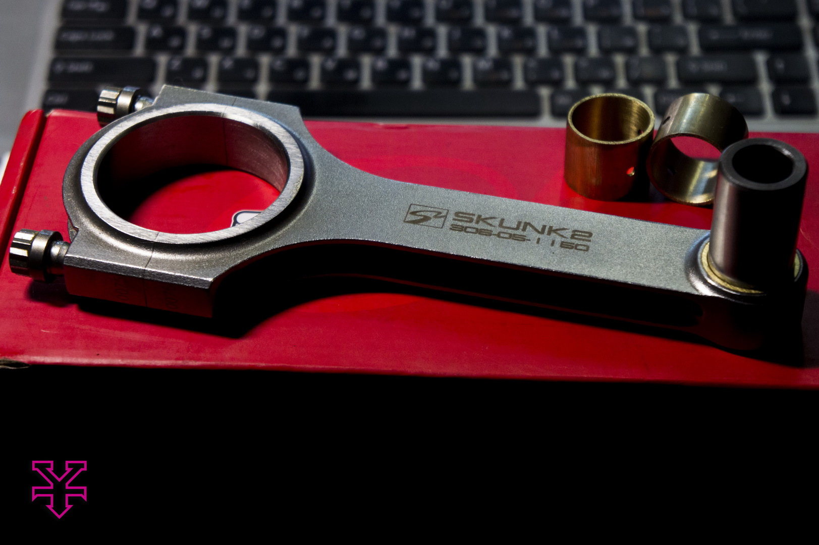

А сейчас какой порядок цен ? Поршня и шатуны 1к ?
В общем случае — да, где то так.
В случае с этой машиной — поршни отечественные, тысяч 15 вроде стоят.
Кстати у сканков которые шатуны делают, сейчас 30% скидка, блэк фрайдей, все дела )
Отечественные? У нас кто-то начал клепать ковку ?
Ну мне сейчас не надо ))) у меня сейчас манлей+висеко стоят, а также турбо валы папы кровера, правда их пришлось немного подровнять в своё время. Кривоваты были. ((( жрали постели. Но сейчас вроде норм, хотя крышки я не снимал когда собирал. Да и надо сказать что кровер говно конечно оказался. Такой подставы от новых валов никто не ждал. А ещё. Пока мотор стоял без масла и клапанной крышки, просто накрыт тряпочкой их немного закидало ржой (рукалицо)
по моему, зеленоградские, но лучше у Сереги уточнить.
да и какая там ковка, Артём.
ковка — это шатуны, стальные.
а поршни — алюминиевый сплав с высоким содержанием кремния.
валы как валы.
у меня на келфордах вообще метки криво набиты были )
надумаешь дуть, один хер их или в помойку, или сливать быстро и недорого.
