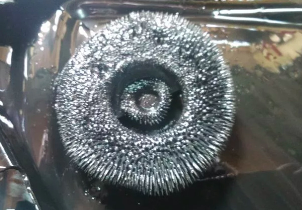

В основе вариатора JF011E — два конуса и металический ремень (иногда его называют цепь). При движении ремня по конусам — обязательно образуется металическая стружка (то есть со временем стирается как сам металический ремень так и конуса) То есть, стружка в вариаторе — это нормальный и естественный процесс. И количесво стружки в вариаторе как правило всегда больше, чем подобной стружки в простой АКПП. Для того, чтобы эта стружка не "путешествовала" свободно по масляной системе вариатора и не повреждала своими абразивными частицами другие важные элементы вариатора (например тот же редукционный клапан масляного насоса, или соленоиды в гидроблоке) на вариаторе (в поддоне) устанавливают магниты, которые данную стружку "улавливают" и задерживают. Однако сами эти магниты небольшого размера и если стружки по какой то причине становится очень много, то эти магниты не в состоянии всю стружку удержать. После чего начинается процесс "повышенного износа вариатора", который часто приводит к капитальному ремонту данного агрегата.
Обратите внимание, что количество стружки — не всегда пропорционально пробегу вариатора. При работе вариатора в "пограничных режимах", стружки образуется больше. Пограничные режимы — это частые, пробуксовки, буксование в сугробе, резкие старты, особенно на "холодном" (не прогретом вариаторе), перегрев вариатора и т д. Таким образом нельзя однозначно сказать, при каком пробеге штатные магниты в поддоне уже не в состоянии удержать нужный объём стружки. Именно по этой причине, более частая процедура замены масла в вариаторе (с обязательным снятием поддона вариатора и чисткой магнитов) — существенно продлевает ресурс вашего вариатора. И чем старше по возрасту (пробегу) вариатор — тем больше происходит износ "ремня и конусов", тем больше стружки образуется и тем чаще желательно чистить штатные магниты.
При пробеге вариатора до 100 000 км, мы рекомендуем менять масло в трансмиссии (и проводить чистку магнитов) не реже раза в 60 000 км. При пробеге свыше 100 000 км — рекомендуем проводить такие действия не реже раза в 40 000 км. Естественно, мы говорим о "нормальном" режиме эксплуатации. В случае же экстремальных режимов эксплуатации — желательно такие действия проводить ещё чаще.

Так как основная задача при замене масла — это прежде всего "вытащить" стружку (большая часть которой находится в поддоне на магнитах), то как правило даже самый простой способ (слить сколько сольётся и залить потом такое же количество нового масла) — уже хороший вариант профилактики и увеличения ресурса вариатора. Сливается как правило 70 — 75% от всего объёма масла. Это лучше, чем вообще не менять масло в вариаторе. Сможете себе финансово позволить повторить данную процедуру через 1000 — 2000 км — вообще замечательно!
Если вы давно не меняли масло в вариаторе и при снятии поддона вы видите, что стружки очень много на магнитах (и значит стружка давно циркулирует в масляной системе), то значит эта самая стружка попала и в гидротрансформатор (в народе он называется "бублик"). Это не очень хорошо, так как это одна из причин будущих вибраций вариатора. При этом, даже меняя масло в вариаторе "методом вытеснения" вы не сможете вытеснить (вымыть) всю стружку из "бублика". Здесь понадобится уже около трех процедур "частичной замены масла", проведенных с периодичностью 1000 — 2000 км. И даже при этом часть стружки все равно останется в гидротрансформаторе.

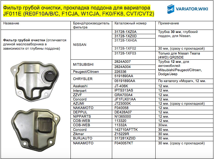

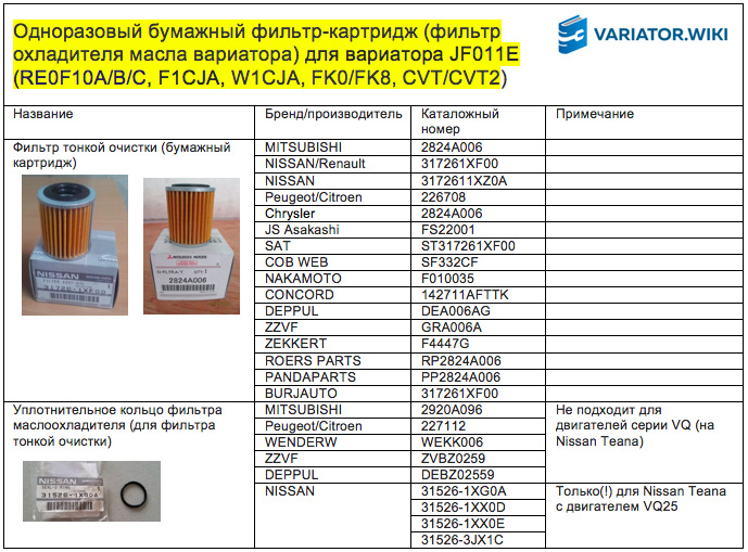

5. Менять ли фильтр/фильтры?
В вариаторе JF011E по умолчанию используется 2 фильтра. Один фильтр – одноразовый бумажный картридж «тонкой очистки» (находится за теплообменником). Называется он — одноразовый бумажный фильтр-картридж (или "фильтр охладителя масла вариатора"). При этом есть исключение — на некоторых модификациях вариатора (F1CJA и W1CJA) автомобилей Mitsubishi — отсутствует данный фильтр.
Второй фильтр – внутренний. Он находится в поддоне (его полное название — металлический фильтр грубой очистки с сеткой). Сразу обратите внимание, что данный фильтр грубой очистки существует на данном вариаторе трех(!) видов – отличается размером заборной трубки в зависимости от глубины поддона, бывает на 14 мм, 21 мм и 30 мм. Фильтр тонкой очистки (бумажный картридж) одноразовый и он подлежит замене. Металический фильтр грубой очистки желательно тоже поменять, но если у вас нет финансовых средств, то теоретически его можно промыть от стружки и использовать повторно. Но не всегда. Исключение если фрикционы «подгорели», то металлическая сетка данного фильтра забивается «смолами» от клеевого слоя фрикционных накладок. В таком случае этот фильтр только на замену.

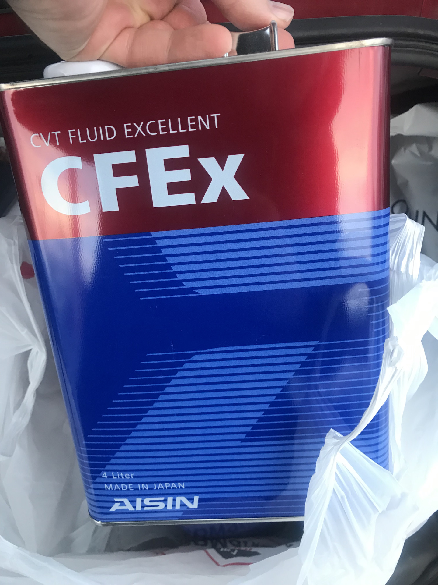

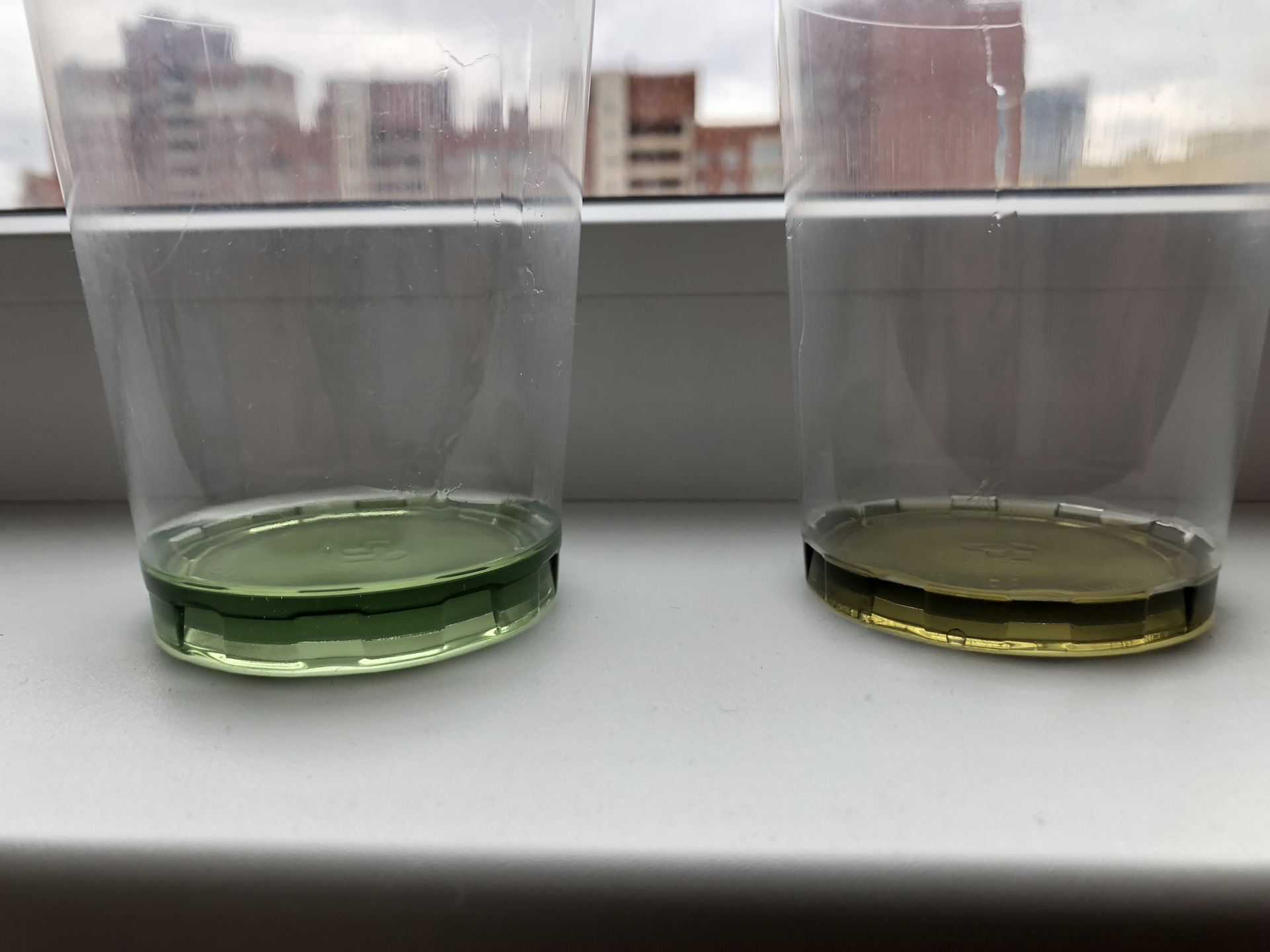

6. Какое масло лить в вариатор JF011E ?
На самом деле, много "копий" сломано по поводу масла вариатор. Хотя если говорить прозрачно, то выбор у потребителя достаточно простой — "оригинальную" жидкость или "неоригинальную". При этом не значит, что неоригинальная хуже. Вот только есть много "оригинальных" и ещё больше "неоригинальных" жидкостей, которые (по заявлениям производителей этих жидкостей) соответствуют необходимым требованиям. И чтобы не запутаться, то о них подробно ниже.

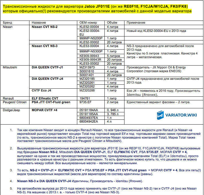

Оригинальные жидкости и почему их много.
а) Компания Jatco не производит никаких оригинальных жидкостей для своих вариаторов. Более того, на сам автосборочный конвейер вариаторы Jatco поставляются без залитой в них какой-либо жидкости. Первичную заправку вариатора производит сам автопроизводитель на конвейере.
б) Так как вариатор модели Jatco JF011E устанавливали разные(!) мировые автопроизводители на свои автомобили, то получилось, что каждый производитель льёт в него "свою" трансмиссионную жидкость" (под своим названием). Nissan заправляет "Nissan CVT NS-2". Компания Mitsubishi — DIA QUEEN CVTF-J1, Renault — заливает ELF Elfmatic CVT и т д. Но так как в мире существует глобализация, то ни Nissan ни Mitsubishi ни Renault эти жидкости сами не производят. Они их закупают у… производителей масел (в данном случае компаний Total и Idemetsu)
в) Так как компания Nissan входит в концерн Renault-Nissan, то все трансмиссионные жидкости для Renault (и Nissan на европейский рынок) представляет концерн "Total" под торговой маркой "Elf "и под торговыми марками самих производителей (то есть, трансмиссионное масло "NS-2" в канистре с логотипом Nissan произведено компанией "Total"). Марка "Total" также поставляет трансмиссионные масла для Peugeot/ Citroen и Mitsubishi).
г) Трансмиссионные жидкости для вариатора JF011E (он же RE0F10/a/b/c, F1CJA/W1CJA, FK0/FK8) выпускаемые под брендами Nissan NS-2, "Mitsubishi DIA QUEEN CVTF-J1", "ELF ELFMATIC CVT", "PSA 9735.EF", "MOPAR CVTF + 4", выпускают на одних и тех же производственных мощностях, принадлежащим компаниям Total (ELF) и Idemetsu), просто разливаются в «разные канистры с разными этикетками». То есть фактически можно купить то, что дешевле и их можно смешивать между собой. Все вышеуказанные масла – являются минеральными. Да, да, обратите на это внимание. Это не "синтетические жидкости".
То есть, NS-2 = CVTF-J1 = ELFMATIC CVT = PSA 9735.EF = PSA JTT CVT-Fluid green = MOPAR CVTF + 4. Все эти пять(!) видов трансмиссионных жидкостей (масла для вариаторов) по составу идентичны (равны).
Nissan NS-3 и DIA QUEEN CVTF-J4 — идентичны, Производитель — Idemitsu (Япония).
д) На автомобилях выпуска до 2013 года с вариатором JF011E можно применять как CVTF-J1 (оно же Nissan NS-2) так и CVTF-J4 (оно же Nissan NS-3). На машинах с 2013 г. в. — только CVTF-4 (оно же Nissan NS-3).
е) Жидкость Nissan CVT NS-2 бывает в металлических канистрах объёмом 4 литра, но сами канистры двух видов – канистра старого образца имеет синий цвет, а нового образца – серого цвета. В продаже встречаются оба варианта. Масло Nissan CVT NS-2 в рознице стоит на 30-40% дешевле, чем DIA QUEEN CVTF-J1. Это особенности дистрибюции. Именно по этой причине многие владельцы Mitsubishi покупают оригинальные масла Nissan. )))

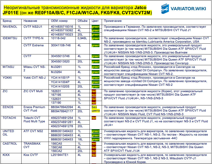

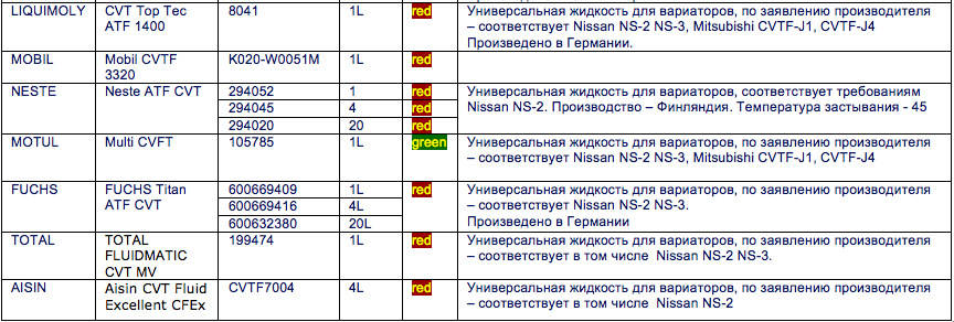

Неоригинальные трансмиссионные жидкости для вариатора Jatco JF011E (он же RE0F10, F1CJA/W1CJA, FK0/FK8)
Примечания по использованию неоригинальных(!) жидкостей для вариатора JATCO JF011E (он же RE0F10, F1CJA/W1CJA, FK0/FK8, CVT2/CVT2M)
1. Производитель автомобиля естественно(!) рекомендует использовать только оригинальные жидкости для замены трансмиссионной жидкости в вариаторе. Причина этого не в том, что "оригинал" лучше, всё намного банальнее — продажа «оригинальных» расходников и технических жидкостей приносит производителю дополнительный доход (часто на обслуживании автомобиля и продаже расходников для него — можно заработать иногда даже больше чем на продаже самого нового автомобиля).
2. Если вы поклонник «оригинальных» расходных материалов и жидкостей, то обратите внимание, что жидкость для вариатора под брендом "Nissan CVT NS-2" в денежном эквиваленте стоит в рознице существенно дешевле, чем та же самая жидкость под брендом "DIA QUEEN CVTF-J1", а значит при покупке даже «оригинальной трансмиссионной жидкости» можно сэкономить, покупая эту жидкость в другой упаковке.
3. Производители «неоригинальной» трансмиссионной жидкости (в том числе для данной модели вариатора) проводят свои собственные внутризаводские испытания, по соответствию своей продукции требованиям того или иного производителя автомобиля. Однако эти испытания исключительно на совести производителя жидкости и проверить их соответствие (произведя независимые исследования) – не представляется возможным. Производителям автомобилей это ненужно (им нужно продвигать «оригинальные жидкости»). Таким образом, можно надеется исключительно на репутацию того или иного производителя «неоригинальных трансмиссионных жидкостей», веря что из продукция не хуже, а иногда даже лучше по качеству, нежели продукция под оригинальным брендом.
4. По независимой статистике, самая распространенная (речь идет о в РФ) «неоригинальная» трансмиссионная жидкость для вариатора JF011E – это продукция немецкой компании Ravenol (CVTF NS2/J1), именно её чаще всего заливают и рекомендуют на различных российских автомобильных форумах (в том числе по причине подсознательного большего доверия к известному «немецкому бренду» и… достаточно низкой цены на данную продукцию). На втором месте по популярности (особенно в восточной части РФ) – трансмиссионные масла "IDEMETSU" (обратите внимание, что их продукция для вариаторов JF011E продается под тремя разными брендами (многие путаются), а сами масла производятся в США, Вьетнаме и Сингапуре). На третьем месте по популярности – продукция корейского производителя "EENOS". Их универсальная жидкость для вариаторов (по заявлению производителя) имеет особенность в виде прозрачного цвета, что позволяет её смешивать с жидкостями разных производителей. В Северо-Западном регионе РФ самое популярное универсальное(!) трансмиссионное масло для вариаторов — масло финской компании NESTE (Neste ATF CVT). Оно имеет низкую температуру застывания (-42) и по этой причине более популярно в северных районах (в тех же Мурманске и Петрозаводске).
5. Обратите внимание, что MITASU – бренд якобы «японских масел» на самом деле принадлежит российскому предпринимателю Игорю Сегровцу. На упаковке и в рекламе надпись — Япония (юридическое лицо действительно зарегистрировано в Японии в 2010 году), по штрих коду — Малайзия, а по таможенной базе — Сингапур. По информации, данное трансмиссионное масло разливается в Сингапуре на мощностях завода «United Oil Company». Следует отметить, что по какой-то причине это трансмиссионное масло продаётся только(!) в Украине, России и Казахстане. В самой Японии данный бренд никто не знает и данное масло там не продаётся. У нас нет данных, что качество данной трансмиссионной жидкости низкое или высокое (просто нет данных независимых исследований), соответственно речь идет исключительно о личном доверии/недоверии к данному бренду исходя их имеющейся информации о производителе продукта.
6. TOTACHI — бренд принадлежит российской компании «Мировые Смазочные Материалы». Это российский дилер масел ENEOS. Ранее данный дилер имел эксклюзив по маслам ENEOS на рынке РФ, а после того эксклюзивные права закончились, они (по примеру MITASU) придумали продавать своё «Японское масло» и зарегистрировали бренд «TOTACHI». В самой Японии данный бренд так же никто не знает и продукция под этим брендом там не продаётся. У нас нет данных, что качество данной трансмиссионной жидкости низкое или высокое (нет данных независимых исследований), соответственно речь идет исключительно о личном доверии/недоверии к данному бренду исходя их имеющейся информации о производителе продукта.
7. YOKKI – этот "японский" бренд на самом деле принадлежит московской компании «FAVORIT OIL», (директор — Кондратьев Вячеслав Михайлович). Масла под этим брендом разливаются так же в Сингапуре на мощностях завода "United Oil Company". Одна из особенностей упаковки данного масла – крышки (по имеющейся информации в интернете), для своих банок они из Японии покупают, чтобы потребитель думал что масло японское). В самой Японии данный бренд так же никто не знает и продукция под этим брендом там не продаётся. У нас нет данных, что качество данной трансмиссионной жидкости низкое или высокое (нет данных независимых исследований), соответственно речь идет исключительно о личном доверии/недоверии к данному бренду исходя их имеющейся информации о производителе продукта.

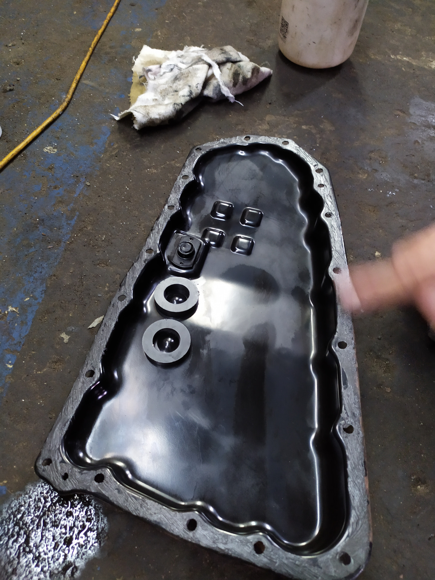

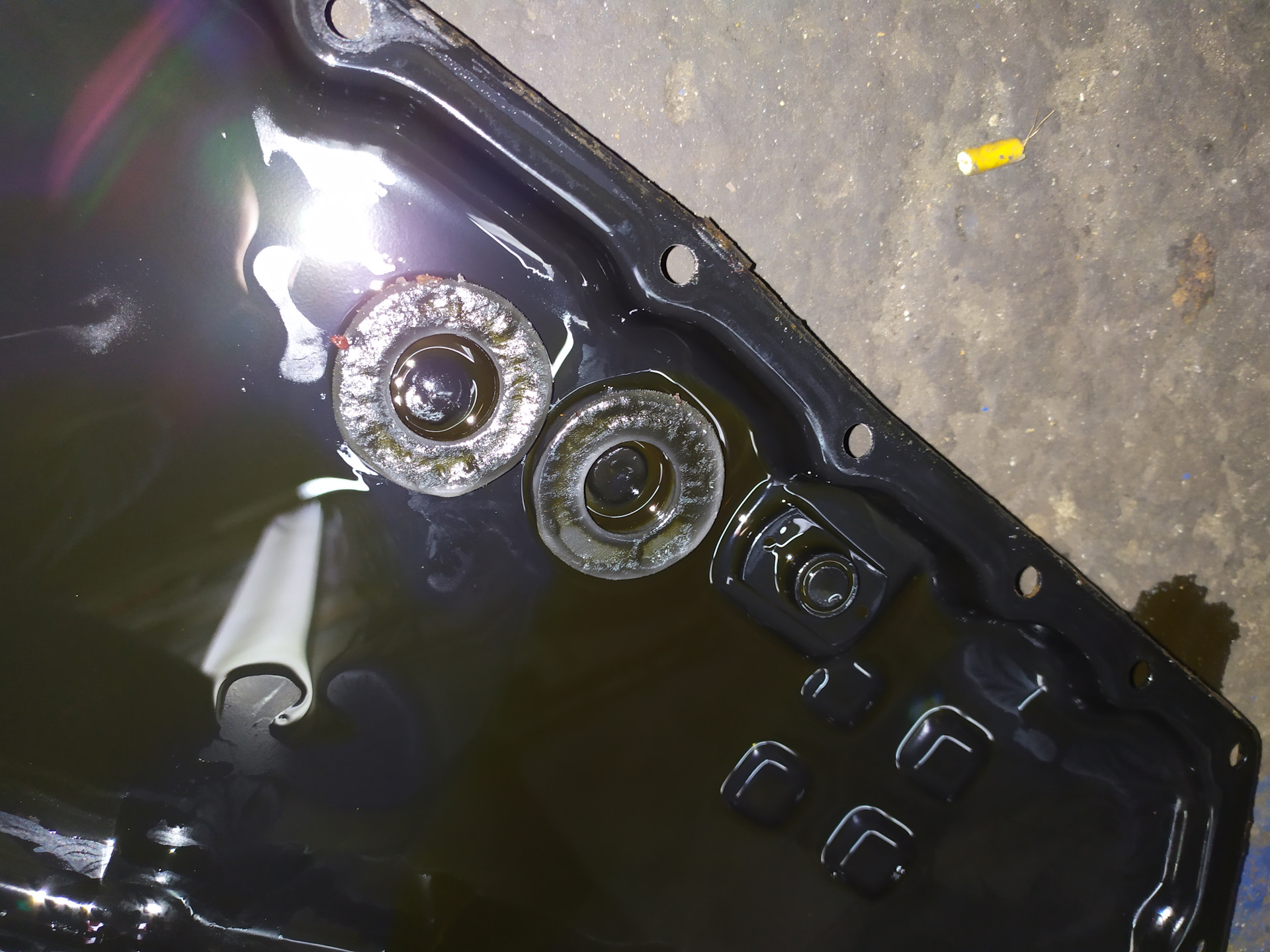

Всем привет. Небольшой отзыв о посещении сервиса на Бережковской:
Машина какаш 2010 J10 рест. 2 литра 2 Вэдэ. Пробег 91К км.
Заменили масло в вариаторе со снятием поддона, перед процедурой бесплатная диагностика трансмиссии — недостатков не выявила. Масло предположительно не менялось первым хозяином. Магниты почти без металла, заменил по рекомендации оба фильтра. NS-2 вошло 5 литров. В целом сервисом доволен — доброжелательный и клиентоориентированный персонал, весьма грамотный, на присутствие в ремзоне не ругаются, на вопросы все ответили. Рекомендую.
Фото вскрытого поддона

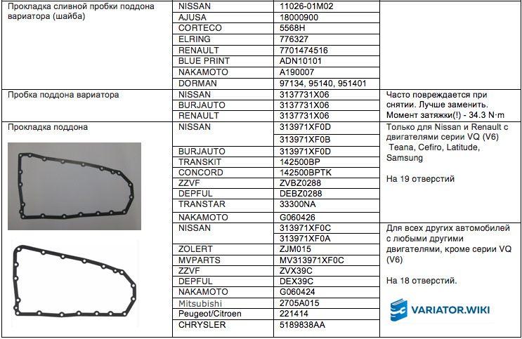

Вроде как для фиксации на поддоне, и простоты установки ? Прокладка оригинал мицубиси, нужны еще какие манипуляции?
Одни ставят на герметик, другие прокладку с герметиком, третьи прокладку обработанную маслом. Интересует как правильно ?
Здравствуйте.Скажите пожалуйста, нужно ли обработать новую прокладку поддона вариатора свежим маслом, перед установкой ?
1. Нет смысла пропитывать прокладку маслом. Ранее (по старинке в старых ремонтных наборах) были так называемые бумажные прокладки и чтобы можно было использовать прокладку повторно — её пропитывали маслом. Но это было очень давно. )))
2. Есть разные прокладки (для вариаторов). Если мы говорим про вариатор JF011e, то оригинальная прокладка — "железная", неоригинальные — пробковые и резиновые. Если пробковую или резиновую перетянуть, то возможно будет течь. И что смазывать герметиком что нет — течь все равно будет.
Если хотите поставить на герметик — то прокладка вообще тогда не нужна.

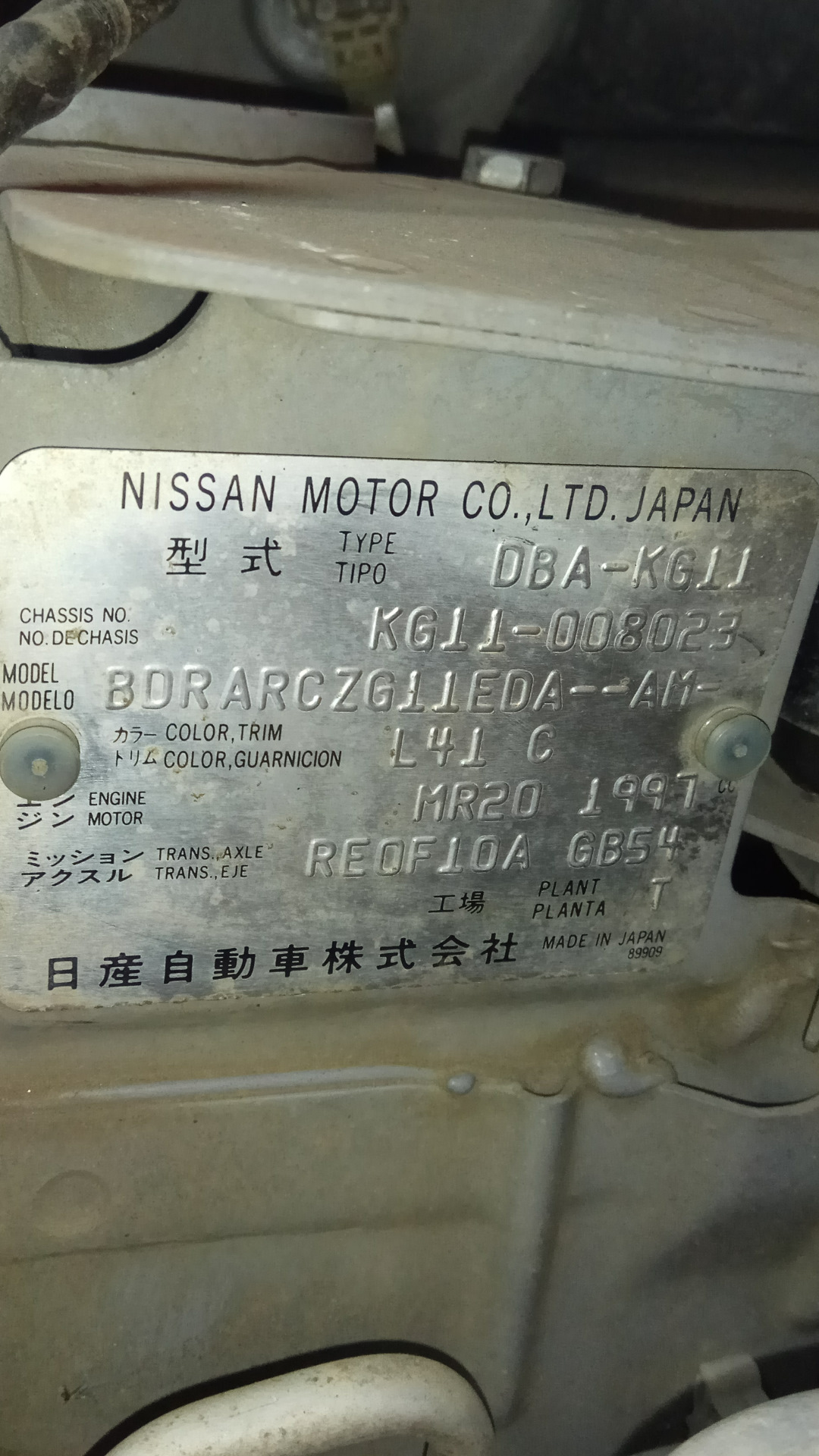

Добрый день Nissan Bluebird Sylphy 2005 год двигатель Mr20DE кузов KG11. Скажите какой установлен вариатор и возможно ли использовать Ravenol (CVTF NS2/J1) при замене масла
У вас установлен вариатор Nissan RE0F06A, вот у нас отдельная статья есть про данный вариатор — www.drive2.ru/o/b/509821552640917741/
Добрый день сделал снимок таблички вариатор стоит такой…
Jatco
RE0F10A GB54 на такой вариатор возможно использование какого масла?
Значит у вас установлен уже более современный вариатор модели Jatco JF011E (он же RE0F10A). На этой странице (выше) подробно про масло в данном вариаторе (какое можно использовать).

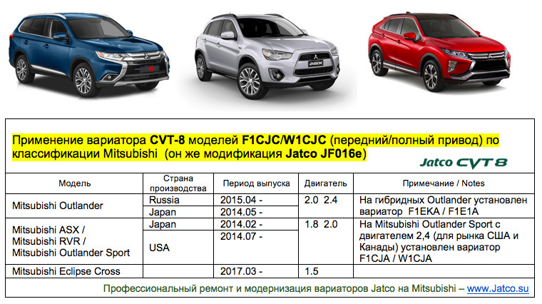

Вот для более современных вариаторов (JF015e и JF016e) масло NS-3 уже необходимо (так как там другой гидроблок). А для вас — нет разницы.

Здравствуйте. Подскажите сейчас залита Nissan NS-2. После смены масла машина стала ехать очень вяло, предполагаю что попалась подделка масла. Хочу поменять, есть возможность у знакомых взять на дилере бочковое масло Mitsubishi CVT J4 Eco? Можно ли мне его залить? Машина Лансер 10. 2008года.
Максим, добрый день.
1. Пока никто ещё не зафиксировал ни одного факта подделки трансмиссионных масел для вариаторов (Nissan NS-2 или Nissan NS-3). Причина — слишком маленькие объёмы продаж (по сравнению с моторными маслами). То есть, выгодно подделывать лишь то, на что есть большой спрос и можно быстро изготовить (подделать) и продать большую партию. Себестоимость подделки "упаковки" (канистр) как "оригинала" — окупается лишь при больших объёмах производства. А масло для вариаторов это настолько специфический продукт в очень узкой нише спроса, что заниматься его подделкой и реализацией — экономически не выгодно. Проще (ещё раз повторю) заниматься подделкой моторных масел…
2. Если машина с вариатором едет вяло — то нужно сделать диагностику вариатора прежде всего (измерить давление и т д). Скорее всего "замена масла" — лишь совпадение каких-то причин. И повторная замена масла в таком случае (а вам в ваш вариатор JF011e можно лить в том числе и CVT J4 Eco) — лишь дополнительные и не нужные затраты для вас. У нас есть филиал в вашем Питере, позвоните и съездите на диагностику. Телефон +7 (812) 334-18-49
С уважением,
Спасибо. Вот сегодня выкачал немного масла с коробки. Слева — новое, справа — масло после 1000км.

Добрый день, автомобиль Рено Меган 3, хэтчбек, 2012 год, дорестайл, двигатель M4RK 751 2.0 Литра, я не ошибаюсь на нем стоит вариатор JF011E ? Так же вопрос для замены масла в вариаторе потребуется :
Фильтр грубой очистки
Прокладка сливной пробки
Сливная пробка
Прокладка поддона
Уплотнительное кольцо фильтра маслоохладителя?
Ничего ли я не забыл? Или есть расходные материалы которые не приведены в статье?
Заранее спасибо!
Добрый день. На Рено Меган (с бензиновым двигателем 2.0) устанавливали вариатор JF011e.
Полный список расходников есть в статье. Вы так же его привели. Ничего дополнительного не нужно. Некоторые люди (с целью экономии) не меняют прокладку сливной пробки и саму сливную пробку (оставляя старые). А уплотнительное кольцо фильтра маслоохладителя часто идёт уже сразу в комплекте с неоригинальными(!) фильтрами тонкой очистки.
Благодарю!

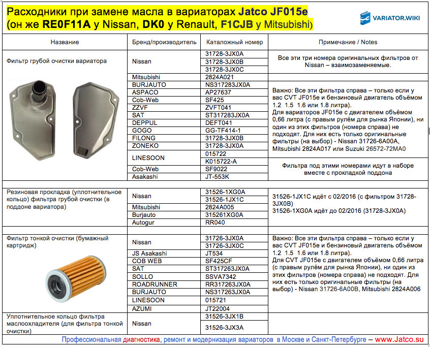

Доброго времени суток! У меня автомобиль Nissan Sentra 2014 г.в. пробег 80000 км. Хочу поменять масло, но не знаю какое выбрать, больше склоняюсь и Idemitsi CVTF www.idemitsu.ru/products/…itsu_trans/idemitsu-cvtf/ или не стоит его лить?
Добрый день.
На Nissan Sentra 2014 г.в. установлен вариатор модели JF015e. Данная модель вариатора очень критична к вязкости трансмиссионного масла. Если в него залить масло NS-2, то (по опыту) данное масло очень быстро (зимой при сильны отрицательных температурах) выведет гидроблок вариатора из строя. А новый гидроблок на этот вариатор очень не дешевый (около 45 000 — 50 000 рублей)
Соответственно, идеальное масло для данного вариатора — это (оригинал или нет — тут сейчас даже не суть важно) масло спецификации NS-3 (оно же J1 по классификации Mitsubishi). Оно реально менее вязкое (то есть более жидкое) нежели масло спецификации NS-2. И для гидроблока JF015 — оно лучше! Проверенно на многих вариаторах этой модели.
Теперь открываем описание масла Idemitsi CVTF и видим, что оно (якобы) одновременно(!) соответствует спецификациям NISSAN CVT FLUID NS-1, NS-2, NS-3. Но любой вменяемый человек понимает, что так быть не может. Масло не может одновременно(!) быть вязким (как NS-2) и жидким (как NS-3). Это взаимоисключающиеся требования. )))
Возникает логичный вопрос. Тогда масло это (Idemitsi CVTF) ближе к NS-2 или к NS-3? Если ближе к NS-3 — то оно нормально для вашего вариатора. А вот если ближе к NS-2, то лучше его не заливать. Исходя из этого вы и принимаете решение. ))) То есть, это ваш риск в данном случае.
ИМХО — лучше купить "оригинальное" масло Nissan NS-3 (оно стоит сейчас что-то около 3000-3500 руб за канистру 4 литра).
Спасибо! Подскажите пожалуйста ещё, Номера фильтров для вариатора на мой автомобиль, и процесс замены масла методом сколько слилось столько залить? Заранее благодарен Вам!
Вот у нас есть отдельная(!) статья — Замена масла в вариаторе JF015e (он же RE0F11A) и неоригинальные расходники
Добрый день. Подскажите пожалуйста, решил поменять масло в вариаторе на митсубиси лансер 2.0, 2008 г.р. В магазине посоветовали аналог оригинальному-Aisin CFEx j1, красного цвета. Как я понял вюу меня было залито масло зелёного цвета с маркировкой j4. Оф.диллер настаивает, что это разные масла и менять ни в коем случае нельзя (давно нет доверия к оф. д). В магазине настаивают, что это бюджетный аналог и цвет и маркировка не важны. Цена между официальным маслом и Aisin 8 т.р. Общая сумма 20 и 12. Подскажите пожалуйста. Заранее благодарен.
1. На митсубиси лансер 2.0, 2008 г.р установлен вариатор модели Jatco JF011e. Данный вариатор разработан под масло спецификации NS-2 (оно же называется J1 у Mitsubishi). Соответственно, у вас скорее всего было залито ранее J1 (масло J1 и J4 — оба сине-зеленого цвета).
2. По заявлению компании Aisin (которая производит масло CFEx) их продукт — это универсальное(!) масло, которое (помимо прочего) соответствует и спецификациям NS-2 (J1). Так оно или нет — я не знаю (мы лабораторные анализы данного масла не проводили). Соответственно, если вы доверяете(!) данному производителю — можете заливать это масло. Цвет в данном случае не имеет значение (это всего лишь краситель и не более того). Если у вас есть сомнения (или нет доверия) — вы можете купить любое другое масло, которое соответствует спецификации NS-2 (J1). Выше на этой странице (в статье) есть табличка соответствия…
С уважением,

Самый большой вред для гидроблока вариатора — это стружка, которая остается на дне поддона (штатные магниты должны её по идее удерживать но у них это получается плохо). Соответственно намного важнее не столько поменять масло (тем более если оно чистое и не давно его ранее меняли), сколько почистить поддон от стружки. А сделать это можно только сняв поддон. )))
Вашей машине 12 лет. Если предыдущий владелец автомобиля ни разу(!) не менял фильтр грубой очистки вариатора (а только промывал его с целью экономии), то поверьте, что металическая сетка в этом фильтре очень сильно забита мелкой стружкой (её невозможно промыть и вытащить) и значит есть риск того, что давление в вариаторе будет дальше падать именно по этой причине (по причине забитого фильтра).
Мы ни разу не меняли только один(!) фильтр тонкой очистки (без снятия поддона), ну просто не видим в этой единичной операции — целесообразность. Соответственно не сможем вам сказать сколько масло при таком способе у вас сольётся.

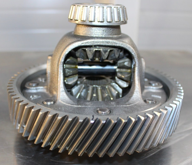

про рывки и т.д. я наслышан. но вот что никто не может прокомментировать — это (по признакам) заклинивание дифференциала: передние колеса крутятся с повышенным усилием + вращенеи правого и левого колес синхронное…не сталкивались с таким?
По описанным (вами) симтомам — да, действительно похоже на подклинивание дифференциала (опять таки, возможно(!) — для более правильного диагноза надо смотреть и диагностировать вариатор более подробно — кстати, по идее при поворотах на скорости у вас должна дополнительно "свистеть резина")… как правило лечится это заменой дифа (но это съём/разбор вариатора). У нас есть как новые, так и б/у дифференциалы (по ценам сейчас не подскажу, там очень сильный разброс, так как их несколько модификаций — они даже количеством зубьев отличаются, какой у вас стоит — надо смотреть визуально).
С браком диференциала (брак именно при литье) на вариаторах Jatco JF016e и Jatco JF017e) ранее встречались, хотя это не так часто бывает. Намного чаще диф разбивает посадочное место в корпусе (но это так же лечится всё — корпус усиливаем) Опять таки, буквально сегодня столкнулись с такой же проблемой на вариаторе Jatco JF011e. В общем, звоните и приезжайте на диагностику ))) Лучше мы это сможем сделать в Москве в нашем сервисе на Бережковской набережной (там очень грамотный вариаторщик у нас, который регулярно ремонтирует именно JF016e/JF017e и знает много тонкостей про эту модель…

Добрый день.
1. У вас вариатор модели F1CJA/W1CJA (по классификации Митцубиши), он же Jatco JF011e.
Данный вариатор (его железо внутри и гидроблок) был изначально спроектирован под использовании в нём трасмиссионного масла спецификации Nissan NS-2 (оно же DIA QUEEN CVTF-J1 по классификации Митцубиши).
2. Наличие (как и отсутствие) дополнительного радиатора охлаждения — никак не влияет на изменение требований к спецификации трансмиссионного масла. То есть, мнение о том, что (якобы) при наличии/отсутствие радиатора надо заливать J1 или J4 — не верное.
3. Компания Mitsubishi действительно с 2012 года начала комплектовать щупы наклейкой J4 (на вариаторах Jatco JF011e). Но вариатор то не изменился и причина этого — исключительно маркетинговая. Дело в том, что Mitsubishi имеет хороший дополнительный доход от продажи "оригинальных масел и расходников". А к 2012 году появилось много неоригинальных производителей более дешевых масел, которые так же соответствуют спецификации CVTF-J1. Исходя из этого, компания Mitsubishi приняла решение, что нужно изменить требования к маслам (повысить их), и на всех "старых" вариаторах Jatco JF011e появилась новая наклейка (на щупе) с названием J4. Ведь никто(!) кроме Mitsubishi такое масло в 2012 году не продавал. )) То есть, ничего личного — чисто бизнес. )))
4. С 2015 года на Mitsubishi Outlender начали устанавливать вариатор модели W1CJC / F1CJC (он же Jatco JF016e). В этом вариаторе "другой гидроблок" с более современными соленоидами, которые имеют очень маленькие зазоры. И вот тут уже действительно нужно использовать менее вязкое масло спецификации J4, которое при отрицательных температурах имеет (за счёт меньшей вязкости) лучшие смазывающие свойства…
5. У нас есть отдельная статья про вариатор Jatco JF016e на Mitsubishi Outlender:
Неоригинальные расходники для замены масла в вариаторах CVT-8 моделей F1CJC / W1CJC (Jatco JF016e) на автомобилях Mitsubishi — www.drive2.ru/o/b/525543469406487245/
