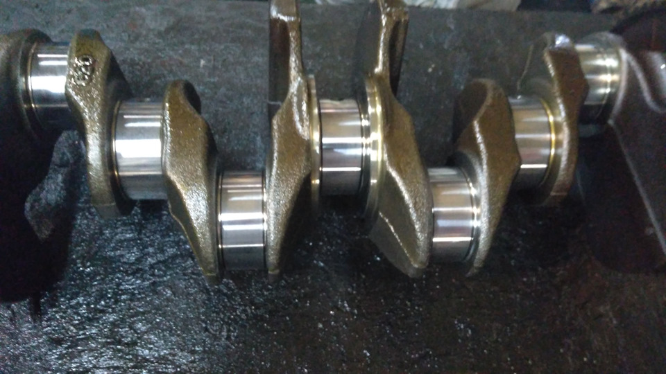

Так же принято решение отвезти коленвал на полировку шеек — мелкие риски на шейках остались и лучше это дело почистить. Отполированное колено блестит как новое

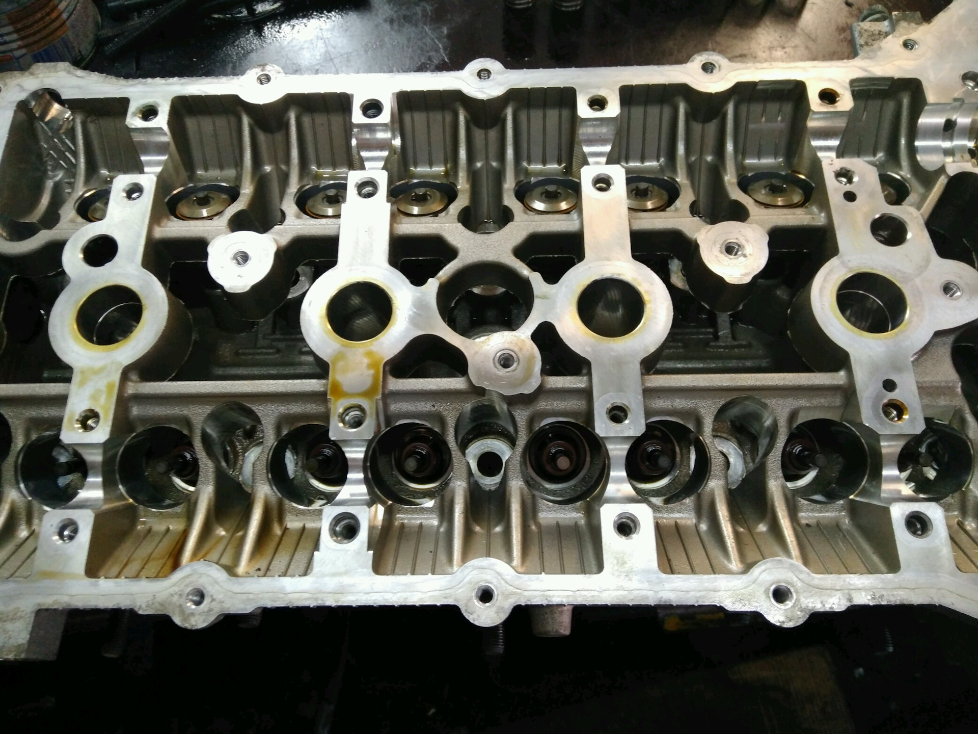

Далее перебираем голову — меняем маслосъемные колпачки и притираем каждый клапан
Кстати, застучал 1 ванус. Новый заказывать не стали как ввиду дороговизны, так и сравнительной устойчивости к износу — подобрали хороший бу вариант и сэкономили около 7000 руб.
