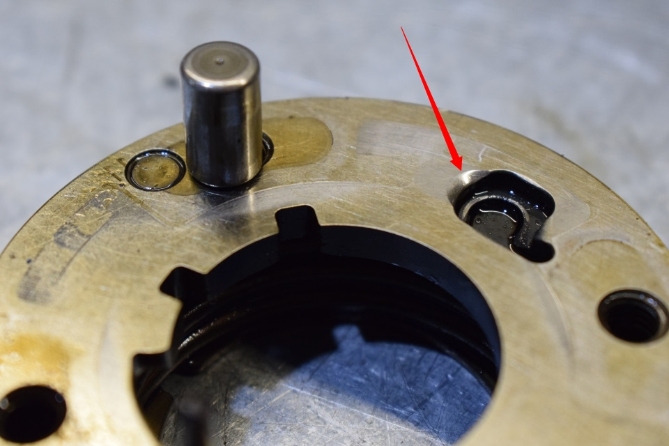

4) смещение импульсных дисков распредвалов (рассмотрим это отдельным от ГРМ пунктом);

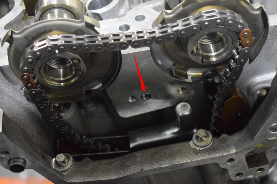

Ремонт двигателя Мерседес М278. Износ ГРМ. Теоретическая часть.
Изначально, после выпуска 278 мотора в 2010 году, ресурс газораспределительного механизма двигателя получился слишком низким, настолько, что компания Мерседес-Бенц достаточно быстро занялась его модификацией. Обычно при рассмотрении ГРМ M278 обсуждение сводится к обратным клапанам, но это лишь часть айсберга, поэтому будем последовательны.
Первая значимая модификация была произведена в начале 2012 года, тогда "белая" цепь ГРМ была заменена на "черную" более ресурсоёмкую (схожая цепь ставится на М274 и М276). Металл и форма звеньев цепи были изменены, соответственно, была изменена и ответная часть, то есть зубья ваносов (ванос = фазорегулятор = звезда = муфта = шестерня распредвала) и зубья нижних звезд ГРМ. Таким образом, если у вас, например, автомобиль с ГРМ старого образца и вы хотите поставить себе доработанную версию, то придётся менять все 4 ваноса, 3 цепи, 2 верхних гидронатяжителя, промежуточную звезду и звезду коленвала! Отдельно отметим, что замена только двух верхних (основных) цепей ГРМ на М 278 возможна методом прокатки, то есть без снятия и разборки двигателя.
Спустя менее года была вторая минимальная, но очень значимая для ресурса ГРМ доработка двигателя. Да, всем известные обратные клапана. Их начали устанавливать c завода с номера двигателя 2789xx 30 103674 (проверить номер двигателя можно, например, вбив свой VIN на ELCATS в разделе Мерседес).
Чем так важна эта доработка? Цепь ГРМ натягивается гидронатяжителями. Во время простоя автомобиля масло постепенно вытекает из натяжителей и цепь прослабляется, затем при запуске автомобиля, ввиду провисания цепи, происходит рывок, более того, цепь продолжает быть прослабленной в течение, примерно, 1-3 секунд, пока гидронатяжитель не заполнится маслом. Всё это приводит к повышенному износу системы ГРМ (цепей, натяжителей, звёзд). Установка обратных клапанов решает 1 простую задачу: позволяет маслу не вытекать из натяжителей во время простоя, оставляя цепь в постоянном натяжении.

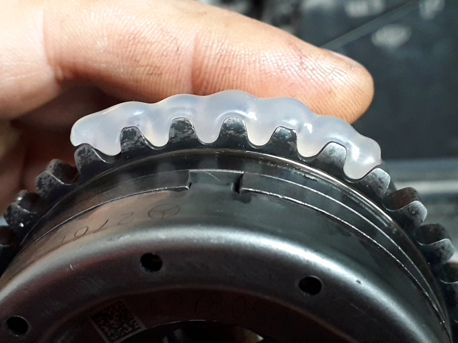

При износе ГРМ М278 типовыми являются два вида шумов: треск ваносов и стук гидронатяжителей. Итак, установка "черной" цепи и обратных клапанов решает проблему с низким ресурсом цепей ГРМ и гидронатяжителей. С фазорегуляторами всё сложнее, они наполнены маслом и удерживаются в определённом положении с помощью давления масла внутри звезды, это позволяет на оборотах доворачивать распредвалы в пределах 40 градусов. Во время простоя автомобиля масло вытекает из ваносов и перестаёт "фиксировать" его в определённом положении. Чтобы избежать рывков при запуске, пока звезда наполняется маслом, она стопорится специальным металлическим штоком в отверстие внутри корпуса механизма ваноса.
В отличие от фазорегуляторов предыдущего поколения (напр. M272/M273) звёзды распредвалов на 278 двигателе не имеют проблем со стачиванием зубьев (они имеют огромный ресурс), однако проблема с внутренней выработкой сохранилась. При каждом запуске двигателя металлический шток постепенно стачивает стопорное отверстие внутри корпуса механизма ваноса. Это приводит к люфту в стопорном механизме. Даже на моделях с обновлённым ГРМ на пробеге 100-150 тыс.км хотя бы одна из 4 звёзд обычно начинает трещать при запуске в течение нескольких секунд, пока наполняется давлением масла (после простоя автомобиля). Это, в свою очередь, приводит к рывкам цепи при запуске двигателя и повышенному износу системы ГРМ. На практике впускные фазорегуляторы изнашиваются непропорциально быстрее, чем выпускные.

По факту, стук именно гидронатяжителей встречается редко и только на ранних моделях авто с 278 двигателем, имеющим старые гидронатяжители, "белую" цепь ГРМ и отсутствие обратных клапанов. Поэтому если вы встретились с краткосрочным шумом при запуске мотора, то 95%, что это всё же фазорегуляторы. Как отличить оставшиеся 5%? Оба стука появляются после простоя двигателя. Оба звучат при запуске в течение нескольких секунд. Но. Ванос издаёт скорее треск, то есть быстрый и относительно звонкий звук. Гидронатяжитель издаёт более медленный, более глухой и обычно чуть более долгий стук чем ванос. Без разборки на 100% определить "букет" проблем невозможно.
Как лечить проблему?
Казалось бы при наличии проблем с гидронатяжителями — достаточно заменить гидронатяжители, а при наличии проблем с ваносами, заменить изношенные ваносы. В реальности, так как износ одного из элементов ГРМ "тянет" за собой остальные, обязательно устранять проблему в комплексе. С другой стороны менять сразу весь ГРМ на новый слишком дорого и зачастую не целесообразно.
Исходя из значительного опыта устранения проблем с ГРМ на M278, для машин с пробегом до 200 — 250 ткм. при ограниченном бюджете можно порекомендовать следующее:
— "Белую" цепь ГРМ при пробеге до 100 тыс.км лучше менять в любом случае. "Черную" цепь желательно заменить при пробеге до 150 тыс.км, однако если возможности нет, можно дефектовать состояние по "отстрелу" натяжителя, в случае отсутствия вытяжки при исправном ГРМ такая цепь может проездить ещё 50+ тыс.км.
— Гидронатяжители цепи, кратко говоря, меняются в любом случае.
— Ваносы дефектуются по наличию люфтов (всего их 4 шт: 2 впускных и 2 выпускных). Выпускные звезды обычно служат на 30-50% дольше, поэтому в 90% случаев меняются только впускные ваносы (при полном отсутствии люфтов на выпуске). При этом даже если изношен только один впускной фазорегулятор, рекомендуется менять их в паре, так как впуски изнашиваются пропорциально между собой.
— При отсутствии обратных клапанов в ГБЦ их установка критически обязательна, в некоторых случаях также рекомендуется замена обратных клапанов.
— Замена центральных болт-клапанов звёзд не обязательна, однако требуется в некоторых нечастых случаях, если к этому есть предпосылки.
Немного забегая вперёд, скажу, что при выполнении данной работы в нашем техцентре мы всегда советуем попутно производить точечную приварку импульсных дисков распредвалов ввиду их смещения от базового положения. Мы эту процедуру делаем с 2014 года, однако производить её без опыта не рекомендуется.

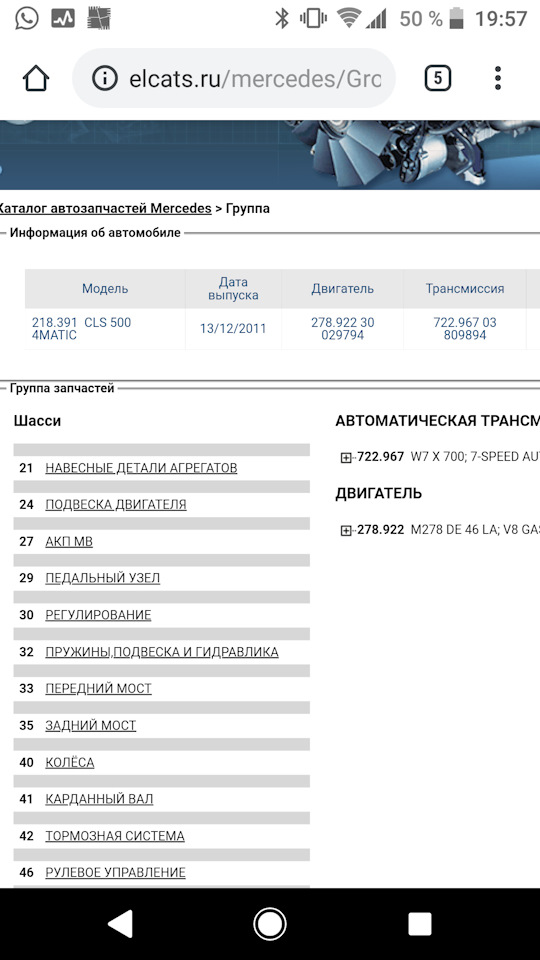

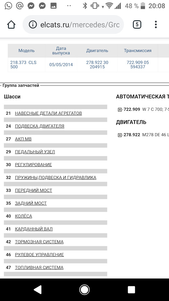

Здравствуйте, подскажите какого года купить CLS 500 что бы не было проблем с мотором? Спасибо
Здравствуйте. После 2015 года пошли моторы с чугунной гильзой.

Из-за смещения импульсных дисков распредвалов. Нужно выкрутить датчики Холла и проверить их положение. Проблема типовая.

— Приварка импульсных дисков распредвалов.

— импульсные диски будут смещаться далее, результат — более долгий запуск, затем вплоть до ситуации что машина перестанет запускаться совсем.

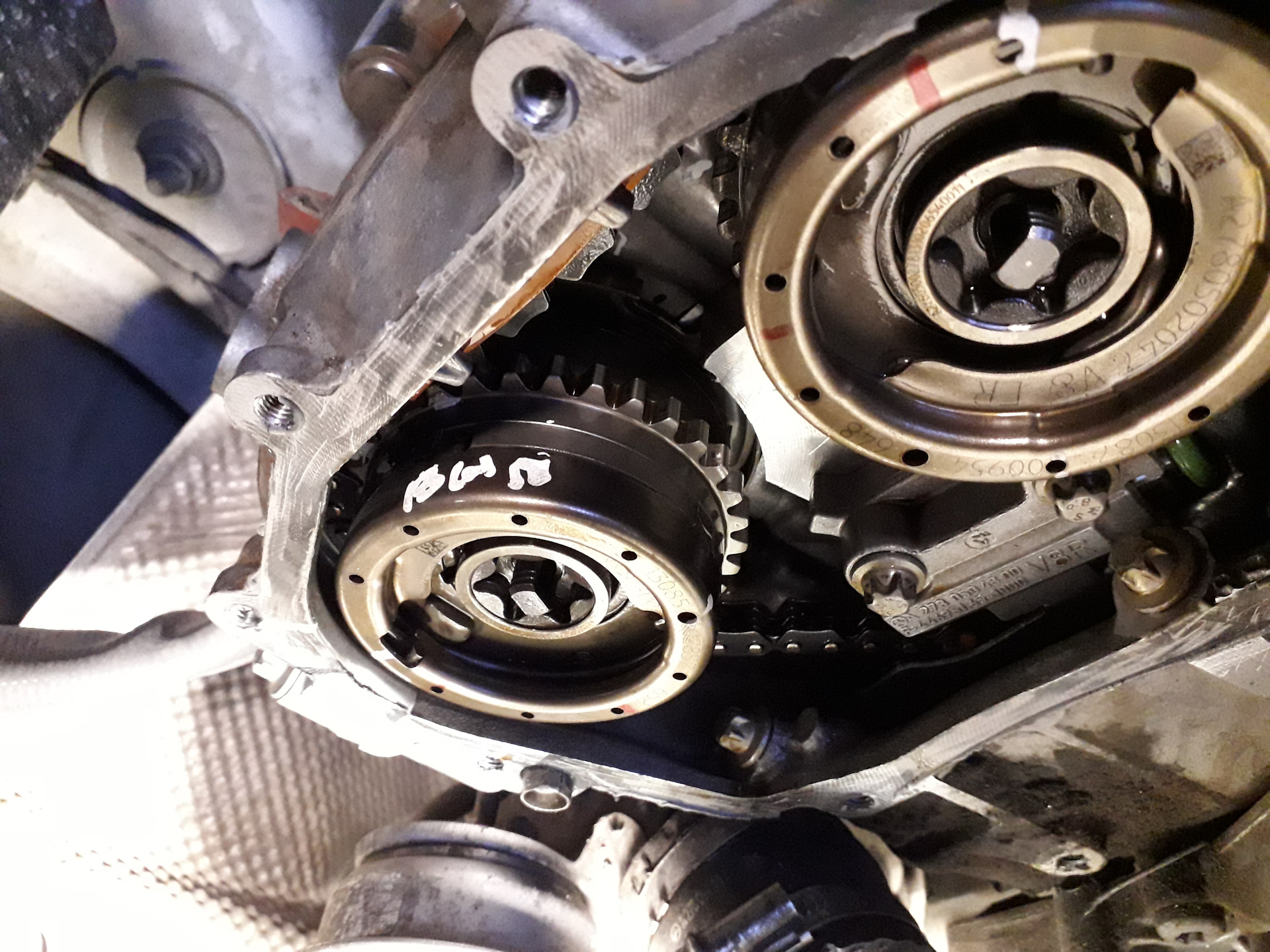

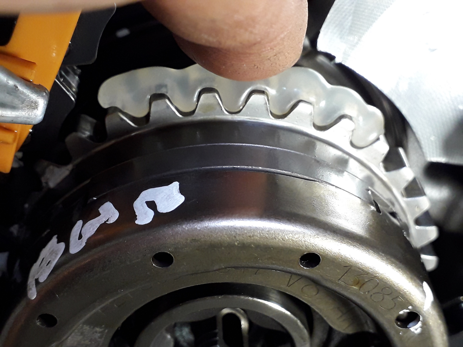

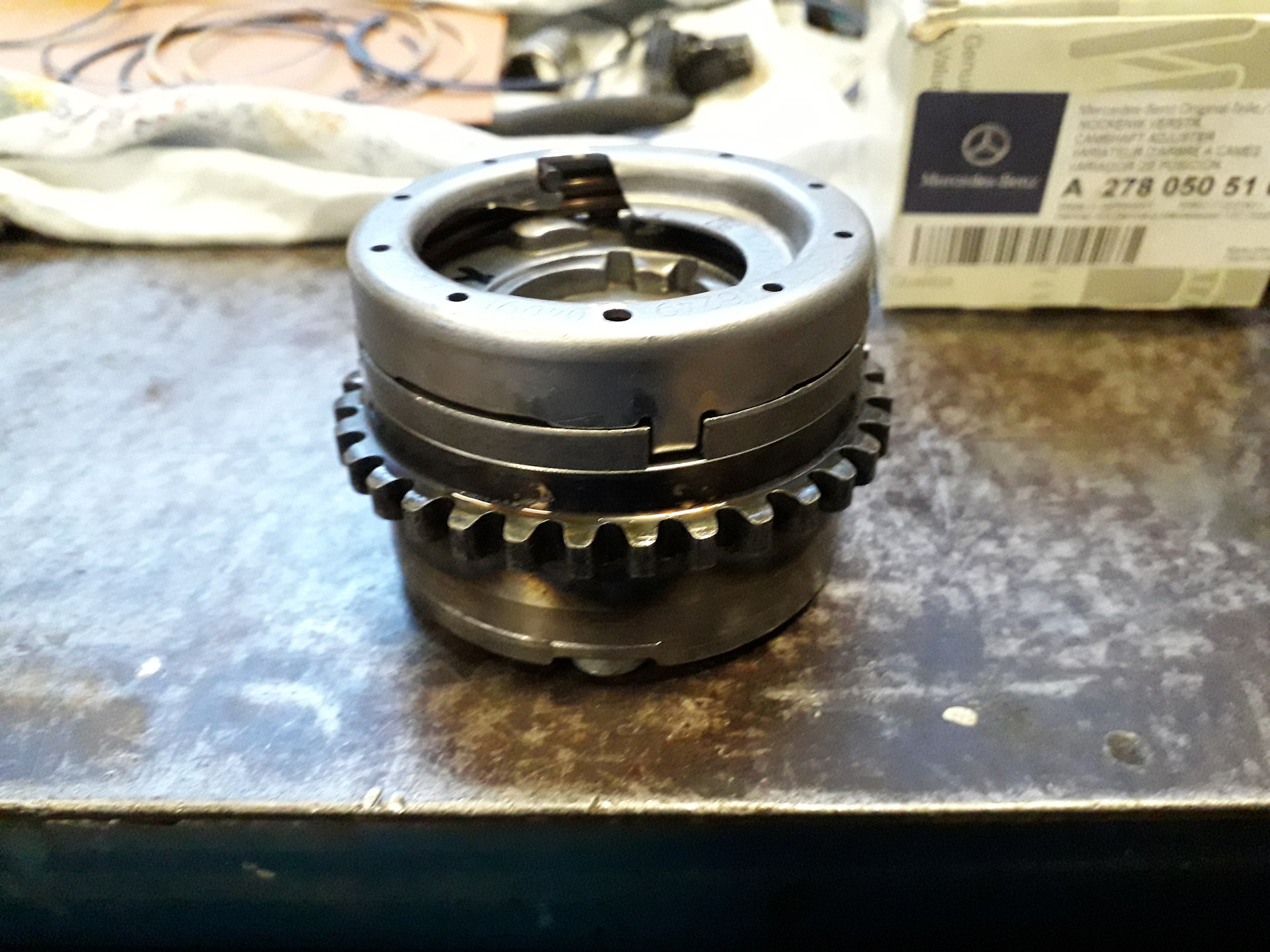

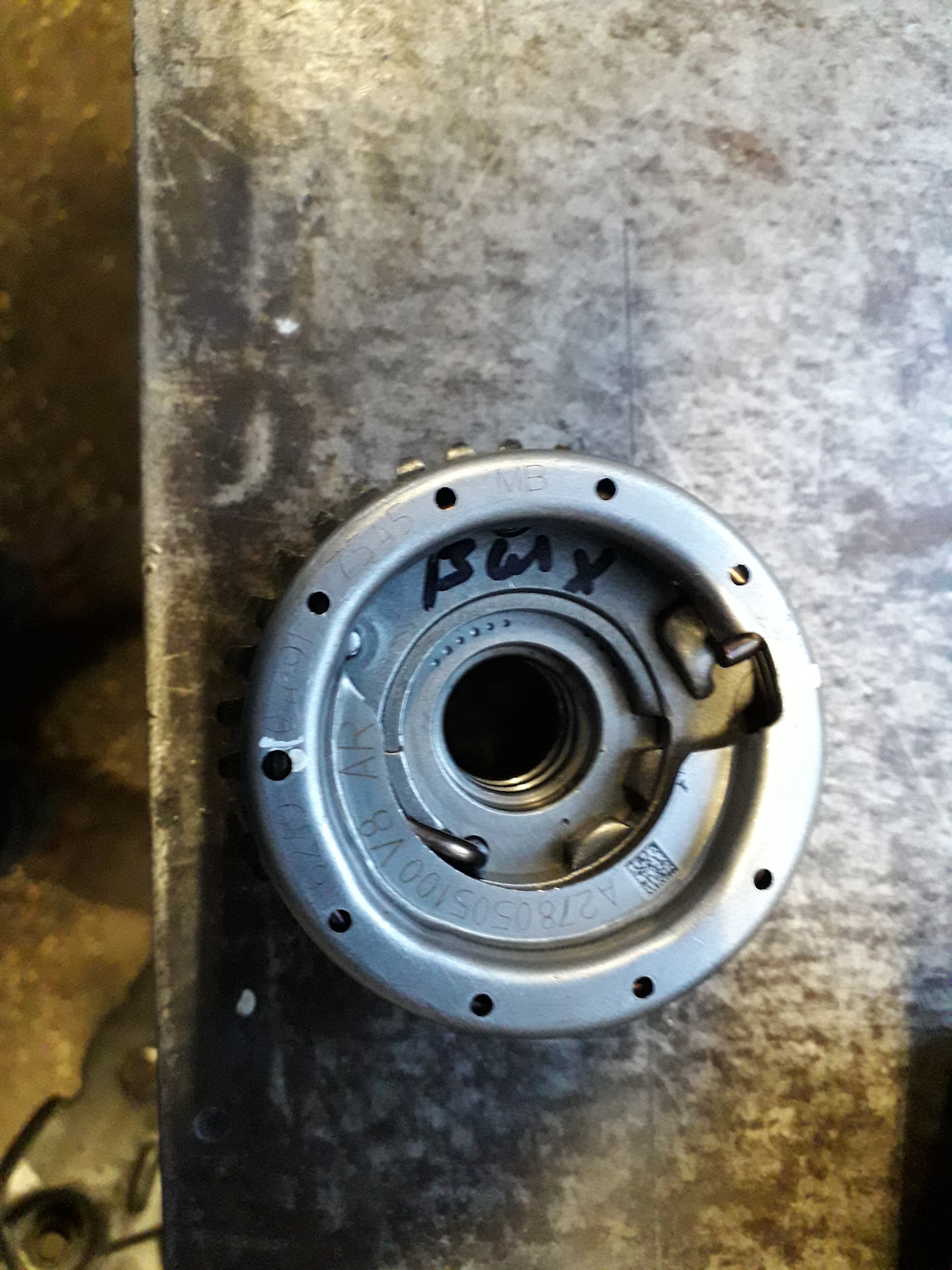

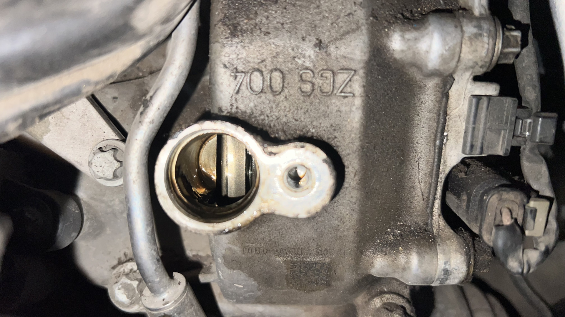

Прикрепляю фотографии с разобранными датчиками распредвалов: правый (от которого выдает неисправность)

И левый (от которого нет жалоб, но видны царапины)
мне казалось что эти диски распредвалов должны были видны только наполовину, а тут в они полностью закрывают отверстие датчика. Может я перепутаю с выпуском.

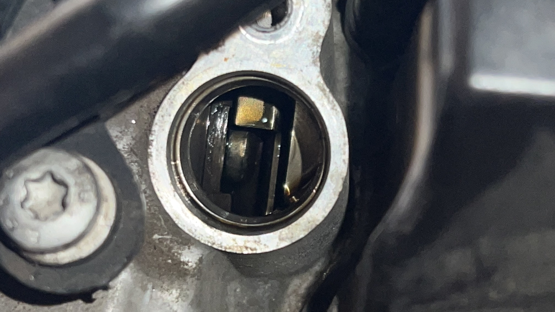

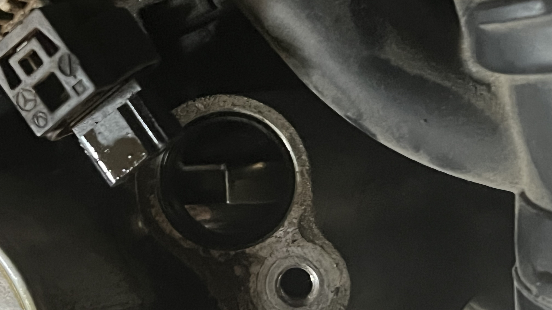

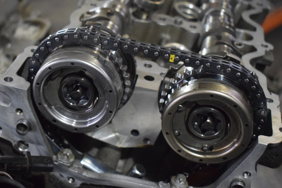

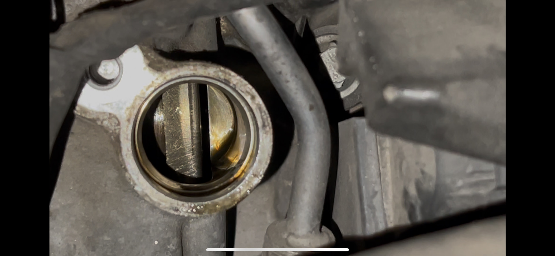

Прикрепляю фотографии впусков
(в зависимости от разницы ракурса точное расположение диска может немного не соответствовать (обманчиво из за угла фото), но примерно можно заметить что есть разница между левым и правым)
Правый впуск (от которого выдает неисправность):

И вот левый впуск:

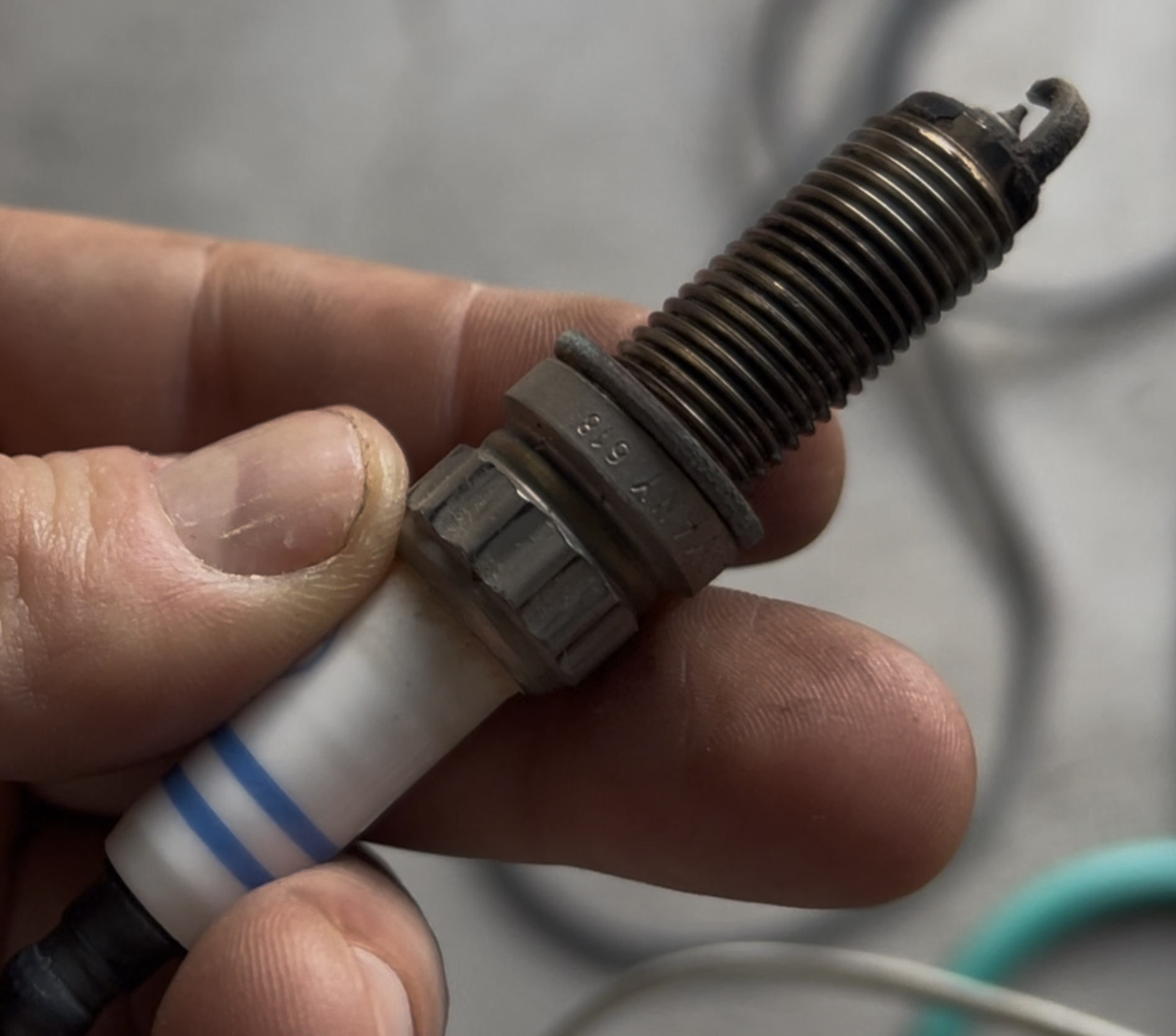

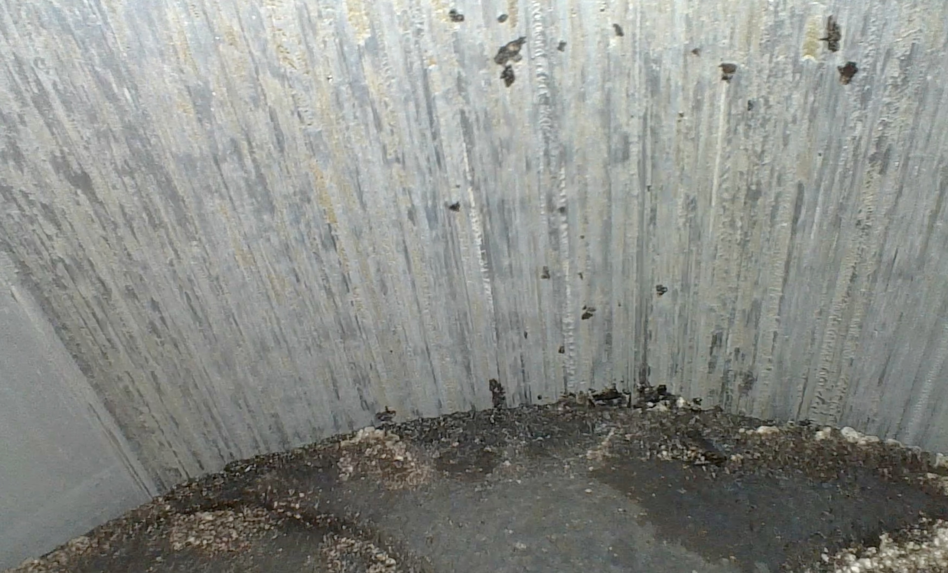

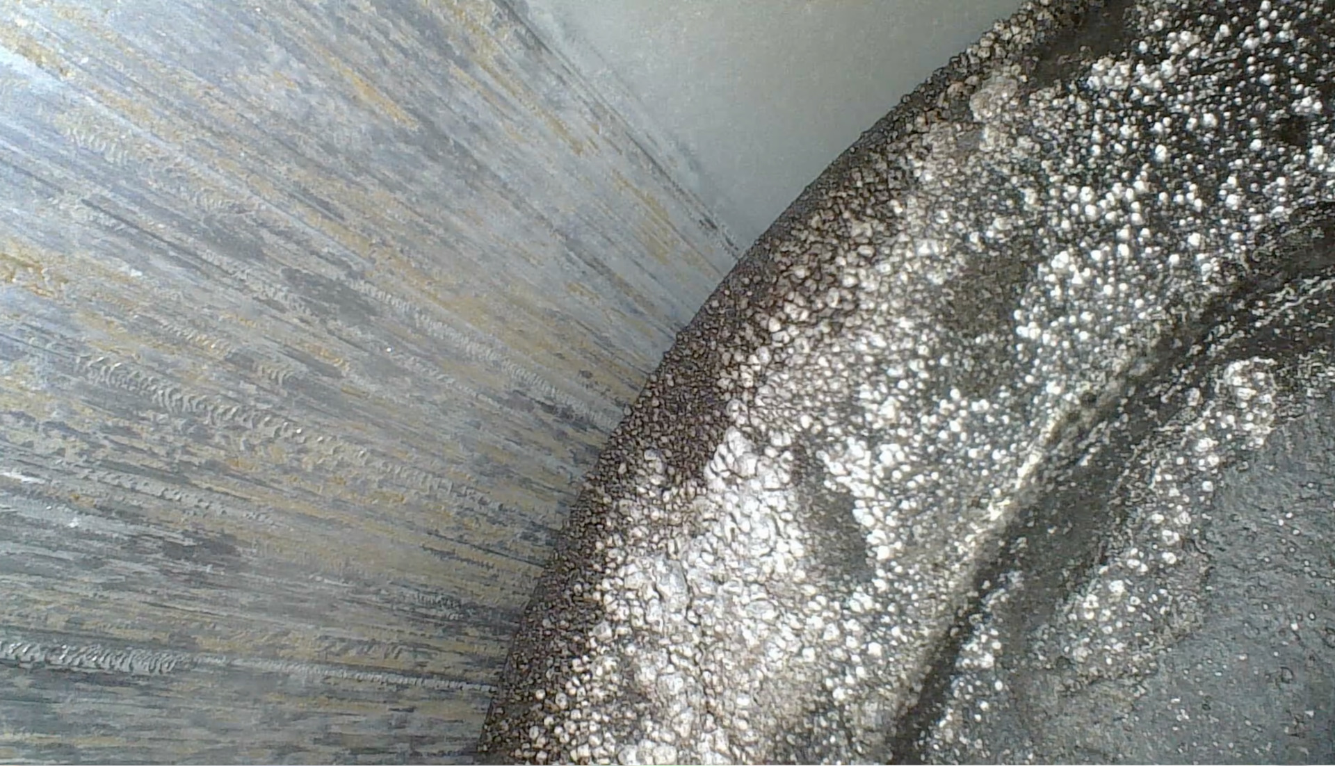

Решил заказывать эндоскоп, проверил 1ый и 7ой, после не было смысла продолжить все остальные.
Вот первый
(мне больше волнует нагар чем задиры :D в смысле понятно что там должны были задиры, да, чуть больше чем ожидал, но нагара на поршнях по мне выглядят очень много учитывая небольшой расход масла)

И седьмой
мертвый двигатель

и кажется что свечи там из завода (220К км:))
Ну в целом ресурс ГРМ 100-150к — неплохой. На моём нижневальном американском V8 он около 150-250к (как повезёт), что, на самом деле, не сильно выше. Так что смысл остаётся прежним: V8 = надёжность.
Визения 0, все зависит от ТО кто делал и как делали. Если меняли по регламенту масло и лили какашку в виде дешевого масла… то 100 тыс и превед двигателю. Сам из Латвии и у нас цепи делают только те кто льет масло неизвестное. Кто льет Мобил и Мотуль уже 300+ на оригинальных цепях. Хотите убить двигатель меняйте масло 15+ тыс. Хотите ничего не делать, меняйте масло раз в 8 тысяч. Я меняю в 10 но я лью присадки с керамикой. Двигателю уже 217 тыс на оригинальных цепях.

Макет не ложится на зубья старой звезды
Может быть просто износ зубьев…, вместе с цепью конечно! Меняйте комплектом с цепью что бы не гадать
Новая звезда А2780505100

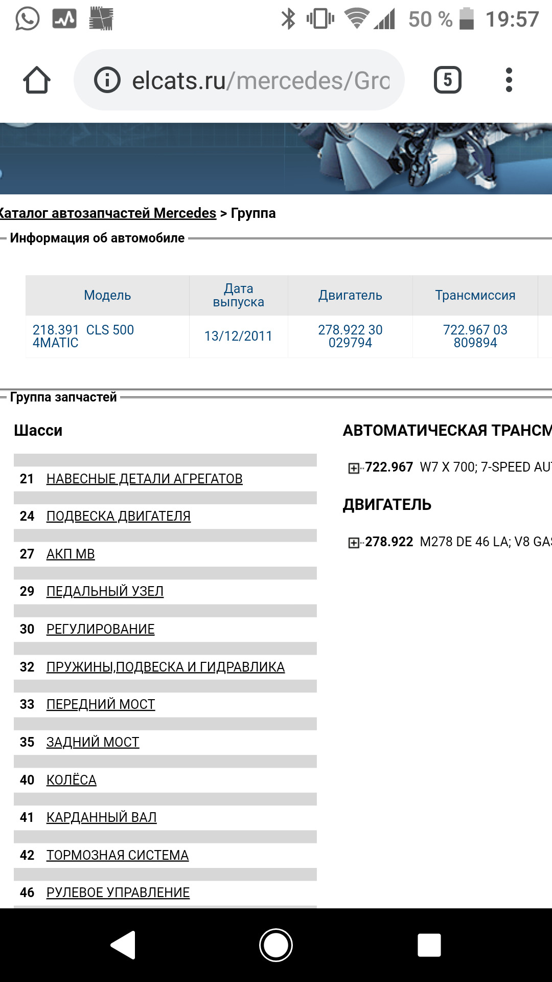

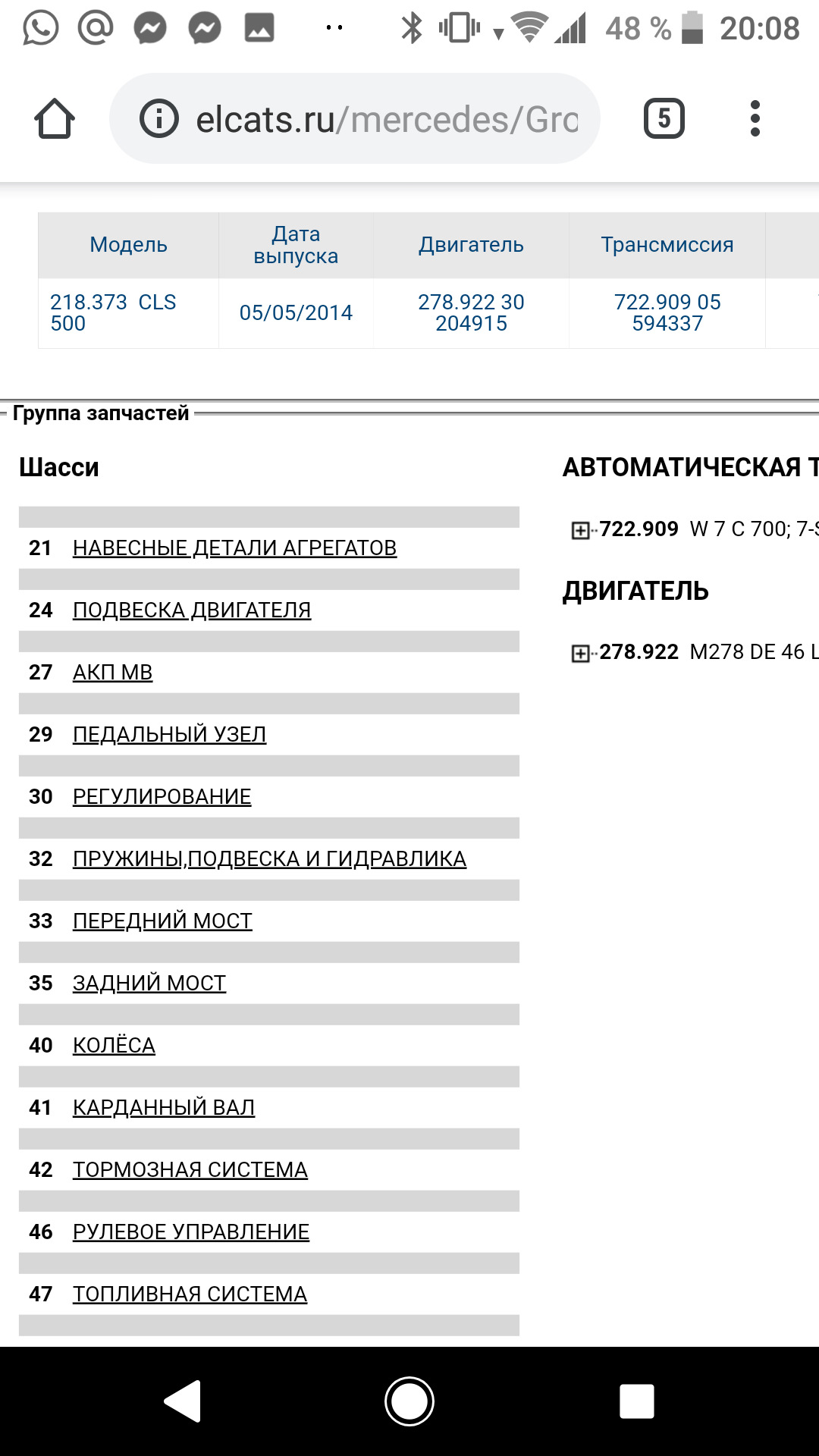

Доброе время суток! Подскажите мотор м278 по ходу движения правая голова трещала купил 2 шестерни а поставить не могу другой профиль зуба на шестерни, цепь не плотно содится на звезды при устоновке новых звезд цепь натянута как струна.
Здравствуйте. Вы приобрели звезду нового образца под "чёрную" цепь, а у вас, видимо, ГРМ старого образца с "белой" цепью. Звёзды, как вы верно отметили, имеют разные зубья и не взаимозаменяемы. Чтобы поставить ваносы нового образца придётся менять весь ГРМ. именно поэтому в статье и была фраза, цитирую:
"Таким образом, если у вас, например, автомобиль 2012 года со старым ГРМ и вы хотите поставить себе доработанную версию, то придётся менять все 4 ваноса, 3 цепи, 2 верхних гидронатяжителя, промежуточную звезду и звезду коленвала!"
Здраствуйте. Цепь у меня чорная, авто 2013 г двигатель 27892830116462
MercedesLab
Вот снимок со старыми звездами и цепь чорная
У вас стояла звезда A 278 050 18 47, вы вместо неё ставите A 278 050 51 00. Верно?
Они обе под чёрную цепь и взаимозаменяемы. Тогда проблема в чём-то другом.
Много раз меняли звёзды на 278 ( и нового и старого образца), с таким не встречались ниразу. Надо смотреть, лучше позвоните, расскажите про всё подробно, будет проще разобраться.
Доброе утро. Вернули звезды поставщику, заказал у официалов и все ОК. Спасибо что обратили внимание.
Китайский оригинал был?
