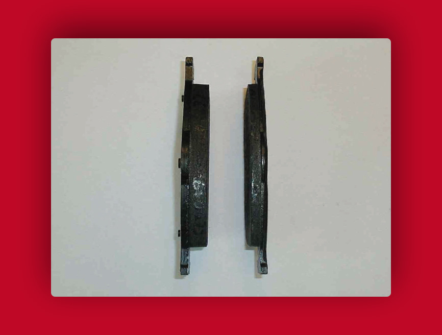

Неочищенный от консервирующего покрытия тормозной диск. Некоторые производители по-прежнему наносят на тормозные диски консервационную смазку. Перед установкой её необходимо смывать, но этого почти никто не делает — иногда просто потому, что в мастерской есть только умывальник и банка моющей пасты для рук. При торможении будет шумно — масло горит на поверхности диска или въедается в структуру колодки.
Износ демпфирующих пластин. Иногда слесарь ставит новые колодки, но оставляет старые пластины. Важно понимать, что их ресурс сопоставим с ресурсом колодки. Они нагреваются и остывают вместе с колодками, подвергаются коррозии и со временем теряют упругость. Новая колодка со старыми пластинами скорее всего будет скрипеть.
Попадание на фрикционный материал технических жидкостей. Моторное или трансмиссионное масло, охлаждающая или тормозная жидкость, дизельное топливо — всё это меняет характеристики торможения. Фрикционный материал колодки имеет пористую структуру и впитывает жидкости. Коэффициент трения при торможении снижается, приходится сильнее давить на педаль тормоза. В результате колодка с большей силой прижимается к диску, перегревается и провоцирует шум.
Пренебрежение обслуживанием суппорта. У тех, кто просто меняет колодки, но не следит за состоянием поршня и направляющих суппорта, появляются проблемы. Шум при торможении — в том числе.
Нарушение геометрии скоб и направляющих. При замене деформированного тормозного диска в сервисах забывают проверить параллельность плоскости прижатия тормозной колодки и ответной части диска. От удара, который стал причиной деформации суппорта, изогнутая скоба может некорректно прижимать к ответной поверхности диска одну из колодок. Результат — неравномерный износ колодки, перегрев, изменение частоты вибраций, резонанс и скрип.
Повышенный момент затяжки колеса и демпферов на суппортах. Достаточно перетянуть болты или гайки крепления колеса, чтобы превратить две подвижно соединённые детали в монолит, который будет лучше передавать вибрации.

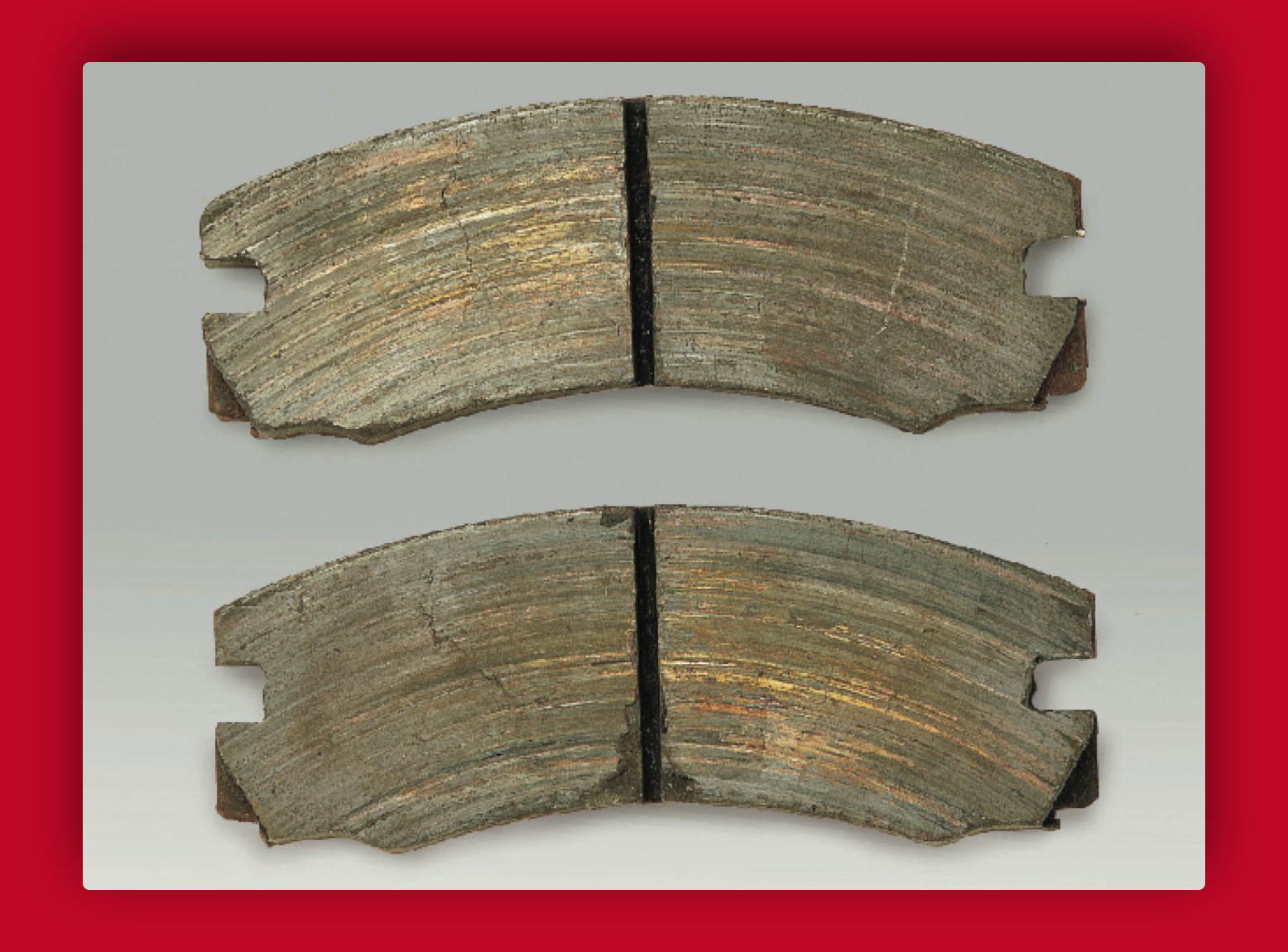

Кристаллизация фрикционного материала. Происходит по причине неправильной первичной притирки или не активного, но продолжительного торможения без возможности остывания колодок. Их поверхность становится чрезмерно гладкой и жёсткой, а характер вибрации — непредсказуемым. Появляется шум и ряд других проблем.

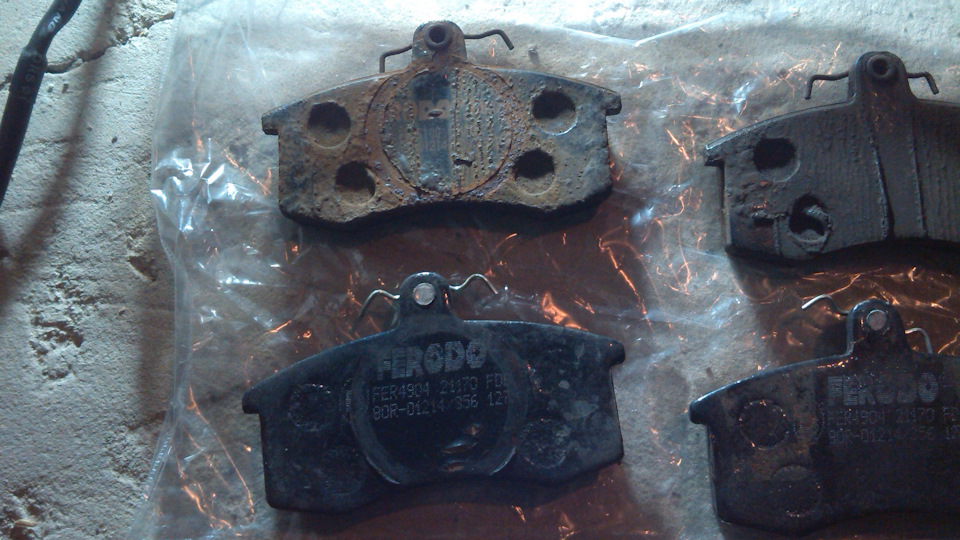

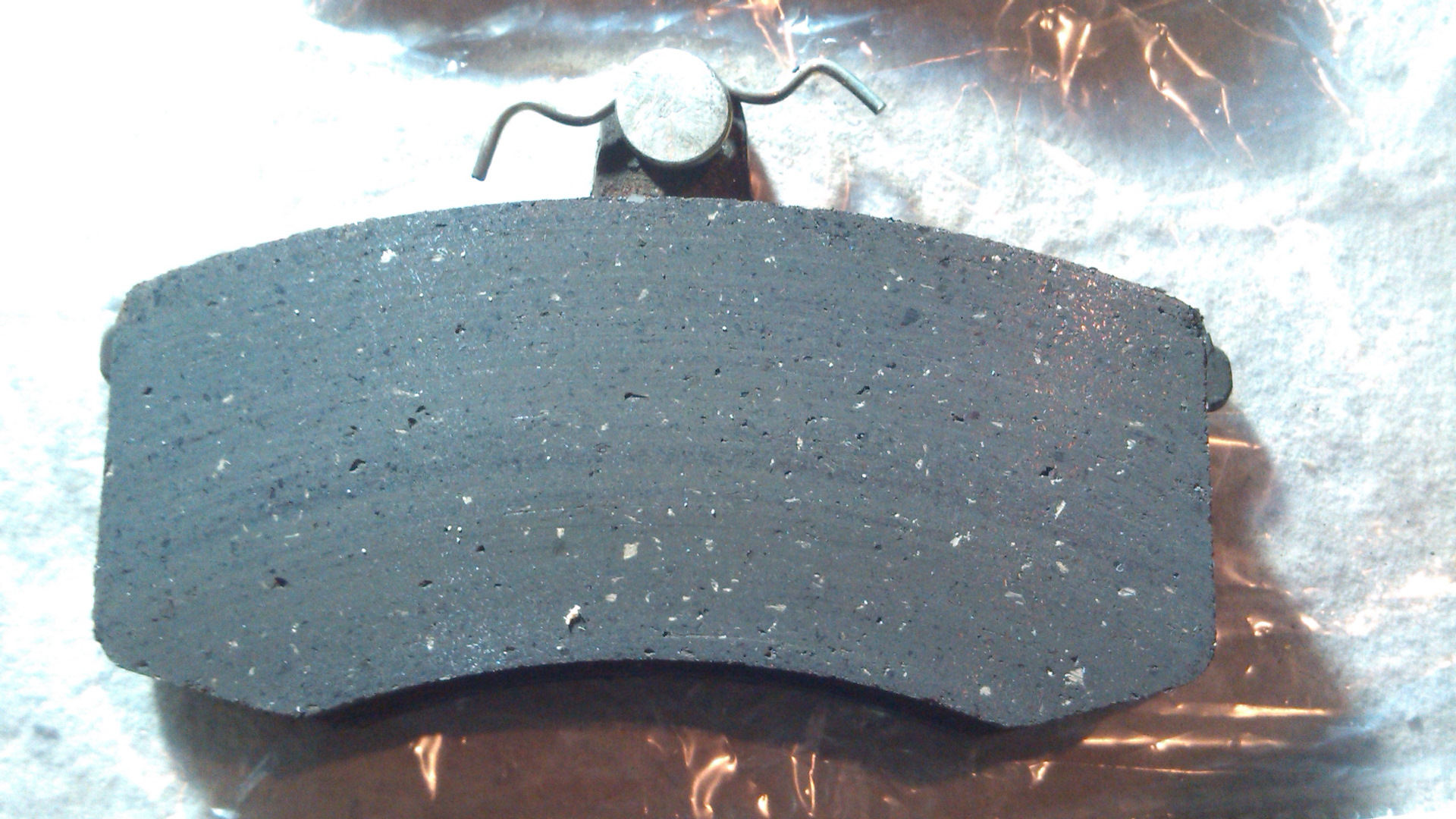

Какие из них Ferodo. Все
Сравните их, они разные
Ferodo зеленые для ВАЗ 2109 скрип, писк, визг
Ferodo зеленые для ВАЗ 2109 не прошли и 10 тыс. стерлись

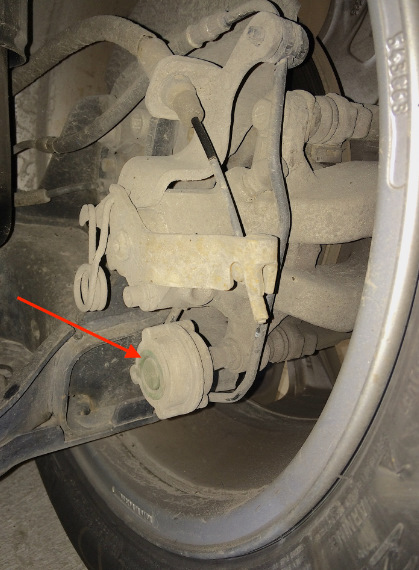

Можно попробовать перфорировать тормозные диски — нарезать на рабочих поверхностях какие нибудь канавки. Канавки могут поделить плоскость трения на сектора, при этом изменятся какие нибудь частоты колебаний, создающих писк.
Ещё можно приделать на тормозные суппорта какие то демпферы (груз на резиновом основании), которые изменят собственную частоту колебательной системы и могут в принципе повлиять на резонанс колебаний, вызывающих писк.
У меня диски перфорированы.
Вы понимаете, что речь про тормоза велосипеда?
Как можно приделать на колодку груз?
Так у вас может потому диски перфорированные, что гладкие они вообще скрипели бы нещадно (они ведь у вас стальные).
А кто вам сказал что надо приделать груз на колодку? Я вам даже фото дал, как приделывают груз на подвижную скобу суппорта.

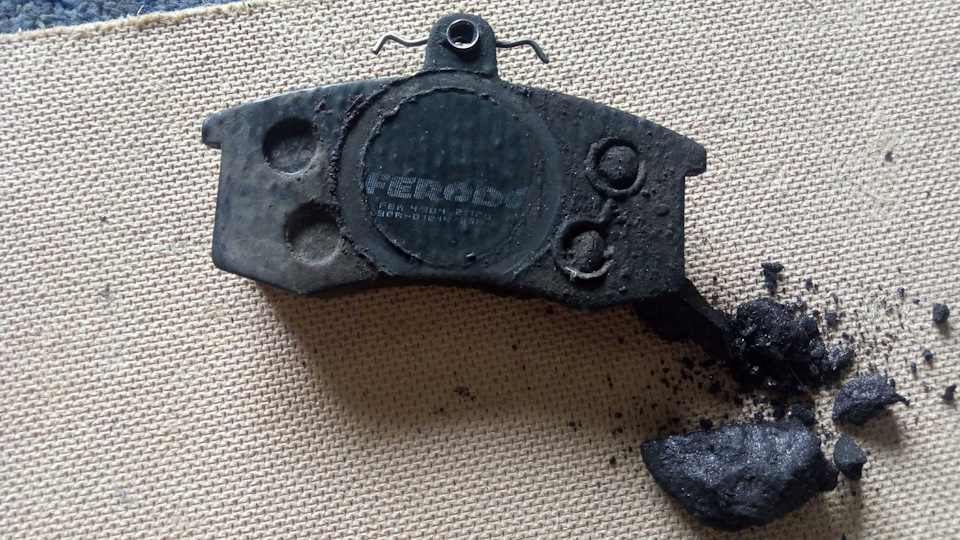

Колодкам неделя, но попала тормозная жидкость. Цилиндр потёк
Судя по данной фотографии вы, к сожалению, приобрели подделку.
Ну так подскажите по каким признакам на колодке вы это поняли. Многим будет интересно
Вот вам и феродо
Из пластилина колодки делают? ))
Хз из чего, крошились без особых усилий.
