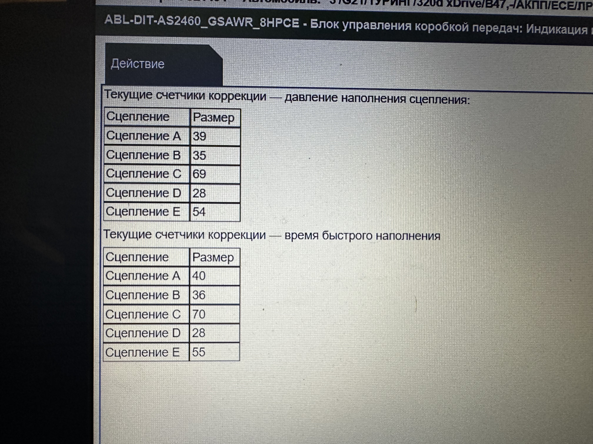

Фото прилагается к комментарию ниже 👇

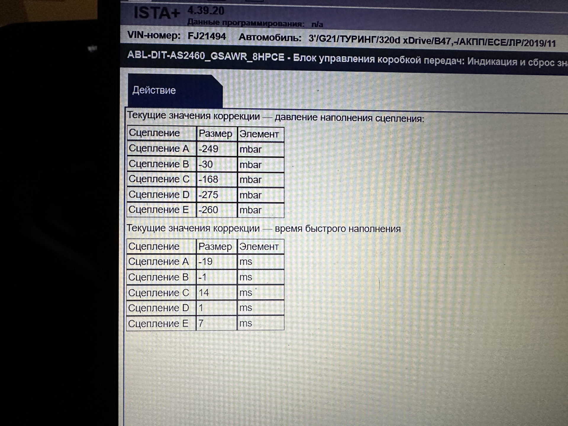

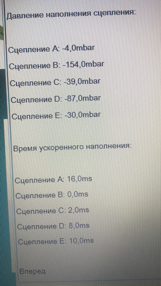

Добрый день! Дайте совет пожалуйста 🙏
BMW 320d 2019 150.000 км
Масло в коробке не менялось.
При резком разгоне на 4-5 передаче (в режиме газ в пол) появляется вибрация. При спокойном наборе скорости вибраций нет. При продолжительной езде 10-20 км по трассе при резком разгоне вибрации пропадают.
На сервисе пугают что после замены масла коробка может «уйти в аварию».
Подскажите что делать: менять масло частично или аппаратно? Или не трогать масло?
Здравствуйте, сделайте частичную замену, проконтролируйте состояние масла и наличие/количество загрязнений в поддоне.
Причины вибрации могут быть разными, от пропусков зажигания двигателем до пробуксовки муфты блокировки гидротрансформатора. Необходима комплексная диагностика.

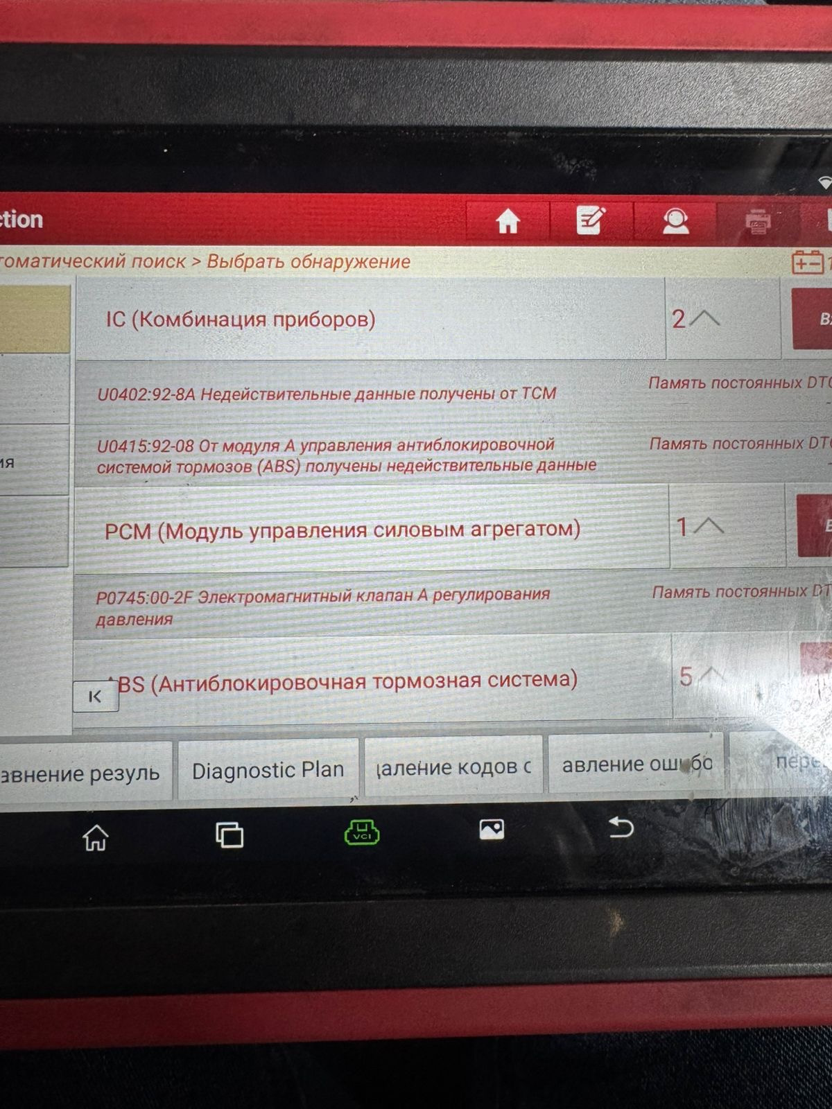

Здравствуйте. Nissan patrol y62 после частичной замены масла на ходу появилась проблема : например на скорости 100 едешь и обороты резко взлетают как будто на N встал газом поиграл опять тяга появилась.
Грязь в клапана попала?
Ничего заранее не сказать. Возможно коробка уже имела износ. И замена масла это просто проявила.

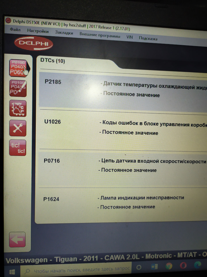

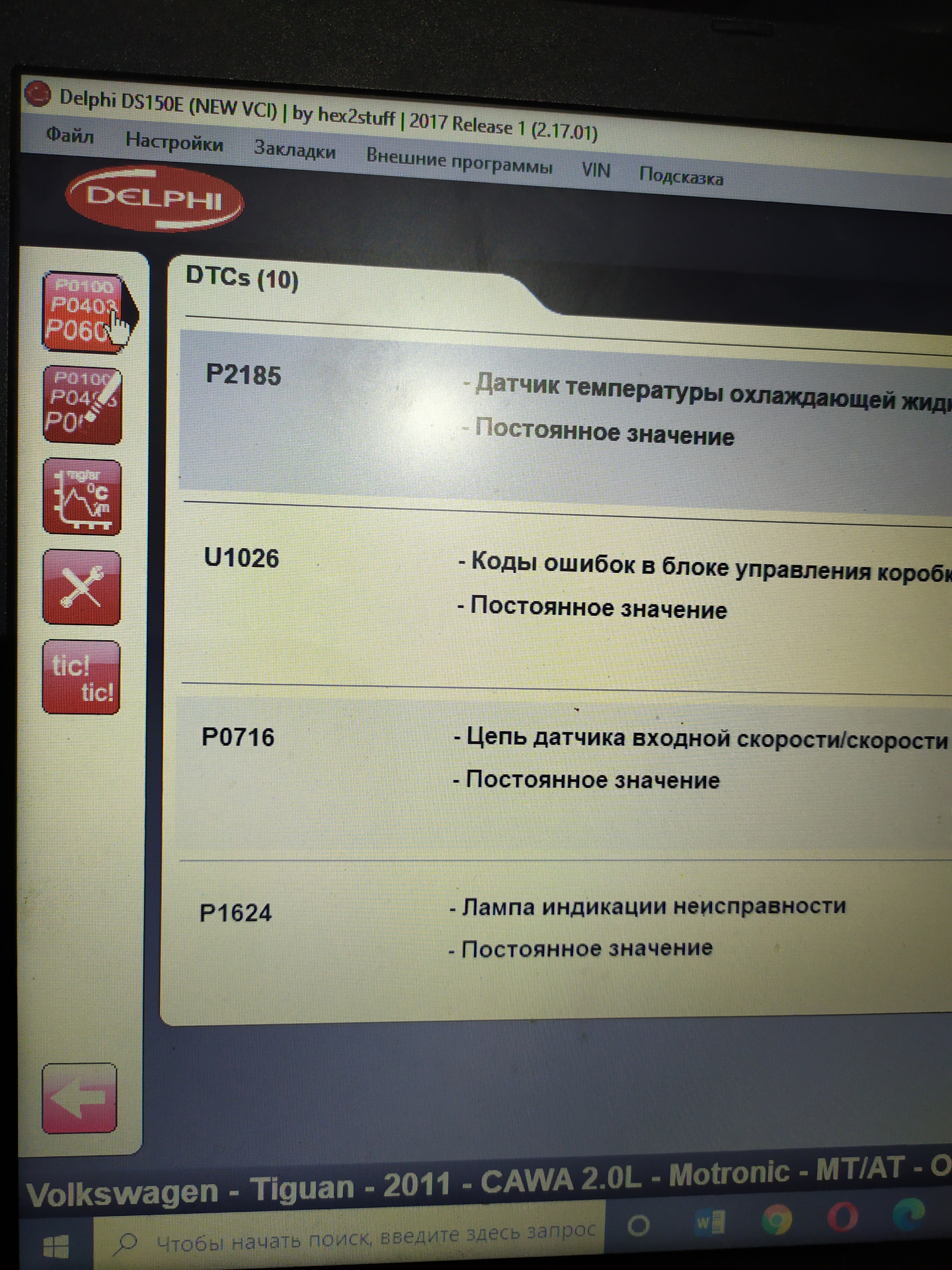

Они конечно утверждают, что трогали только поддон и залили масло. Полагаю, что электроселектор они крутили уже при мне когда в первый день решали проблему. Я сидел в слаломе авто и переключал по команде передачи вперёд назад и в какие то моменты ручка двигалась свободно, меня просили подвинуть чуть вперёд и фиксировали и после она опять двигалась с усилием. Думаю так они пытались её настроить, но не вышло. А вообще меняли цепь грм. После всего собранного кроме КПП идет ошибка на температуру и постоянно крутит Карлсона, возможно, что датчик температуры каким то образом влияет на КПП? Хотя сам сильно сомневаюсь в этом, но… ХЗ.
что значит ошибка на температуру? фото есть?
Вариантов много. Например повреждение проводки. ошибка по датчику говорит что блок видит высокий уровень сигнала. или датчик неисправен или обрыв проводки.но поскольку есть ошибка по датчику входной скорости — так чтобы два датчика одновременно вышли из строя маловероятно. возможно коррозия провдки или нарушили проводку случайно.
Ясно. Поеду снова к "мастерам" Посмотрю, что думают, что решают. Спасибо!
Вот такие ошибки кажется. А температура постоянно на 140 значение.
