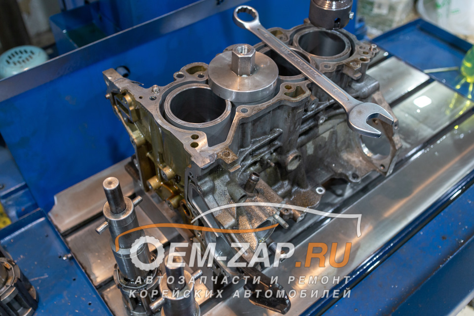

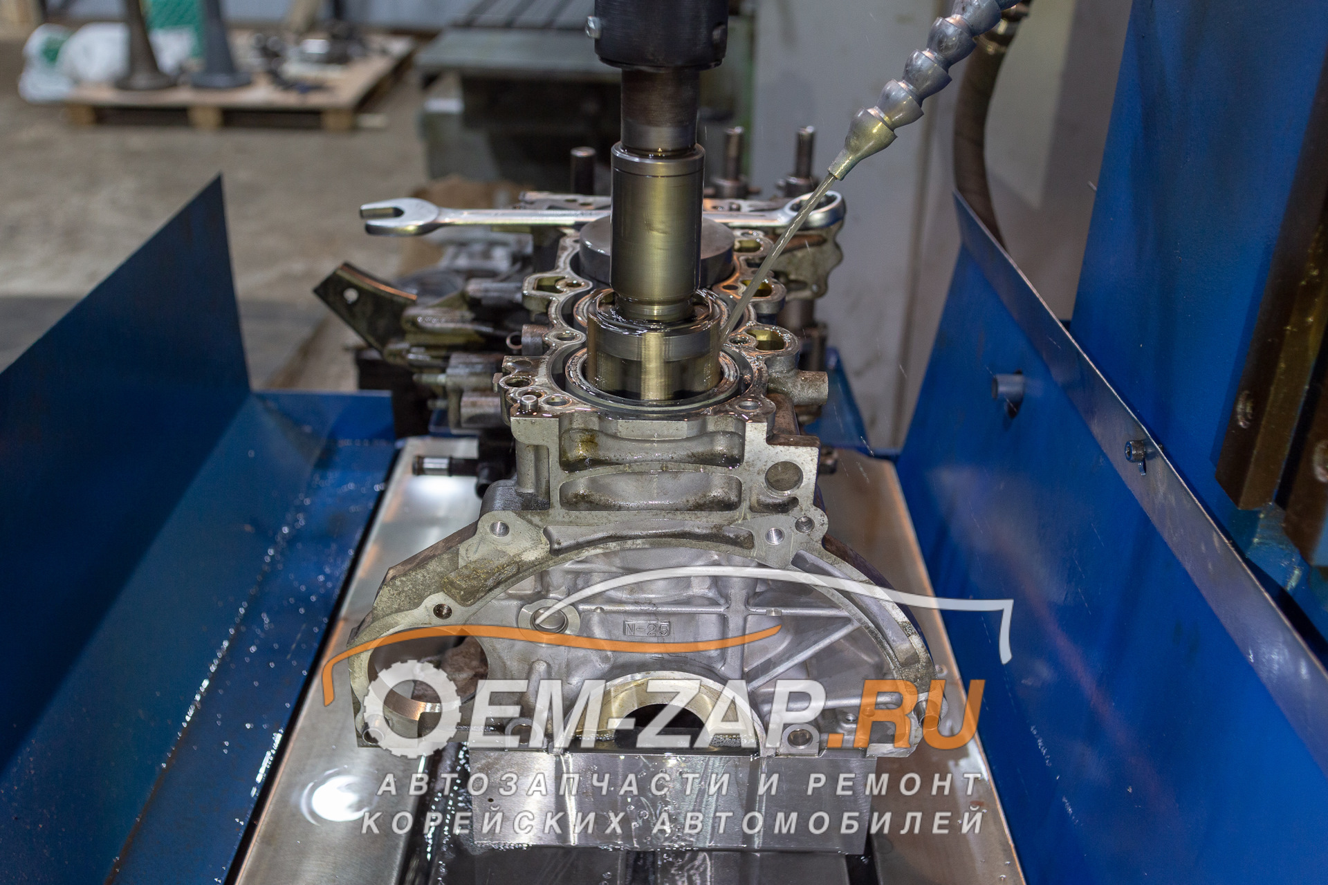

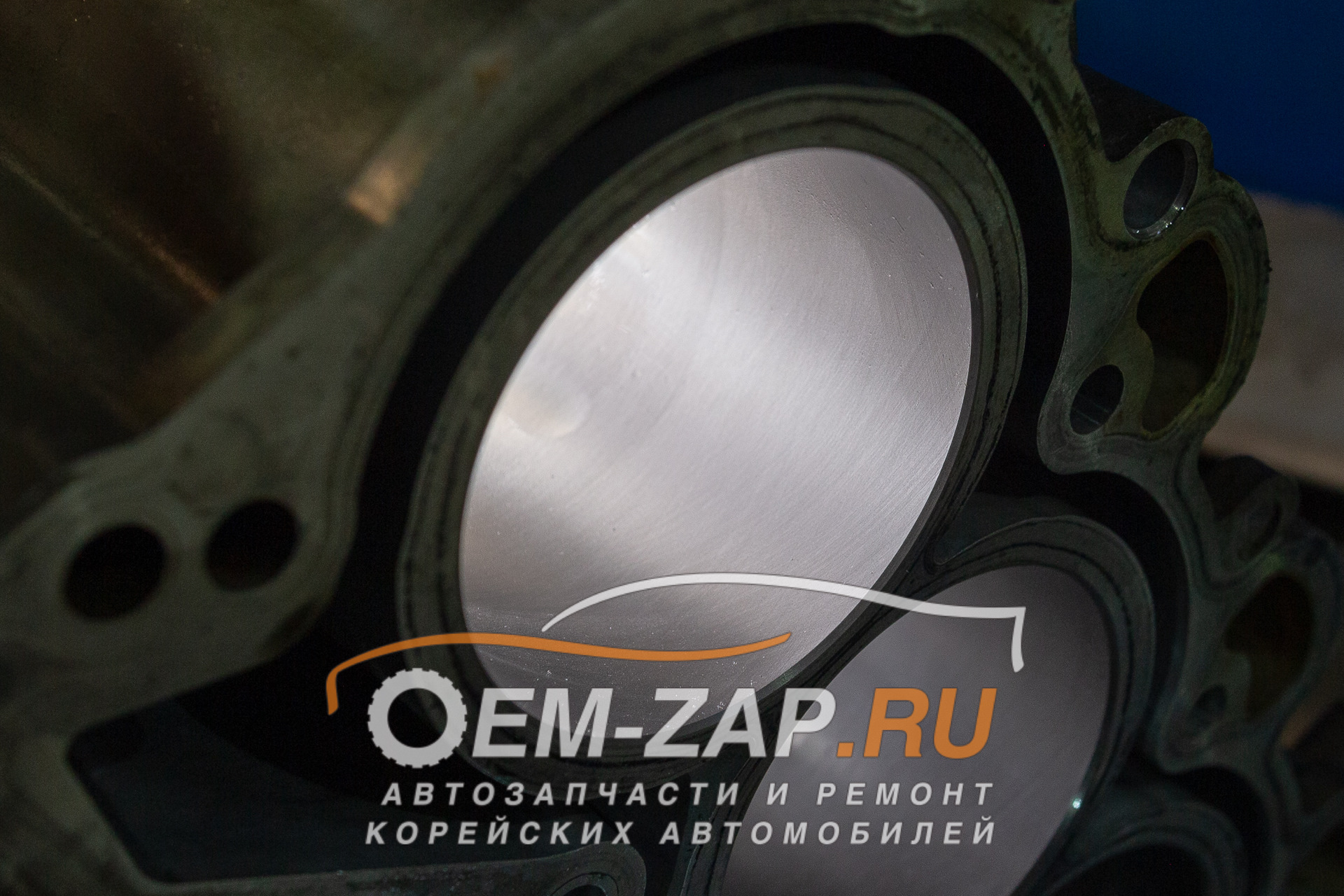

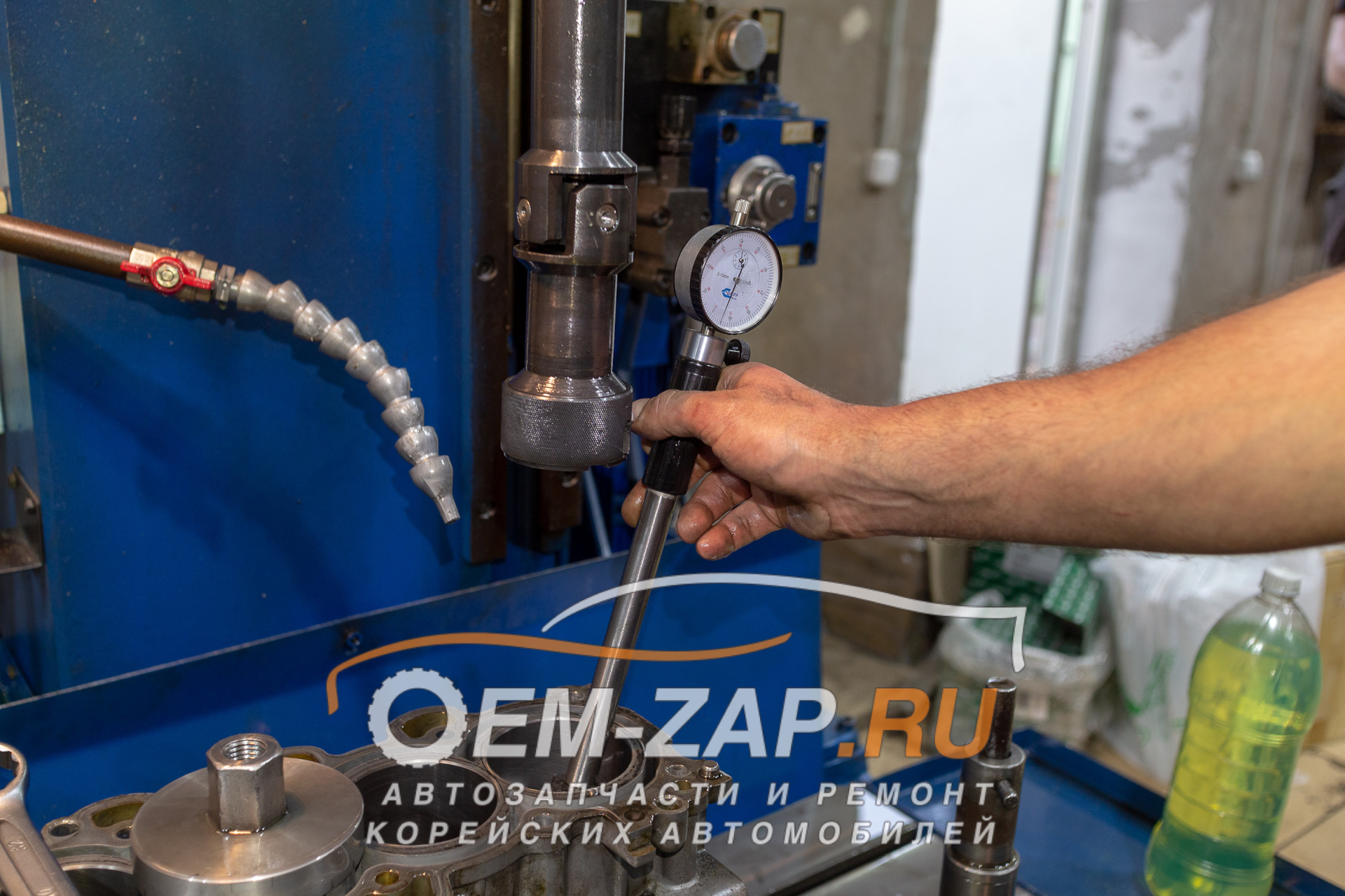

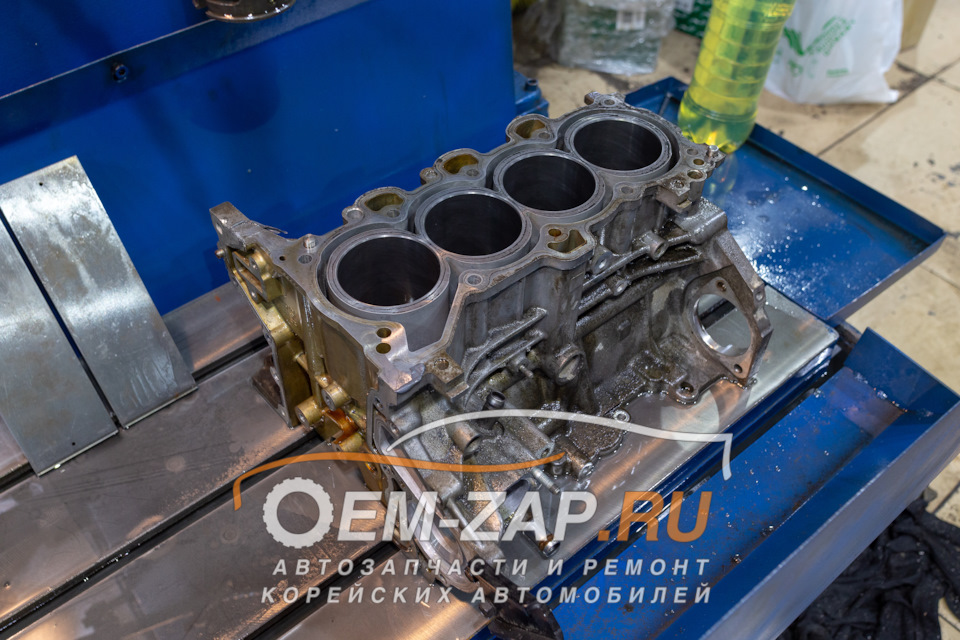

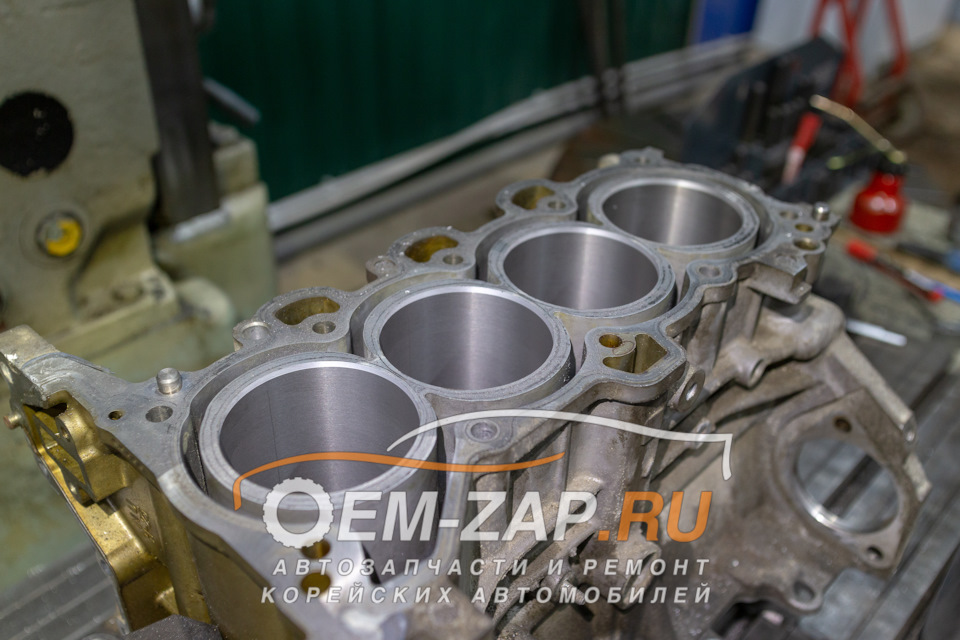

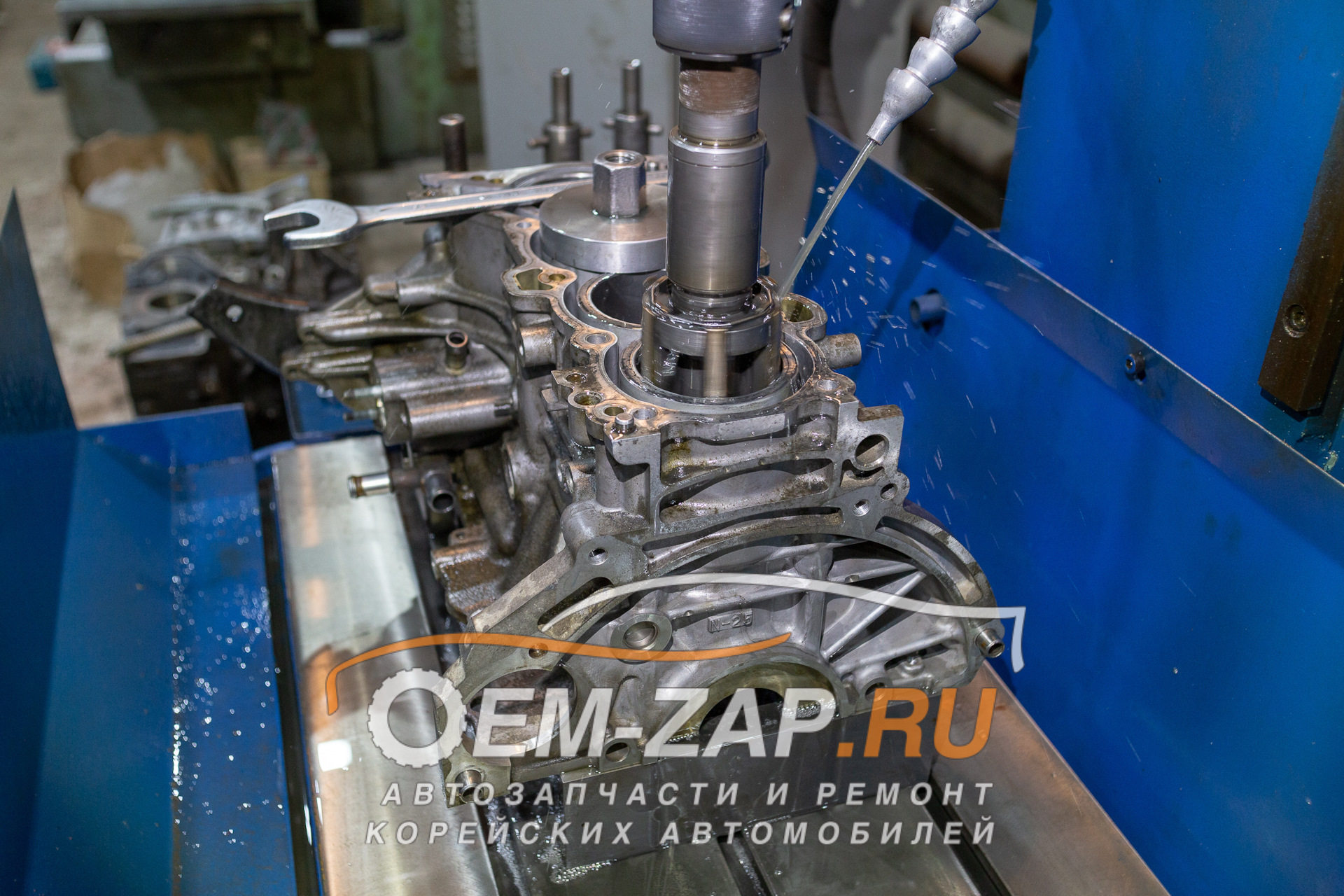

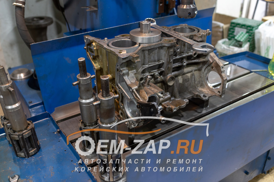

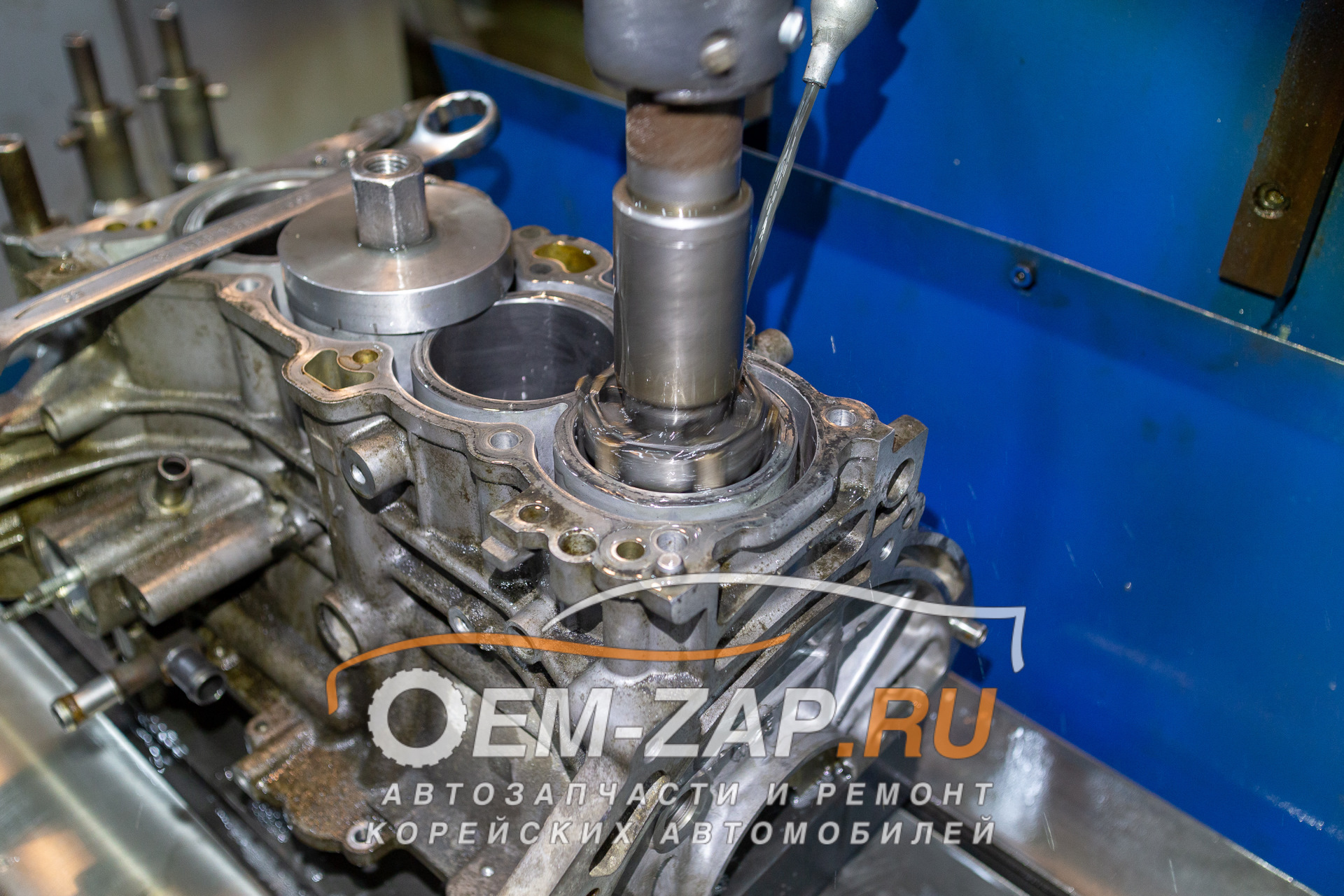

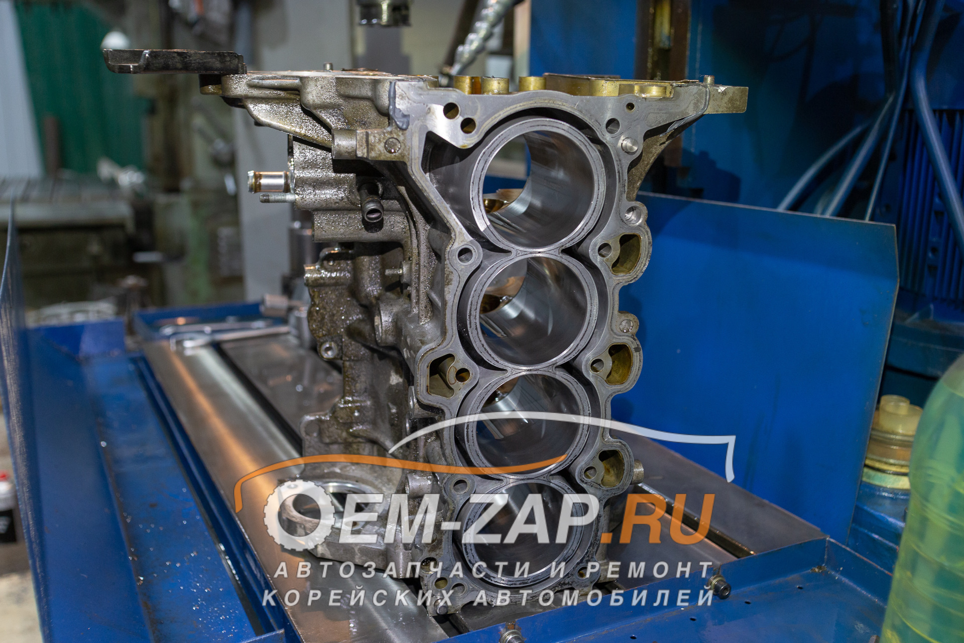

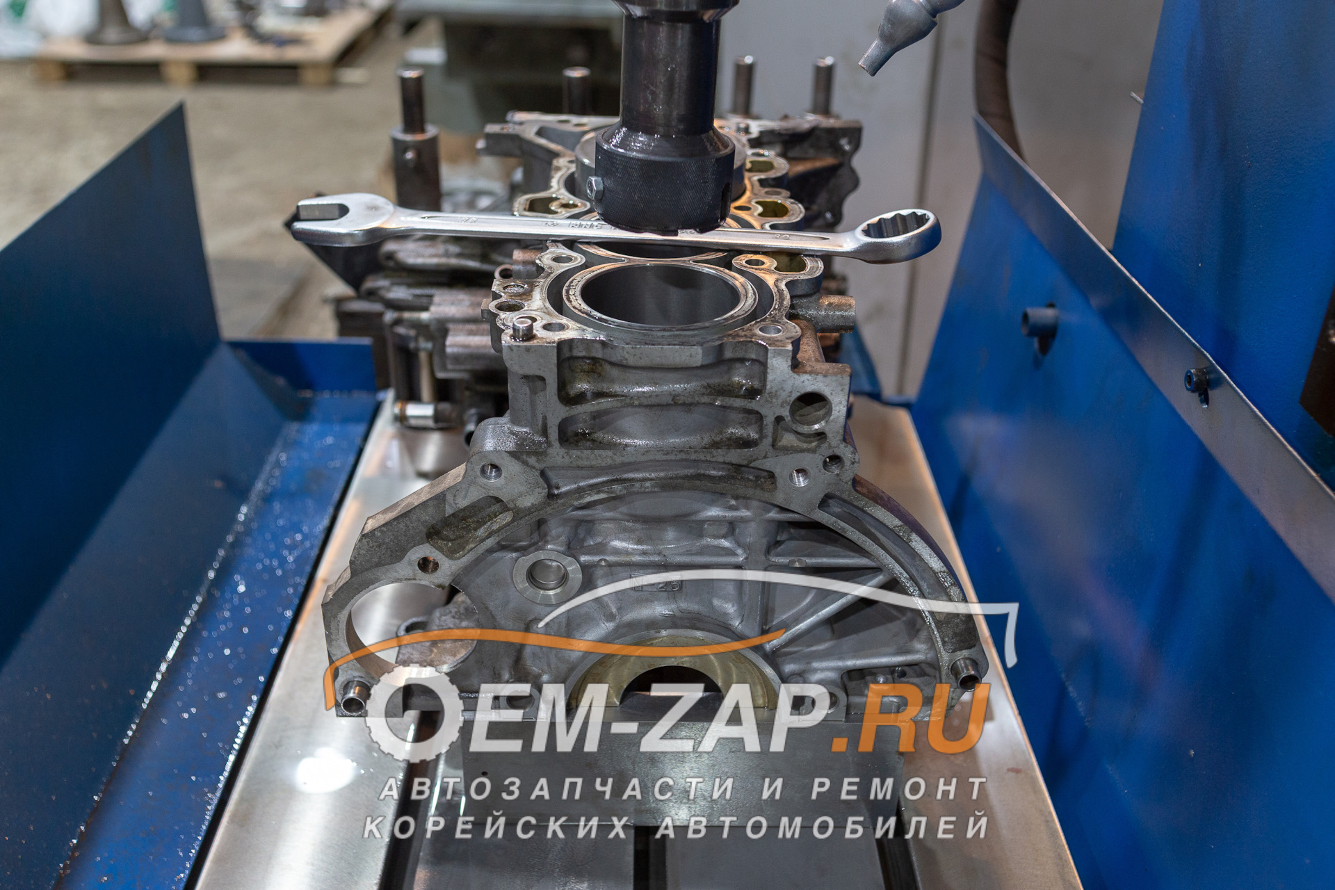

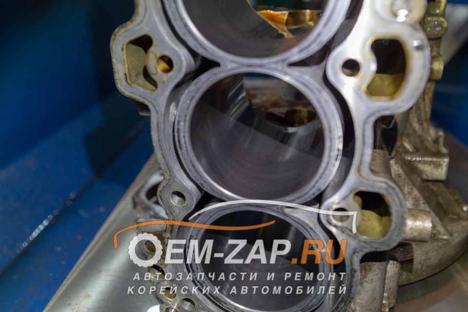

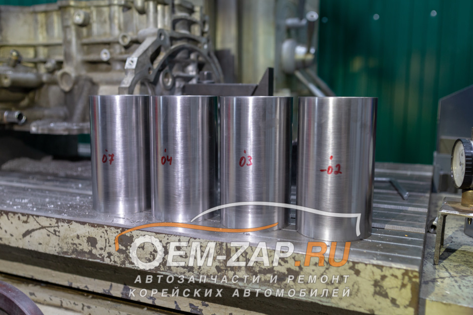

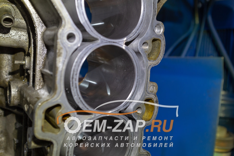

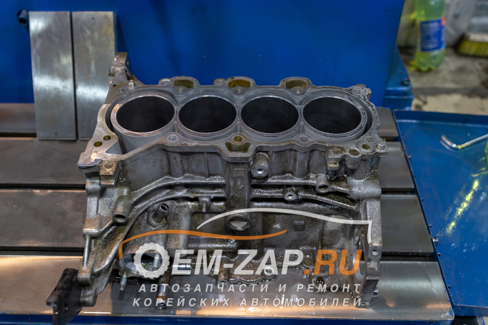

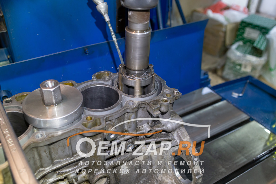

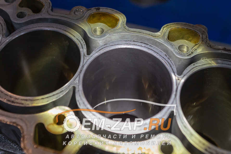

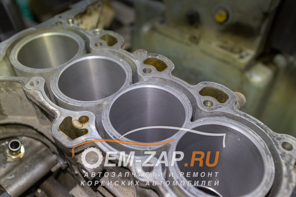

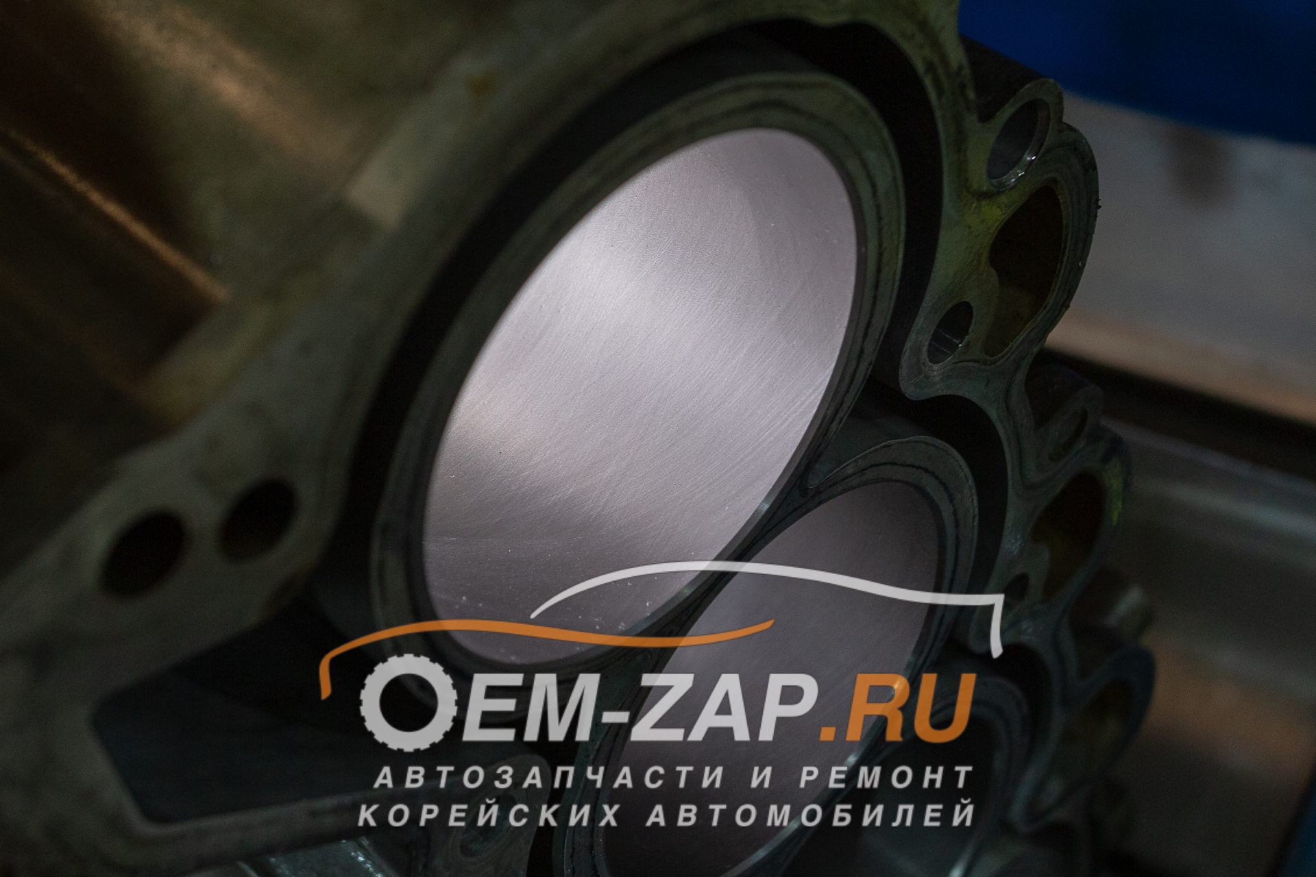

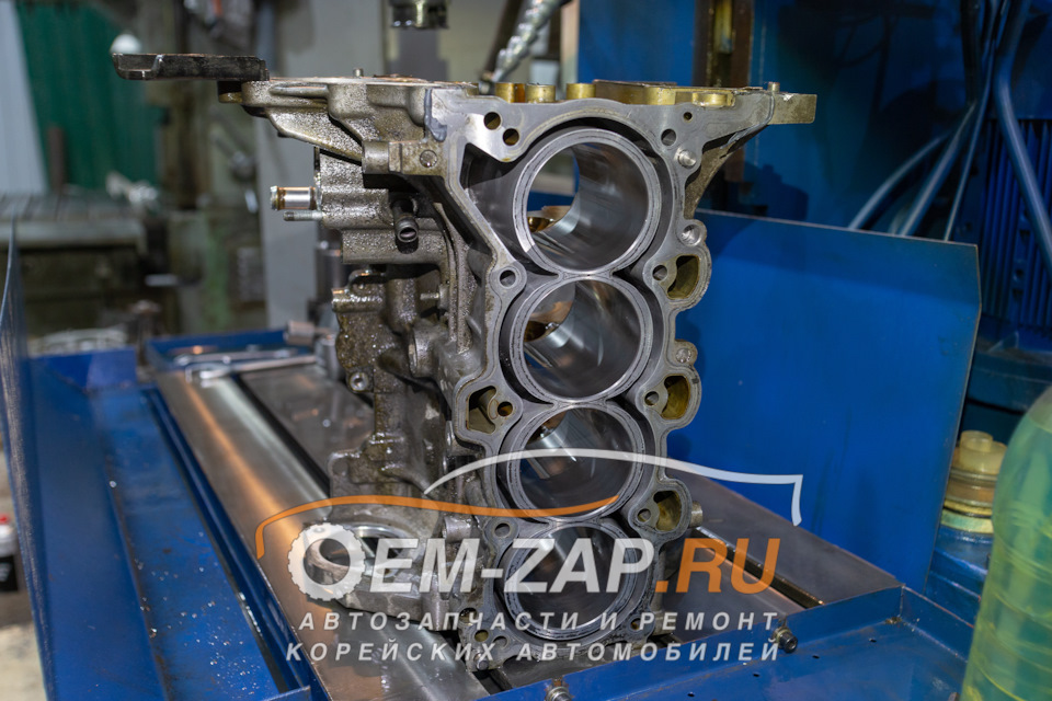

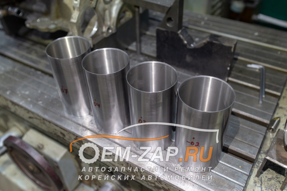

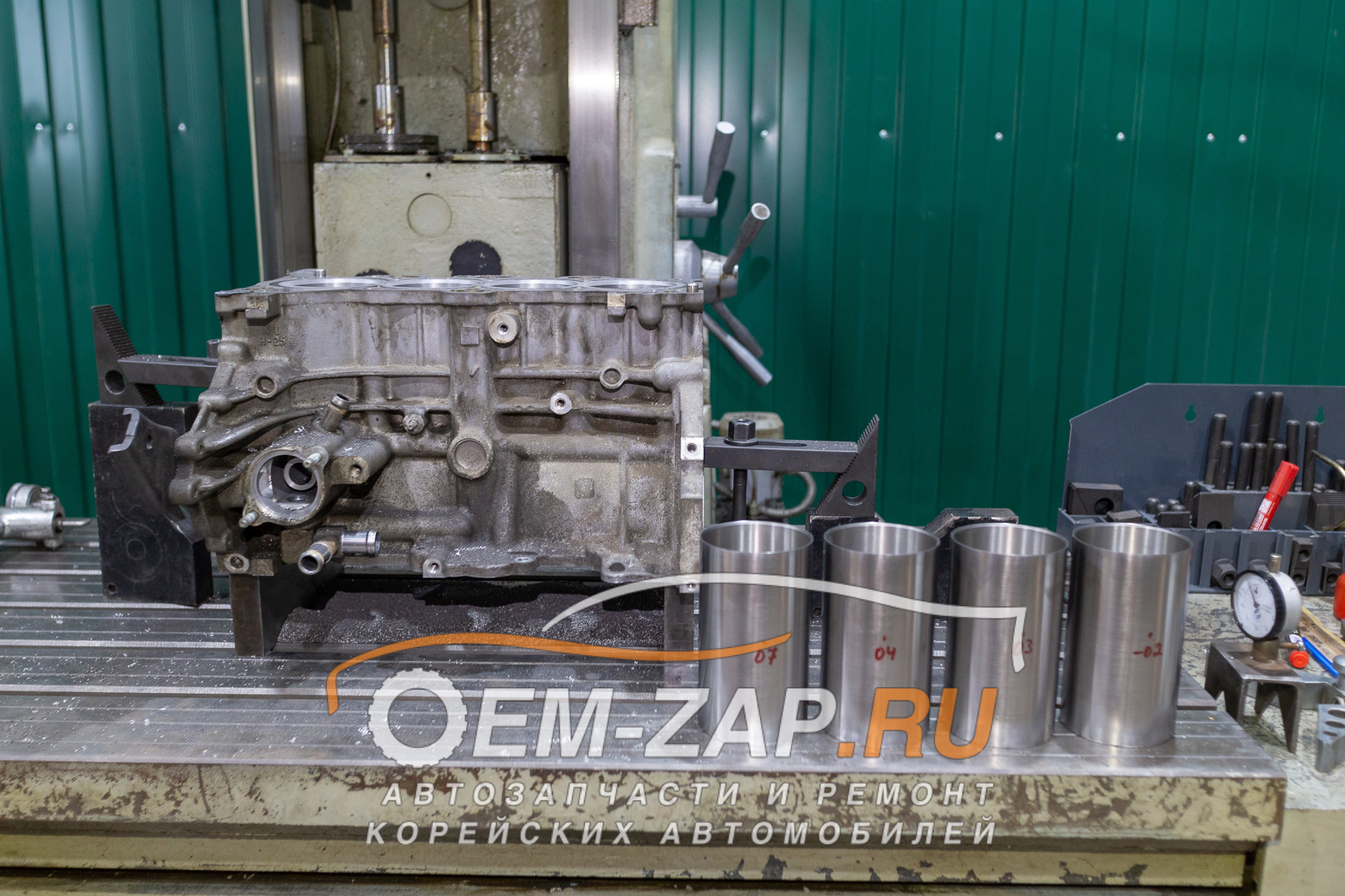

Всем доброго времени суток, сегодня мы чуть отступим от превычных нам блогов про плановое ТО автомобиля, а углубимся чуть в более детальный ремонт, а именно гильзовка блока цилиндров бензинового ДВС обьемом 2 литра.
Кто еще не в курсе, в нашем техническом центре открылся токарный цех и с недавнего времени мы можем проводить разного вида работы по токарке без задействования сторонних организаций, так и в данном случае к нам обратился клиент с проблемой громкой работы ДВС на киа спортаж 3-го поколения с ДВС G4KD, по результатам диагностики, а в дальнейшем и дефектовки данного ДВС было принято восстанавливать стенки цилиндров методом гильзовки блока цилиндров.
Фото процесса:

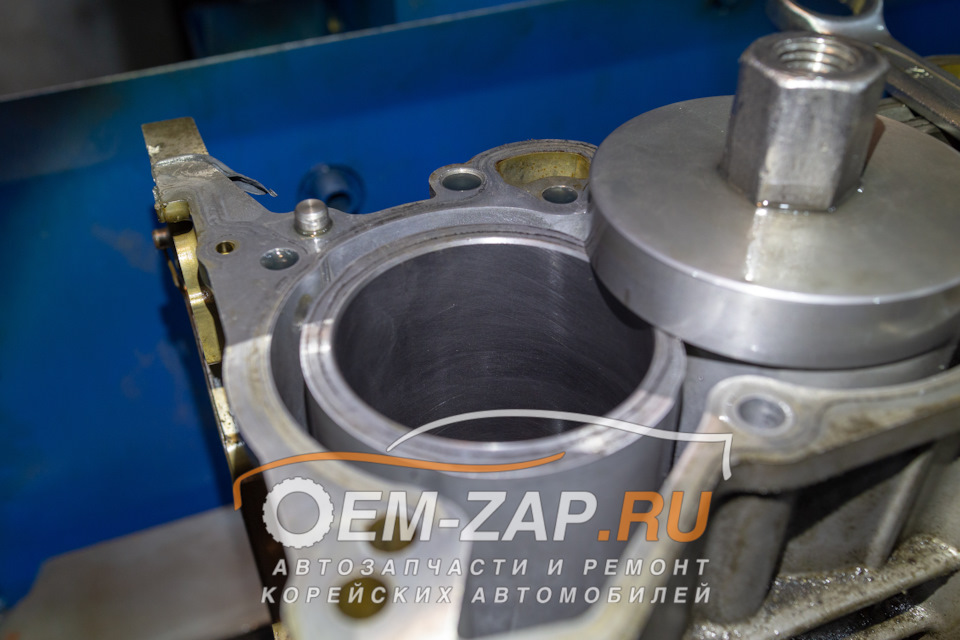

Лучше ставить гильзы с верхним буртом. Иначе гильза может опуститься — будет беда.
Тут дело навыков и техники… на самом деле много споров, но у нас очень опытный металлообработчик…
Форсунки то врезали?
По желанию клиента делаем и это… но в данном конкретном случае нет
В штатные места или в постели?
В штатные места
vitalikb87
Там нижний упор у гильзы в блоке
