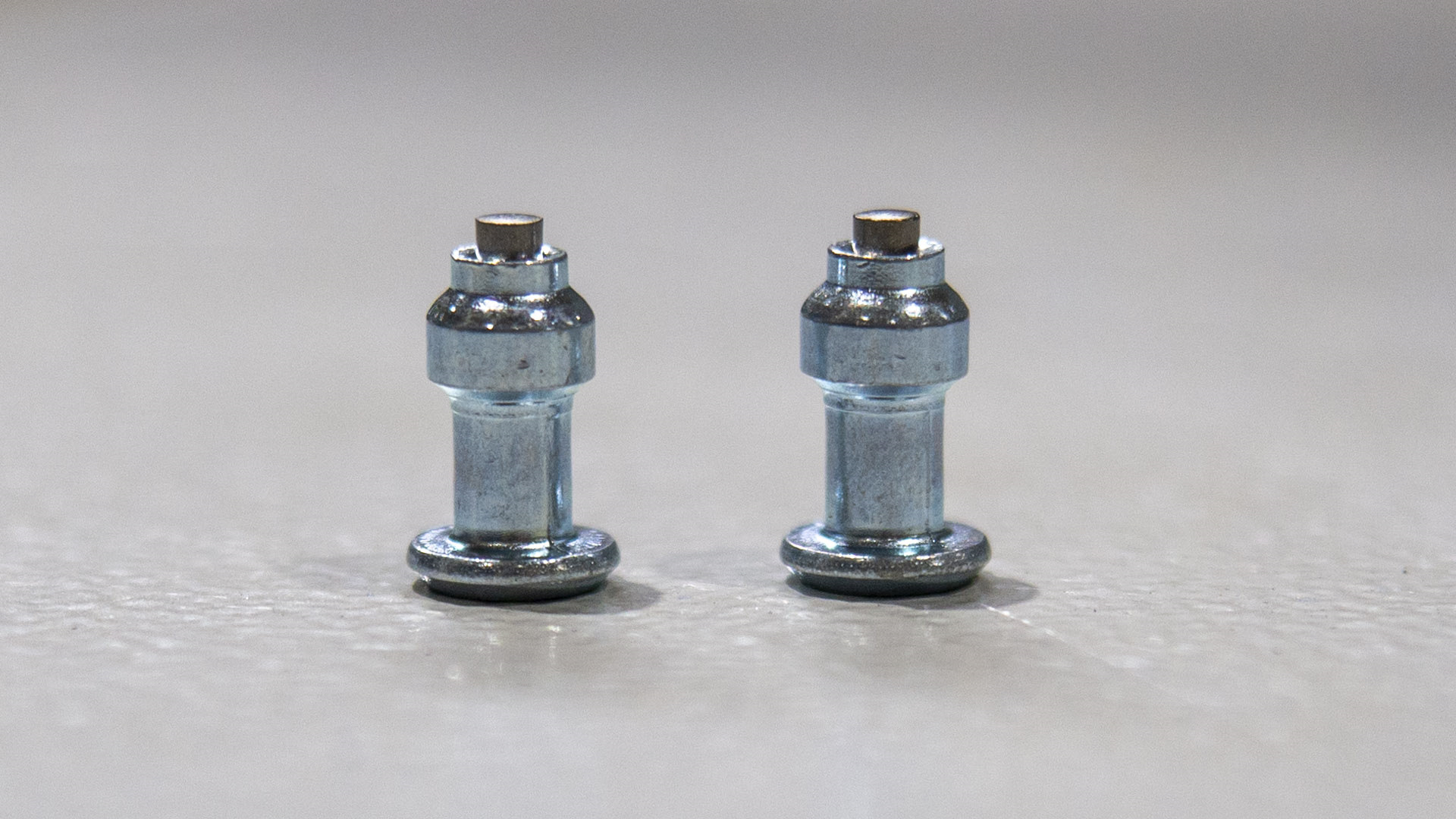

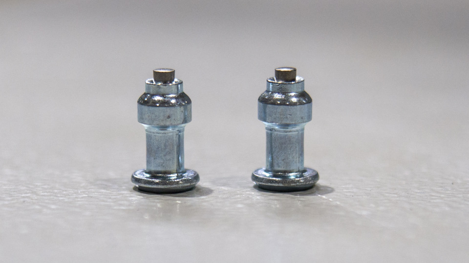

Современный шинный шип состоит из двух частей — корпуса и сердечника, — для каждой из которых подобран свой материал. Корпус с фланцами отливается из стали или алюминия с легирующими добавками. Это не тот беспомощно мягкий алюминий, знакомый многим по гнущимся ложкам в школьной столовой — современные алюминиевые сплавы немногим уступают стали. Тело шипа почти не касается дорожного полотна, бóльшая его часть находится в шине. Задача тела — держать в себе сердечник.
Шип, используемый в шинах MICHELIN X-Ice North 4, изначально разработан для раллийных гонок WRC. Благодаря большой разнице в диаметре между фланцем и горловиной шип очень крепко держится в своем посадочном месте. Источник: «Мишлен»

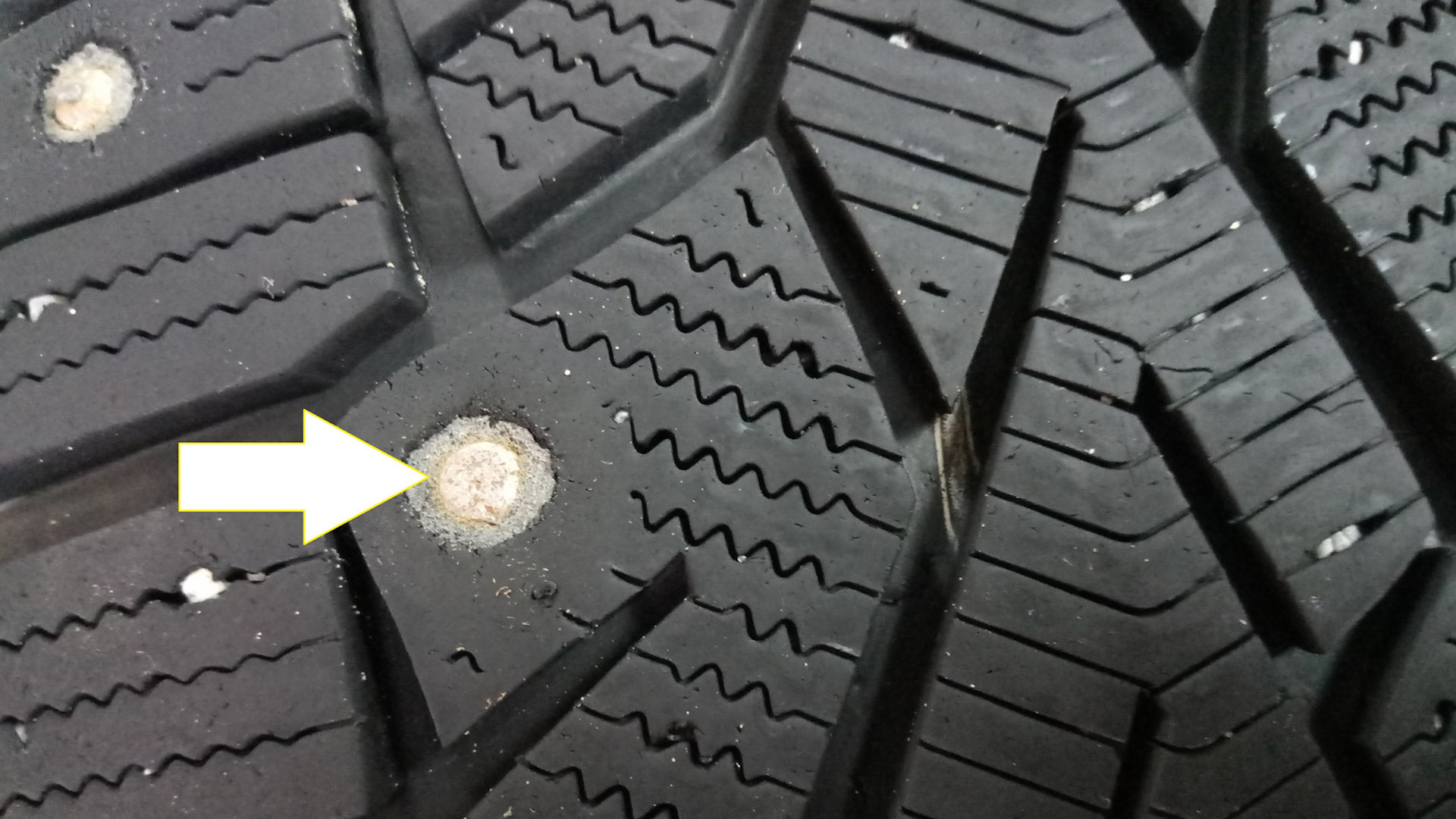

Сердечник — это как раз и есть рабочая часть шипа, которая принимает на себя весь груз ответственности за хорошее сцепление с обледенелой дорогой. Чтобы максимально увеличить срок службы сердечника, его изготавливают из карбида вольфрама — одного из самых твердых материалов с доступной ценой. Твердость этого сплава достигает 85-90 HRC (по шкале Роквелла), тогда как закаленная сталь имеет твердость порядка 60 HRC, а алмаз — 100 HRC. Из карбида вольфрама на 90% состоят сплавы семейства победит, которые можно встретить в сверлах, фрезах и дисках циркулярных пил.
В этих шипах производитель заявлял твердосплавной сердечник, но, по-хорошему, так истираться карбид вольфрама не может. Обломиться, вылететь, но не стереться за 20 000 километров. Источник: GAFVETER / DRIVE2
Недолговечные цельностальные шипы не ушли в небытие, их до сих пор можно встретить в дешевых ремонтных шипах, о которых мы поговорим чуть позже. В мире есть всего несколько компаний, занятых производством шипов, — их продукцию закупают все производители шин. То есть в шинах разных брендов фактически могут быть установлены шипы, вышедшие с одного завода.

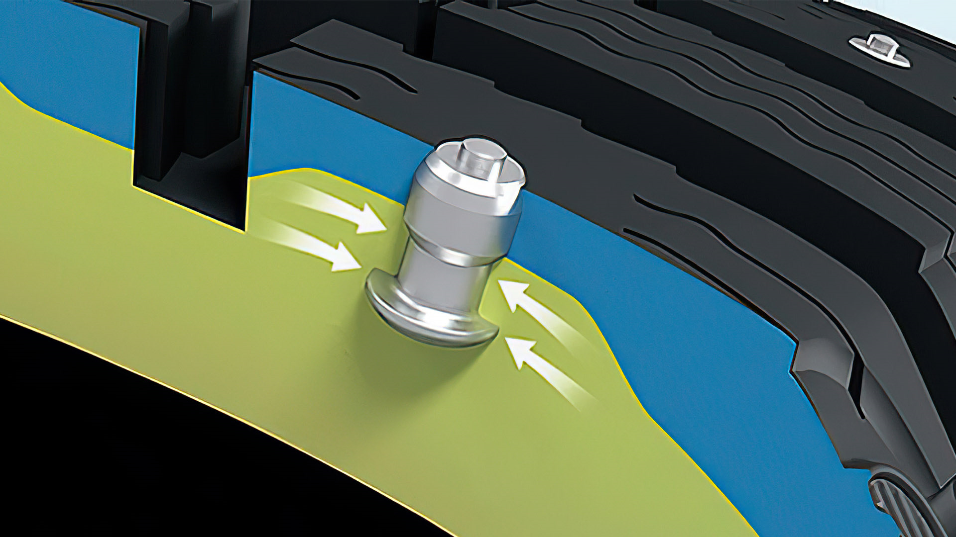

Существует две технологии установки шипов в шину. Одна из них — установка шипов в мягкую невулканизированную заготовку и её вулканизация вместе с шипами. Другой более распространенный метод заключается во вдавливании шипа в посадочное место на специальном станке, который делает это автоматически, точно и очень быстро.
Отверстия под шипы образуются на этапе вулканизации: гладкая шинная заготовка (бандаж) вдавливается в пресс-форму, которая, помимо рисунка протектора, оставляет на шине отверстия.
В зимней шине MICHELIN LATITUDE X-Ice North 2+ (на смену которой пришла модель MICHELIN X-Ice North 4 SUV) шип располагается сразу в двух слоях резины с разной жесткостью. Нижний термоактивный слой по мере снижения температуры твердеет, чтобы шип не «прятался» внутрь отверстия при езде по льду в лютые морозы. Источник: «Мишлен»
Отверстия эти не простые, а с особым профилем, соответствующим профилю тела шипа. На теле шипа предусмотрены фланцы, которые и удерживают шип от вылетания. На шипе может быть от одного до нескольких фланцев. Одного опорного фланца, конечно, чаще всего недостаточно, но важно знать меру. Если превратить профиль шипа в «гребенку», то резиновые ребра между фланцами станут слишком тонкими и не смогут удерживать шип при быстром вращении колеса. В продающихся в России шинах MICHELIN X-Ice North 4 применены двухфланцевые шипы, причем с телом весьма необычной формы. Мы писали о его особенностях в одном из первых постов в нашем блоге.

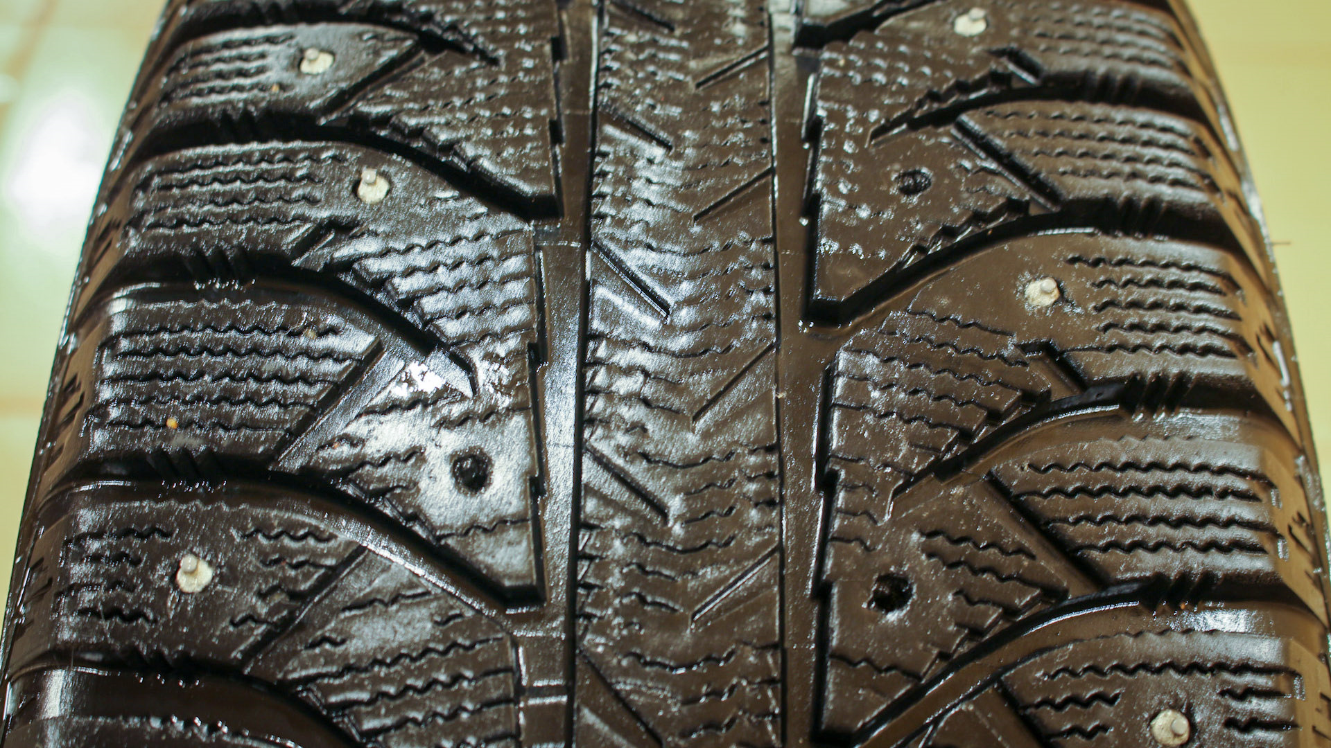

Предположим, что вы приобрели гарантированно качественные шины от уважаемого производителя, а к концу сезона обнаружили, что на одном или нескольких колесах не хватает шипов. Если для бюджетных «ноунэймовых» шин это нормальная ситуациях, то для крупного бренда — нонсенс, так как и технологии, и культура производства, и контроль качества просто не позволят выпустить в продажу откровенный брак, «лысеющий» всего за несколько месяцев.
Самая частая причина потери шипов заключается в излишне агрессивной манере езды. И речь не столько о резких ускорениях или решительных перестроениях, сколько о торможении с блокировкой колес или старте с места с пробуксовкой. Пока колесо катится по дороге, на шип оказывается минимальная поперечная сила (то есть сила смещения вбок). Но стоит вам заблокировать колеса или как следует «шлейфануть», как шипы заскользят по дороге, испытывая колоссальную нагрузку в поперечном направлении. Тут уже не спасут никакие фланцы — несколько подобных испытаний шипы еще выдержат, но со временем их посадочные места растянутся и шипы начнут постепенно вылетать. Повороты колес на месте тоже вредят шипам, а в некоторых случаях приводят к их выпадению. Вспомните, что говорил инструктор по вождению — сначала приведите автомобиль в движение, потом начинайте вращать руль.
Отходив три сезона, шины драйвовчанина Dmitrii2015 лишились значительной части шипов. Источник: Dmitrii2015 / DRIVE2

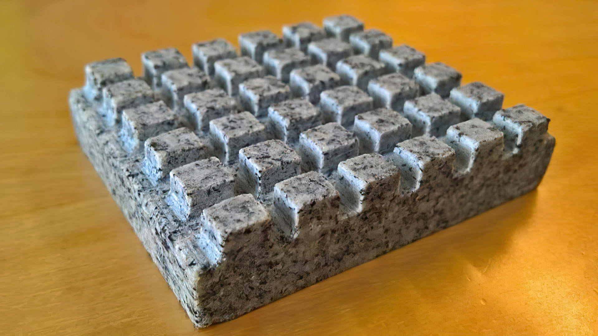

Для получение разрешения на установку большего числа шипов, чем положено, шине нужно пройти испытание в виде проезда по специальной гранитной плите 400 раз с соблюдением строгой методологии. Если эксперты Test World признают, что избыточная шиповка не причиняет покрытию урон больше допустимого, такую шину допустят к продаже.
По площадке из 15 таких гранитных блоков автомобиль с шинами-кандидатами должен проехать в рамках испытаний 400 раз. В конце испытания с плиток убирают крошку и пыль, взвешивают их и таким образом вычисляют процент износа поверхности от шипов. Источник: DRIVE2
Шине MICHELIN X-Ice North 4 удалось успешно пройти этот тест, а ведь число шипов в ней более чем вдвое выше разрешенного — 250 штук, больше, чем у любой другой серийной зимней шины c размером 255/55 R16. В пятне контакта MICHELIN X-Ice North 4 одновременно присутствуют 22 шипа, образуя 22 непересекающихся линии в продольном и поперечном направлении. По результатам тестов журнала «За рулём» и «Авторевю» X-Ice North 4 заняли первое место среди шипованных шин во многом благодаря невероятно плотной ошиповке.

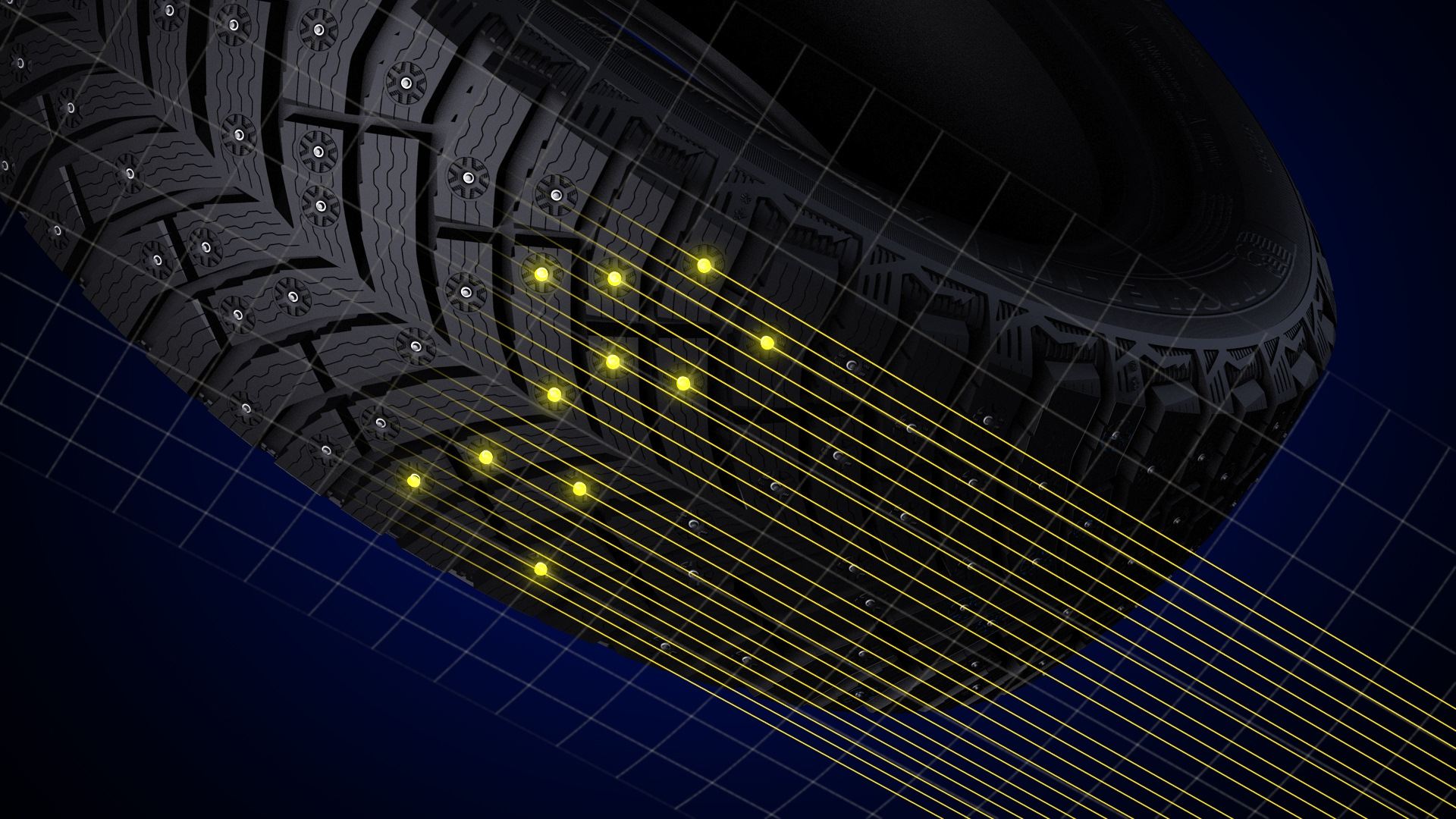

6) Почему шипы размещены несимметрично?
Начинающего автолюбителя, впервые купившего шипованные шины, может удивить странный рисунок ошиповки — словно шипы устанавливали наугад, без какой-либо системы. Кажется, что симметричная ошиповка выглядит очень красивой и логичной.
На самом деле «случайность» установки шипов отнюдь не случайна. Каждый металлический «коготь» с наилучшей эффективностью держится за гладкий, неповрежденный ранее лед — так же и колесо лучше едет по ровной дороге, а не по залитой грязью колее. Но если зимняя шипованная шина буксует или блокируется, на льду остается проделанный шипами след в виде характерной канавки. Если в эту канавку попадет следующий шип, его сцепление со льдом будет значительно хуже (если будет вообще), нежели при попадании того на неповрежденный лед.
Если провести линии через все «хаотично» расположенные шипы в пятне контакта, станет очевидно, что такой рисунок ошиповки максимально эффективно задействует поверхность дороги для улучшения сцепления. Источник: «Мишлен»
Несимметричная ошиповка шины как раз предотвращает ситуацию, когда один шип попадает в уже проделанную другим канавку. Кстати, создание схемы ошиповки — это очень важная и сложная задача, ведь от этого зависит не только качество сцепления, но и шум, издаваемый шиной при качении.
Компьютерный анализ позволяет математически точно определить уровень шума от будущей шины еще до того, как ее первый экземпляр выйдет из вулканизатора. Скажем, при создании MICHELIN X-Ice North 4 были проанализированы 1400 потенциальных позиций для шипов, после чего был выбран рисунок с наилучшим сочетанием сцепления и шумности. В принципе, компьютер может создать схему ошиповки, при которой шина будет лишь немного громче фрикционной, но ее сцепные качества не будут выдерживать никакой критики. Возможна и обратная ситуация: отличное поведение на дороге в сопровождении нестерпимого гула, выходящего за рамки самых пессимистичных ожиданий.

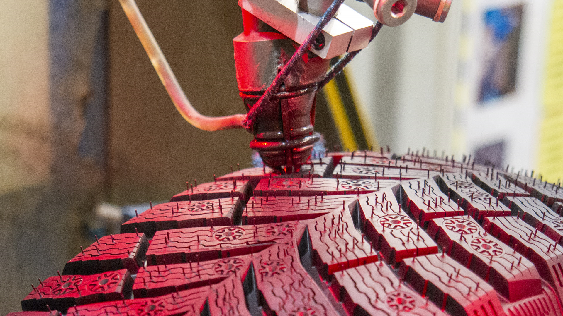

Робот на заводе «Мишлен» в Давыдово (на фото) работает со скоростью 2-3 шипа в секунду. Мастер с пневматическим инструментом тратит на установку одного шипа около 5 секунд. С помощью подручных инструментов и отвертки в гараже на каждый шип будет уходить до полуминуты. Источник: «Мишлен»

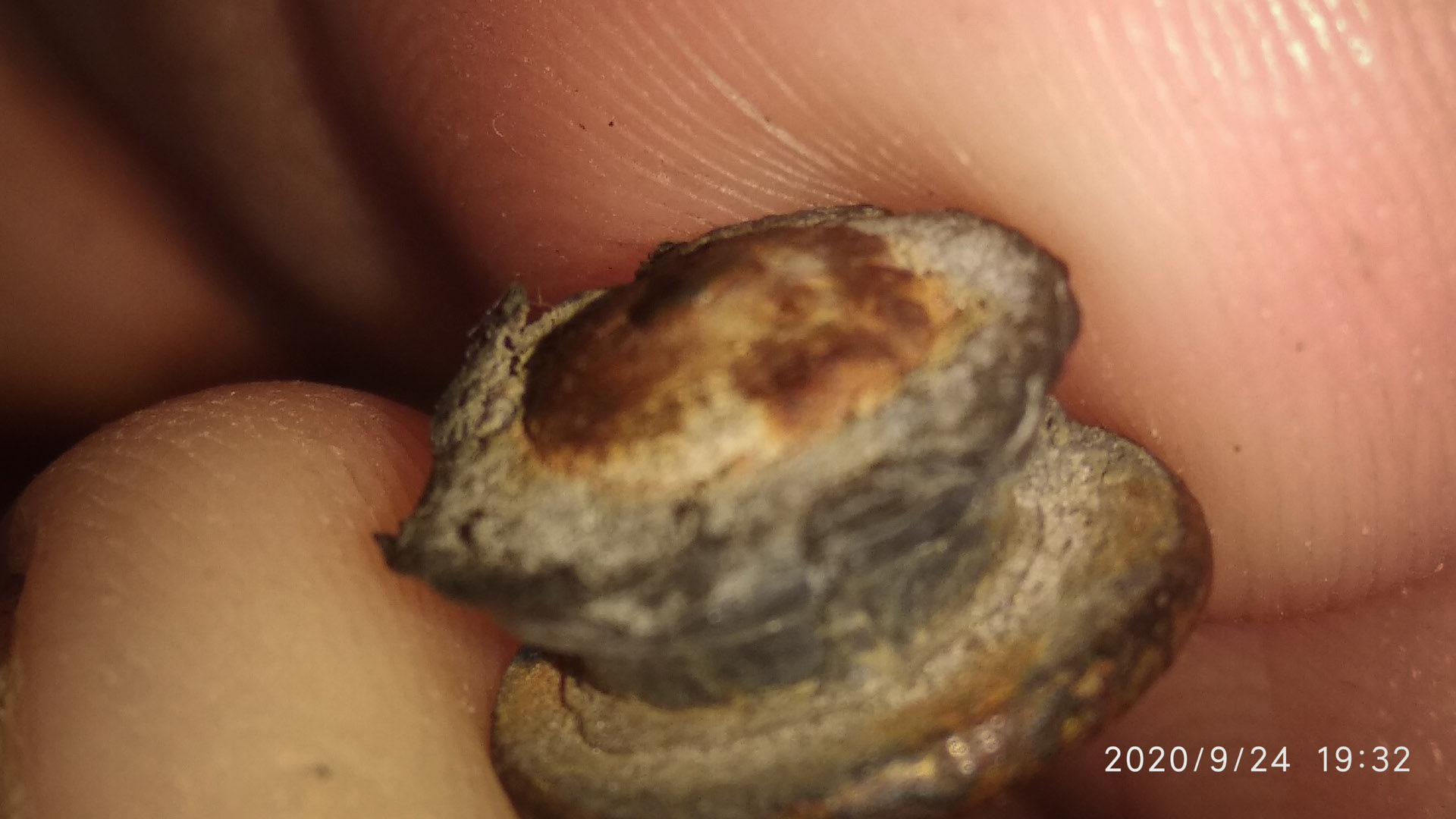

Но надо помнить, что ремонтный шип не чета оригинальному заводскому шипу. Хороший заводской шип наилучшим образом сидит в предназначенном для него отверстии, ремонтный же пытается удержаться за счет более широкого фланца. Сердечник заводского шипа изготовлен из карбида вольфрама или высокопрочной стали, его ресурс составляет несколько лет. Ремонтные шипы могут быть как стальными, так и твердосплавными, но, судя по отзывам на DRIVE2, они заметно стираются всего за сезон. Ремонтный шип из-за несоответствия посадочному месту может разрушать резину вокруг себя и быстрее выпадать.
Ремонтный шип, прошедший всего 6000 км. Тут даже комментарии излишне. Источник: Futun007 / DRIVE2

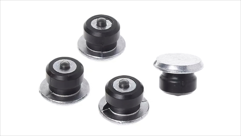

Ремонтный шип — это способ спасти от преждевременной утилизации максимально дешевые и низкокачественные шины, теряющие заводскую ошиповку буквально на глазах. Шины крупных производителей за весь срок службы (4-5 лет) при отсутствии проблем обычно теряют не более 20% шипов.
Также существует редкая практика ошиповки нешипованных шин без заводских отверстий. Для этого в шине сперва вырезаются посадочные места, а затем в них вставляются шипы. Но такая процедура допустима только для всесезонных шин для коммерческого транспорта — ошиповать обычную зимнюю фрикционную шину невозможно как минимум из-за мягкости протекторной ленты, как максимум — из-за отсутствия в блоках протектора места для проделывания отверстий.

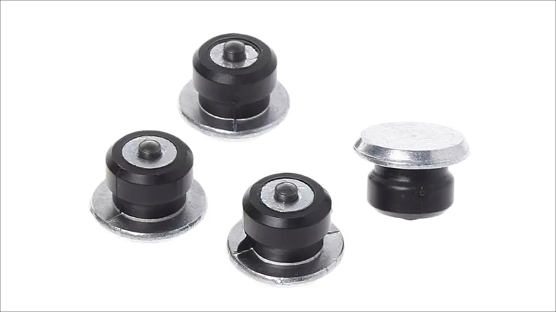

Так выглядит ремонтный шип: алюминиевое тело, твердосплавный шип и пластиковая манжета. На китайских маркетплейсах комплект из 100 шипов стоит около 1000 рублей. Источник: AliExpress

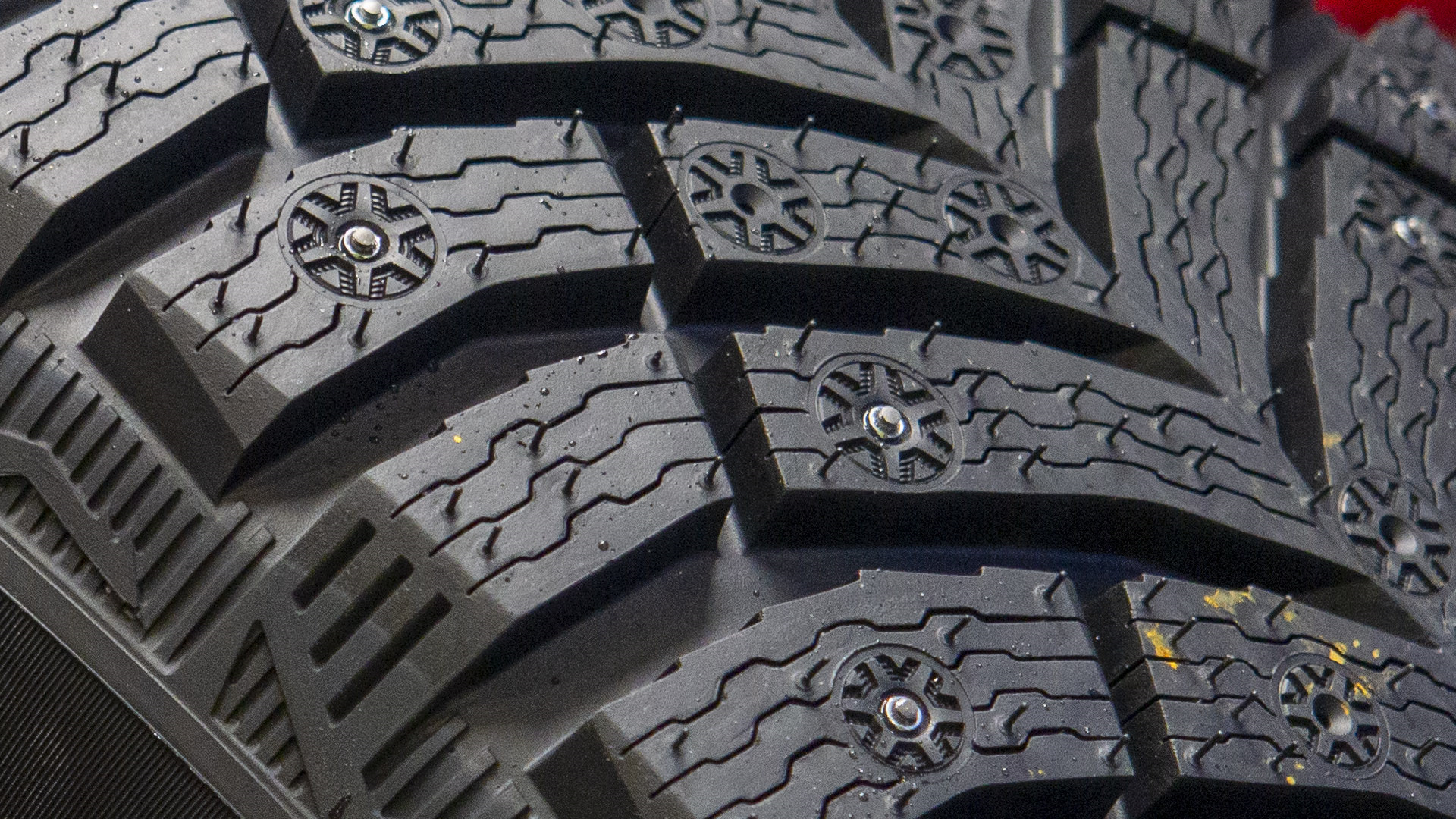

8) Нужна ли шипованным шинам обкатка?
Да, нужна. Это не легенда, ходящая среди автолюбителей, а рекомендация всех производителей. При заводской ошиповке шипы встают в посадочные места идеально, разница в их выступании над поверхностью протектора составляет считанные сотые доли миллиметра. Но для лучшего сцепления с дорогой даже эта ничтожная разница должна быть нивелирована. В ходе обкатки шипы занимают оптимальное положение в отверстиях, а шина выходит на свои рабочие характеристики.
Для обкатки стоит выбирать асфальтированные дороги без выбоин, ездить по ним спокойно, без резких торможений и ускорений со скоростью не более 70 км/ч. Укатанный снег или тем более ухабистые грунтовки для обкатки не подойдут. Достаточно проехать в таком режиме около 800 — 1000 км по одометру или два полных бака, чтобы все шипы заняли свое место. Часто вокруг шипа на резине можно увидеть рисунок, например, в виде снежинки или вафельной разметки. Это так называемый индикатор обкатки. Обкатка будет завершена, когда этот рисунок сотрется.
Но не стоит путать еле заметный индикатор обкатки с канавками для удаления ледяной крошки — например, на шинах MICHELIN «снежинки» выполняют функцию отвода льда от шипа, чтобы тот всегда оставался чистым. К индикации обкатки этот рисунок не имеет никакого отношения.
Если рисунок вокруг каждого шипа сделан достаточно глубоким, значит, перед вами не индикатор обкатки, а специальные дренажные каналы для очистки шипа, как на шинах MICHELIN X-Ice North 4. Источник: «Мишлен»

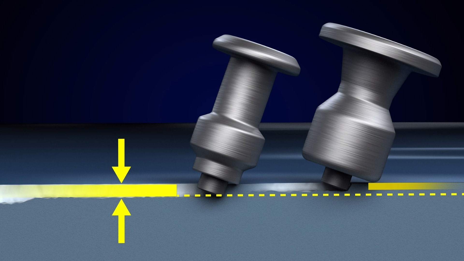

Задача шипа — зацепиться за лед. Но все-таки автомобиль с шипованными шинами едет по льду не на одних лишь шипах, протектор и ламели тоже участвуют в сцеплении. Как мы писали в прошлом посте, по мере снижения температуры твердость льда увеличивается и шипу становится труднее пробивать поверхность. После –20 °C большинство шипованных шин превращаются во фрикционные — шип просто не может выполнить свою функцию, поэтому в лютые морозы фрикционные шины показывают лучшие результаты.
Но и тут есть приемы, позволяющие компенсировать изменение характеристик. В частности, в MICHELIN X-Ice North 4 и X-Ice North 4 SUV протекторный блок шин сделан из резины, которая способна деформироваться при температурах вплоть до –65 °C — ламели протектора цепляются за любую поверхность, даже за малейшие неровности льда.
При ускорении или торможении шип цепляется за лед не только сердечником, но и торцом фланца. Вот только в шинах MICHELIN фланец не мешает шипу уйти в лед на всю глубину (слева), тогда как фланцы в других шинах не дают шипу использовать полную рабочую высоту. Источник: «Мишлен»

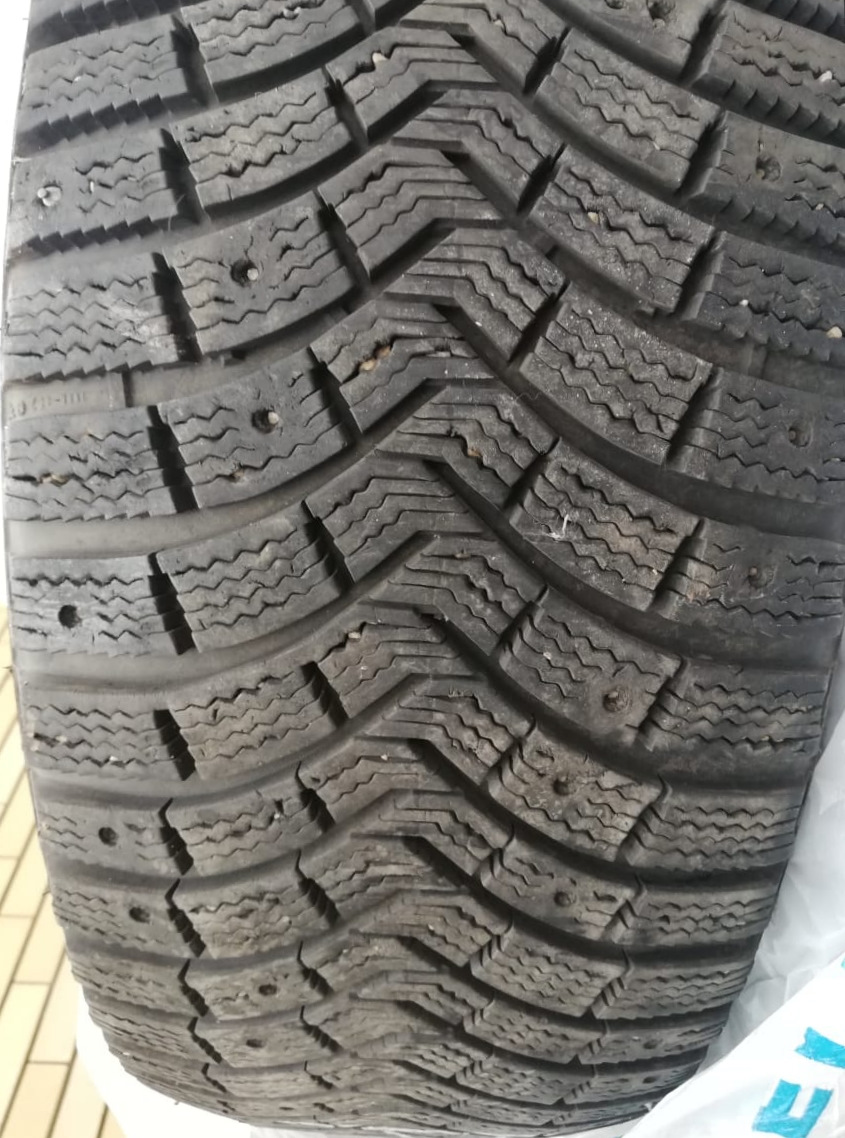

На MICHELIN X-Ice North 2+, сделанной в Италии, 18 года выпуска за ОДИН сезон обломалось 99% шипов! Именно обломалось, а не вылетело. За сезон!
Сдали их по рекламации на экспертизу. В компенсации Мишлен отказал, ссылаясь на то что шипы — это неоднородная часть шины, и после потери шипов, шина не меняет своих характеристик…
Вот так вот супербрендовая компания Мишлен дорожит своей репутацией и клиентоориентирована…

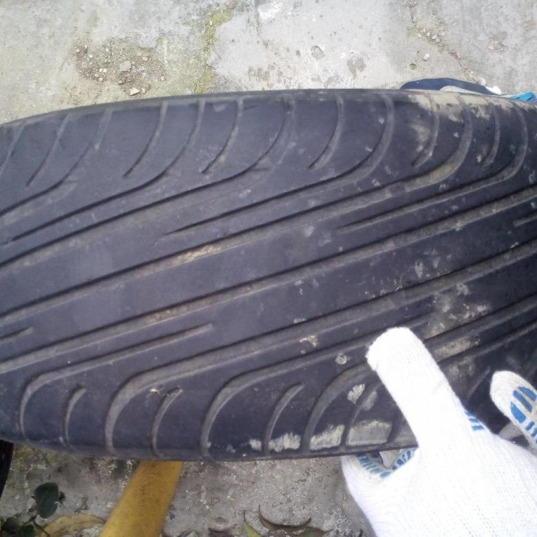

Помогите сносить Бриджи! Специально в этом году не переобувался на лето, ездил чтобы купить новую зиму, в итоге резина сейчас 50% износа, какие нахер шипы на хакаских степях, эт лично моё мнение без обид.
Странный бридж. Древний и сухой? Свежие липы трутся только в путь.
Да соглашусь старый и сухой, но все равно выкидывать как то жалко, при отсутствии снега зимой можно поездить к счастью в Абакане его практически нет, была у меня TOYO та влёт стиралась, а эта капец надоела уже.))))

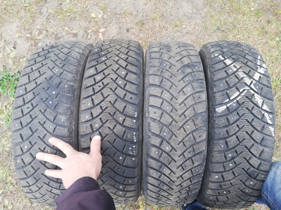

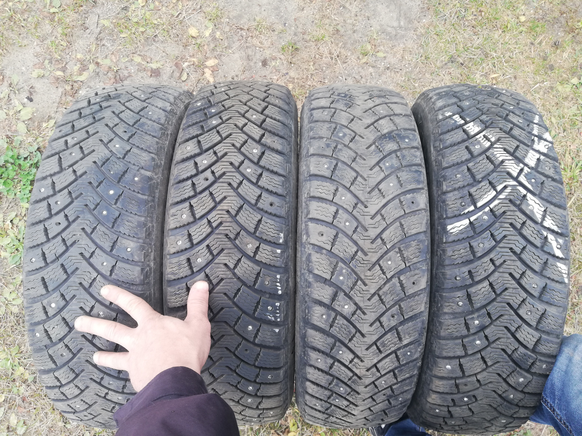

Вот мои норд2 российские. Надеюсь качество фото в оригинале загрузятся и будет видно качество.
2 колеса по году и 2 двухлетние. Получилось так не из-за того, что я каждый год по 2 колеса покупал, а из-за того, что два колеса по бороде пошли и их пришлось выбросить. При этом на фото одно колесо, которое сезон отъездило тоже пошло по бороде — внутренний слой растрескался и колесо спускает.
Итог на фото — за 2 года на выброс 3 колеса. Два, что сохранились с покупки, остались без шипов(на фото шипы есть, но по факту они не достанут до асфальта) и два колеса не имеют половины шипов.
Стиль езды "дом-работа" без дрифта и пробуксовок.
У знакомого норд3 та же хрень, но из-за более резвого стиля (тоже без дрифта) больше половины шипов за сезон лишился.
