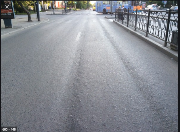

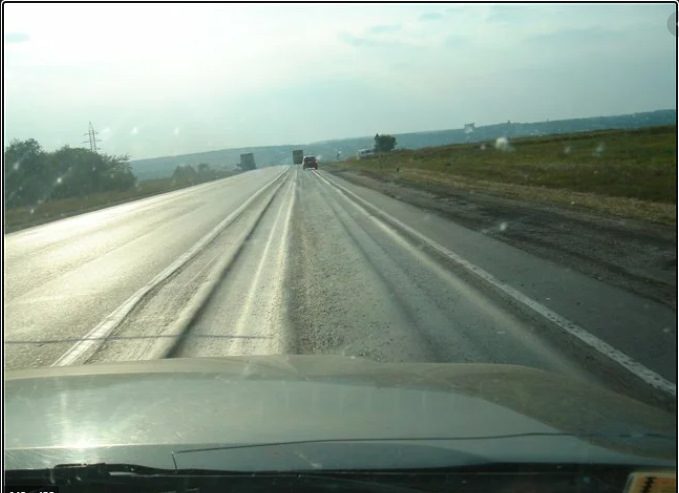

Много шипов — это хорошо для водителя, но не для дороги. Чтобы хоть как-то снизить урон, причиняемый дорожному покрытию, в 2013 году в Европе ввели ограничение на количество шипов в шине: их должно быть не более 50 штук на погонный метр (в шине популярного типоразмера 205/55R16 около двух погонных метров). Проблема нововведения оказалась в том, что большинство зимних шин в этот норматив не вписывались. Производителям оставалось либо прореживать шиповку, снижая качество сцепления на льду, либо… обойти это ограничение с помощью сертификации в финской лаборатории Test World.
