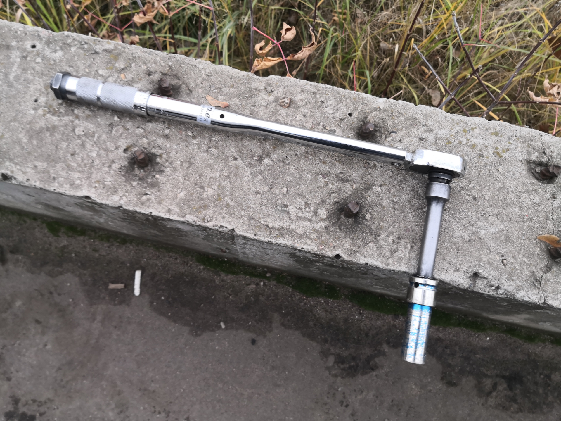

Пользуюсь уже лет 20. В гараже 3 ключа на разные диапазоны. Кум купил себе динамометрический ключ сразу после того, как на его степвее ударным гайковёртом сорвали резьбу в чугунном тормозном барабане, т.к. колёсные болты вкручиваются в барабан. пришлось подбирать подходящую шпильку и делать, как на Оке.
У меня тоже есть динамометрический ключ, НО, колесные гайки я закручиваю баллонным ключом. Он рассчитан по длинне, и плюс нажатие руки. +- у каждого разное конечно нажатие, и руки тоже. Но в среднем все по фен шуй.
Динамо ключ нужный инструмент в гараже, но я 20лет баллоником пользуюсь, вот я бездарь☹️

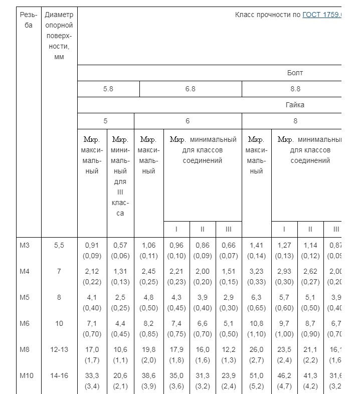

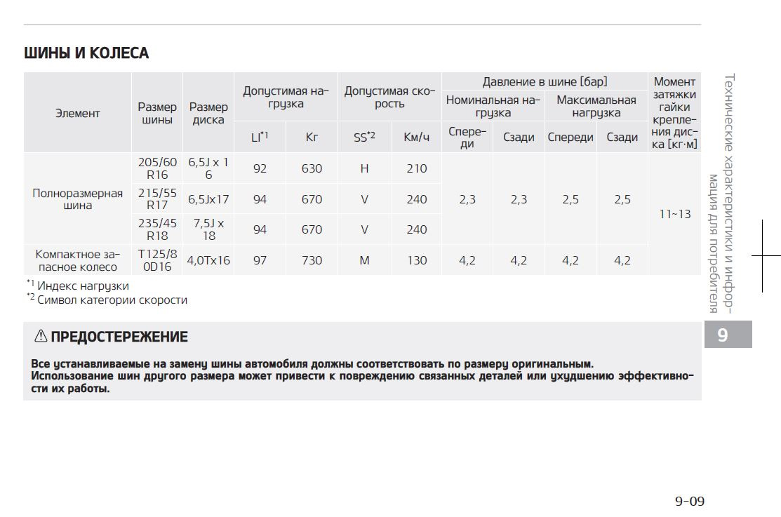

То есть инженеры дураки, когда в мануале пишут моменты затяжки?

На любой гайке, в мануалах, написан момент затяжки, и на маленькой и на большой. Это тех.доки. А с дуру, можно и на '50, голову свернуть.

Я тоже руками затягиваю, хотя есть динамоключ))
strelok1970
Для кого эта статья, для начинающих водителей? А как быть мне водителю с тридцатилетним стажем? У меня теперь комплекс может появиться 😱, и процент погрешности я не соблюдал, не имея такого ключа
Опыт лучше любой техники)) сам всю жизнь крутил руками, потом перешёл на динамо ключ и отвык уже руками затягивать, могу и сломать случайно

Привет! Владею двумя динамометрическими ключами. Вещь! А какой момент затяжки наштампованных дисках? R16 Kia Soul GT
Кручу на Оптиму 110-120 ньютонов на метр
Ого! На Дискавери4 литье R19 140Hm

Добрый день! XWEJX81AGH0000189 Но фокус в том, что с завода установлено литье R18 А на зиму я ставлю R16 штампованные диски Hyundai/Kia
Не знаю какая зависимость у а/м Kia от того, стальные штампованные диски или легкосплавные литые (или кованные), а также какова зависимость от диаметра посадочного размера шины — у меня в сервис мануале для Audi указаны значения 110…120 Н×м вне зависимости от типа диска и его размера. Момент очень сильно зависит от метизов для крепления. Конкретно в моём случае это резьба M14×1.5 мм, а также то, что "секретки" завод-изготовитель Audi AG категорически не рекомендует затягивать свыше 120 Н×м.
Если резьба будет например M12×1.25 разумеется момент будет ниже, чем например при затяжке M16×1.5. Ну и сам материал болтов / гаек немаловажен, оригинальные фирменные крепежи чаще всего намного крепче, чем китайские дубликаты которых полно на рынке и которые легко "плывут" даже от незначительного превышения штатного момента затяжки крепежа.

Какой смысл спрашивать у неизвестных на Драйве, если у вас есть руководство по эксплуатации на автомобиль, где все четко написано? Как видите, момент одинаков для всех вариантов используемых колес, в том числе и для докатки, которая так же, как вам и надо, является штамповкой. Как в одном фильме: "чтение книг никому еще не повредило".
Смысл в том, что с завода установлено литье R18 И про ШТАМПОВКУ (!) R16 в инструкции ничего нет. Так понятно?
А если еще раз прочитать написанное ранее? В инструкции указана ШТАМПОВАННАЯ запаска с теми же значениями. Так понятно?
Тут " неизвестные на Драйве" подсказывают. Что момент на штамповке 88,3 -107 НМ, но никак не 11-13 Кг м (107-127 НМ)
Докатка не показатель. Вес колеса совсем другой. И скорость движения на ней тоже.
Если что^ у меня 215 65 R16
Кому больше верить, производителю автомобиля или "неизвестным на Драйве"? Думаю, ответ очевиден. И, судя по вопросу и комментариям, вы не технарь. Иначе бы понимали, что момент затяжки определяется не скоростью движения и весом (кстати вес 18 радиуса и 16 радиуса так же различен), а материалом изготовления колесного болта и гайки, а так же типом их резьбы. Погуглите Гост на резьбовые соединения и моменты затяжек и попробуйте найти там отсылки на скорость и вес.
Да не технарь, поэтому и спрашиваю у тех кто в теме.
А производители разные попадаются. Ленд Ровер например указывает 140 Нм, а не 11-13 Кг м
Как то это странно, мол крутите от 107 до 127 на свое усмотрение.
Те же секретки, производитель указывает 58 Нм…
Вот именно, что в зависимости от материала и резьбы вам производитель и дает значения. У Ровера может быть иной материал, иной прочности на болтах и гайках, поэтому он и дает свои величины, у корейцев свои величины. И нет ничего странного в разбросе — это обычный допуск от минимума до максимума. Возьмите для себя среднее значение и им пользуйтесь. Золотая середина, она везде золотая.)
Дело не в ином материале. Ровер тоже мог бы указать от 120 до 140 Нм, но там только 140.
Средние значения мне не интересны. Средние значение можно ручками закручивать, без всяких динамометрических ключей.
А это не наши методы.
"Сколько вешать в граммах?"(с)
Допуск дается практически всегда. Почему не дает Ровер, не знаю, это их дело, мы же говорим о корейце. И именно в материале дело. Вот вырез из ГОСТа, можете увидеть, что дается минимальное и максимальное значение. И это правильно, или вы считаете, что ваш инструмент абсолютно идеален и совершенно точно выдерживает момент? Я вас разочарую, это не так. Поэтому стремиться к одной величине с точность до грамма можно, но не имеет никакого смысла. Реальное значение у вас все равно будет всегда разным. Кстати, а "неизвестный на Драйве" так же дал значения в допуске, а не точную цифру. С этим у вас вопросов нет? Хотите одну цифру, пожалуйста 117Нм. Лично я у себя ставлю 110 — его легче выставить на моем динамометрическом ключе.
Всё бы хорошо, но лучше-бы Вы привели в пример метизы М12, М14, М16 — всё-таки М3…М5 это совсем детские размеры и в автомобиле практически не встречаются, М6 и то на малонагруженных деталях, чаще всего М8…М10, для колёс и подвески уже начинаются М12, М14, М16 и более (центральное крепление ШРУС например). А так — целиком и полностью Вас поддерживаю (за исключением понятия "вес" и "радиус").
А у Land Rover при этом метизы совпадают с корейскими? В т.ч. и марка стали из которой их изготавливают (я не говорю уже о параметрах резьбовых соединений)?
11…13 Кгс указаны потому, что можно затянуть в этих пределах, смотрим посередине — 12 Кгс (идеал). Например хрупкая девушка штатным баллонным ключом затянет моментом не более 11 Кгс (и то вполне может быть что очень сильно напрягаясь), а дай простой баллонник амбалу — он и 13 Кгс затянет и не заметит. Вообще обычно штатный инструмент (в заводском наборе инструментов) изготавливают чаще всего (если заводские инженеры грамотные и маркетологи не перетянули одеяло на себя) с учётом того, чтобы среднестатистический мужчина мог затянуть необходимым моментом.
При этом ИНОГДА в штатный набор инструментов идут т.н. "телескопические" баллонные ключи, многие думают (почему-то) что они такие для экономии места, но увы это не так — в сложенном положении они для ЗАТЯЖКИ, а разложенные для ОТКРУЧИВАНИЯ (дабы не напрягать спину водителя), чаще всего такие ключи встречал у микроавтобусов и минивенов.

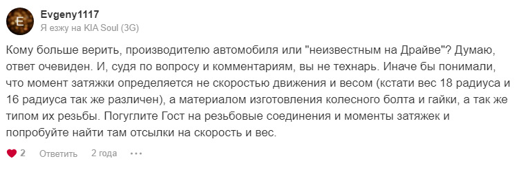

Ой, б**, технари развелись. 16 и 18 радиус у него. Погугли как колеса маркируются и что буква R значит, не позорься
