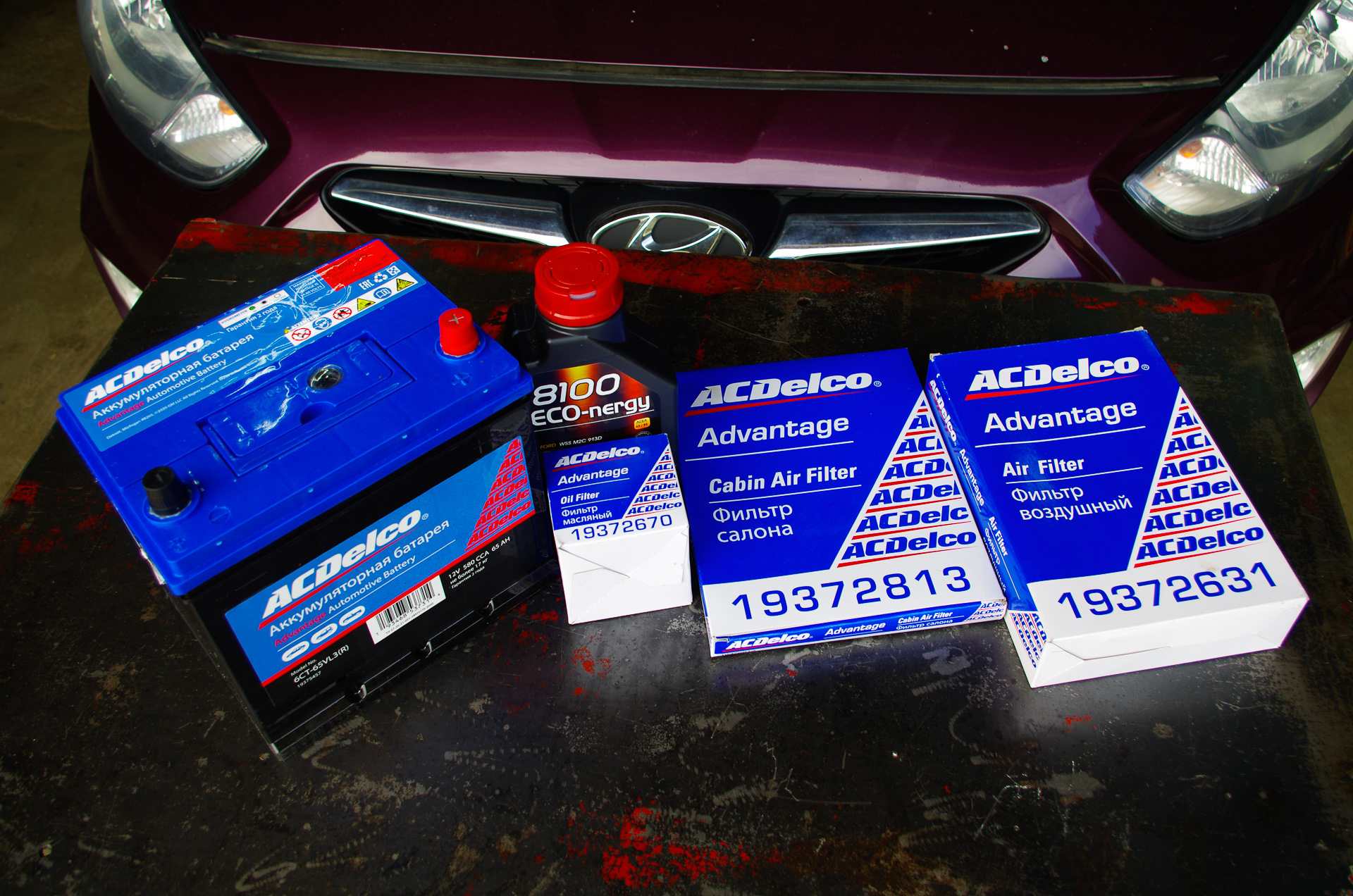

Первым на очереди оказался аккумулятор. Снять его в Hyundai Solaris и установить новый не составляет особого труда. Для этого понадобится ключ с удлинителем и головка на 10.
Сняв клеммы, вынимаем вверх мягкий кожух аккумулятора и получаем доступ к его крепежной пластине, которую откручиваем ключом на «12», после чего снимаем элемент питания.
Новая свинцово-кислотная аккумуляторная батарея — чуть большей емкости той, что стояла ранее: 65 А.ч против 62 А.ч. Модель 6СТ-65VL3® выпущена компанией ACDelco на российском заводе и полностью соответствует стандартам качества корпорации General Motors.
Среди ее преимуществ – все современные технологии производства аккумуляторов, о которых мы уже рассказывали, включая и хорошо различимое окошко для визуального контроля степени зарядки батареи.
Устанавливаем аккумулятор в обратной последовательности, закрепляем на платформе и прикручиваем клеммы: плюсовую, затем минусовую. Внутренние поверхности клемм предварительно проверяются на предмет окислов и при необходимости очищаются.
Несколько пробных пусков двигателя доказали, что аккумулятор полностью заряжен и пригоден к использованию.

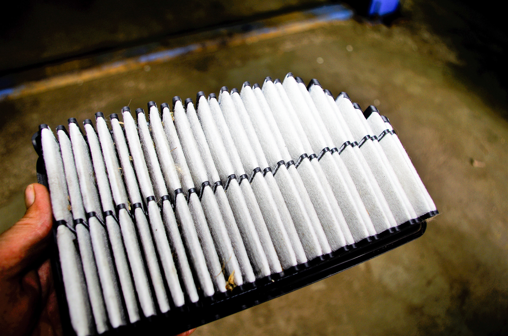

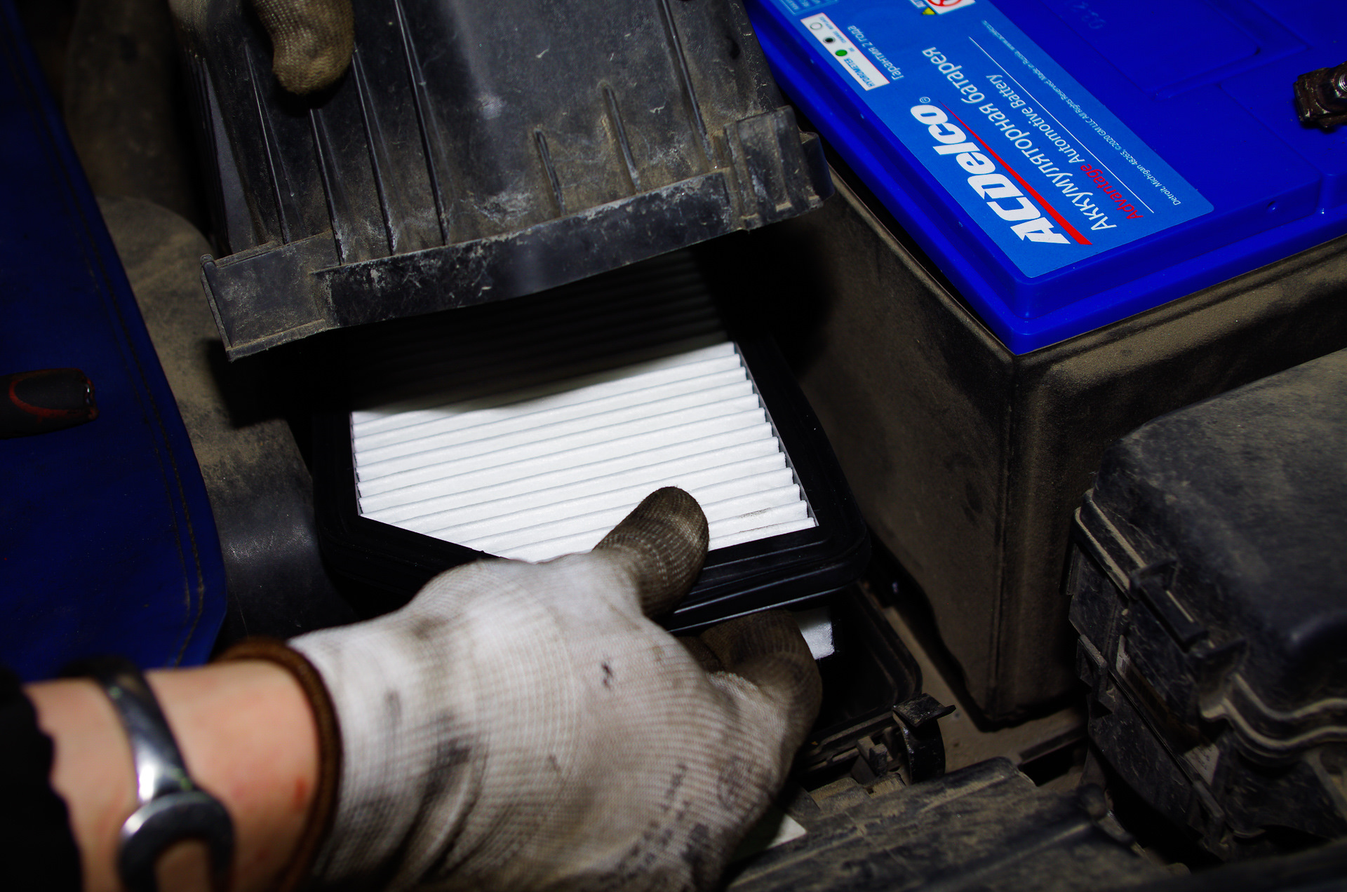

Следующая сервисная процедура – замена воздушного фильтра двигателя. Обычно ее рекомендуют производить раз в 15 000 км, но, с учетом особенностей эксплуатации автомобиля в большом городе, это можно делать и чаще. В Hyundai Solaris для того, чтобы поменять воздушный фильтр, не понадобится даже и инструмент.
Корпус фильтра находится перед аккумулятором, а крышка зафиксирована парой пружинных защелок. Для замены фильтрующего элемента достаточно отстегнуть защелки, аккуратно приподнять одну сторону крышки, не повредив пластиковые фиксаторы с противоположной, вынуть старый фильтр и заменить его новым.

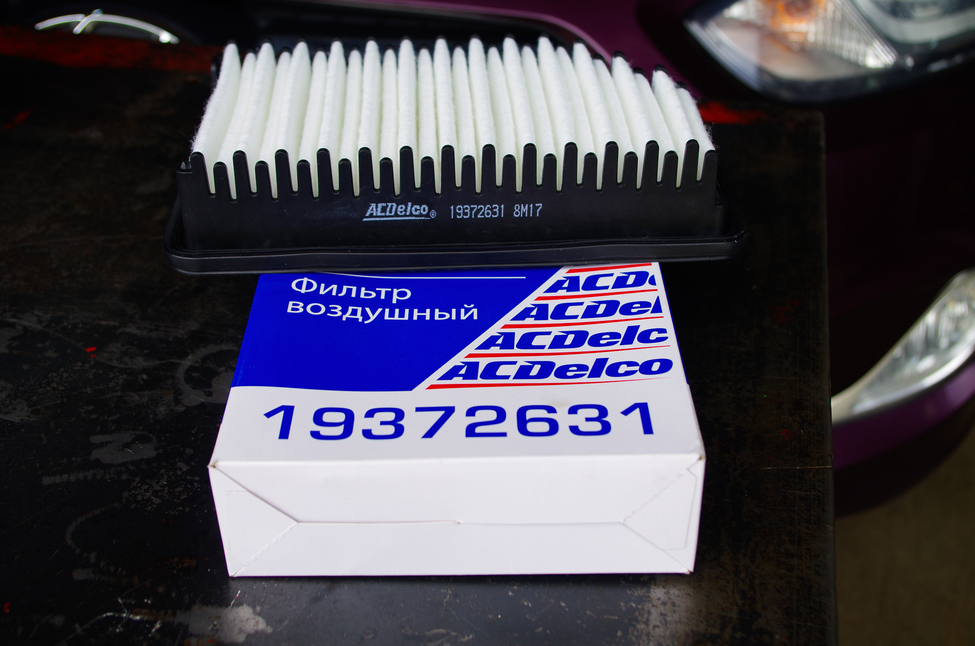

Как уже было сказано, фильтр произведен компанией ACDelco, что свидетельствует о его высоком качестве.
На коробке фильтра ACDelco имеется специальная голограмма для защиты от контрафакта.
В случае сильных загрязнений в корпусе фильтра и необходимости его очистки, крышку желательно демонтировать полностью, для чего придется отсоединить патрубок воздуховода, ослабив удерживающий хомут при помощи отвертки. В нашем же случае этого делать не понадобилось.

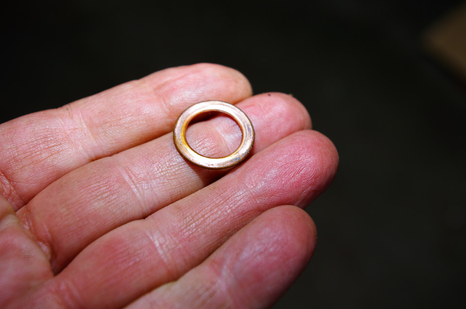

Дожидаемся полного слива отработки, затем меняем болт-пробку на новую или, в случае ее хорошего состояния, только медное уплотнительное кольцо. Если вдруг не оказалось нового, старое можно отжечь на газовой горелке, после чего медь вновь приобретет пластичные свойства. Такую прокладку в крайнем случае можно использовать вторично.
Устанавливаем пробку на место, закручивая ее до упора и подтягивая на четверть оборота ключом. Убираем потеки масла и откручиваем масляный фильтр при помощи съемника. Вообще, он должен откручиваться рукой, но чаще всего фильтры перетягивают при установке – судя по всему, так было и при предыдущей смене масла на данном автомобиле.

Ни разу не менял медное кольцо под пробкой, чистый маркетиг
Да оно там во первых не медное, а во вторых его по мануалам надо менять если оно повреждено.
DgiN69
Можно не менять, если оно целое, но чаще всего у дилера вам его обязательно заменят. Да и целым оно может не оказаться, если перетянуть пробку, что случается довольно часто.
