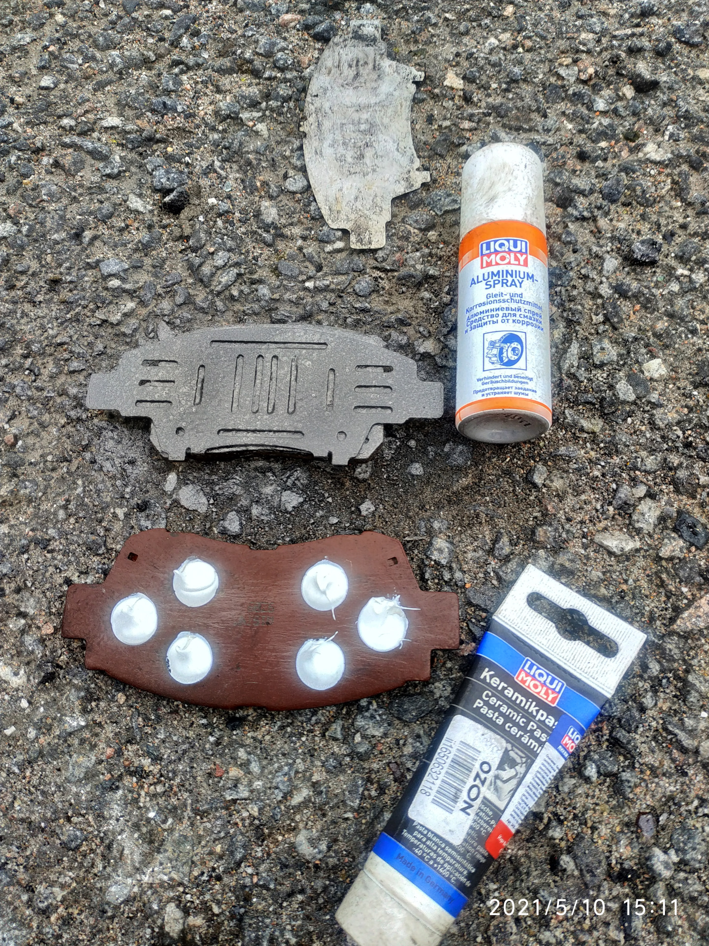

Причиной постороннего звука может быть также отсутствие внешней демпферной пластины, при установке неоригинала. У Tunap есть тормозная паста устраняющая скрип.

Давно являюсь пользователем вашего бренда и единственное, что не устраивает, это как раз скрип колодок. Он присутствует на Фокусе 3м, на Королле 150, CLS и был на GLK. Следовательно делаю вывод, что причина именно в колодках. Интересно, что вы подняли именно эту неприятность. И после прочтения темы, сложилось впечатление, что хотите её переложить на плечи других, поясняя вероятное происхождение звуковых колебаний. ))) В то же время я мирюсь со скрипом колодок вашего бренда ввиду гораздо больших их плюсов против одного небольшого минуса в надежде, что в дальнейшем и со скрипом вы справитесь. )))
Надо делать так
Не поможет или не на долго. На CLS колодки поставляются с противоскрипным 3М скотчем. Не долго они молчали. Заскрипели тоже.
Как говорят, поживем увидем!
