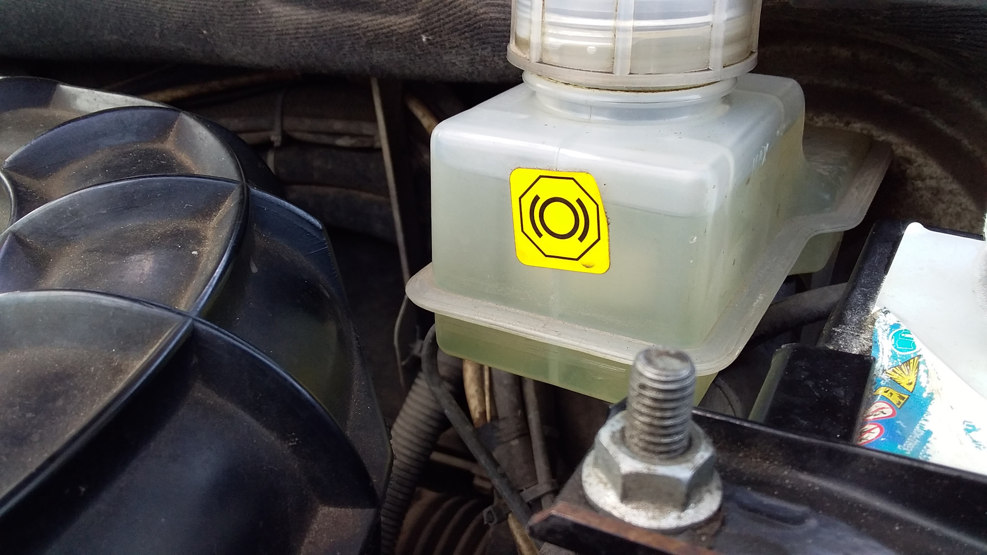

В большинстве случаев тормозная жидкость прозрачная и бесцветная. Фото: VOVAN-GRT/DRIVE2
Однако красная ТЖ — не обязательно силиконовая. В продаже можно встретить тормозные жидкости красного цвета на гликолевой основе. В них краситель служит индикатором, который в процессе эксплуатации меняет цвет и указывает водителю на то, что жидкость состарилась или перегревалась и ее пора менять.

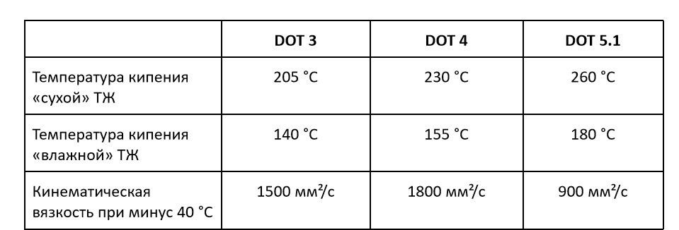

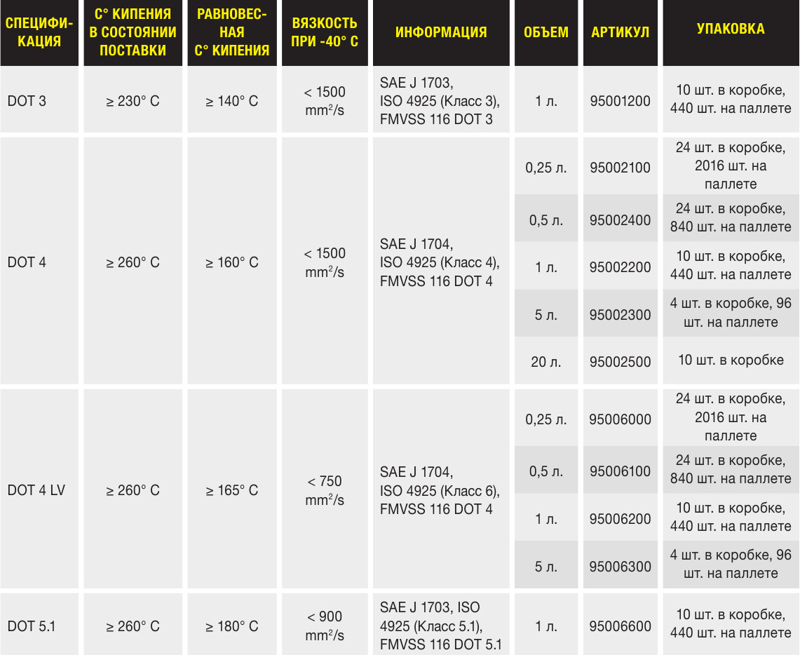

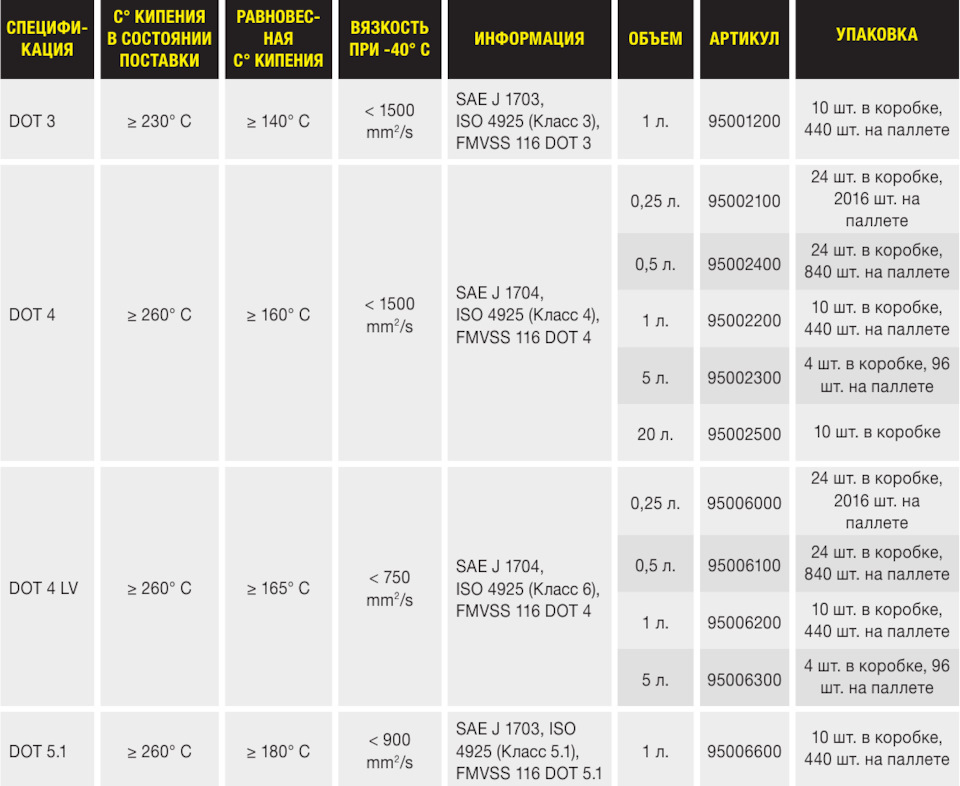

Классификация DOT предусматривает три класса тормозных жидкостей. Их параметры перечислены в Standard No. 116, Motor vehicle brake fluids:
«Сухая» жидкость — только что изготовленная, «влажная» содержит 3,5% воды. Методика увлажнения образцов жидкости для анализа также описана в стандарте.
Кинематическая вязкость характеризует сопротивление течению жидкости; для определения кинематической вязкости определенный объем жидкости пропускают через маленькое отверстие и измеряют время, за которое он вытечет. Чем ниже вязкость жидкости, тем легче она прокачивается по трубкам тормозной системы и тем быстрее отклик тормозов на действия водителя.
Кроме этих трех характеристик, в стандарте приведены общие для всех классов требования к температурной и химической стабильности тормозных жидкостей, к значению щелочного числа, внешнему виду, коррозионной активности, стойкости к окислению, водостойкости и другие.
Если отталкиваться от этих норм, становится ясно, что проверить тормозную жидкость по всем критериям можно только в лаборатории, которая имеет специальное оборудование.

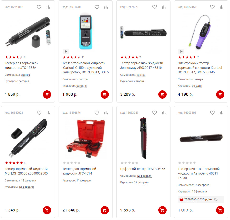

Концентрацию влаги можно проверить специальными тестерами. Принцип их действия основан на измерении электрической проводимости жидкости — с увеличением концентрации воды проводимость растет. Сухая тормозная жидкость имеет некоторую проводимость, причем у разных жидкостей она разная. Соответственно, для того чтобы откалибровать тестер, нужно иметь под рукой свежую тормозную жидкость той же марки, что залита в систему автомобиля. Но ручная калибровка для таких устройств, как правило, не предусмотрена, да и «эталонной сухой» жидкости под рукой обычно нет. О том, как можно попытаться откалибровать тестер и более достоверно определить влажность ТЖ на нашем портале подробно написал пользователь AlwaysRight.
Однако такое измерение не отнесешь к профессиональным методам. Причин тому несколько:
— тестер оценивает содержание влаги не напрямую, а косвенно — по величине электрической проводимости;
— на результаты измерений влияет состав конкретной жидкости — разные присадки могут по-разному влиять на электропроводимость;
— прибор не учитывает класс жидкости (DOT);
— точность конкретного образца тестера неизвестна;
— пробу обычно берут из бачка на главном цилиндре, а в нем жидкость другого качества, чем в рабочих цилиндрах.

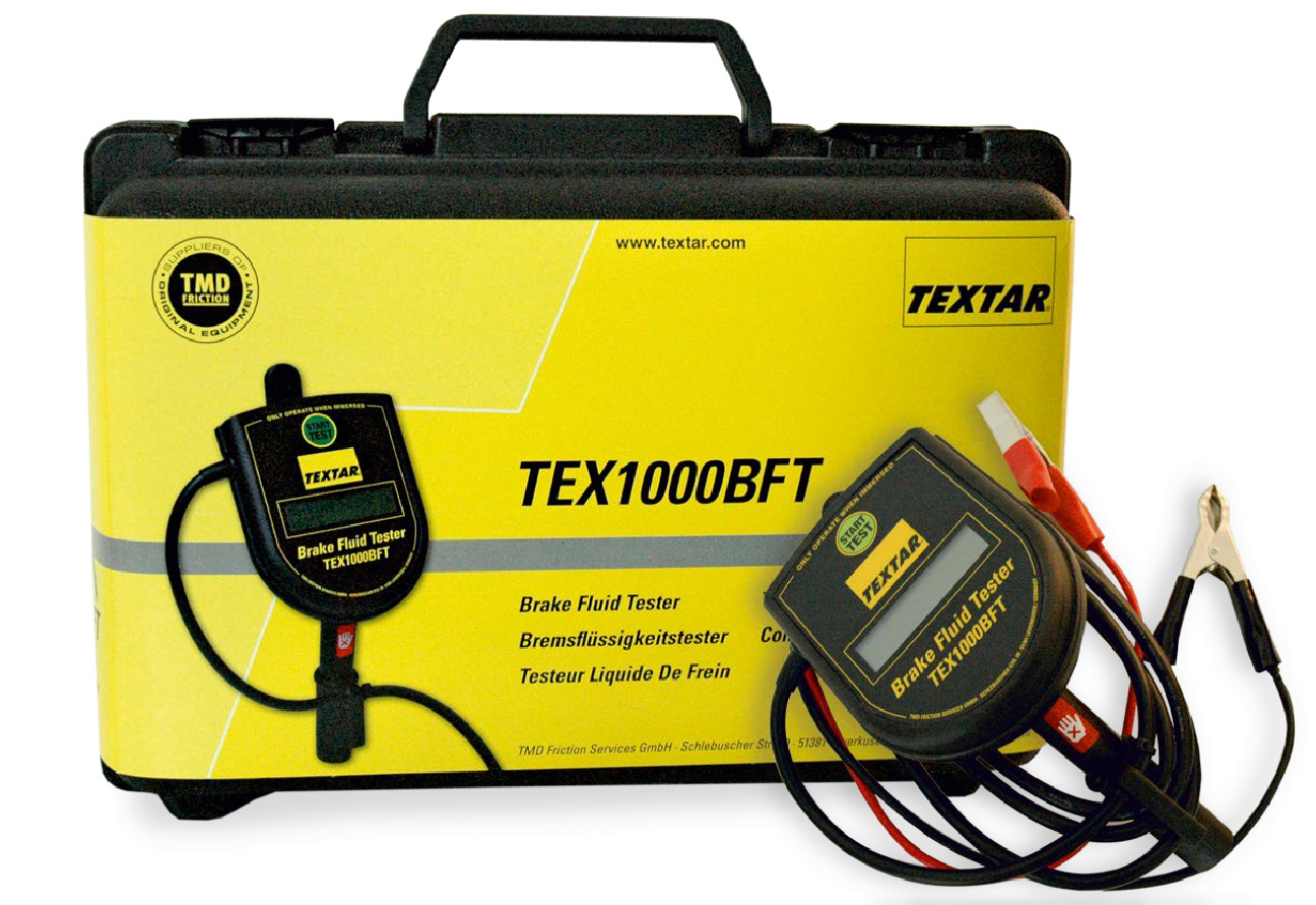

Также существуют модели тестеров, которые измеряют температуру кипения жидкости непосредственно. Такой прибор подключают к аккумулятору, а затем погружают датчик в бачок на ГТЦ или в емкость с тестируемой тормозной жидкостью. Измерение длится 30 секунд, по окончании прибор выводит на жидкокристаллический дисплей фактическую температуру кипения.

Компания Textar выпускает четыре вида тормозной жидкости для всех современных автомобилей.
Если сравнивать с нормативными значениями стандарта DOT, то у тормозных жидкостей Textar характеристики немного отличаются — температура кипения выше, а вязкость (DOT4) ниже.
DOT 3 — бюджетная тормозная жидкость с неплохими характеристиками и сроком службы 2 года. Подходит для автомобилей с дисковыми и барабанными тормозами.
DOT 4 имеет более высокую температуру кипения как в сухом, так и во влажном состоянии, рекомендуется для современных быстроходных автомобилей с дисковыми тормозами на всех колесах. Входящая в ее состав борная кислота помогает нейтрализовать поглощаемую жидкостью влагу, что теоретически обеспечивает более долгий срок службы — до 3 лет.
DOT 4 LV (Class 6) имеет соответствующую этому классу (или выше) температуру кипения, но ее вязкость за счет использования специальных присадок более чем в два раза меньше требуемой по стандарту DOT4. На это указывают буквы LV (англ. Low Viscosity — низкая вязкость) в названии.
Низкая вязкость необходима для быстрой реакции тормозной системы и рекомендуется для автомобилей с системами ABS и ESP. О том, для чего предназначены эти системы и как они работают мы рассказывали в одной из наших прошлых публикаций.
DOT 5.1 имеет низкую вязкость и отличается самой высокой температурой кипения. Ее заливают в мотоциклы и спортивные автомобили.

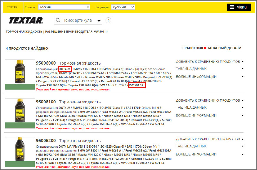

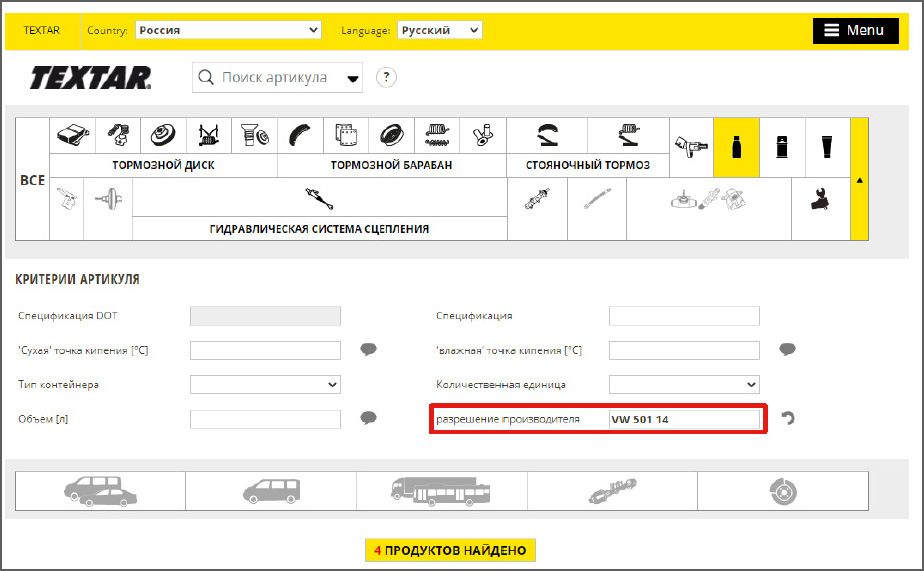

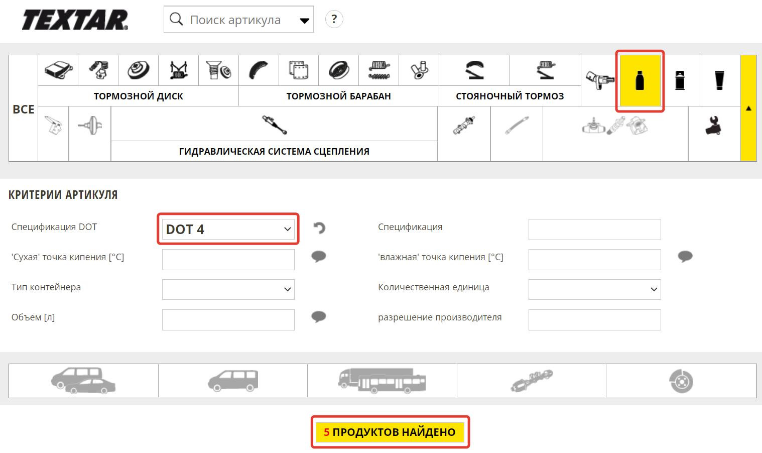

Чтобы подобрать тормозную жидкость в каталоге Textar, перейдите на вкладку «Расширенный поиск», затем в перечне продуктов выберите пиктограмму «Тормозная жидкость», а из выпадающего списка выберите спецификацию DOT:
Теперь можно уточнить применяемость тормозной жидкости для конкретного автомобиля и узнать, в каких вариантах ТЖ поставляется:
Каждый автопроизводитель определяет характеристики ТЖ для своих автомобилей и кодирует их спецификациями (кодами). Чтобы найти подходящую жидкость в каталоге, этот код следует ввести в поле «Разрешение производителя»:

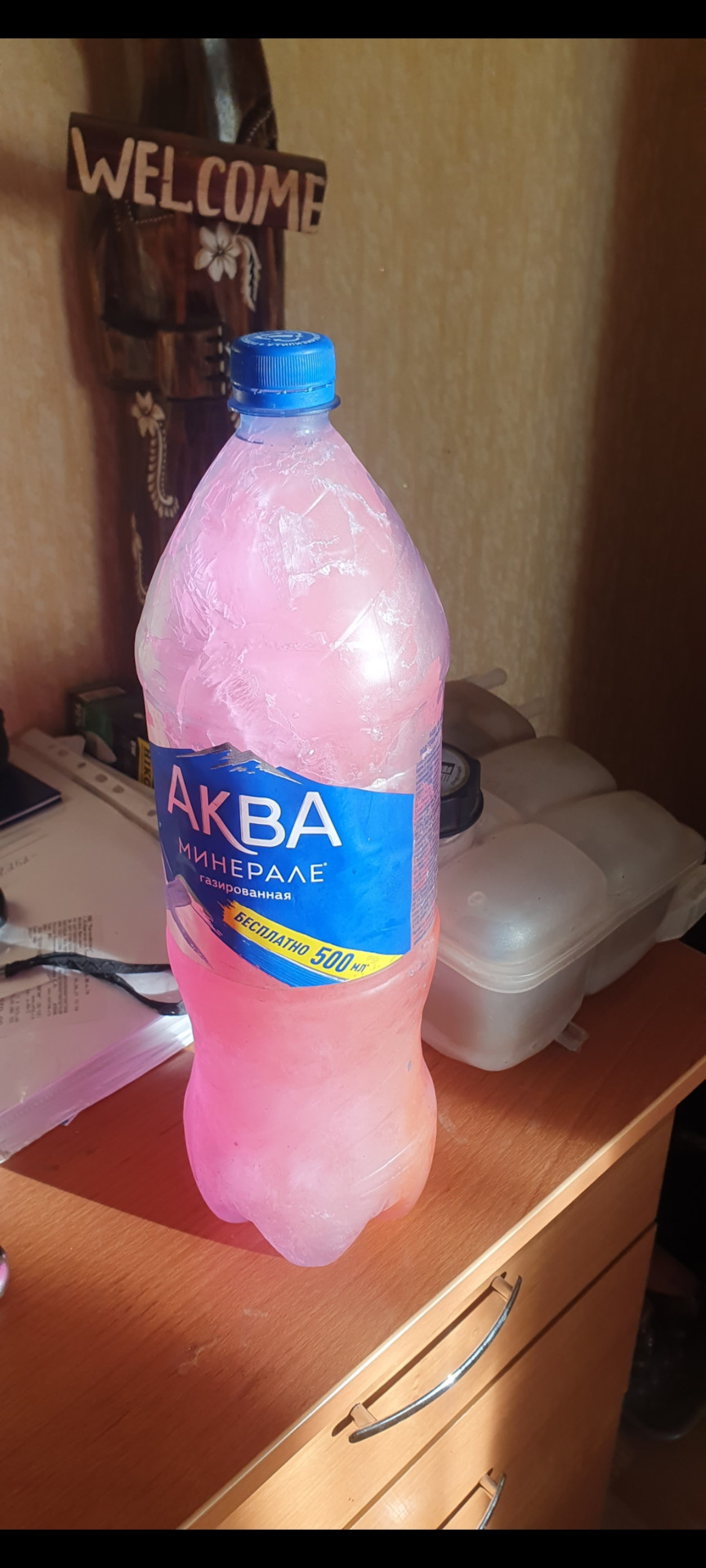

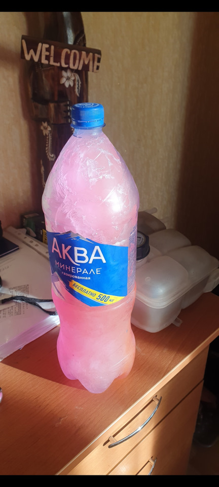

У нас морозы частенько переваливают за -40. Когда с трассы въезжал в город, пару раз не мог прожать педаль, только с удара. И жена один раз приехала с "квадратными" глазами — тоже тормоза отказали.
С тех пор раз в год по осени меняю тормозную жидкость на всех наших машинках. Теперь проблем нет.
