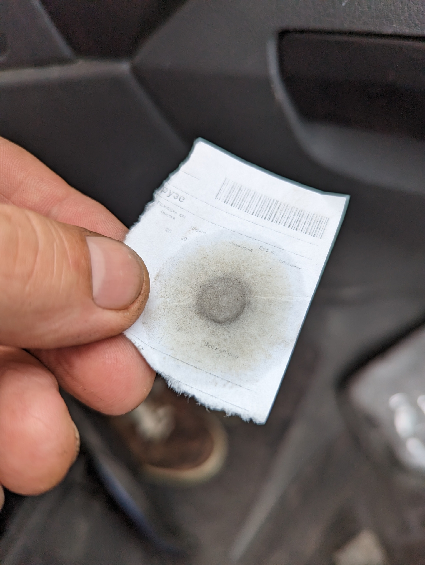

Самый простой способ проверки масла, это делать переодичные капельные тесты.

Этот тест был годным в прошлом веке, у масел есть разные присадки и их количество, какое из масел лучше моет и удерживает отложения во взвешенном состоянии? Может это всё было у Лук, а небыло у конкурента?
Только анализ масла . У меня бывало, что масло на пропане было чистое, а по анализу нитрование полный Пэ.
