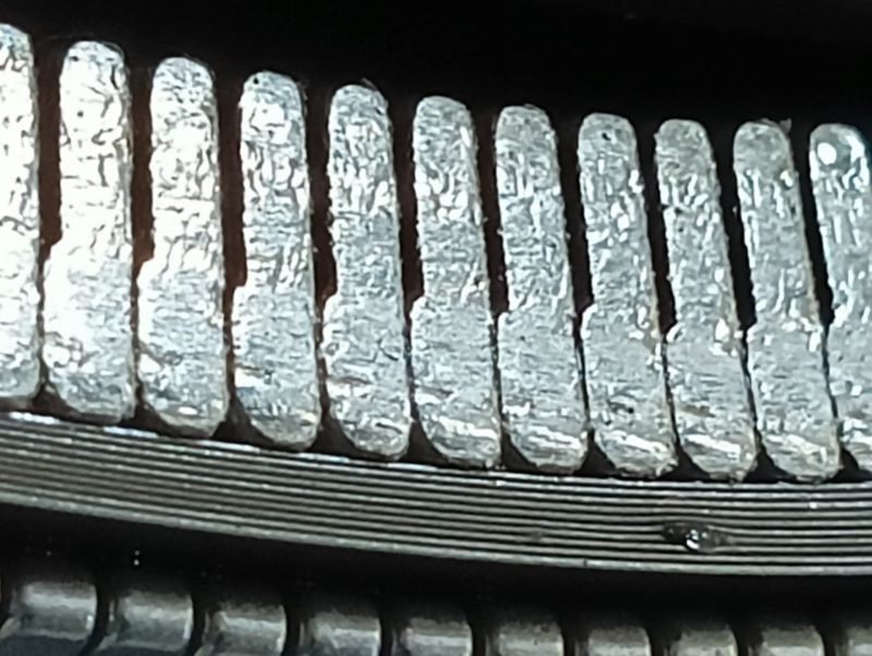

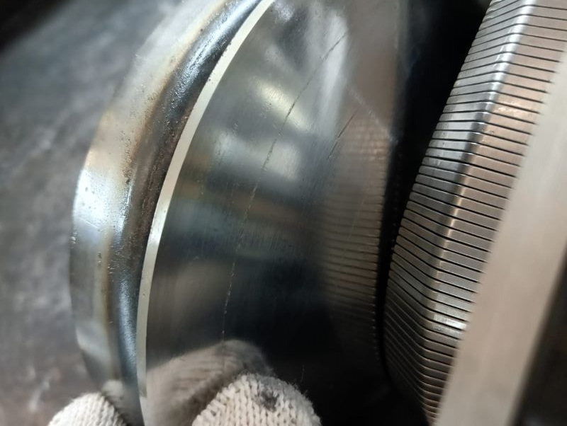

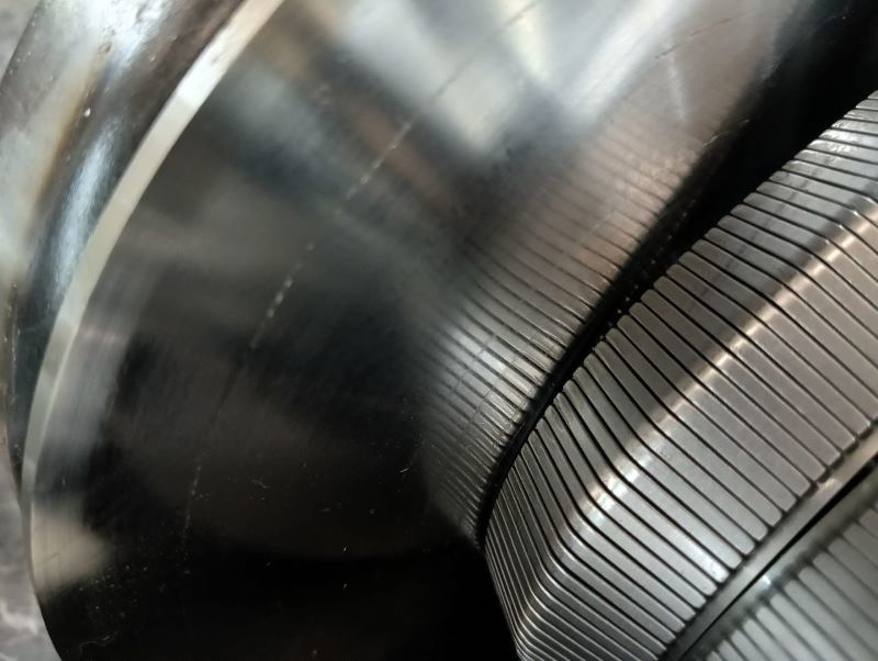

Наш Клиент на Nissan X-Trail обратился к нам с жалобами на появившиеся при пробеге около 170 тыс.км. явные подёргивания при движении, также появилась ошибка "Датчик давления трансмиссионной жидкости — низкое давление".

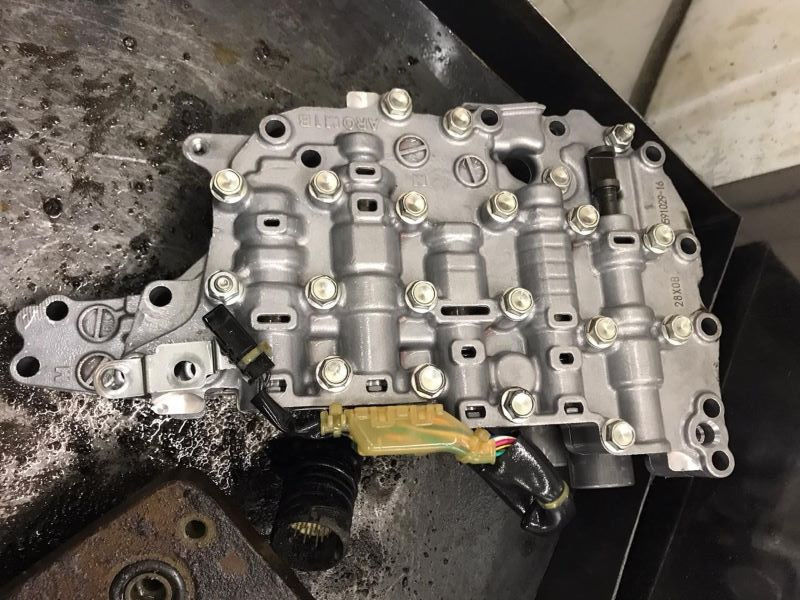

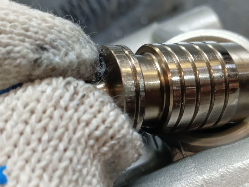

Это, увы, обычная грустная история для этих вариаторов. От долгой работы по загрязнённому металлической пылью маслу изнашивается прецизионная поверхность клапана главного регулятора давления и его канала в корпусе масляного насоса.

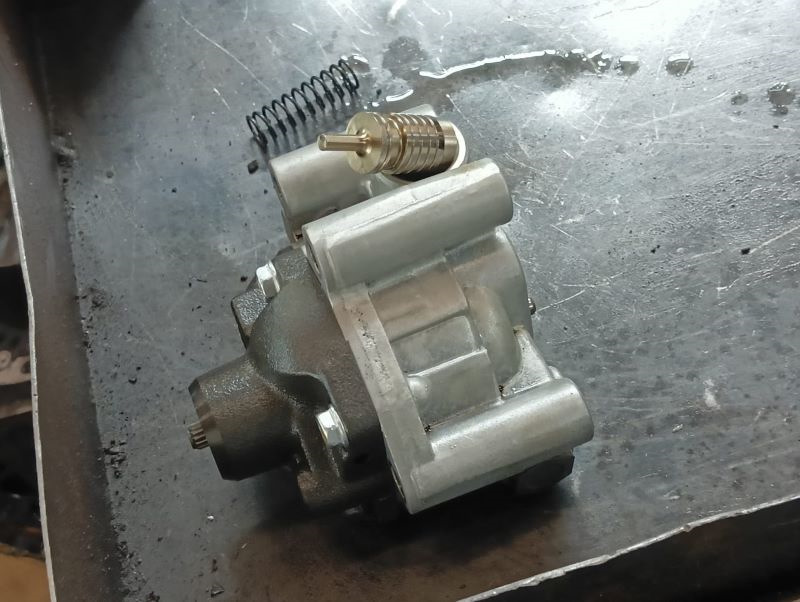

Клапан в какой-то момент начинает клинить (зависать в одном положении), нарушается давление в системе, нарушается работа гидроблока, конусы сжимаются с недостаточной силой, начинается пробуксовка и ускоренный износ ремня/конусов, производя ещё больше стальной пыли и ускоряя неизбежный ремонт.

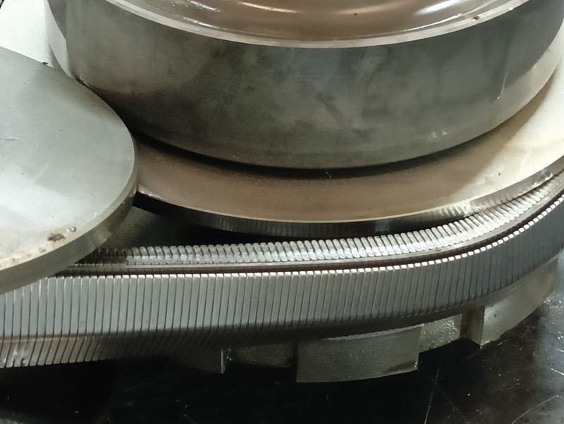

При ремонте меняются фактически все внутренности – конусы, приводной ремень, фрикционные пакеты, гидроблок в сборе (почему ГБ на этом вариаторе меняется целиком – см. здесь).
Штатный теплообменник, забитый металлической стружкой, невозможно эффективно промыть – меняется на внешний дополнительный радиатор. Ремонтируется, по сути, только масляный насос и гидротрансформатор.

В ходе произведённого ремонта заменили (помимо обязательных прокладок/сальников/уплотнений итп):
– фильтры грубой/тонкой очистки;
– конусы;
– ремень;
– фрикционные/стальные диски (комплектом);
– поршни (комплектом);
– гидроблок;
– отремонтировали масляный насос;
– отремонтировали гидротрансформатор.

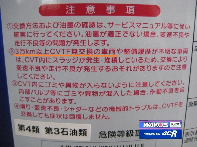

Насчёт производителя jatco не знаю, но wakos, который масла для вариатора делает, на ведре своём пишет 30 т.км.
Но тут кто его знает с каким умыслом, может, чтоб больше продать масла)
