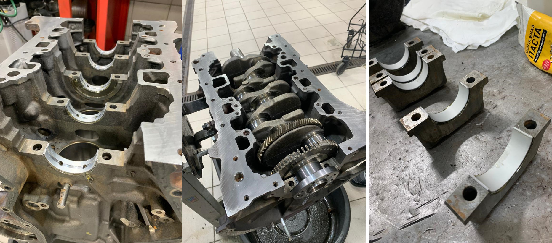

При осмотре эндоскопом второго цилиндра мы увидели сильные задиры на цилиндре и остатки мелких металлических частиц. Клиенту была предложена разборка и дефектовка двигателя и преступили к работам. В результате полной разборки и дефектовки двигателя нами было выявлено сломанное компрессионное поршневое кольцо второго цилиндра, сильные задиры на стенках цилиндра, большой эллипс остальных цилиндров и даны рекомендации: гильзовка блока цилиндров, шлифовка плоскости блока цилиндров, замена поршней с поршневыми кольцами, полировка шатунных и коренных шеек коленчатого вала, замена впускных и выпускных клапанов ГРМ с направляющими втулками, ремонт седел клапанов ГБЦ, шлифовка плоскости ГБЦ, замена механизма привода ГРМ, замена масляного насоса ДВС со звездочкой и приводной цепью, замена передней крышки ДВС, замена клапана вентиляции клапанных газов ДВС, ремонт (восстановление) турбины (компрессора) наддува ДВС, проверка-ремонт топливных форсунок, замена коренных и шатунных вкладышей, замена масляных форсунок блока цилиндров, замена крепежа, уплотнений, прокладок и сальников одноразовой установки. После этого нами был выполнен предварительный расчет стоимости ремонта, сроков поставки запасных частей и сделано коммерческое предложение для клиента. Естественно пару дней на маркетинг и раздумья клиента с последующим одобрением ремонта и мы приступили к работам. Экономика таких вложений и рыночной стоимости автомобиля, безусловно, сомнительная, но каждый считает и думает по своему (это для последующих комментариев).
Все детали и агрегаты были демонтированы и подготовлены для проверки и ремонтов нашими профильными подразделениями.

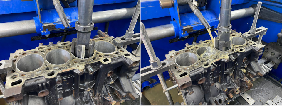

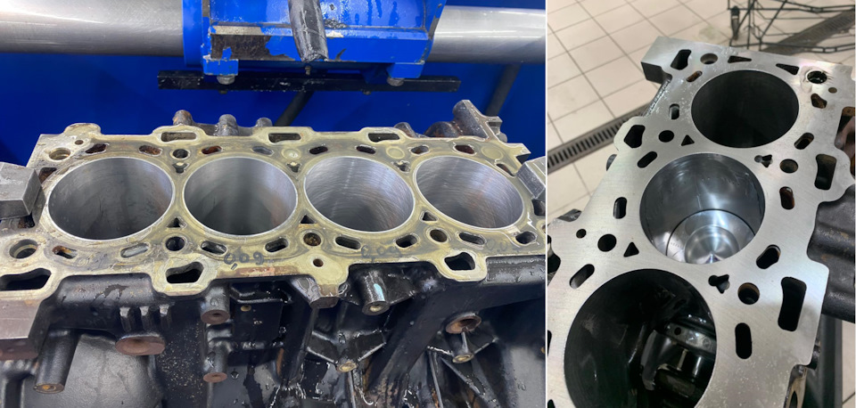

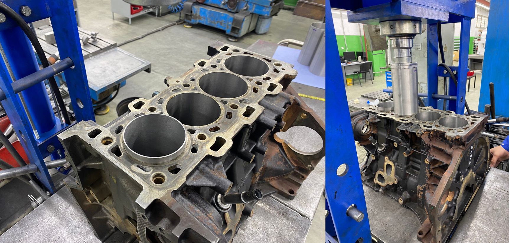

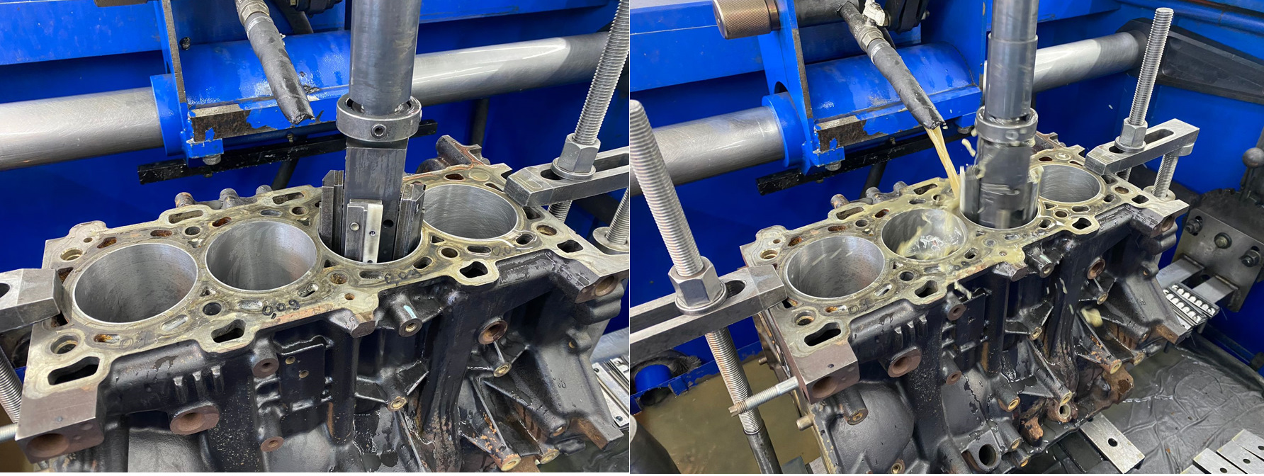

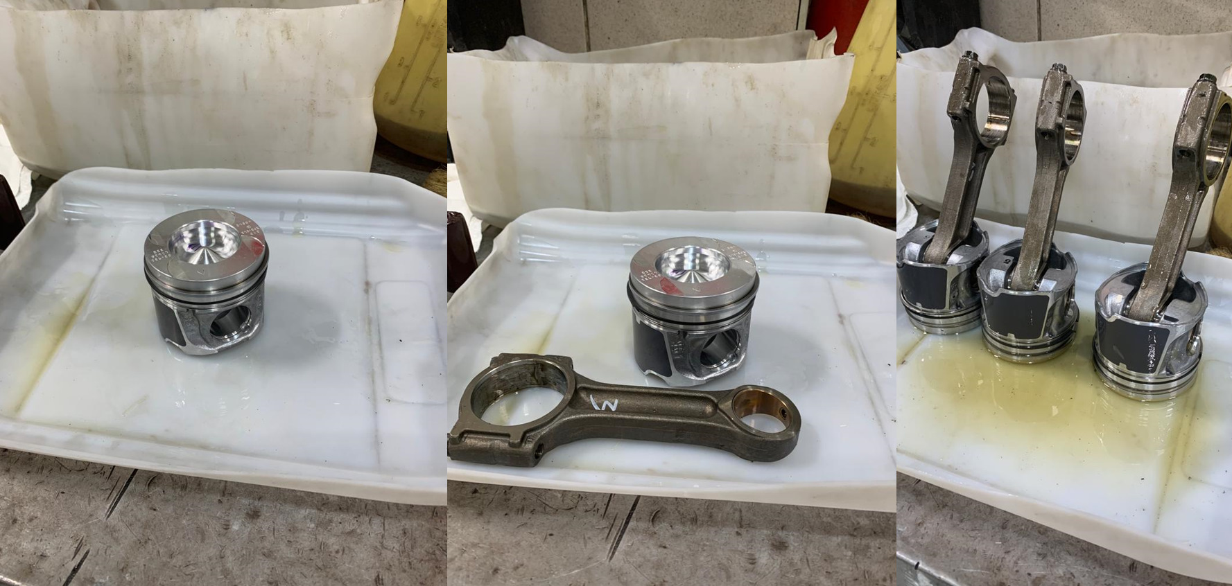

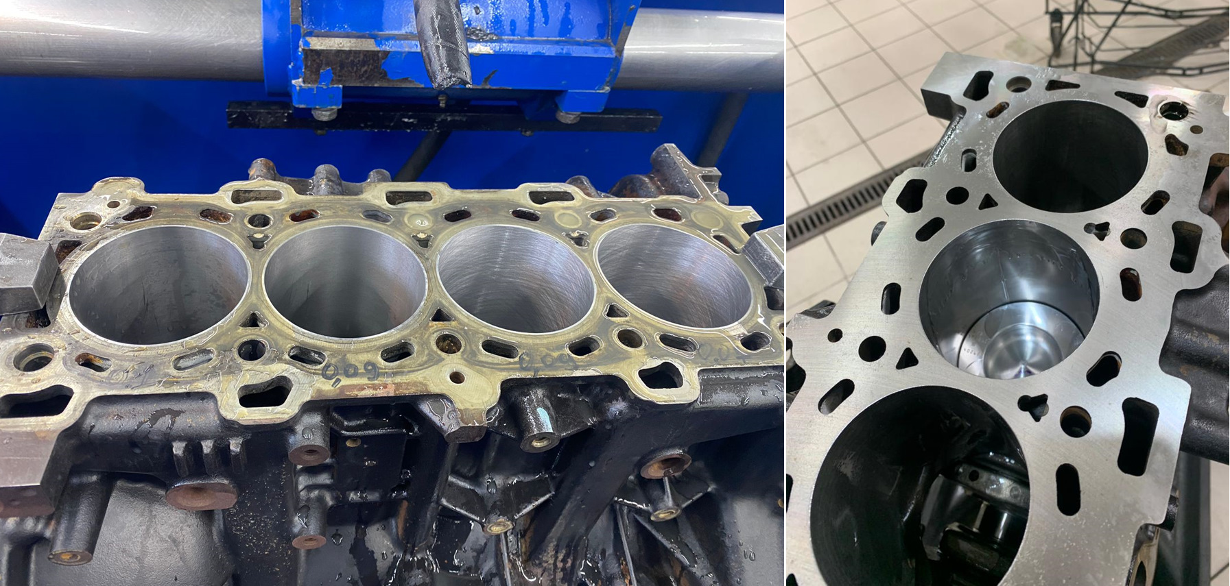

После поставки новых оригинальных поршней номинального размера была выполнена гильзовка блока цилиндров.
Блок цилиндров предварительно растачивается под размер с помощью специальных фрез, затем запрессовываются новые гильзы.

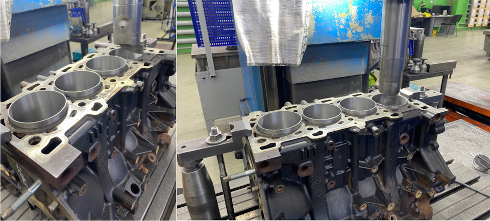

После установки гильз выполняется хон новых цилиндров для образования масляной пленки при работе ДВС.
Верхняя плоскость отшлифована, блок цилиндров восстановлен и готов к сборке.

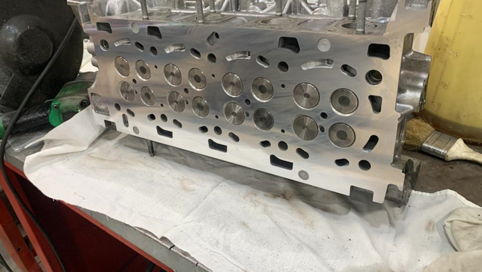

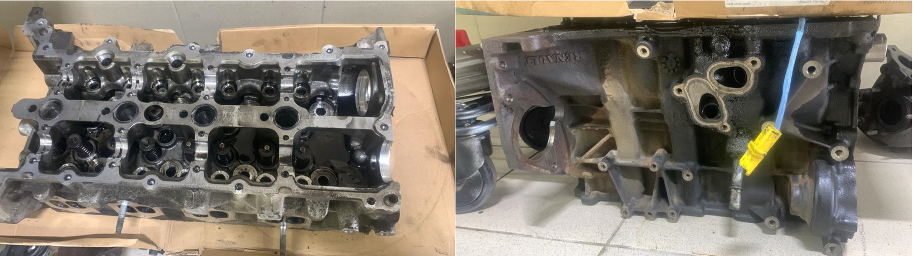

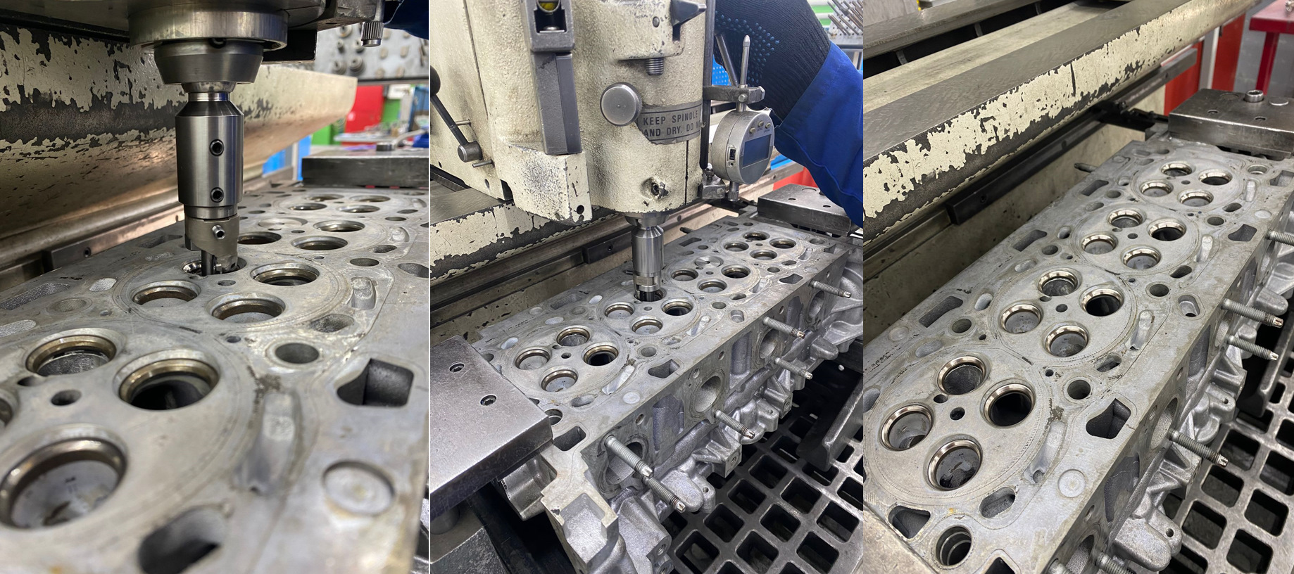

Приступаем к ремонту-восстановлению головки блока цилиндров. Фрезеруются посадочные седла клапанов ГРМ.

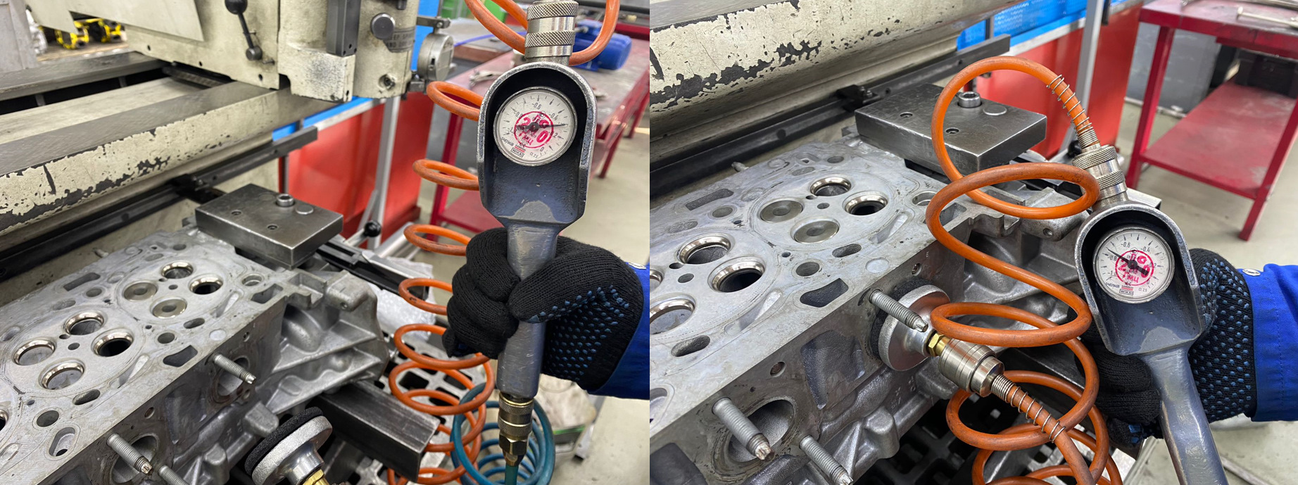

Меняем направляющие втулки клапанов, собираем клапанный механизм и проверяем ГБЦ на герметичность.
Шлифуется плоскость и ГБЦ готова к установке.

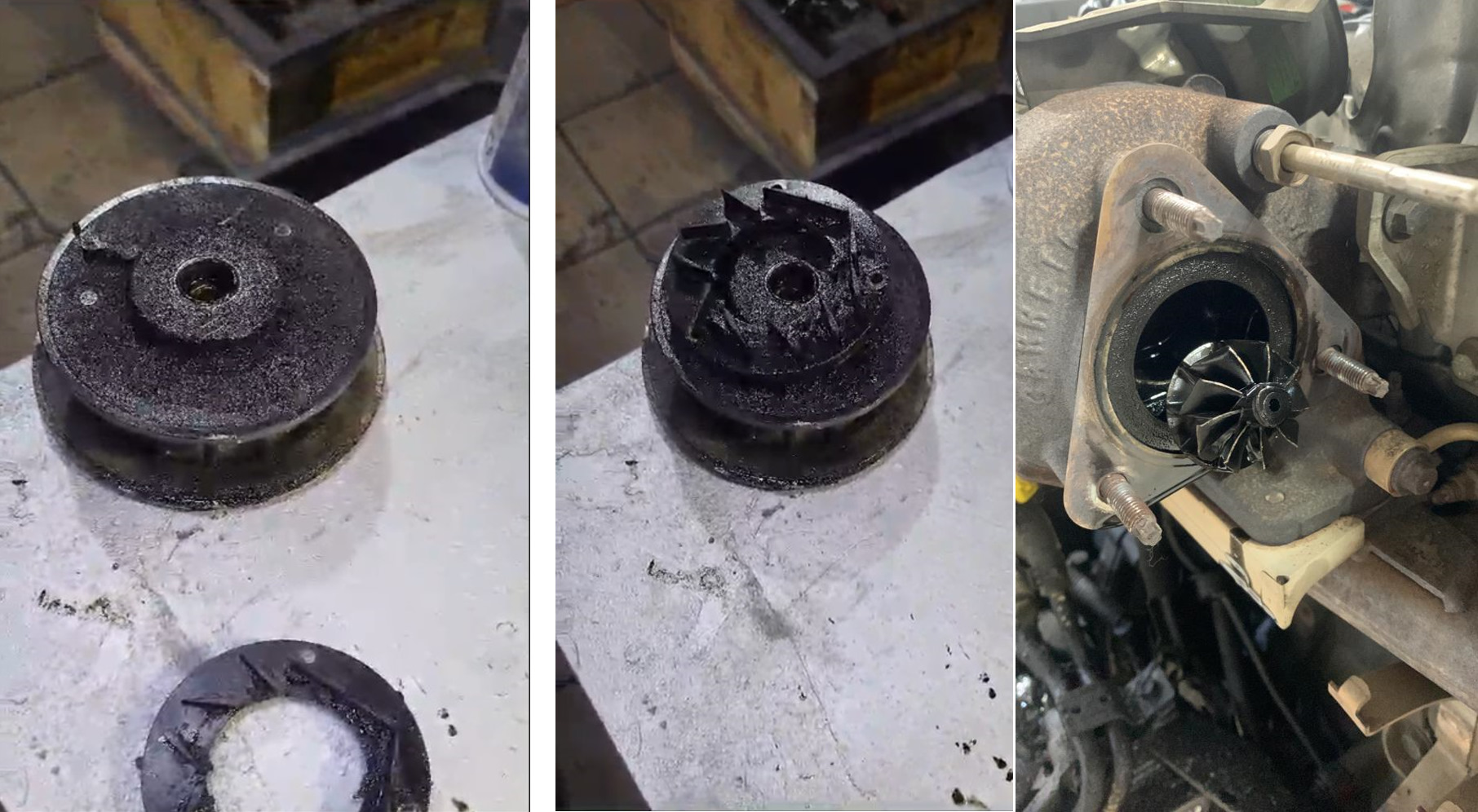

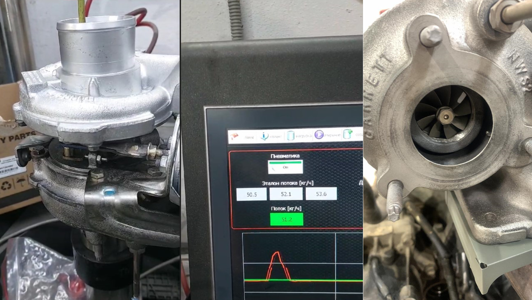

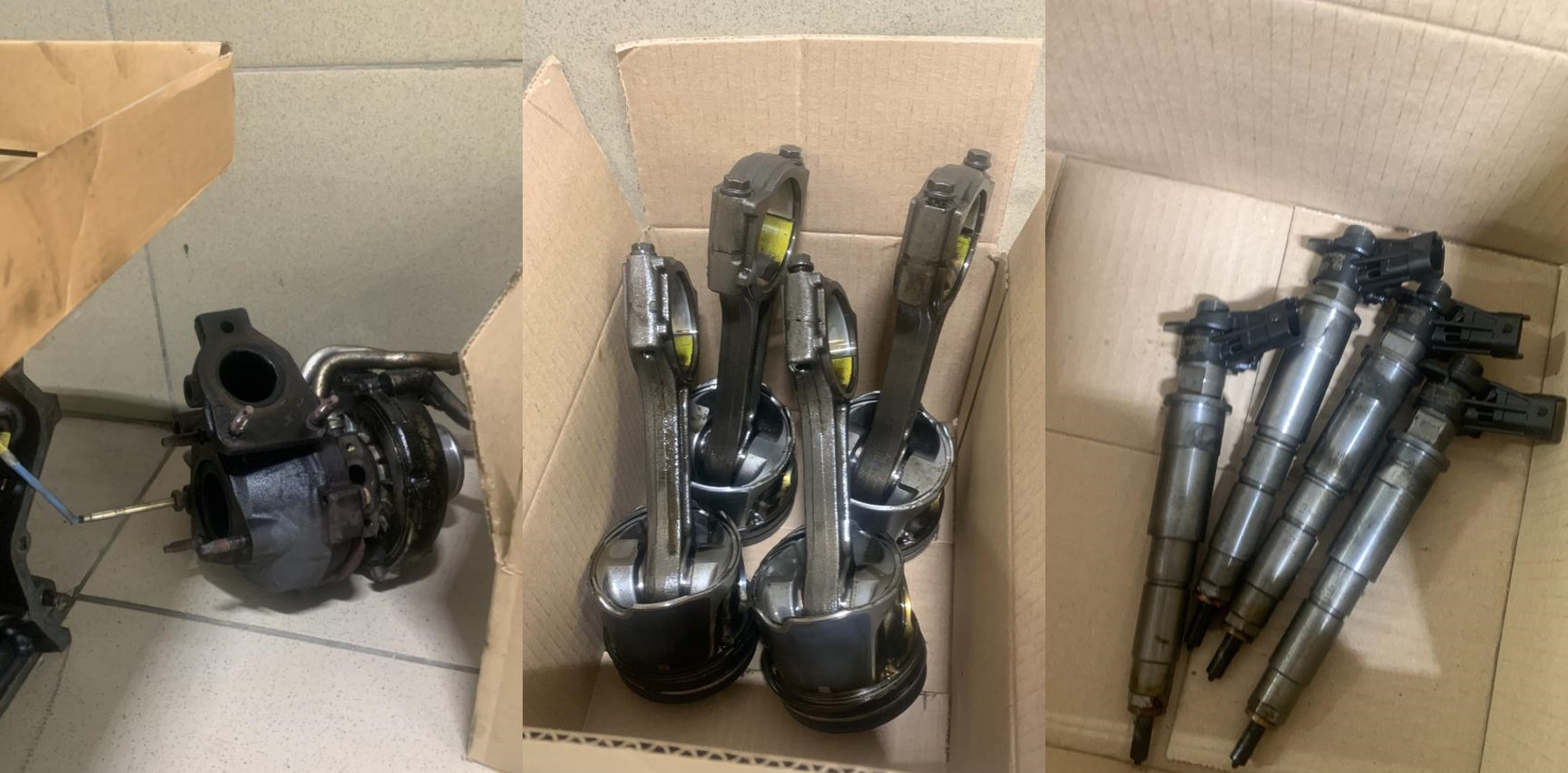

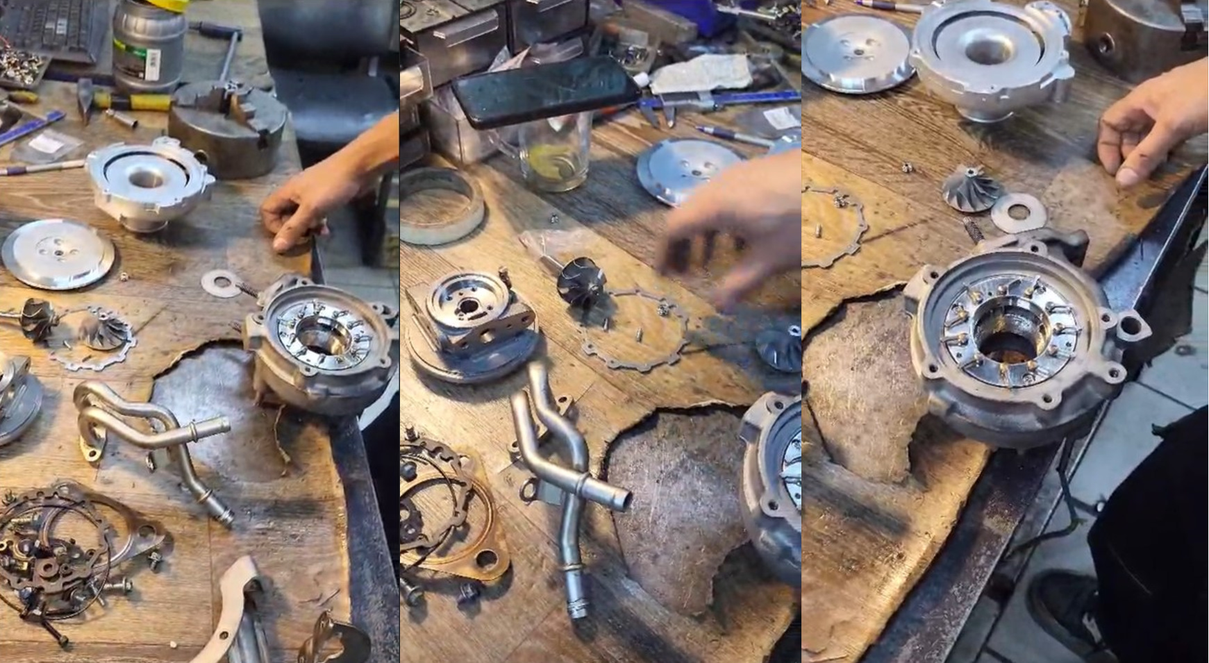

Далее восстанавливаем основную первопричину нашей поломки-турбину (компрессор) наддува ДВС. Есть предположения, что именно она развалилась при работе и обломки повредили цилиндро-поршневую группу второго цилиндра.
При разборке турбины было выявлено повреждение вала с крыльчаткой (развалился) и кольца с лопастями изменения геометрии турбины.
При таких сильных повреждениях практически вся начинка турбины заменяется новыми деталями.

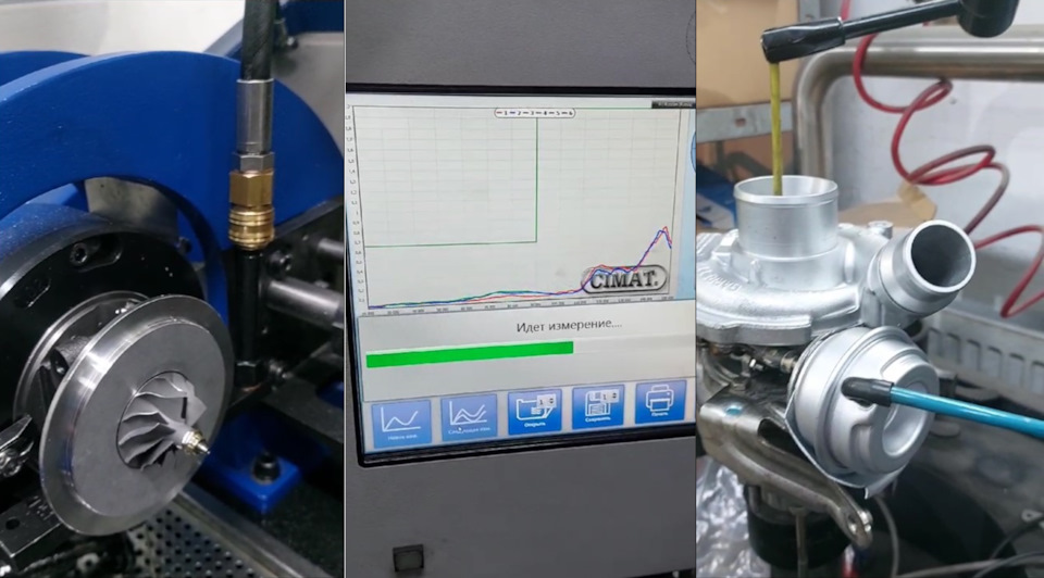

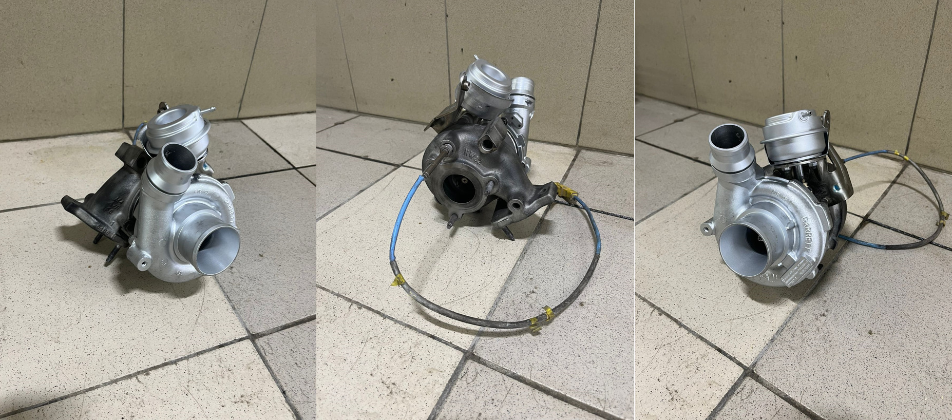

В процессе и после сборки агрегата обязательным условием является выполнение проверки параметров работоспособности компрессора.
Турбина собрана, протестирована и готова к установке.

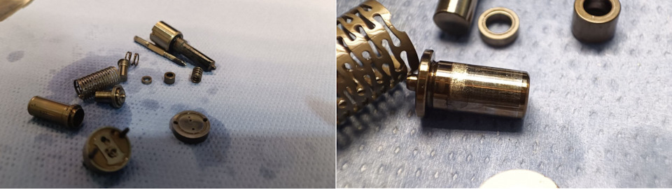

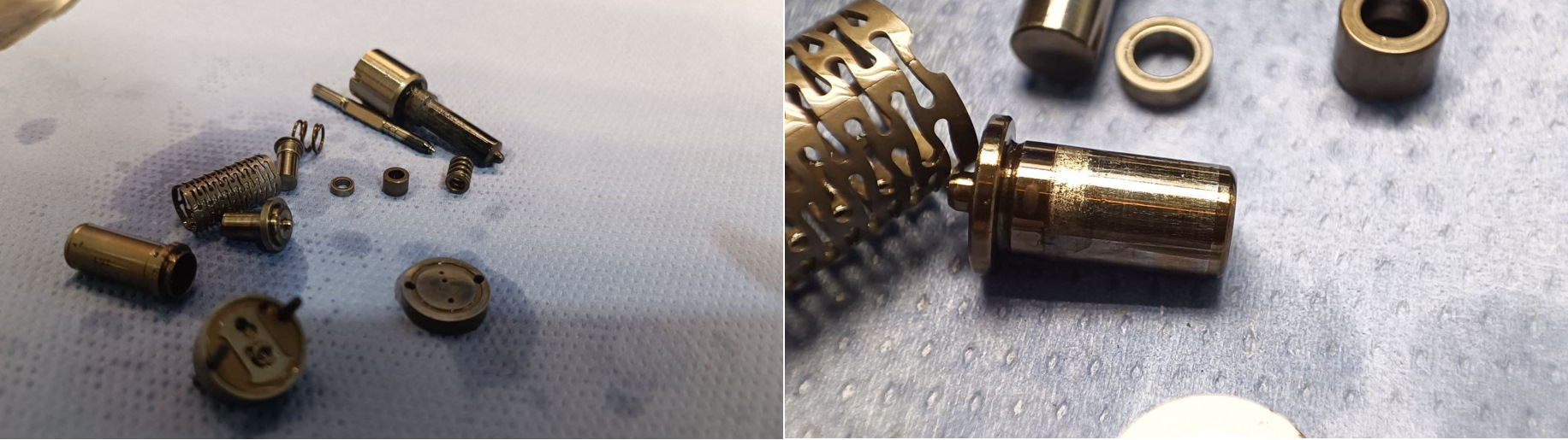

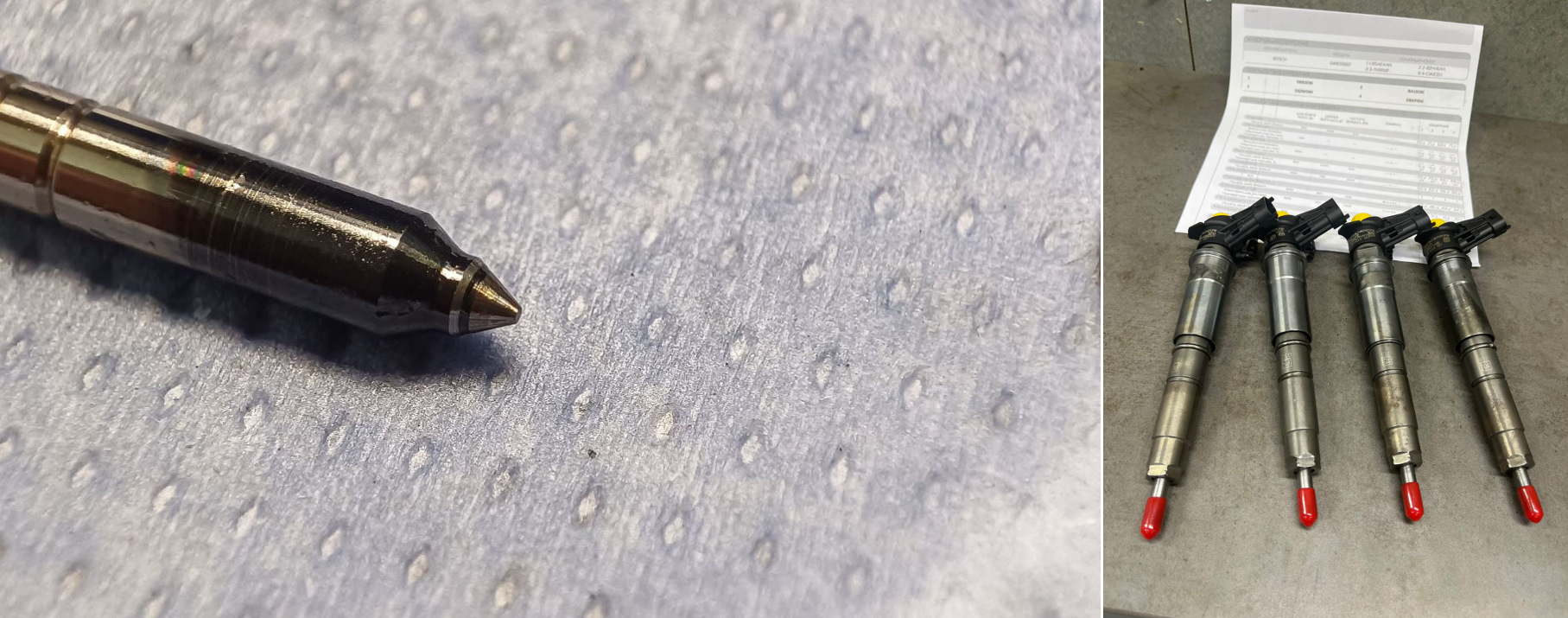

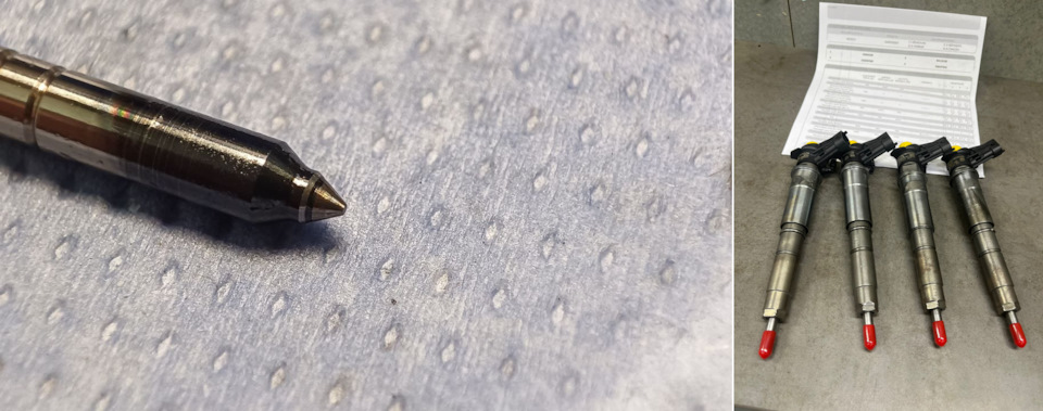

Приступаем к восстановлению работоспособности топливной системы-ремонту дизельных топливных форсунок.
Из-за повышенного содержания серы и механических примесей в дизельном топливе образуются задиры на внутренних деталях инжекторов, что способствует увеличению зазоров плунжерных пар или подклиниванию при работе. Это приводит к повышенному расходу топлива, неравномерной работе ДВС, плохому запуску в холодную погоду.
Форсунки восстановлены и готовы к установке.

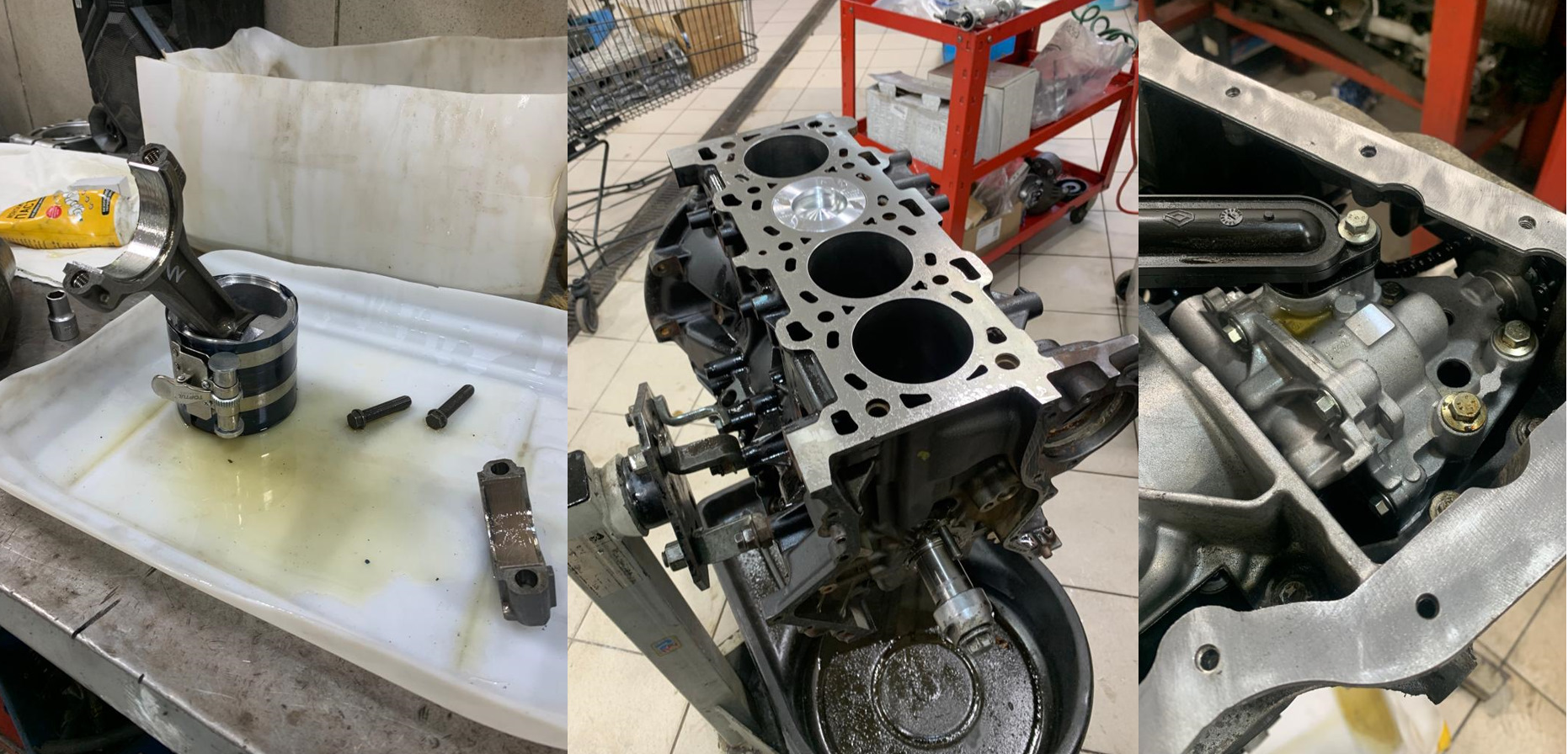

Все заказанные детали поступили на наш склад, что было не без трудностей. Что-то пришлось долго ждать, что-то было в единственном экземпляре. Как я писал в начале статьи, этот тип двигателя не пользуется большим спросом на капитальный ремонт из-за большой стоимости и ограниченного наличия запасных частей. Тем не менее, мы приступаем к сборке двигателя. Устанавливаем коленчатый вал с вкладышами на блок цилиндров, поршни с поршневыми кольцами, ГБЦ с новыми болтами крепления.

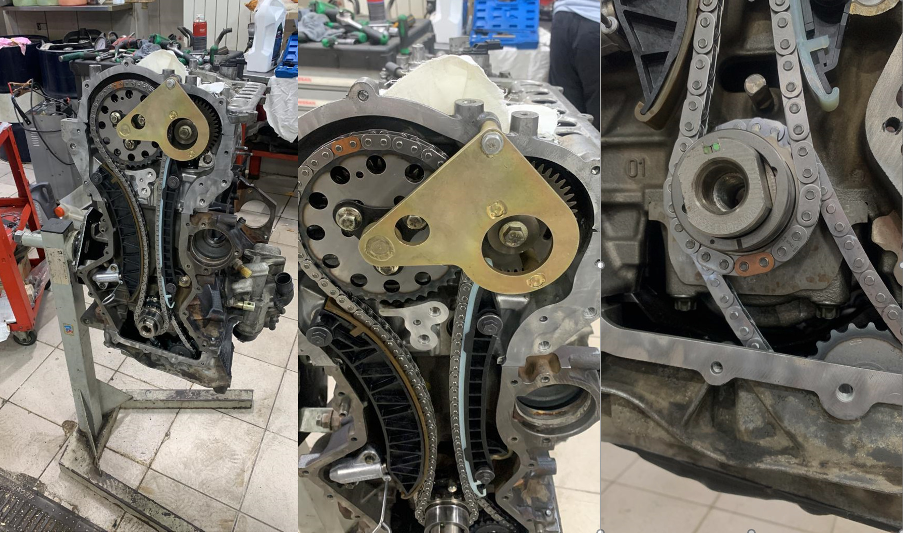

Особое внимание нужно уделить сборке механизма привода ГРМ, при которой используется специальный инструмент для сборки и установки меток ГРМ.

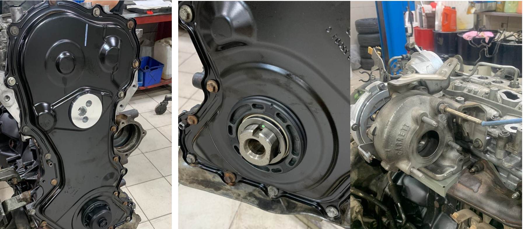

Устанавливаем новую, красивую переднюю крышку и навесное оборудование.

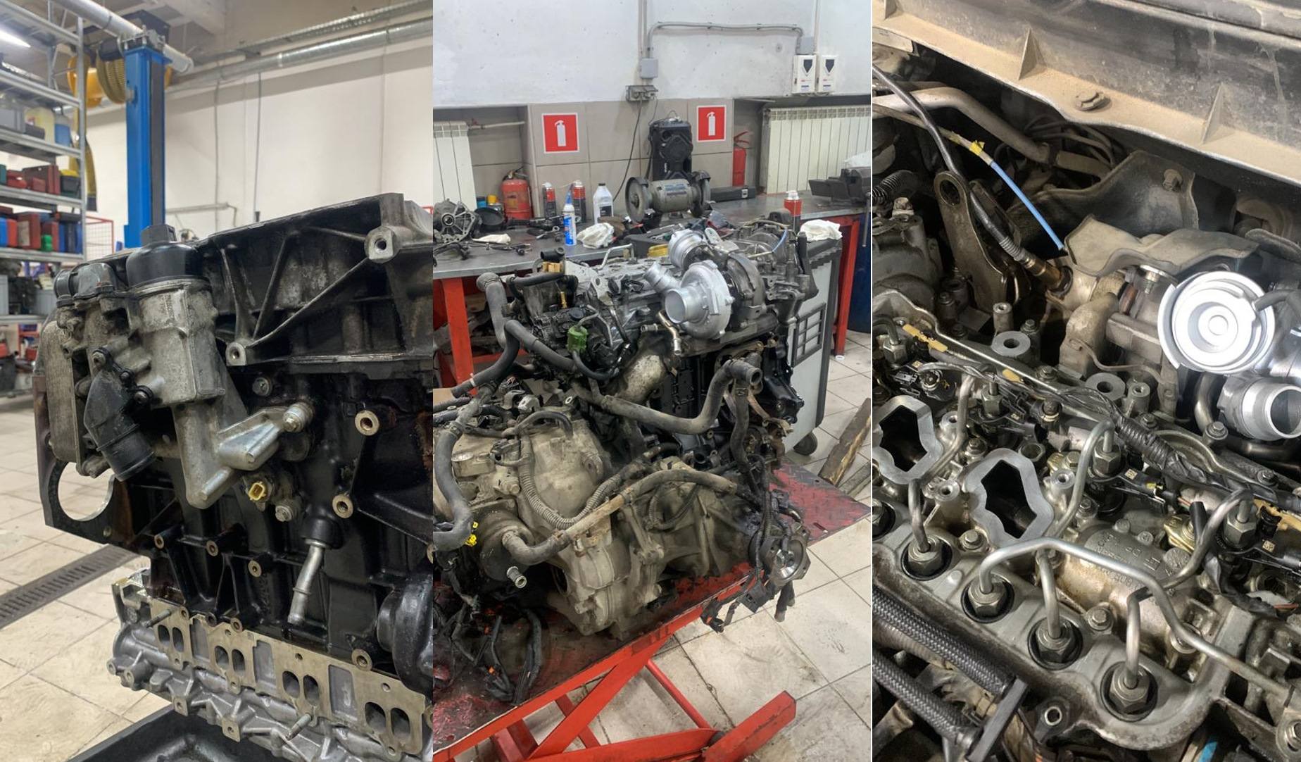

Соединяем двигатель с АКПП и готовим сборку к установке на автомобиль.

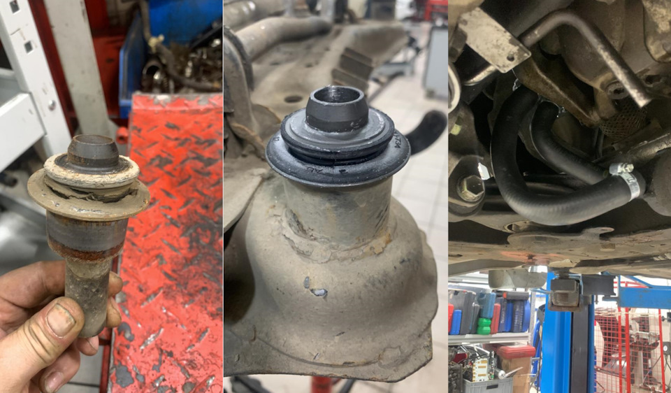

Попутно с клиентом была согласована замена сайлентблоков подрамника и патрубков системы охлаждения.

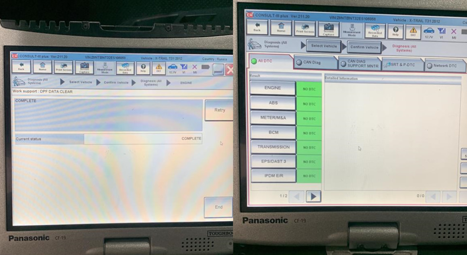

После установки двигателя и сборки передней подвески проводим необходимые адаптации топливной системы с помощью сканера Consult 3 plus (обязательно после ремонта топливных форсунок). Так же адаптируем систему рециркуляции картерных газов EGR и сажевого фильтра DPF.
Проводим контрольный опрос систем. Ошибок нет, все чисто. Прокачиваем топливную систему, проверяем все уровни технических жидкостей и проводим пробный запуск. Все в норме, ДВС работает как часы. Мы довольны своей работой, а клиент своей машиной.
