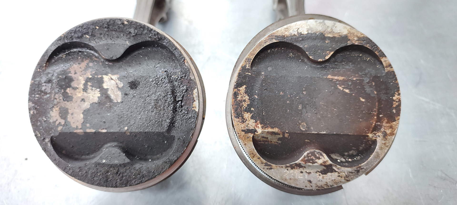

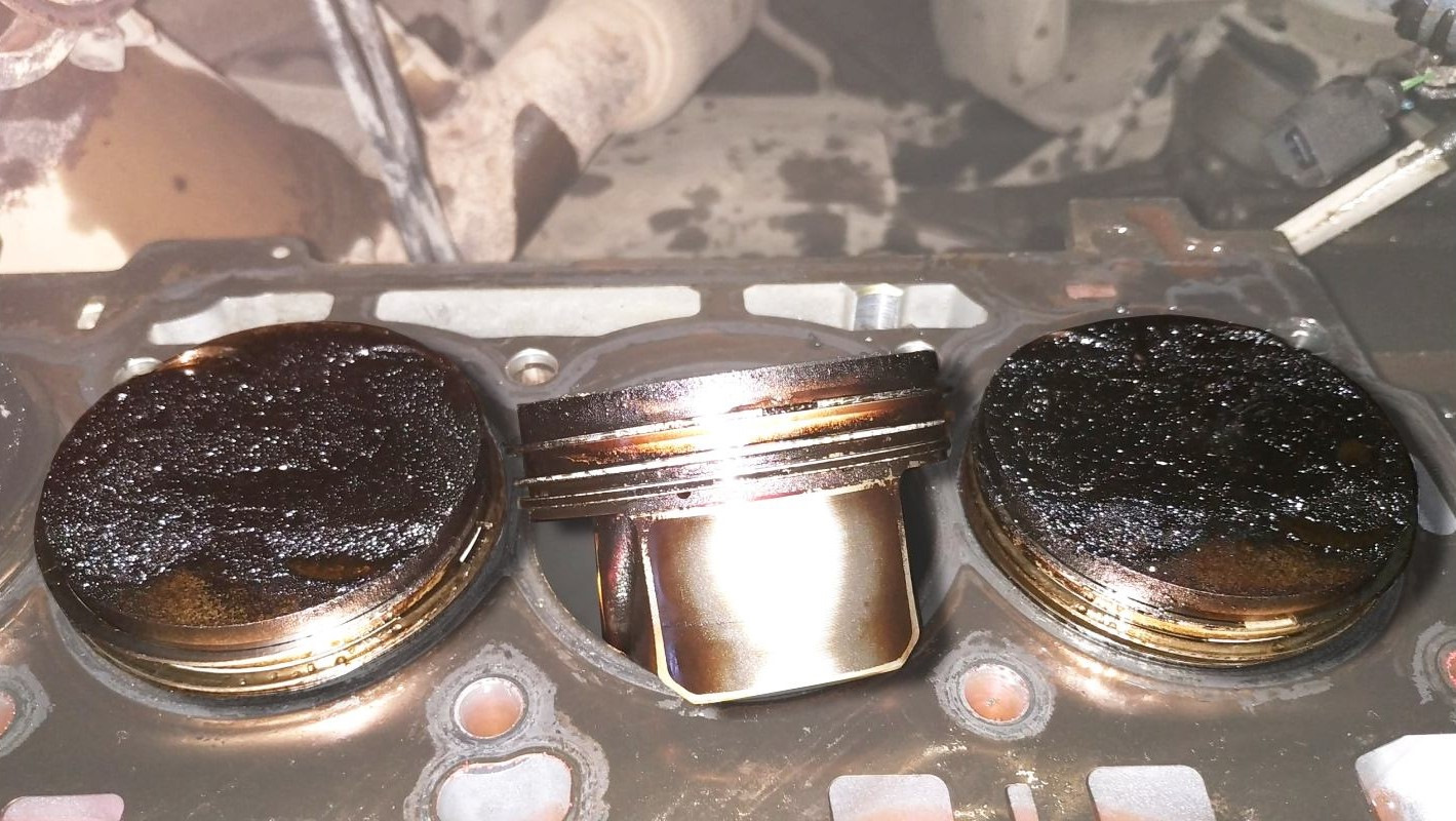

Казалось бы, вот оно, решение проблемы. Делай лунки во всех поршнях, и будет всем счастье. Но не все так просто. Если порассуждать о форме и размерах камеры сгорания, степени сжатия и прочих конструктивных особенностях современных двигателей, мы придем к мнению, что для многих двигателей такие лунки в днище поршня — непозволительная роскошь. Да и не всегда они панацея, как выясняется. Сегодня мы рассмотрим случай, когда даже при наличии таких углублений клапан при обрыве ремня ГРМ все одно встретится с поршнем.
При встрече с заросшим нагаром поршнем выемки под клапаны уже не помогут.
А причина этого невероятного события может быть только одна — нагар на днище поршня и на тарелке (тарели) клапана. Речь идет не о незначительном поверхностном слое, когда он лишь немного подкапчивает поверхности, хотя и от этого двигателю пользы мало. Мы говорим о нагаре, который буквально забивает собой эти самые спасительные лунки, сравнивая их с поверхностью днища поршня.

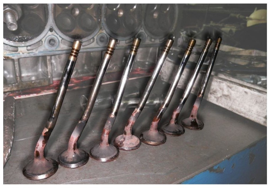

Клапаны с наросшим нагаром выступают над уровнем камеры сгорания значительно выше.
Нагар нарастает толстым слоем и на тарелке клапана, заставляя его выступать над камерой сгорания на несколько лишних миллиметров. В итоге все старания конструкторов становятся тщетными, и при обрыве ремня клапан обязательно уткнется в поршень.
Результат будет таким же, как и на втыковом поршне – клапан загнет. Пусть не сильно, пусть с незначительным изменением геометрии, однако итог будет один – головку блока придется ремонтировать.

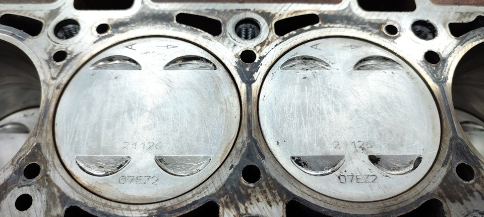

Больше всего ввиду малой глубины страдают из-за нагара цековки.
Еще больше боятся нагара так называемые цековки. Это незначительные углубления в днище поршня под клапаны, призванные компенсировать нерасторопность последних при возврате их обратно после открытия. Пружина, которая их возвращает, особенно на высоких оборотах, имеет некую инерционность, в связи с чем клапан закрывается чуть медленней, чем открывается. И вот для того, чтобы поршень не догнал клапан прежде чем тот успеет закрыться, и служат эти незначительные выборки. Забитые же нагаром, они уже не могут обезопасить клапан от встречи с поршнем даже при исправном механизме ГРМ.

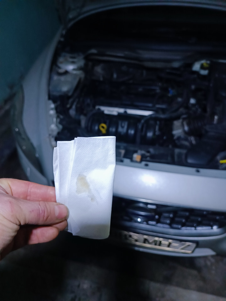

А наборами ГЕНЕРАЛЬНАЯ УБОРКА пользуюсь уже года 4 и все авто в семье прочищал именно этим продуктом!
Все супер! Как практик ПОДТВЕРЖДАЮ, ЧТО ПРОДУКТ РАБОТАЕТ!
Сейчас добавлю фото масла со щупа после 500 км пробега, после промывки!
ВМПАВТО — отдельное спасибо за классный работающий продукт!
Набор ГЕНЕРАЛЬНАЯ УБОРКА ДВИГАТЕЛЯ — проверен не раз и с чистой совестью рекомендуется всем знакомым и друзьям!

Если лить старое масло от трактора и 80 бенз — то наверное можно так засрать мотор. Других причин я не найду так сразу. Это ж на сколько надо машину не любить?!

Ну из пальца высосано, не знаю, как надо запустить мотор, до такого состояния? Там ему загиб клапанов картину сильно не испортит…
Если уж такой слой нагара образовывается, единственная рабочая раскоксовка- капремонт. Грыжу мазями не лечат.

Ну если такой нагар, то тут мотору трындец …
