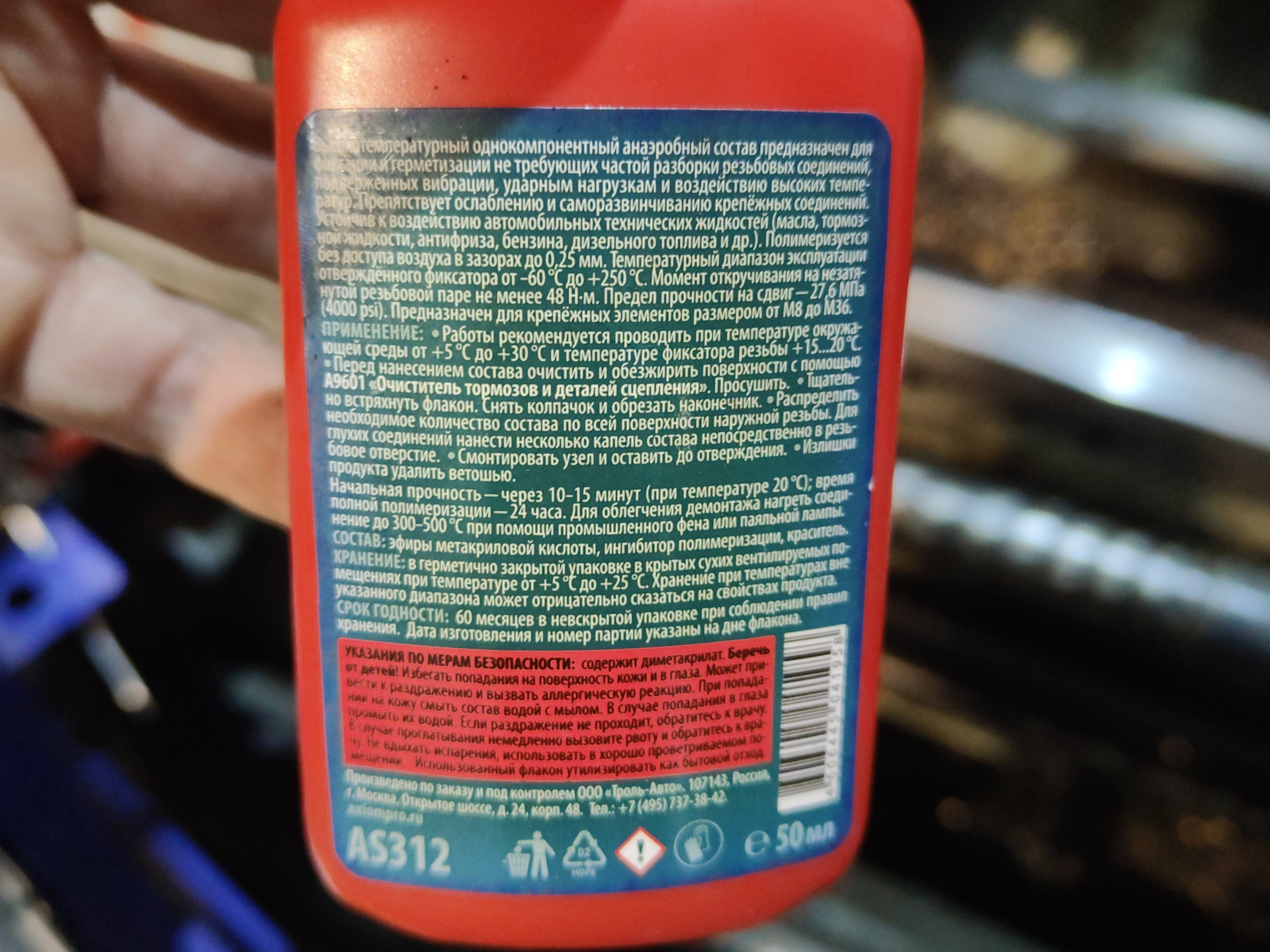

Скиньте фотку флакончика и дату его выпуска.
