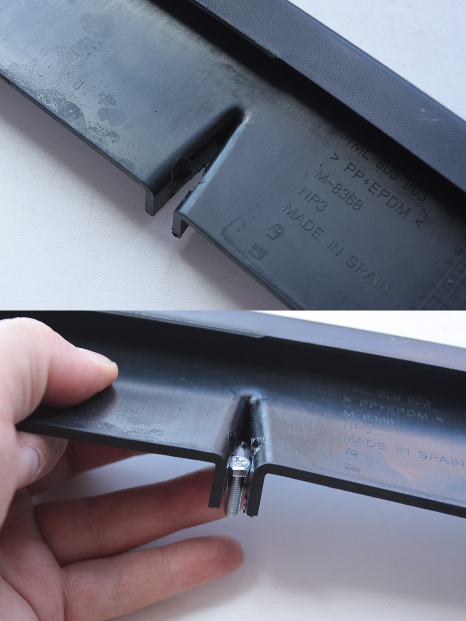

Для начала подрезаю центральные перегородки, которые длинее чем основная плоскость, поскольку бампер у спарка ровный, а у купры имеет углубление.
Далее сделал выборку под болт примерно по центру стойки:

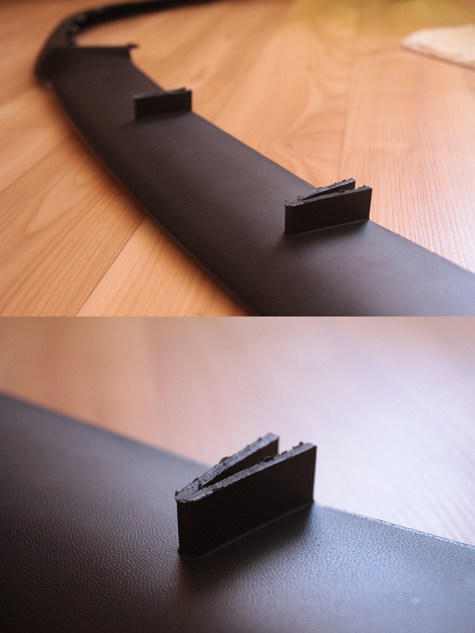

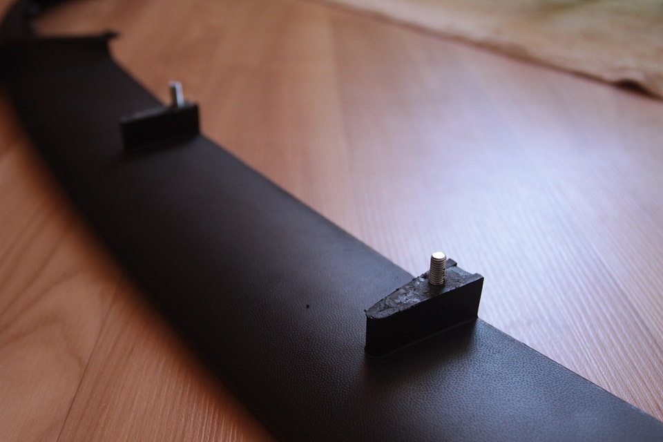

Заполняю пустое пространство холодной сваркой:

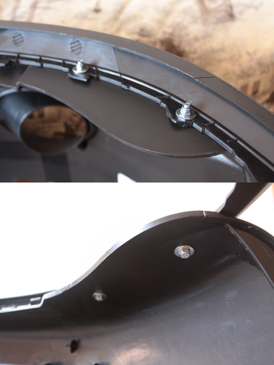

А дальше просто засверливаю бампер с установленной губой и скрепляю всё на метизы. Защёлки пластиковые отрезать не стал, благодаря им губа отлично притянулась к бамперу.

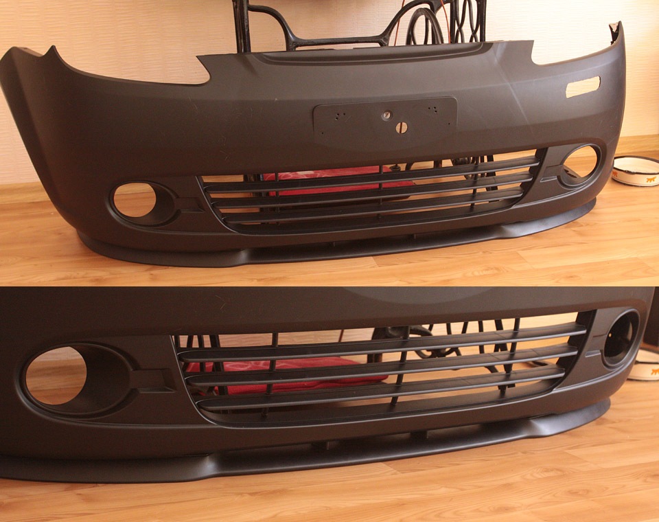

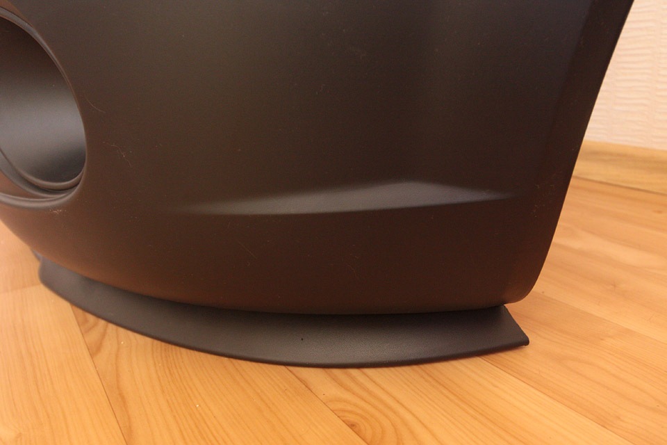

Финальным аккордом подрезал губу по длине. Сделал это на искосок, если не понравится — отрежу на прямую уже на машине.
И вот бампер приобрёл совершенно другой вид:
В скором времени отдам бампер на хитрую покраску, а губу пока снял.
