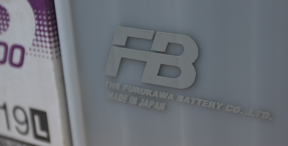

Истинный ускоглазенький японец марки Furukawa, этой же марки идут на конвейеры Honda и Toyota. Самое интересное — в Японии под этим артикулом продаются аккумуляторы с наклейками Bosch, Panasonic, Hitachi, enelink, Super Nova и даже Eneos.

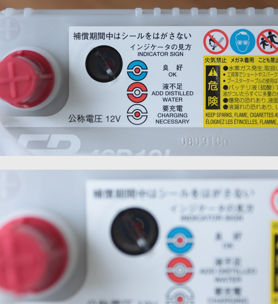

У аккумулятора есть интересный индикатор, в данном случае он показывает ОКейное состояние :о)

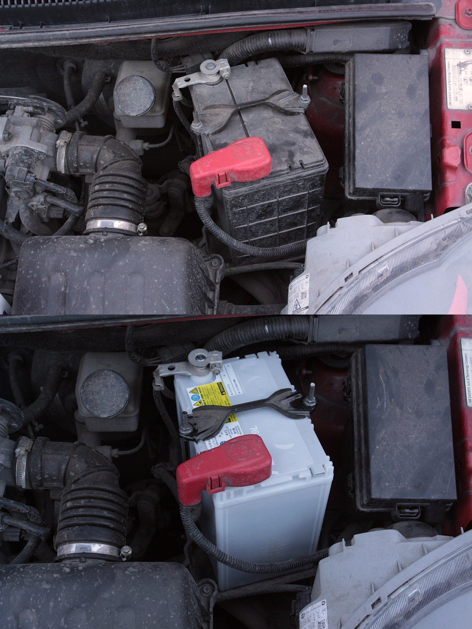

Конечно прежний аккумулятор умело маскировался под грязное подкапотное пространство. Но думаю новое белое пятно будет приятным обновлением для машины.
А за одно советскую релюшку заменил силовой на 30А что ближний свет прямо с аккумулятора включала — залипала порой и выключалась только после повторного заведения двигателя, то есть выключил зажигание — а свет горит, и пока не заведёшь снова — свет не выключится.

Почему индикация красная то? Это плохо…
посмотрите повнимательнее что в глазке и что на картинке что правее
