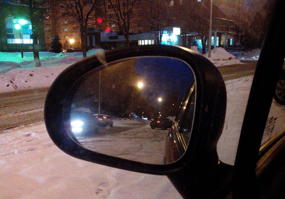

Ох и долго я шёл к обогреву зеркал, но отталкивало одно — смысла в нём не особо видел и очень хотелось бы убить двух зайцев — и обогрев получить и сферические зеркала для устранения слепой зоны. Наткнулся на интересную запись сравнения и понял что именно это мне и необходимо.
Элементы устанавливаются легко, но подключаются сложно. Посему доверился профессионалам которые довольно быстро протянули и подключили к реле, что находится за торпедой практически за рулём. Самое маленькое серое реле и есть реле обогрева заднего стекла.

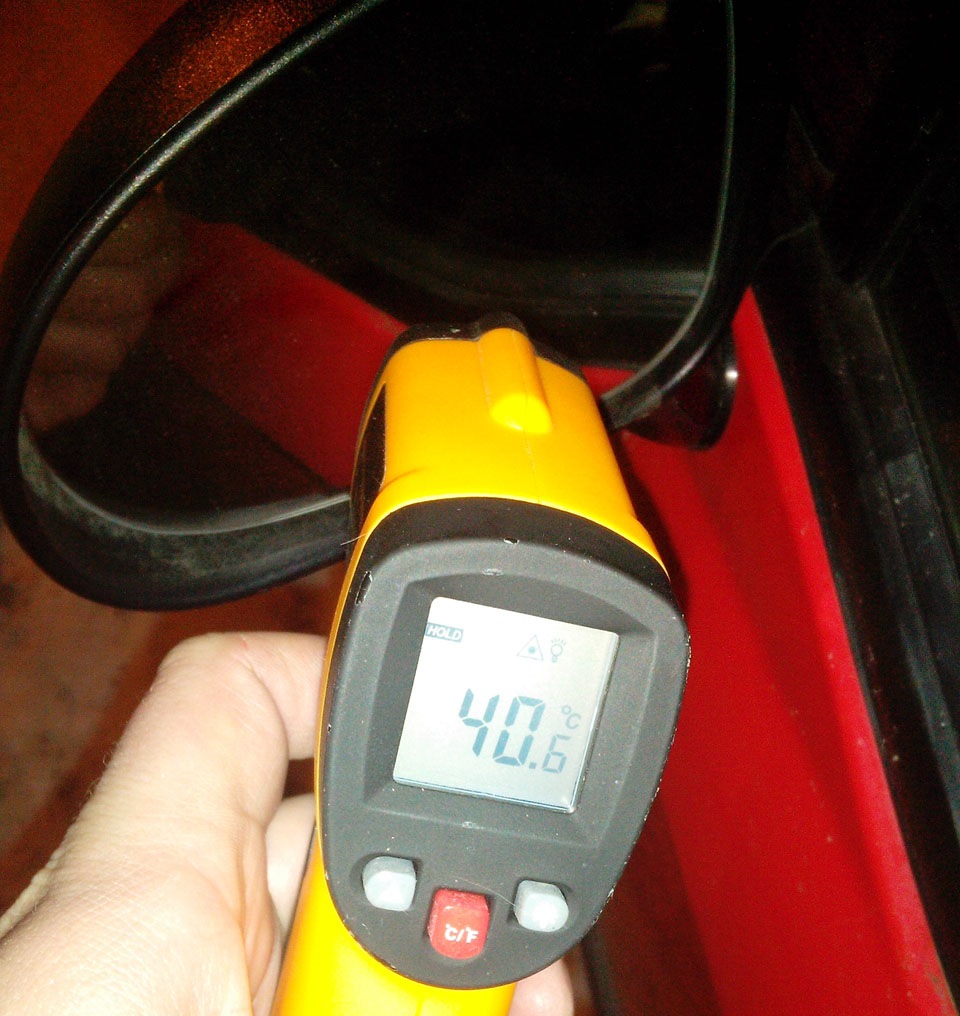

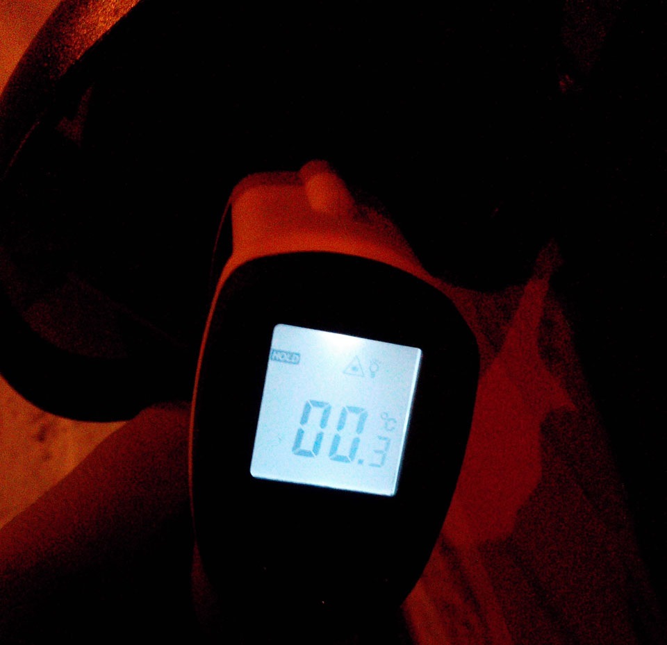

Теперь пришло время температурных испытаний. С погодой повезло — на улице практически 0°С.
Через 5 минут температура элементов составила 40°С и больше не поднималась.

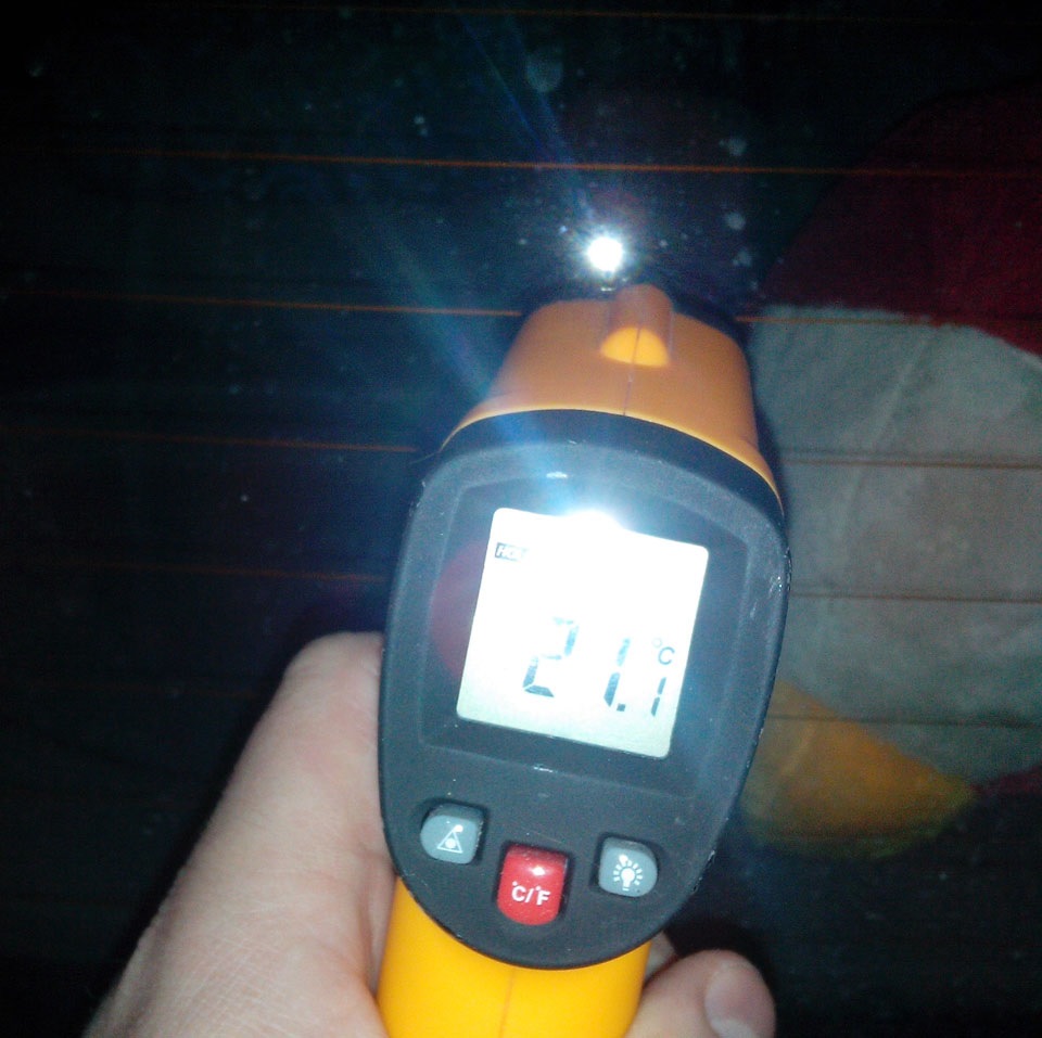

К сравнению заднее же стекло нагрелось всего лишь до 21°С.
