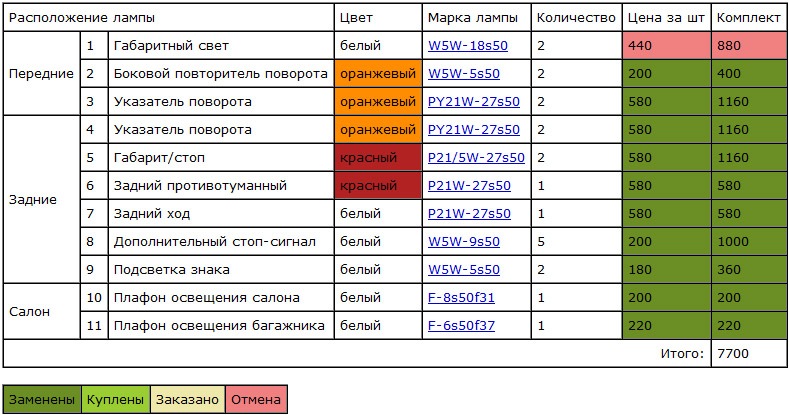

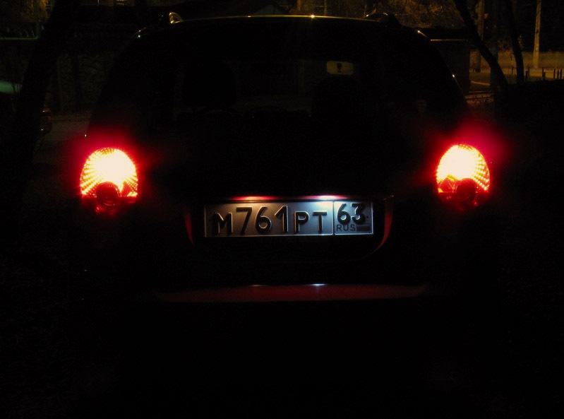

В стремлении чуть снизить и без того малый расход Спарчонка решил заменить доступные лампы на светодиодные сборки.
Составил полный список комплекта и начал потихоньку воплощать в жизнь:
Знаю что в машине установлено термореле поворотников, которое работает от нагрузки, которую создают лампы. Следовательно оно подлежит замене, но поскольку автомобильное не нашлось, поставлю найденное мотоциклетное louis universalblinkgeber elektron v12 10-200W (p/n: 10033806)

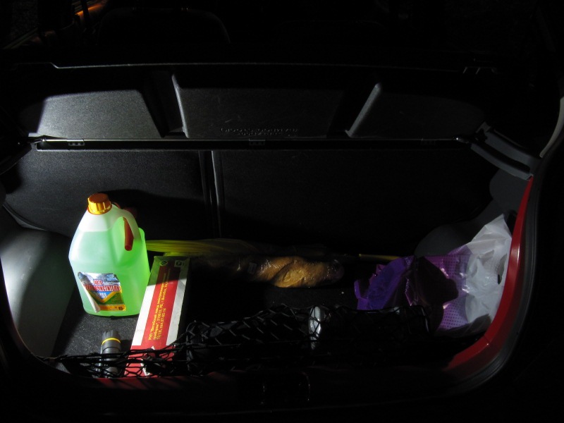

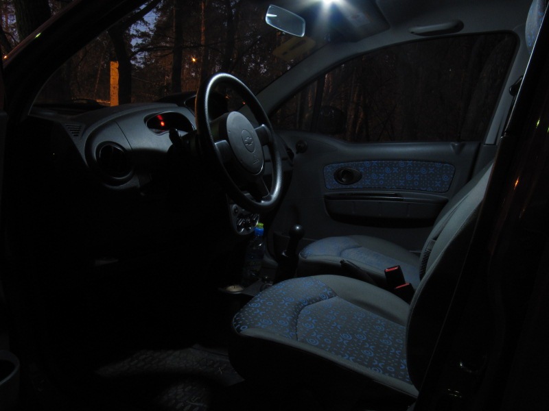

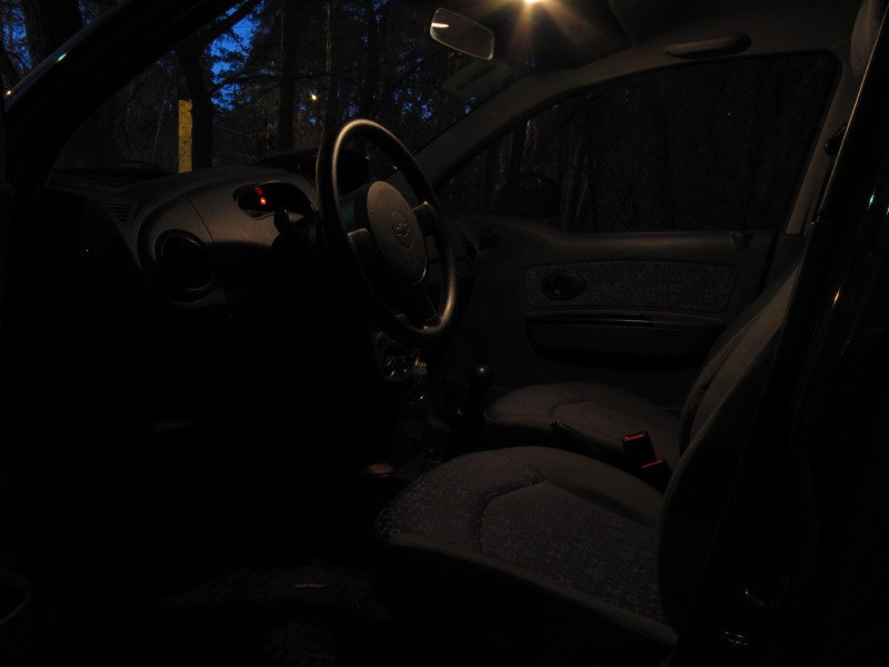

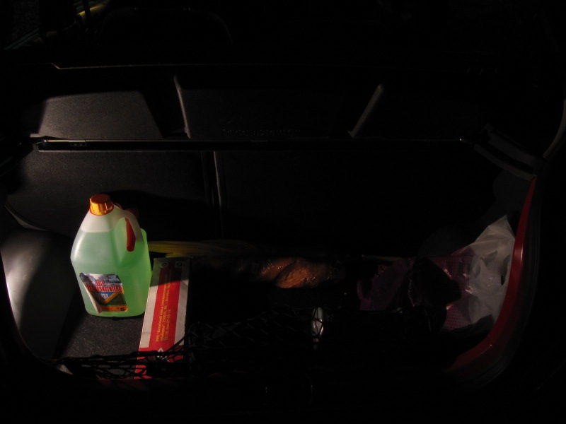

Впечатление от уже совершённых замен сугубо положительные — ночью в салоне стало светло как днём, а в багажнике теперь всё видно где что и как лежит и уже не забудешь какой нибудь пакет, возвращаясь из магазина.
Кстати выбранные в габариты светодиоды предельной для данного цоколя яркости, если они появятся в указанном магазине — то днём можно будет ездить просто с габаритами — света будет достаточно для обнаружения машины в потоке. С другой стороны, хоть Спарчонок и сам выключает свет через 30 сек после выключения зажигания, будет не страшно оставлять свет.

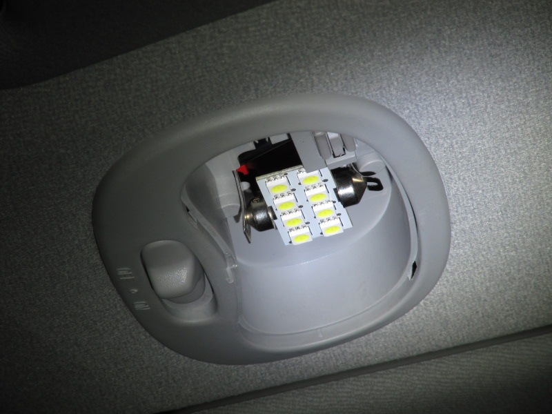

Плата ПЛ 20 плафона Chevrolet, Daewoo (с задержкой выключения)
Предназначена для освещения салона автомобиля в темное время суток и имеет функцию задержки выключения и плавного гашения света.
Устанавливается взамен штатной лампы накаливания.
Применяется на автомобилях Chevrolet Aveo, Chevrolet Spark, Daewoo Matiz.
Пользуюсь второй год вот такой платой для штатного плафона. Очень яркий и хороший свет www.12v.ru/site.xp/051052…51124049048056054124.html

Фотки поворотов есть? ДИоды ЖЁЛТЫЕ? Или как положено ОРАНЖЕВЫЕ?
На ДопСтоп не зря взял белый? красный был бы лучше!
У меня оригинальная лампа (слева) жёлтым светила, да и везде на маркировке они идут как yellow, а не orange.
А вообще видео смотри.
А ни где не встречал сборки с маркировкой Оранж?
Как бы сам тип ламп намекает PY21W — yellow :)
