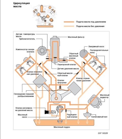

Продолжаем разбираться с системой смазки ВАГовского V6 TDI. В одной из предыдущих записей я уже выкладывал схему представленную в SSP_183. Как вы помните я тогда сетовал на то, что в этой схеме допущ…

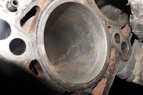

А-а-а… Кто-то исцарапал мне все цилиндры!
Забрал блок с хонинговки. Теперь яйцо и бочка меньше сотки.

Важная операция которой многие принебрегают.
Сегодня отдал блок родственнику на хонинговку. Ещё раз вместе с ним внимательно промерили все цилиндры, в самом печальном бочка сотка и яйцо сотка, в итоге 2 сотки разбег. Со словами "Фигня, дел…

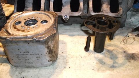

Блок то же на диете!
На медне вынул колено: …и обнаружил, что ему в дизельном блоке тоже живется не сладко: Одна из известных распространенных проблем — вытекание масла из стакана фильтра за ночь стоянки, это мож…

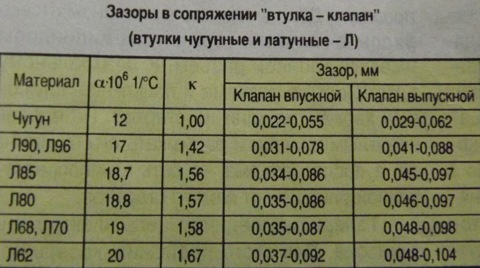

Литые валы на роликовых рокерах.
После пары недель изучения каталогов производителей рокеров убедился, что рокера БАУ самые маленькие из производимых. Получается, что роликовый встал в точности как и цельный и валы т…

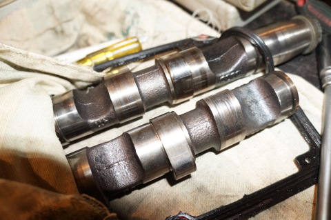

Не суйте руки в работающий мотор!
Похоже моя машина съела гопника в прошлой жизни. Сегодня снял ТНВД и в развале блока обнаружил вот это: Сдернул крышки головок и увидел то, что и ожидал увидеть, распредвалы «пошли», рокера сношен…

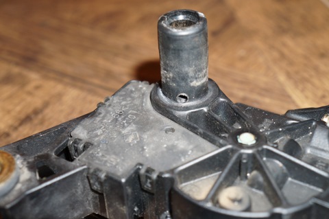

Завиляла хвостиком
Как и у многих владельцев с5 кузова не работал задний дворник, вскрытие показало: ржавчины было столько, что от её давления лопнул корпус. На помощь, как обычно, пришел суперклей. Казалось бы ни…
