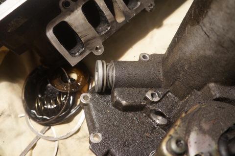

Блок то же на диете!
На медне вынул колено: …и обнаружил, что ему в дизельном блоке тоже живется не сладко: Одна из известных распространенных проблем — вытекание масла из стакана фильтра за ночь стоянки, это мож…
+2 фотографии
