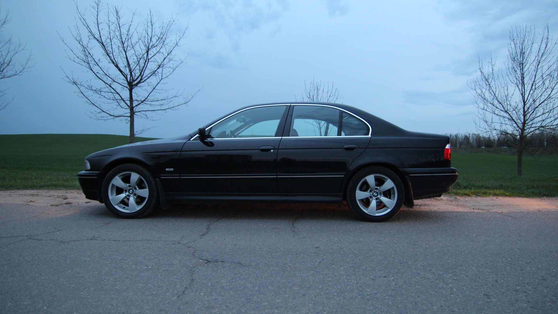

По машине делаю все сам,
мотор m54b30 сж 9
турбина garrett gt4088, ar 0.96, нижнее расположение
управление vems + siemens ms43
внешне полный сток 525i с брызговичками
автомобиль не гоночный, немного быстрее стока, около 5 сек до 100, использую каждый день, езжу на работу.

Привет ! Я не нашел записи, по постройке двигателя. Такая имеется ? Заранее хочу извиниться за свой вопрос, так как понимаю, что я далеко не первый, кто его задает. Но если есть ранние ответы, то прошу, скинь! Мне очень хочется узнать, какая конфигурация по двигателю. Какой блок, какие поршня, что с коленвалом и все прочее. Интерес этот обусловлен тем, что я тоже буду стоить турбу. Пока просто питаюсь информацией и анализирую . Заранее благодарю и огромное уважение за те работы, которые ты произвел по машине !
Привет, мотор стандарт только уменьшена степень сжатия поршнями, самое сложное в этом всем обеспечить грамотное управление мотором чтобы он не перегревался и дооснастить мозгами для управления, мап, широкополосная лямбда, датчик температуры выхопа…
У меня было несколько вариантов мотора, 2,5, 2,8, 3,0 с разной сж, делай какой тебе больше нравится )
Я начал с управления атмо мотором, потом установил турбу на уже настроенную атмо, и вообще можно дуть в сток, а потом делать мотор как будет готова его турбо-обвязка, самое сложное и долгое это все кроме мотора, потому что делается кастом и с нуля, а мотор это самое простое купил и скрутил…
100-200 не меряли результат ?
Крутой проект! Скажите с этими мозгами можно в любой кузов даже не БМВ запустить мотор?
спасибо,
мозги универсальные, можно установить практически на любой мотор, я установил параллельно с родным бмвшным чтобы только мотором управлять, приборка и все штатные функции остались работать на сток мозге.
А что на счёт охлаждение ?
охлаждение чего?
Двигателя, ну как не крути алюминиевый блок
алюминиевый блок охлаждается лучше чем чугунный + холодный термостат на 92 градуса, и вроде все ОЖ по стоку.
мотор чуть разжатый + дую мало потому что хватает, турбина не затычка, но это мало уже дает >450 ньютон.
в кольце не гоняю, 300км/ч не наваливаю, все новенькое, вот и не греется )
с турбой бОльшая проблема наддувный воздух охлаждать, если этого не делать, то ничего не спасет от детона и перегрева поршневой. не блок обычно разваливается наддувом и перегревом, а поршни…

А какой эбу стоит ?
