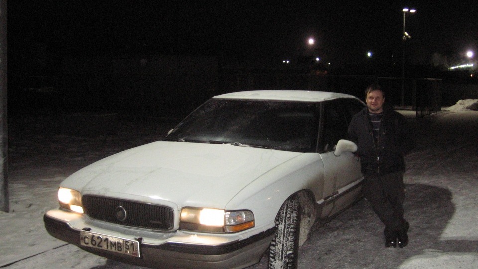

Как оказалось, машина была не на ходу, я отвез ее на эвакуаторе в другой город в тех сервис.
Там на нее посмотрели и начали чесать головы, так как такого ни разу не видели, я час уговаривал электрика, что бы он ее посмотрел. Через 2 дня ее все таки осмотрели, оказалось, что закисли контакты датчика оборотов распредвала и коленвала, датчики заказал через экзист обошлись они вместе с заменой 6т.р.
И через неделю машина завелась.

так я всё снял, стал ставить из-за того что не тот датчик продали я его разрезал и погнул зубцы на шкиве жду новый шкив. мне кинули оригинальный мануал и там написано что надо устанавливать спец инструментом.(который новый стоит 712 у.е. в штатах) поэтому интересуюсь как ставили, к тому что у меня с датчиком инструкция прилагалась, что надо его регулировать иначе будет воздушный зазор в 0.20 и он небудет работать.
уважаемый как поменяли датчик коленвала полгода немогу всё собрать обратно.
сам я не менял, отдал в сервис. но там ребята чтобы до него добраться почти все навесное с двигла сняли, я им схему снятия и установки с сайта Экзиста скачал там она выдается при подборе этого датчика, надеюсь это поможет.
с датчиком распредвала легче он за генератором расположен.
