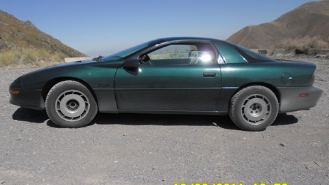

Сделано с момента покупки
-Haltech
-Pacesetter headers(обмотанные ThermoTec)
-Pacesetter Exhaust
-Выкинул трамблер и усилитель MSD, вшатали многокатушечное зажигание
-K&N Cold Air Intake
-Выкинут кондер и на его место вставлена паразитка
-Убран EGR и EVAP
-Термостат на 160F
-Заменена водяная помпа на электрическую
-Jegs spark plug wires
-Подушка коробки
-Подушки двигателя
-Убран радиатор кондиционера
-B&M Shift kit
-Новые полуоси, Alloy усиленные;)
-Дырявые с выемками тормозные диски и полукерамические колодки
-Главная пара 3.73
-Форсунки 44
-ризя Nitto 555
-строкер ковка(6,5)+бошки(ported+HotCam)
-каркас безопасности(валяется на складе)
