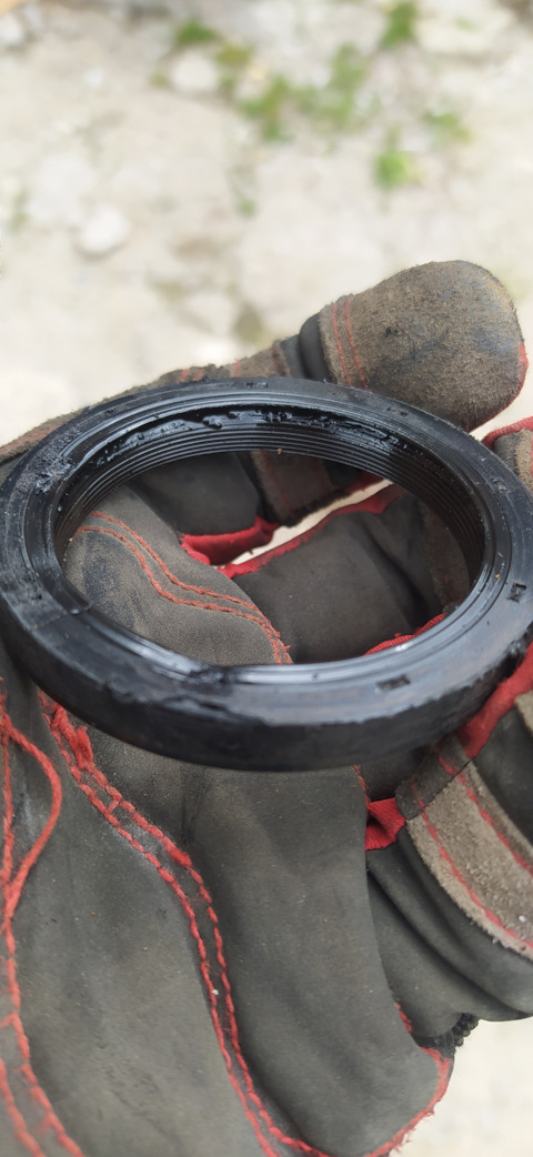

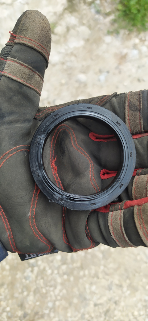

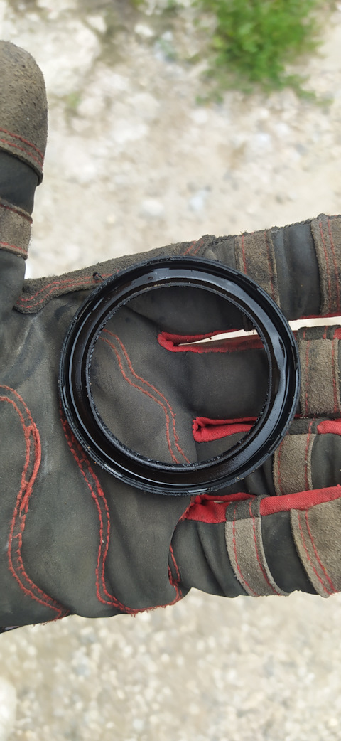

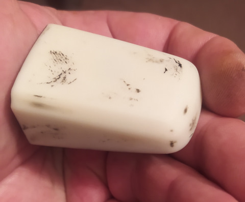

Установка шкива КВ с PTFE-сальником
Вкратце, в чем проблема: сальник с рабочими кромками PTFE нельзя устанавливать на вал без оправки, потому что, такой сальник имеет две внутренние кромки — одна (основная) смотрит в сторону масла, вто…

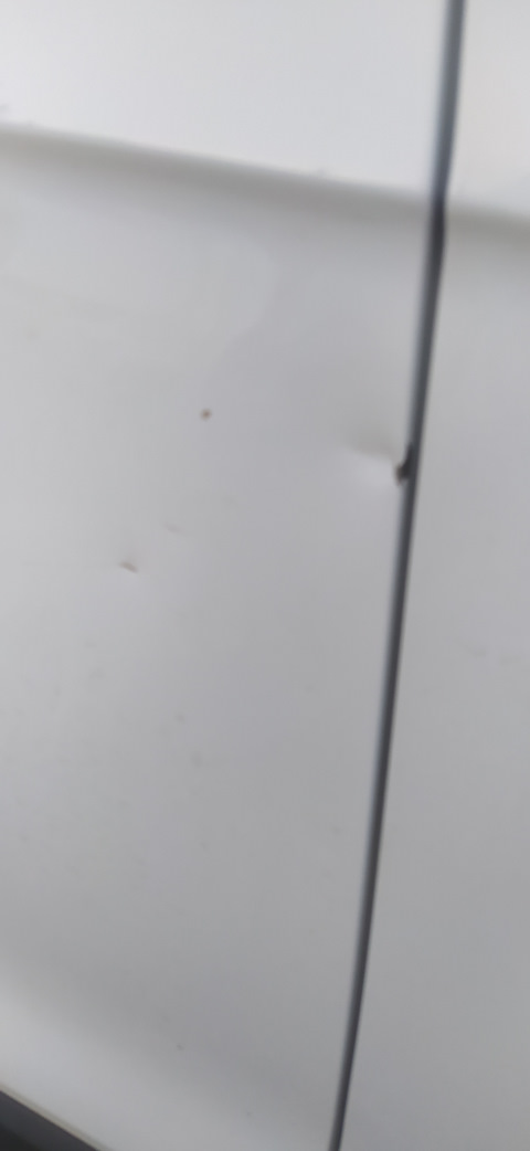

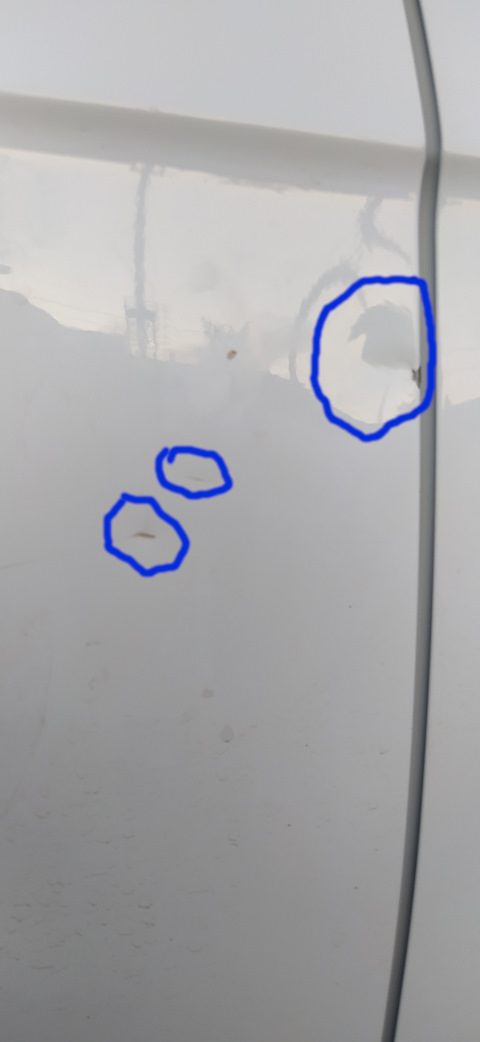

Одно лечим — другое калечим
Вот сам же бестолочь — забирая машину с автосервиса после переуплотнения двигателя расстроился, что накосячили с форсунками и не глянул на правую заднюю дверь. А зря. Чухонцы чем-то приложили по пере…

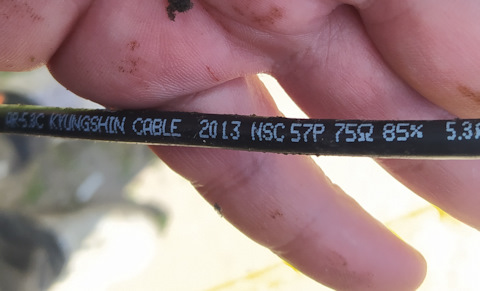

Замена антенного провода
Дошли руки до устранения проблемного приема радио. Как положено, переломился внутри коаксиальный кабель на участке между кузовом и задней дверью. Не совсем удобно, но можно сделать. Не…

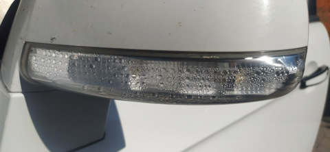

Повторитель в зеркале замена
Некоторое время назад повторитель в зеркале с водительской стороны стал хаотично подмаргивать при включении левого поворота. Заменил на китайские и слева, и справа. Всем удачи!

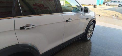

Окрашенные ручки дверей — результат:)
Закончил эпопею с окраской ранее хромированных ручек. Получилось, на мой взгляд, неплохо. По ходу пьесы починил оставшиеся две кнопки бесключевого доступа, которые подглючивали. Для сравнени…

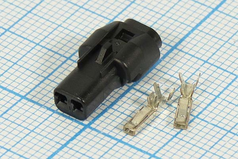

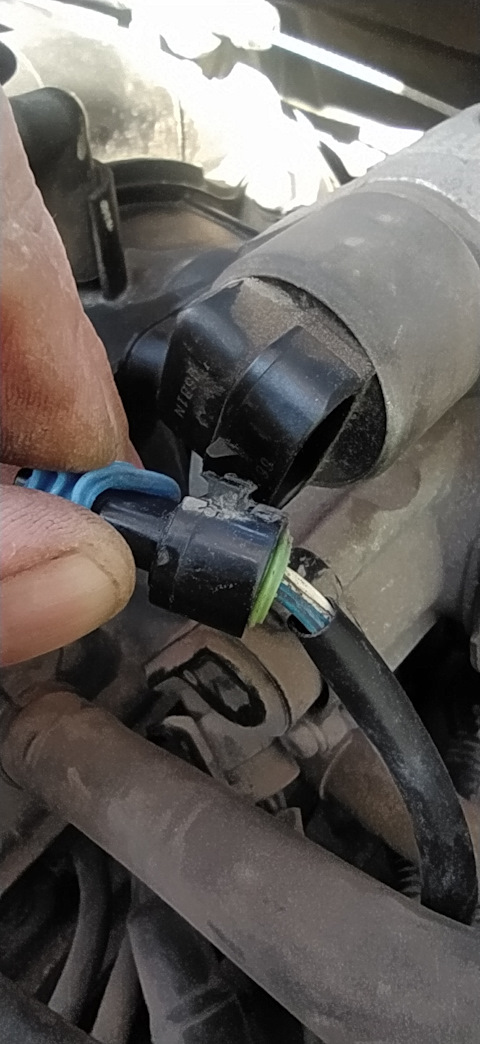

Защелка разъема (на примере Chevrolet Spark)
Менял надысь свечи на машинке супруги и (силушка-то богатырская) заломал крепление разъема регулятора холостого хода:( Разъем подходит от ВАЗ-2110 один в один. Казалось бы, купил, перепиновал и Ок. Н…

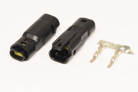

Разъем для проводки ручек дверей
На всякий случай, если у вас машина с бесключевым доступом, то есть имеются кнопки в ручках, то вот такой разъем стоит на проводке двери к ручке: папа Разъем автомобильный Molex Mizu P25M[52266-0211]…

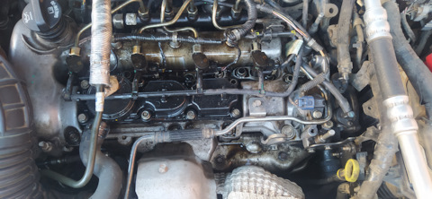

Переуплотнение двигателя
Давно планировал переуплотнить переднюю крышку двигателя. Недавно подвернулся случай сделать это на сервисе Автоплюс (Тула, ул. Рязанская, 5). Мастер вынес вердикт: передняя крышка — Ок. Течет масло…
