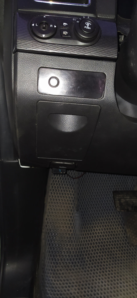

Кнопка Webasto
На моей машине (пока моей) стоит Webasto с управлением по сотовой сети через Autofon Termo. Кнопка включения/выключения мне не нравится, потому что: 1) когда светит, то во все стороны и ярко; 2)конст…

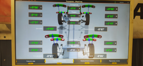

Последняя регулировка геометрии подвески
После замены тросов ручника (при этом приопускал задний подрамник) машинка начала еле заметно подруливать вправо. Приехал на развал-схождение в ДокторШин. Мастер увидел, что углы задней подвески слег…

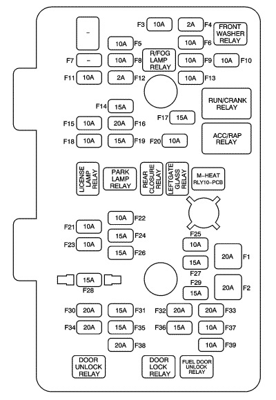

Блок предохранителей в салоне X51A
При поиске точки, откуда можно взять плюс батареи, плюс зажигания, массу и в других случаях неплохо иметь под рукой инфу по блоку предохранителей в салоне. Расположение разъемов (1) S39 Замок заж…

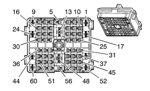

Разъем X201
При добавлении какого-либо оборудования или поиске неисправностей в электрике может оказаться полезным знать, какие цепи проходят через разъем X201 (в салоне, слева от ног водителя). Компоненты при…

Регулировка геометрии подвески
Сегодня заехал на регулировку геометрии в сервис "Доктор шин" (Тула) 9 сентября был первый раз после замены передних стоек. Сегодня — по поводу замены задних продольных рычагов. Вс…
