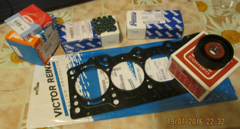

Запчасти.
Клапана уже в гбц, фотал раньше, не стал вытаскивать. Масло то же, что и раньше. Ролик поликлинового ремня взял польский. Хорошее качество самого ролика, в нём подшипник японский, nachi. Колпачки goe…
