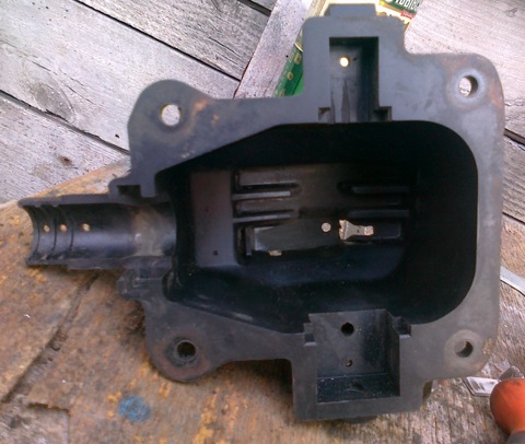

Ремонт кулисы
Причиной покопаться в кулисе стало невозможность нормального включения 5-й и задней передач. Что ж посмотрим что тут смазал свежим спецмаслицом втулки, пружинки. Кольцевую прокладку на штоке с…

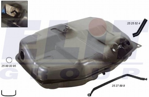

Новый топливный бак
Обновки: Топливный (мк4 05.89 и далее) с широкой горловиной — 465 грн. польский. Радости полные штаны! Сразу прикупил смолу (100) и стекловолокно (45) — буду мастерить защиту бака. Всем удачи!
ТОПЛИВНЫЙ БАК — НУЖНА ПОМОЩЬ!
В результате неоднократного обследования было решено старый бак выбрасывать. Минусы — течёт в 8-10 местах — латаный, вареный-перевареный — датчик уровня не работает — ржавый — куча срани всякой Б/у…

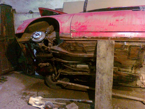

Процес поварки 2
Двигаемся понимногу поставили на правый бок передок, левая сторона снаружи и изнутри левый пасажир левый лонжерон Дальше будет. Всем удачи!

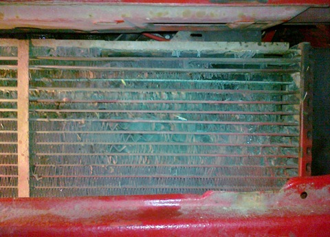

Рестарт радиатора
Тихий ужас! Родной Motocraft паяний в нескольких местах, но не течёт Акуратно зачистил Прошёлся антикором Потом расстворитель Термокраска Повытрясал весь мусор и старый поролон — сквозных дыр стал…
