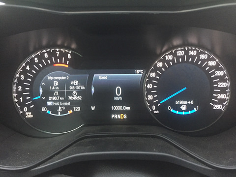

10000 и коробка
Отметил странный свист из двигательного отсека на холостых, когда тихо вокруг. При открытом капоте — свист явно справа (со стороны воздушного фильтра и батареи). То есть не агрегаты. А звук напоминае…

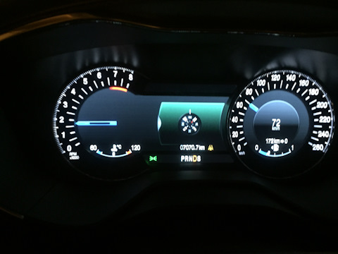

Ток разряда.
Так как с батареей что-то не так, то заехал к сигнальщикам проверить ток разряда. Ибо у дилера эта процедура долгая, и без моего присутствия. Следовательно выводу могут сделать согласно инструкции, ч…

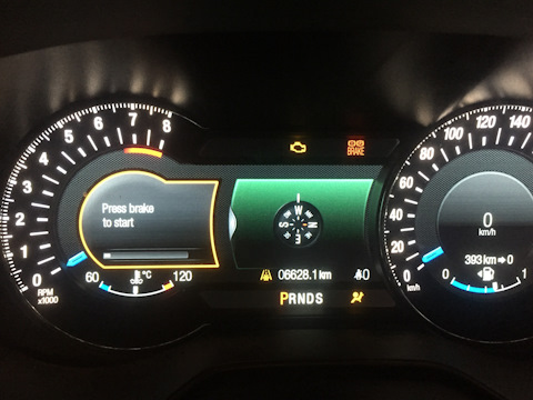

Встречал ли кто?
Если кто встречал — поделитесь, что это? Лечится посредством заглушил/завёл. Появляется при запуске двигателя. Случилось 2 раза за год.

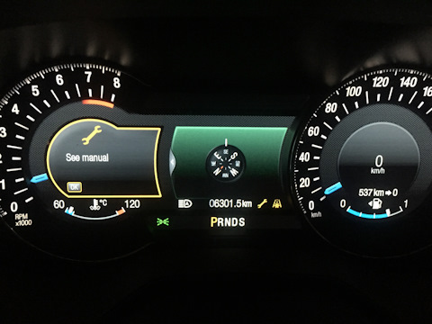

Что-то не так с батареей… или пара вопросов
1.Езжу я нечасто. Раз в неделю в среднем. И вот такое есть беспокойство. Что-то не так с батареей. Сразу после покупки автомобиля и установки доп. оборудования (сигналки с усилком) падение напряжения…

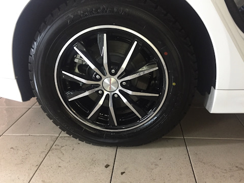

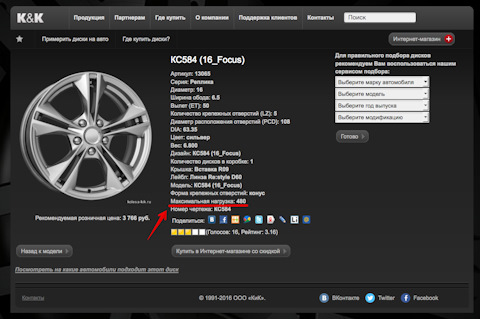

Про диски.
Диски у меня на зимнюю резину уже были. Штамп. Продал мне их добрый дилер по 5000 р за штуку :) Но так как всё это было без колпаков, ржавеющие ступицы выглядели не эстетично совершенно! В итоге реши…
