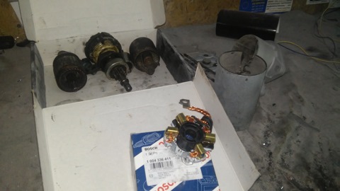

Стартер"ОК
Просто реставрация стартера.На фото видно номер детали вдруг кому то понадобиться.Цена вопроса щёток в любом случае до 15 $

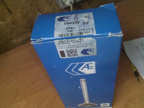

Клапана…:(продам или поменяю
Вот что значит заказывать в магазине с другого города.Продавец автомагазина меня то ли не дослушал то ли не понял. Приехали 4 впускных клапана на C30se вместо выпускных.Теперь нужно продать!Цена-200…

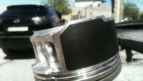

Pistons VQ35DE
Всем привет!Давно тут не появлялся поскольку ждал запчасти.Ну в общем работа идёт, всё хорошо.Уже сделанный блок, калено, голова. Доехали до меня поршня и с ними вот такая вот проблема.На фото видно…

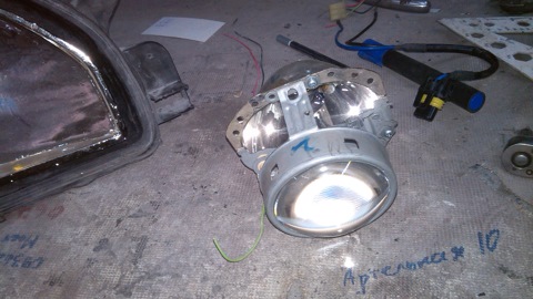

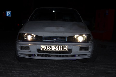

Линзы
В итоге выкинутые на ветер деньги за хром.Товарищ привёз за дёшево линзы которые себе собирался ставить, вроде как с какого то мерса.Блоки розжига с BMW 46.Вот и весь процесс установки на фото.Всё по…

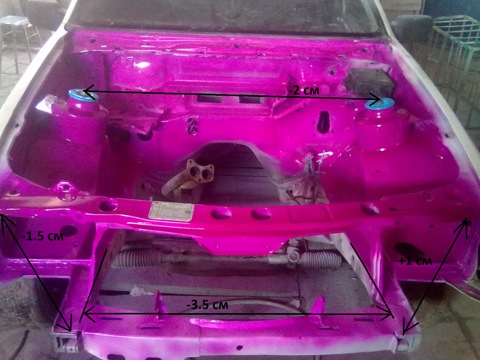

Телевизор, ну то есть морда тачки…
Ну в общем начали выставлять ланжероны, крылья, стаканы.Я в шоке! После последней аварии мне вварили всё что в перед стаканами с другой тачки.Вроде запись об этом была, не помню.Вварили вроде как нор…

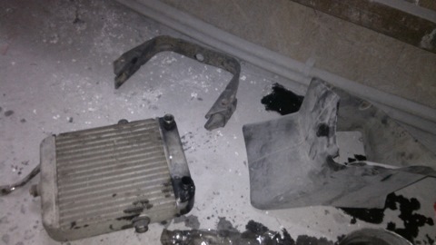

Система охлаждения.
И вот сегодня дождался долгожданный радиатор и теперь можно создать эту запись. В общем радиатор с Ауди 100 С3,1.8.Очень, ну очень чётко стал.От ланжероно по 1 см, чётче не куда) Куму понадобиться та…

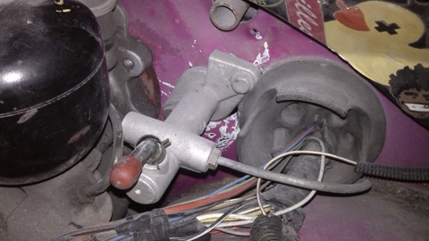

Гидравлическое сцепление.
Главный цилиндр взят с жигулей, рабочий с ланоса, бачок с форда

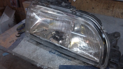

Главная оптика
Вот что с ними пришлось сделать ради того чтоб влез радиатор.

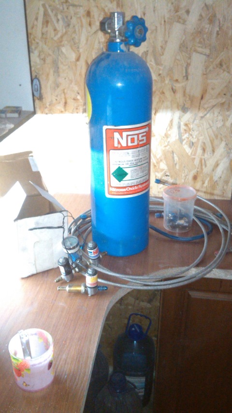

Nitrous Oxide System
Не то что в планах, а уже есть… Фото с процессом установки скину как сделаю.

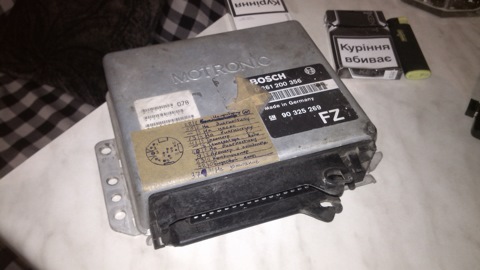

ЭБУ и т.д.
Ну в общем процесс идёт, всё норм! Создал по важной причине эту запись в бж. Кто может, помогите!Чёткую распиновку ЭБУ Motronic 1.5 с мотора C30SE, у кого что есть по этому поводу, дайте инфу. Ошибки…

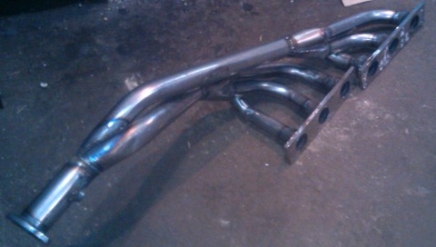

Выхлоп
Не писал долго не из за того что машина стояла на выхлопе, а из за того что машина просто стояла без дела. Самое главное что полностью вся выхлопная система готова. Делали это всё очень толковые люди…
